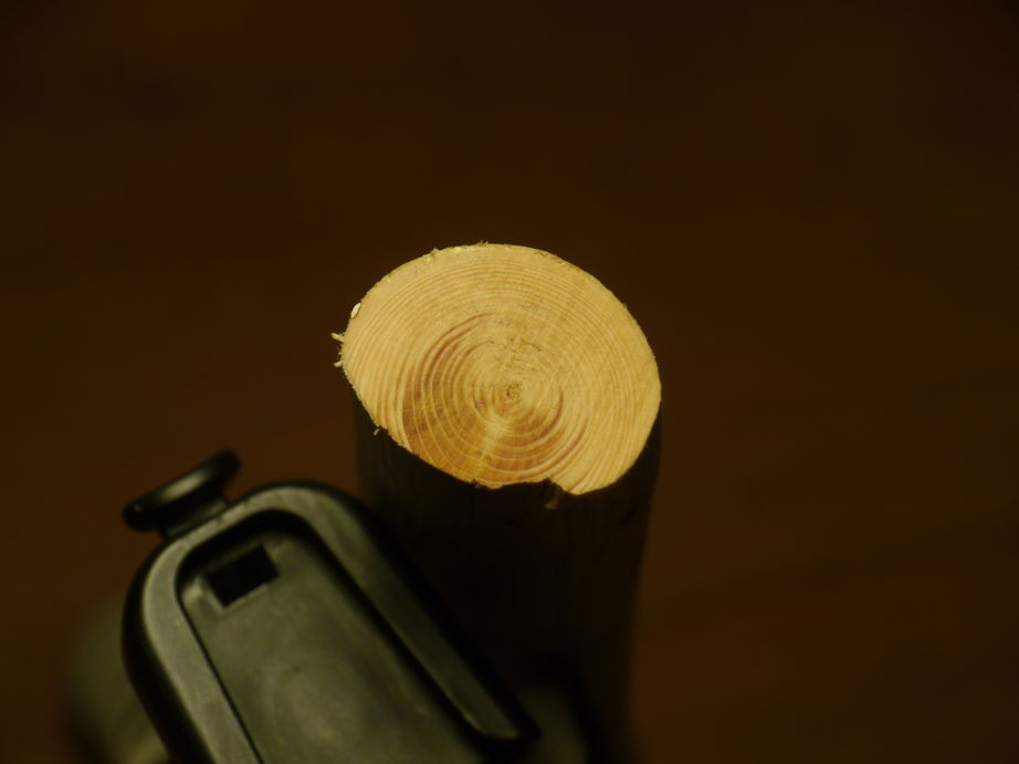

Zum Thema "geht Stammholz" hab ich mal von dem ersten Bogen, den's zerlegt hat, einen Schnitt fotografiert:
Man sieht ganz deutlich das Druckholz und dass der Markkanal mitten in der oberen Haelfte das Astes liegt. Die untere Haelfte hab ich ja schon zum Trocknen entfernt. Wie schon erwaehnt ist die Zugfestigkeit recht grenzwertig und die Druckfestigkeit vermutlich auch ned der Brueller. Insofern kann man froh sein, wenn's funktioniert. Viel Luft fuer Experimente, Murks beim Tiller oder was auch immer ist da nicht.
Thomas, wenn dein Stamm so aehnlich aussieht hast Chancen...

Re: Saplingbow 10, fatz, Hartriegel+Fichte
Das Druckholz war der Bogenbauch?
- fatz
- Beiträge: 7134
- Hat gedankt: 1 Mal
- Hat Dank erhalten: 305 Mal
Ja, der Bauch lehnt am Stativ
