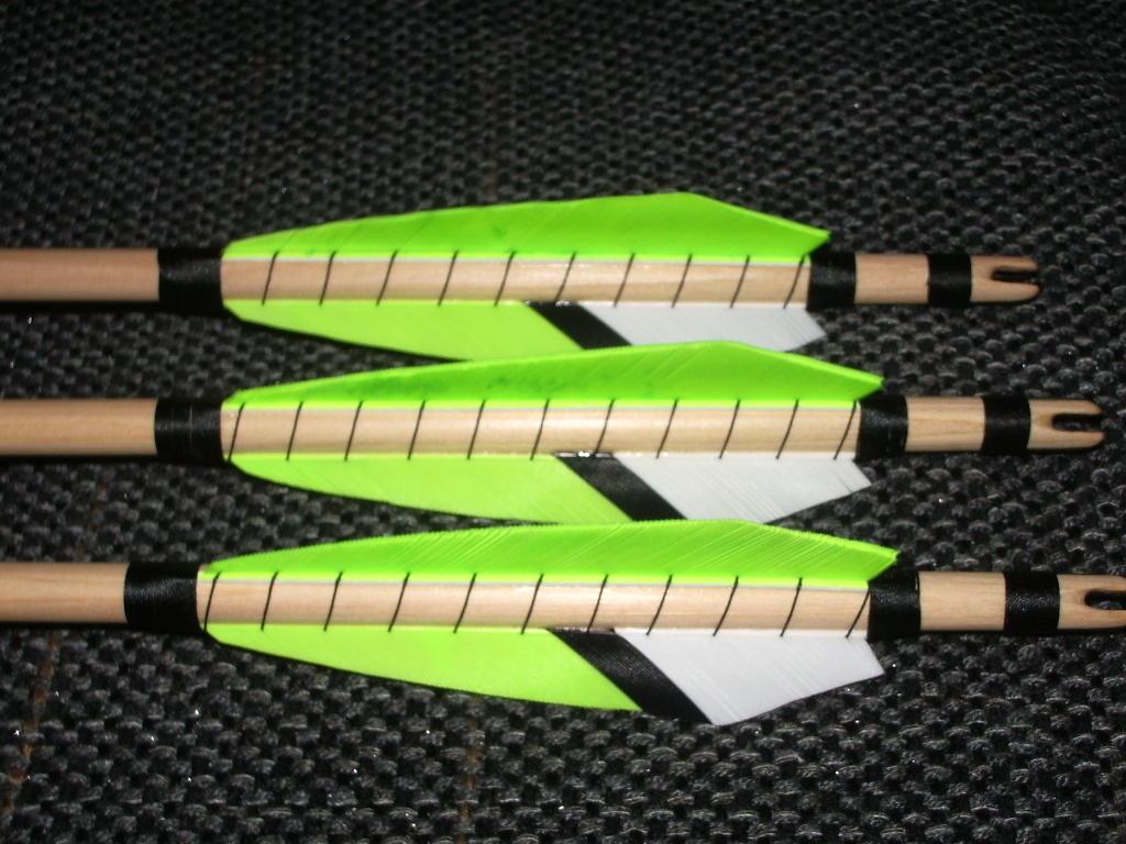

Pfeilpräsentationen 4
arrowfan
Beiträge: 671
Hat Dank erhalten: 24 Mal
Re: Pfeilpräsentationen 4
Beitrag von arrowfan »

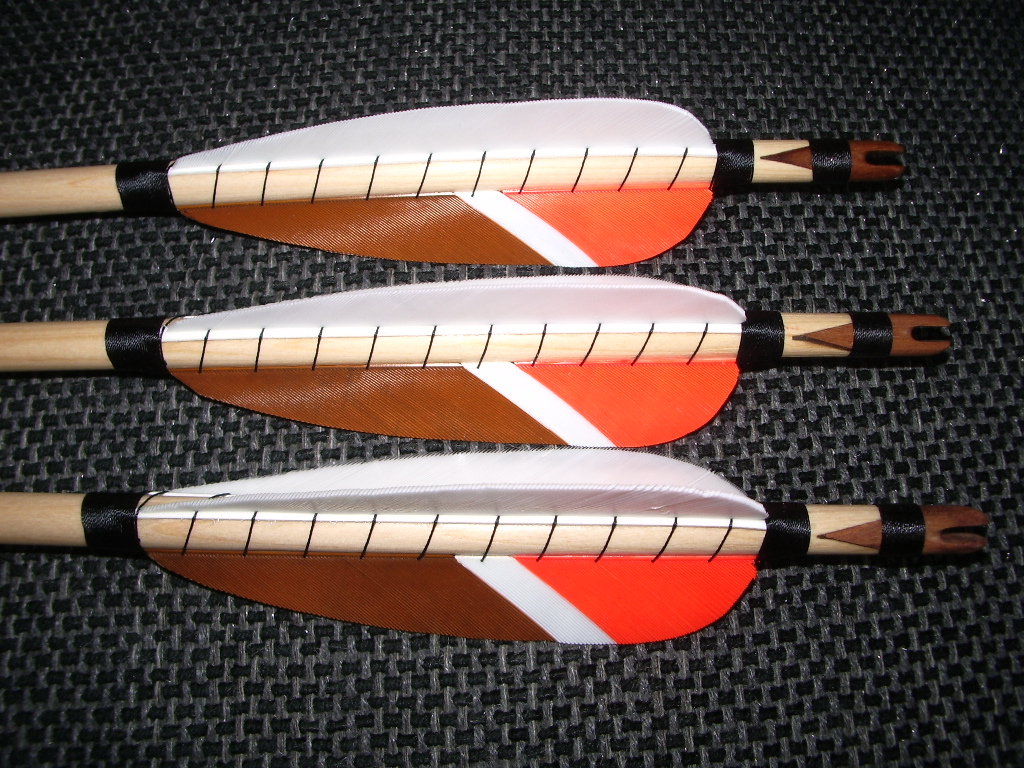

Mal was mit einer Hartholznocke
- Zeder, 11/32", 55-60 #, 4" Parabol Federn
Gruß Rolf
P.S.: Ich muss gestehen, dass ein Inlay aus Horn doch wesentlich einfacher herzustellen ist

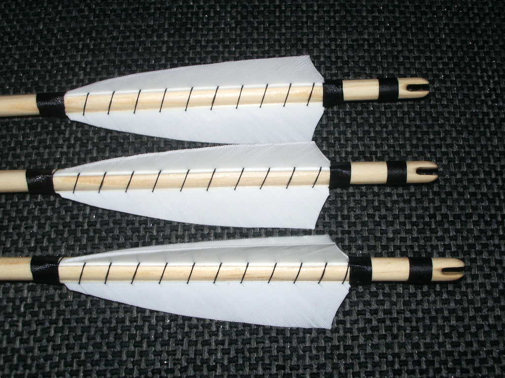

Mal was ganz einfaches:
- Kiefer, 30-35 #, 4" Shield, 3 x weiß, einfache Selfnock
Gruß Rolf

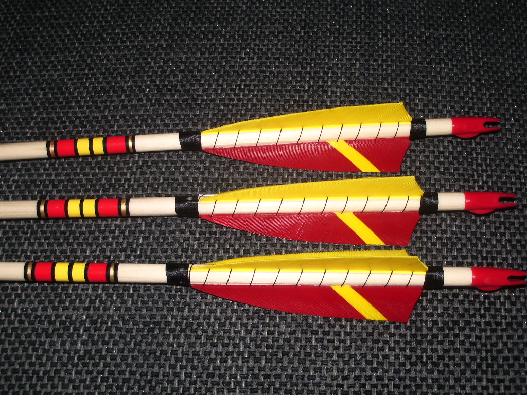

Und wieder was gebastelt.
- Fichte, 5/16", Spine 25-30 #
- Rohschaft 253 +/- 5 grain
- 4" Shield
- Federfarben, 2 x gelb, 1 x weinrot mit gelbem Spleis
- Plastiknocke Bohning rot
Gruß Rolf

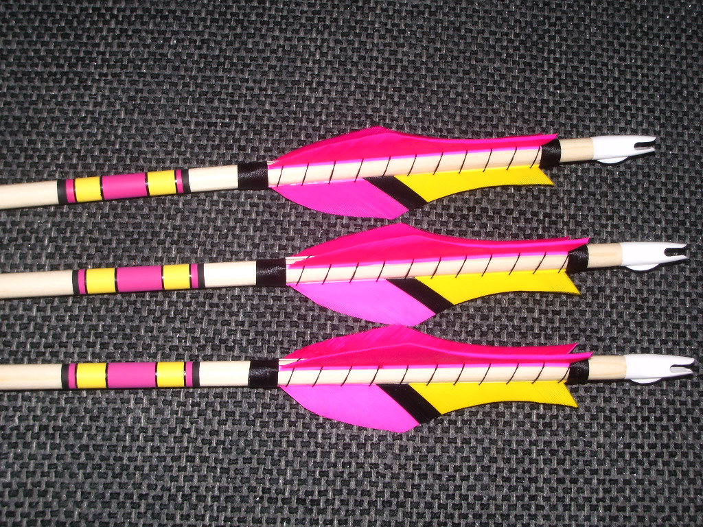

Und hier der nächste Satz in rosa
- Fichte, 5/16, 25-30 '
- Pfeillänge 28"
- Spitzengewicht 70 gr.
- Rohschaftgewicht 244 +/- 4 gr.
- Federform 4" Legolas
- Federfarbe 2 x pink, 1 x pink/schwarz/gelb
- Nocke Bohning weiß
Gruß Rolf
Beiträge: 2644
Hat gedankt: 230 Mal
Hat Dank erhalten: 343 Mal
Die Federform werd ich auch irgendwann probieren. Da stehen die Federn am Ende nicht so weit ab.
274 m | Selfbow 50#
Beiträge: 6318
Hat gedankt: 80 Mal
Hat Dank erhalten: 251 Mal
Die sind sicher gut zu finden.

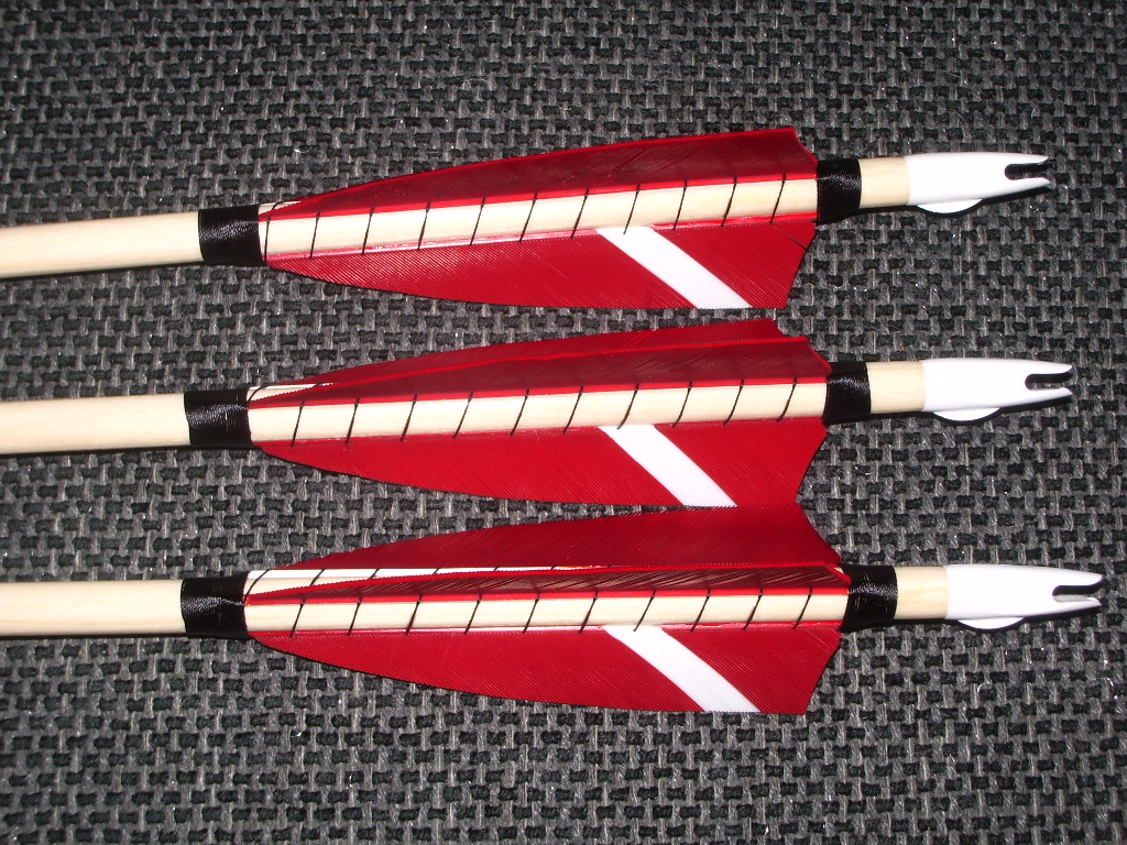

Hier der nächste Satz in Fichte,
- Fichte , 11/32", 40-45 #
- Pfeillänge 32", ohne Spitze
- Rohschaftgewicht 317 +/- 7 gr.
- Federform 4" Shield
- Federfarbe 2 x rot, 1 x rot / weiß / rot
Gruß Rolf

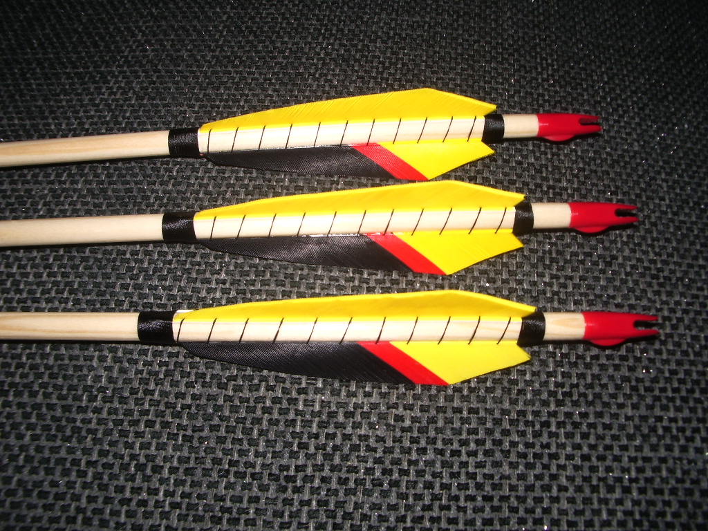

Mal was neues:
- Fichte , 5/16", 35-40 #
- Rohschaftgewicht 270 +/-8 gr.
- Federform , M1 Speed , 4" lang
- Federfarbe 2 x gelb, 1 x schwarz/rot/gelb
- Oberfläche 3-fach lackiert
- Nocke Bohning rot
Gruß Rolf

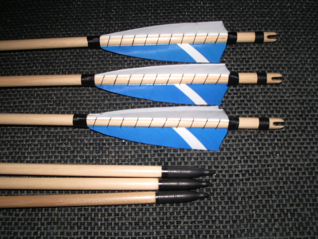

Mal was schlichtes in blau:
- Zeder, 5/16", Spine 30-35 #
- Länge 28", Spitze 100 gr.
- Federn 4" Shield
- einfache Selfnock mit Wicklung
- Rohschaftgewicht : 273 +/- 13 gr.
Gruß Rolf
