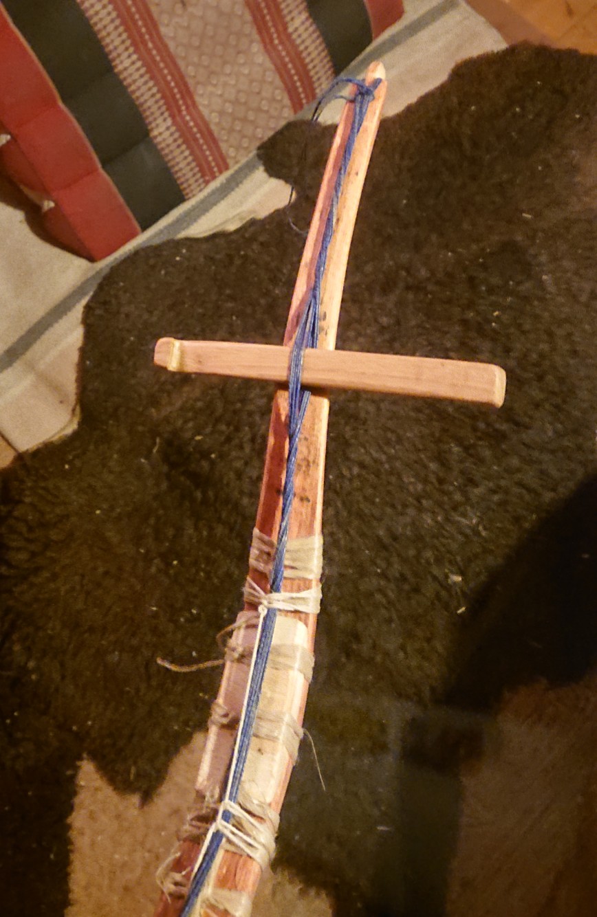

Ein Kabel anbringen an einen Bogen mit so starken Recurves ist eine echte Herausforderung, die auch nirgendwo beschrieben ist....
Während des Knotens geht ständig der Ofen aus und es kommt echtes Eskimo feeling auf... 😂

Meine Beintechnik ist nicht so gut wie Deine ;D , Deinen Bogen Aufspannen, Korrekturholz anbringen, so kannst Du ihn von Deki wieder in Richtung Iriki korrigieren bzw. zwingen. Ach ja und meine Gewandung hinkt auch ein bißchen hinten nach lG Stephan

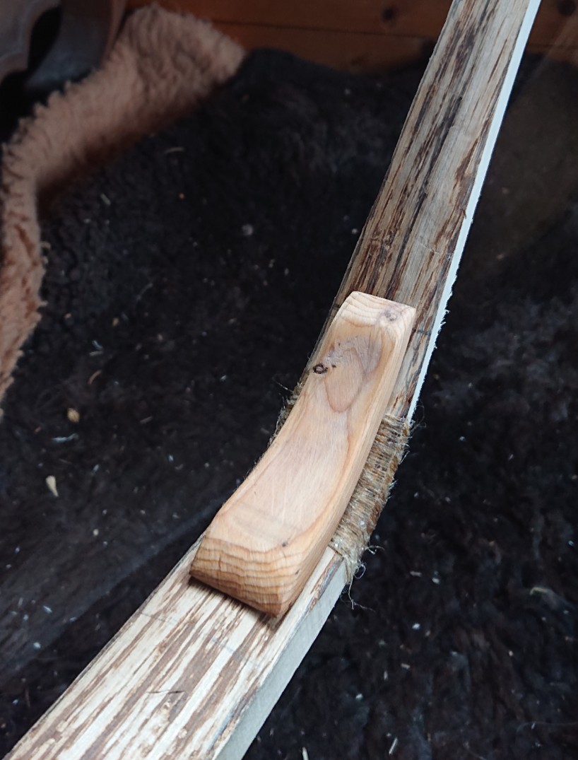

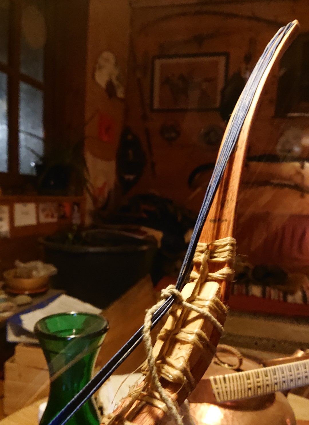

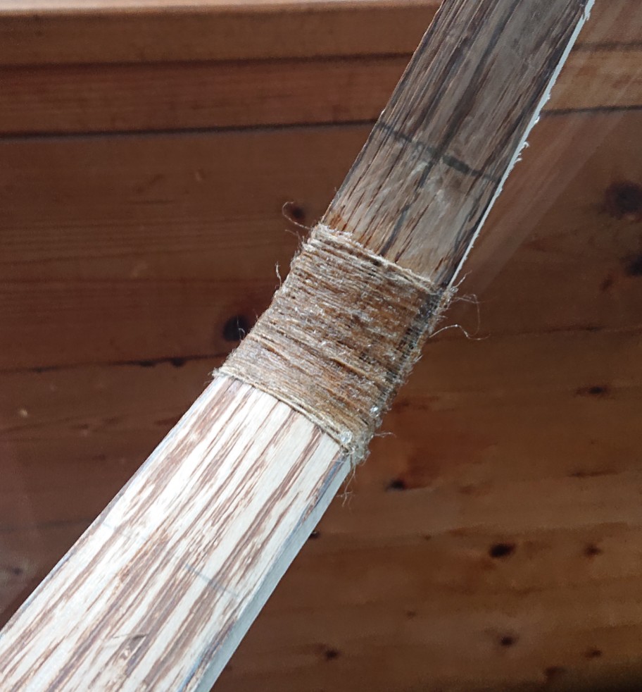

Am zweiten Bogen ist die erste Epoxyd Verstärkung trocken.. mit dünnem, sehr reißfesten Leinen Garn von boegli gewickelt... 😊

Reflex und Kabel - Ist nur ein Satz, kann auch geheißen haben, es ginge nur auf geraden oder deflexen Bogen. Du baust den Gegenbeweis nach. Ich würde sagen, es ist nicht ganz einfach, geht vieleicht am besten auf Standhöhe, dann das Kabel auf dem Scheitel des Rückens fixieren und dann nachspannen.
Der Tiller? Ich meine, das Kabel verteilt die Rückenspannung auch ohne Weiteres etwas gleichmäßiger, vielleicht reicht das schon. Wie dick ist es denn?
btw: mein Ligusterchen hat schon ohne Kabel Knitterchen, und wenn ich die Enden stärker biegen lasse, komme ich auch mit Kabel nicht über 30 lb. Ich werde dort weiter berichten.

Die erste voll filigrane Verstärkung aus Eibe ist fertig.. 😂

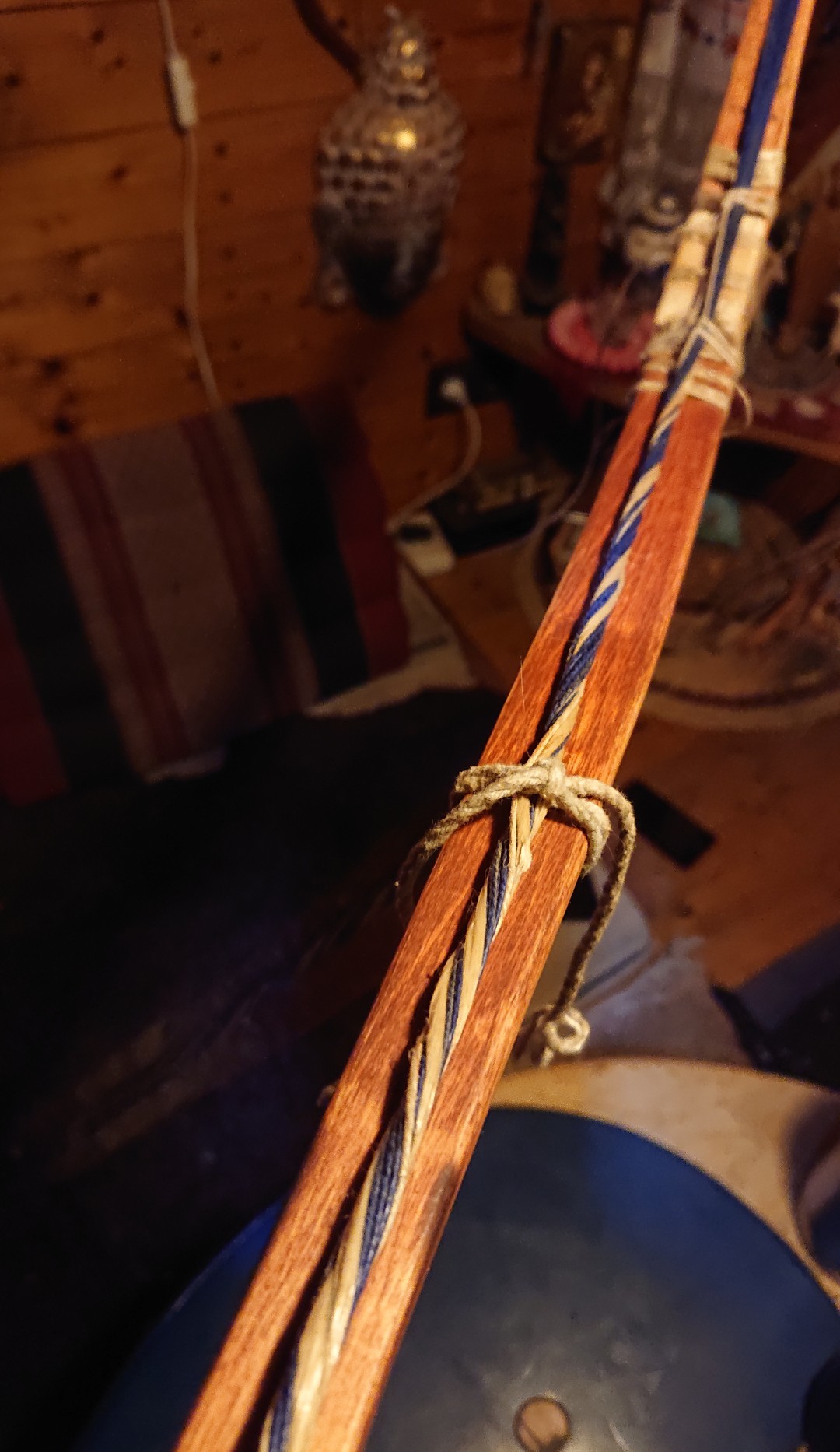

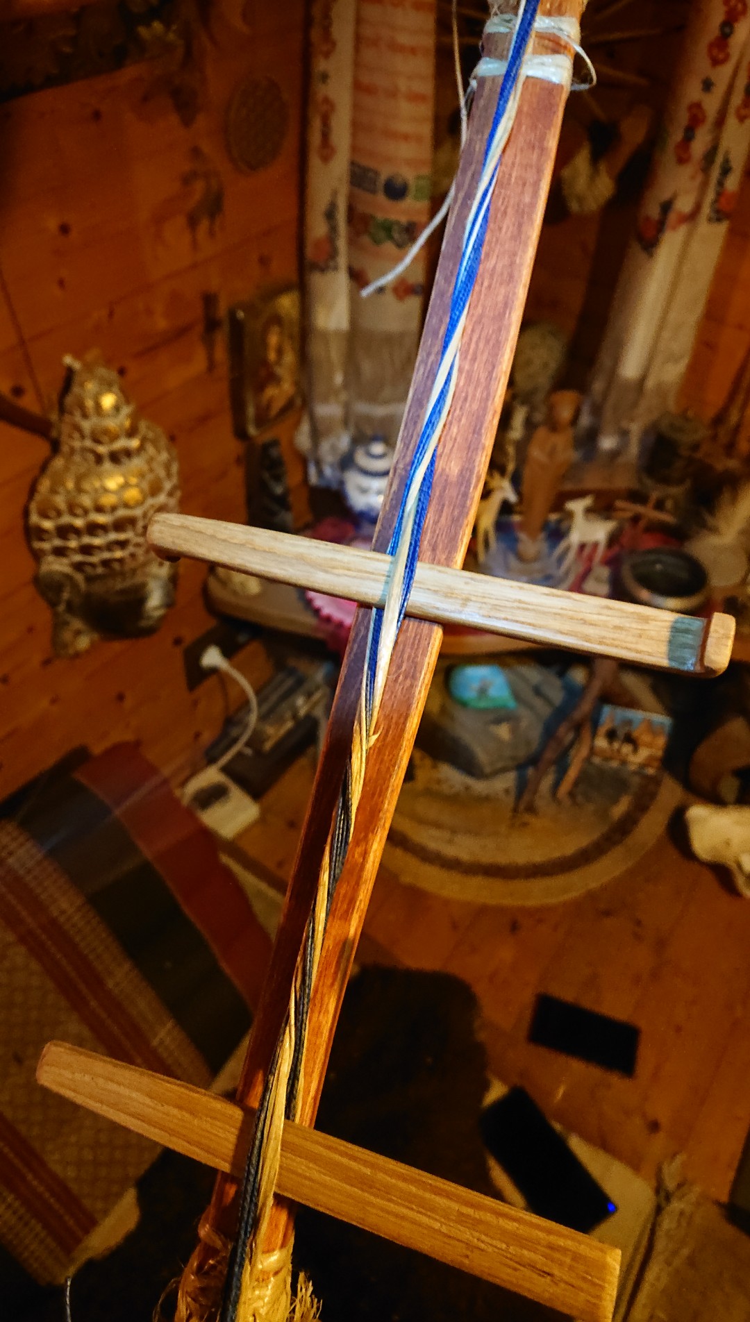

Es werden verschiedene Knoten beschrieben von Greenland und von Murdoch... Für eine Bewertung des Kabels isses noch zu früh da ich nur eine Hälfte im Mittelbogen eingedreht hatte um zu testen ob das den Tiller ausgleicht, hat es nicht im gewünschten Maß getan, dafür ist mir das nicht eingedrehte Kabel fast vom WA gerutscht.. zwei Stränge haben ihr Abrutschen zum Glück mit Knacken kund getan..
Separates Eindrehen des Kabelteils eines Endbogens
