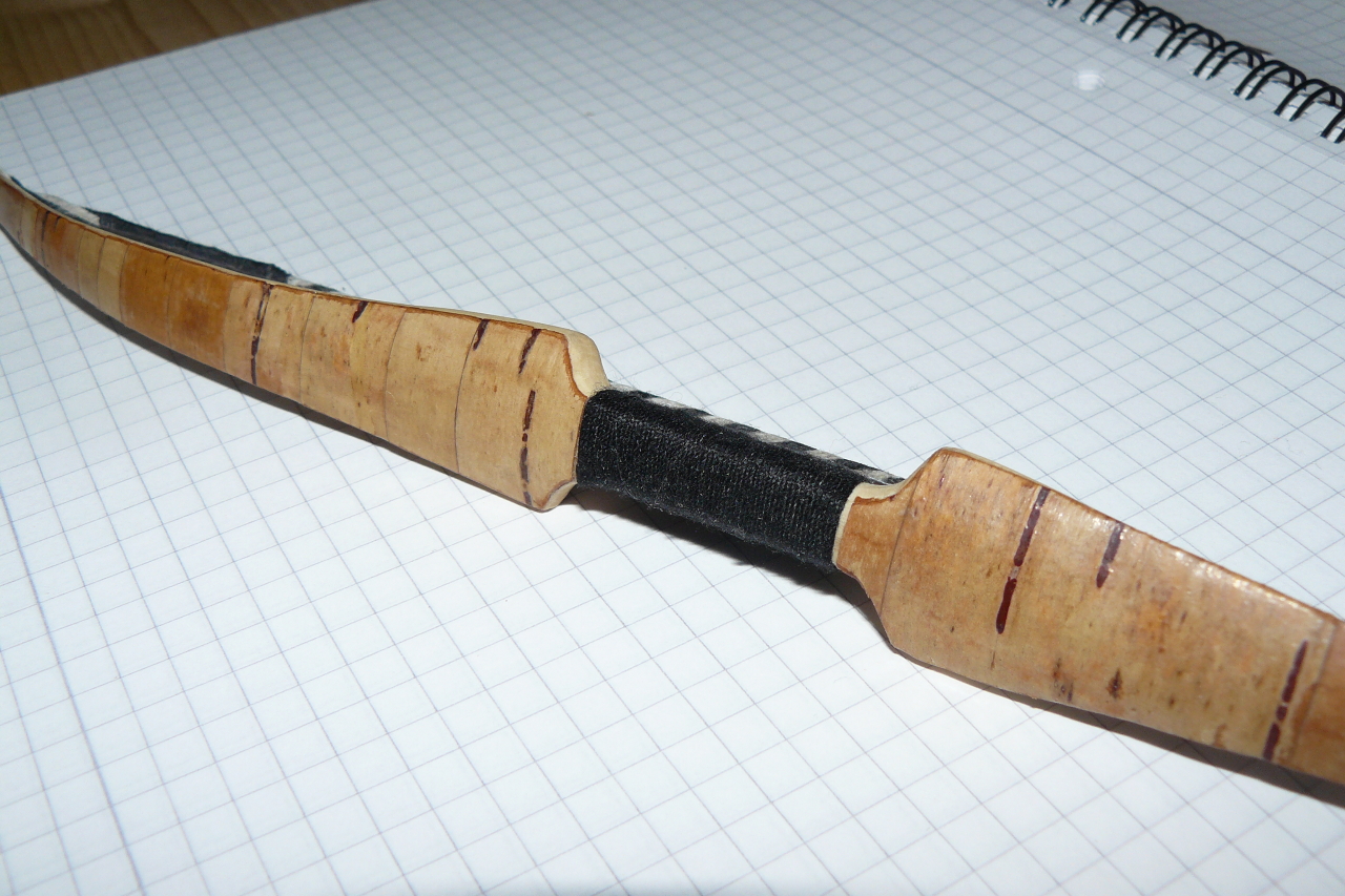

Hallo allerseits,
ich möchte euch jetzt meinen ersten gebauten Bogen vorstellen.
Da er von seiner Größe her perfekt in diesen Thread passt, hänge ich mich jetzt einfach mal an die Mäusebogensammlung hinten mit an.
Wie gesagt es ist mein erster Bogen und ich bin für Anregungen, Kritik, Verbesserungs Vorschläge und ähnliches offen und dankbar! Schließlich möchte ich gerne etwas dazu lernen...!
Gebaut habe ich diesen Bogen aus einem Holz das ich nicht kenne. Als ich diesen Ast eingesammelt habe, konnte ich nicht ahnen dass seine Abstammung mal von Interesse sein könnte.
Nachdem ich die Videos von Selfbower auf Youtube (An dieser Stelle ein riesen Dankeschön für diese tollen Videos!!!!!) gesehen habe, musste ich das einfach auch mal ausprobieren.
Kurz die Technischen Daten:
- Länge NtN: 28cm
-Standhöhe: Ca. 1,2cm
-maximaler Auszug: 12cm
-Zuggewicht: 2 kg bei 12cm
Ich habe ihm ein Backing aus Birkenrinde (glaube ich) gemacht. Zum einen fand ich das Optisch Klasse, nachdem ich das in den Videos gesehen habe. Daher wollte ich das gerne ausprobieren und zum anderen denke ich ist es auch ganz sinnvoll für die Stabilität.
Der Deflex den der Bogen hat ist von alleine entstanden. Als es noch ein ganzer Ast war, hatte er eher einen leichten Reflex. Schönen Dank an dieser Stelle an den guten Stringfollow…
Aber egal, im Moment baue ich um Erfahrungen zu Sammeln. Es hat jedenfalls eine Menge Spaß gemacht diesen kleinen Bogen aus dem Ast zu befreien.
Geschossen habe ich ihn auch schon, mit einem Pfeil den ich aus einem kleinen Zweig gemacht habe. Die Leistung hat mich dann doch sehr überrascht, ich musste bei den Nachbarn klingeln und den Pfeil aus deren Garten holen. Wieder was gelernt in Bezug auf Sicherheit…
Ach ja geflogen ist er übrigens 26 Schritt weit und ich war stolz wie Oskar!
Wenn es jetzt noch mit dem anhängen der Bilder klappt, dann könnt ihr den kleinen jetzt auch sehen.
Ok, der linke Arm biegt sich eindeutig mehr als der andere. Aber ansonsten finde ich es gar nicht schlecht. Wie findet ihr denn den Tiller?

Re: Mäusebogen
Verfasst: 23.05.2012, 19:19
von Gornarak
Der Deflex ist entstanden, weil du in dort zu sehr geschwächt hast. Das sieht man auch am Tiller. Du kannst ihn griffnah und an den Enden jeweils noch etwas schwächen um die Schwachstelle zu entlasten. Komplett wirst du den Set aber nicht mehr rausbekommen. Außerdem verlierst du dann noch ein wenig Zuggewicht. Auf jedenfall sehr knuffig geworden.
Re: Mäusebogen
Verfasst: 23.05.2012, 19:37
von klaus1962
Schön gemacht :)
Aber haut der nicht ziemlich auf den Handballen.... aua!.... bei der extrem niedrigen Standhöhe ?
Ein wenig mehr Biegung in Griffnähe hätte da sicher geholfen. ;)

Re: Mäusebogen
Verfasst: 23.05.2012, 19:41
von Ravenheart
Ja, liebevoll gearbeitet, aber die Biegung ist natürlich "brutal"... Und sie Standhöhe ist sicher "aua" - also eher ein "Decostück" - dennoch: Ein schussfähiger "Mäusebogen" ja! Wenn Du das in einem Großen mit der selben Sorgfalt umsetzt, kommt sicher was Brauchbares dabei raus!

Re: Mäusebogen
Verfasst: 24.05.2012, 01:10
von ginacute
...zum Tiller dieses kleinen Bögleins ist ja schon das Passende gesagt worden...deswegen hier einfach ein kleines Kompliment :) - hübsch ist es geworden, das Mäuseböglein! Und die Mühe, die Du Dir schon am Anfang Deiner "Bogenbauerkarriere" mit dem Birkenrinde-Backing gegeben hast zeugt von ästhetischem Anspruch.
Es ist ja nicht unklug, am Anfang die Eigenschaften des ausgewählten Bogenholzes mit dem Bau eines Minibogens zu testen, nur wäre es interessant zu wissen, welches Holz Du da verbaut hast, damit Du evtl. bei späteren "Groß"-Projekten Deine Erfahrung umsetzen kannst :)
Gina
Re: Mäusebogen
Verfasst: 24.05.2012, 11:07
von Gornarak
Vielleicht kannst du ja nochmal ne Makroaufnahme vom Fadebereich machen. Unter Umständen erkennt man dann das Holz.
Re: Mäusebogen
Verfasst: 30.05.2012, 21:33
von smop
Hallo allerseits,
vielen Dank für die positiven und sehr hilfreichen Rückmeldungen von euch. Habe mich sehr gefreut dass mein Erstling schon so gute Kritiken bekommt!
Ich kann diejenigen unter euch, die sich Sorgen um meine Hand machen, beruhigen. Der Bogen hat mich noch nicht einmal auf die Finger gehauen. Er ist so klein, das ich ihn zwischen Daumen, Zeige- und Mittelfinger halte, vielleicht sind meine Finger deshalb bisher verschont worden…?
@Gornarak ,
Ich sehe was du meinst, aber ich denke ich lasse ihn so wie er ist. Zu mindestens im Moment… Ist ja mein erster und viel benutzen werde ich ihn nicht. Interessanterweise kann ich die Fehler im Tiller besser auf den Fotos als in echt erkennen. Ich stelle noch ein Bild vom Fadebereich mit ein. Vielleicht kannst du, oder irgendjemand anders, ja erkennen um welches Holz es sich handelt.
Re: Mäusebogen
Verfasst: 30.05.2012, 22:20
von Gornarak
smop hat geschrieben:Interessanterweise kann ich die Fehler im Tiller besser auf den Fotos als in echt erkennen.
Geht mir auch so. Ich muss wohl einfach mehr Bögen bauen, damit das auch in natura klappt.
Das Holz ist sehr hell. Vielleicht Ahorn?
