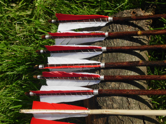

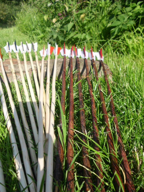

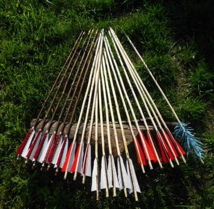

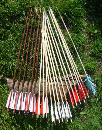

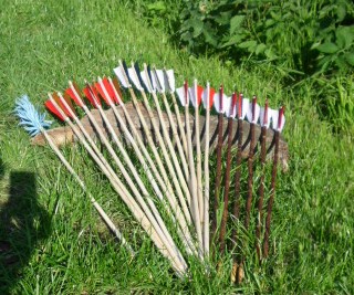

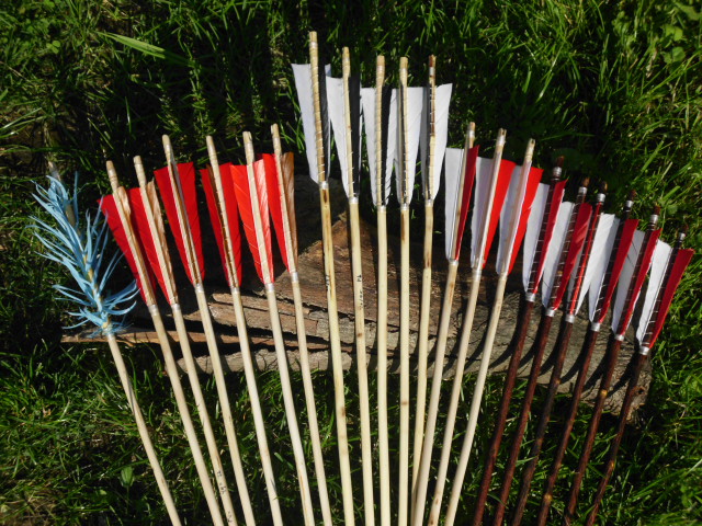

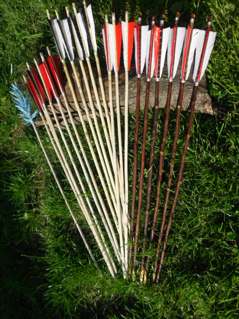

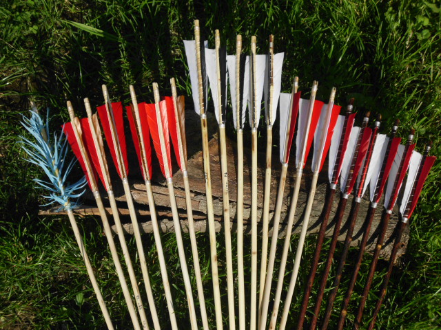

na gut, ein paar neue Bilder...
Der Flu ist aus Liguster vulgaris , sehr schwer das Holz , 30 g bei einem 40er spine.
Die "roten" Schäfte sind Black Cherry Pfeile wo ich spasseshalber die Rinde drauf gelassen habe.
3 * 50 er und 3* 45er spine
Die Schwarz / Weiß befiedrten sind aus Faulbaum.
Die restlichen hellen Schäfte sind aus gemeinem Schneeball.
Re: Vom Schößling zum Pfeil
Ohhh!
Die sind wirklich total schön!
Vorallem die mit den dunkelbraunen Schäften!
Und natürlich auch der hellblaue FluFlu!
Liebe Grüsse
fluflu
fluflu
Jo , Die BC Schäfte mit der Rinde drauf sind scho schön
Durch die Rinde natürlich schwerer , aber das soll uns mal einfach nicht interessieren .

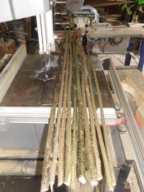

Ich habe heute mal ein paar Haseltriebe geerntet, mal schauen wie die sich nun machen als Sommerernte -> trocknung usw.
Mal schauen wie und ob es klappt.

Tolle Pfeile! Welchen Durchmesser haben Deine frisch geernteten Triebe so circa?

@ Dachs
Warum meine so bunt sind ? ... damit ich sie leichter wieder finde.
Blau ist wirklich die beste Farbe für verlorene Sachen. (sagt auch der Rabe)
@Frankster
Die Spitzen sind aus einem alten Kreissägeblatt geflext.
@Acker
Sind super geworden, Deine Schößlingpfeile.
@Frankster

Pyro : Die Durchmesser inkl Rinde liegen so bei um 14mm +- 1mm , im Mittel.
Die HAseltriebe haben von gestern Nachmittag auf heute morgen 10 Uhr reichlich Gewicht verloren : von 565g auf 507g .
Risse sind keine zu finden .
