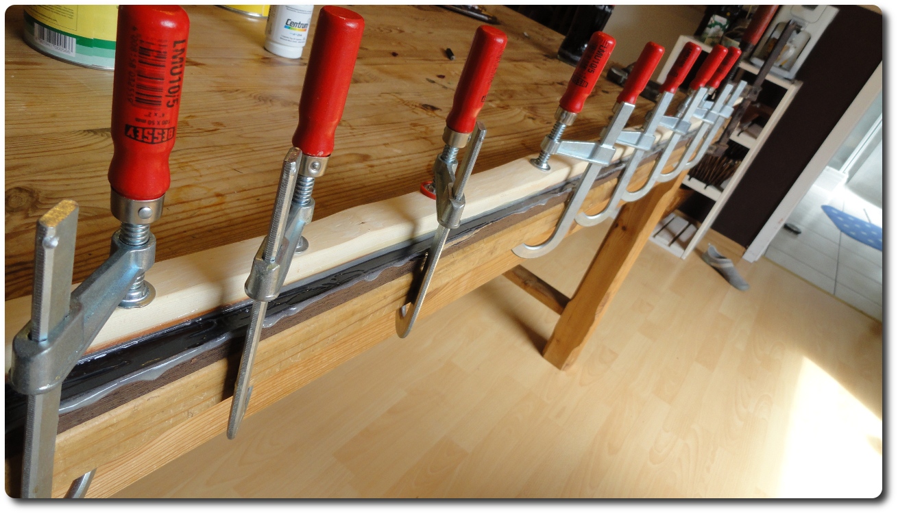

Weis ich noch net. Also 130# hat der Selfbow gebracht, allerdings ne Stauchfalte im Oberen WA an 'nem Knötchen eingefangen, weshalb jetzt ein Facing aus Wenge draufkommt. Also wenn das Wenge will... JA!
Wenn nicht, dann auf alle Fälle +100#
Ich hatte noch kein Wenge als Facing, wird der erste Selbstversuch.

So, bin mal gespannt, ob die Wenge den Spaß mitmacht. Muss erstmal aushärten, morgen kommt das Belly unter die Raspel.
...hat optisch was von Palisander, die Wenge...

Hmm... ne Frage aus Neugier: Warum leimst du nicht gleich ein paar Zentimeter Reflex mit rein? nur so 2-4cm...

Hast mal versucht, ein 15mm dickes Wenge Laminat ordentlich zu biegen? Und ich mag die Perry-Reflex Geschichte nicht, zumal ich nicht weis, wie sich das Wengelaminat verhalten wird. Habe mir schon so einiges unter Eibesplint zerquetscht.
Wenn's GUT geht, werde ich mal 'nen Stave aus Bambusbacking und Wengebelly zusammenleimen, mit Perry-Reflex. Aber erstmal sehen, was da überhaupt gebacken iss...

Ich denk das wird einEibebogen mit Facing udn kein Wengebogen mit Backing...
Nein Spaß beiseite, bei unbekanntem Holz is das sone Sache...
Wobei eigentlich der Perry-Reflex den Bauch ja nicht stärker belastet als eine gerade verklebung, weil ja der Bogen, wenn man ihn gerade biegt, zwar Spannung besitzt, das Rücken und Bauchlaminat jedoch dann aussen Spannungsfrei sind, da das Holz seine ursprüngliche Position inne hat.
Aber ich denke das is dir eh bekannt...
Du wirst das Kind schon schaukeln. Ich bin gespannt wie das Teil später fertig aussieht

achtest du eig bei solchen laminaten eig auf die maserung? oder is des da dan wurscht?

Ach, mal am Rande, ich habe eben gerade gelesen, dass Wenge in etwa ein ähnliches Biegeverhalten haben soll wie Osage, bei gleichen Bogenmaßen UND gleichem Set aber gut 30% mehr Zuggewicht erbringen kann. Scheint ein sehr vielversprechendes Holz zu sein.

Perryreflex, Klappe 2432!Galighenna hat geschrieben:Wobei eigentlich der Perry-Reflex den Bauch ja nicht stärker belastet als eine gerade verklebung, weil ja der Bogen, wenn man ihn gerade biegt, zwar Spannung besitzt, das Rücken und Bauchlaminat jedoch dann aussen Spannungsfrei sind, da das Holz seine ursprüngliche Position inne hat.
Durch das Verkleben wird die Dicke größer, daher muß auch die Dehnung außen größer sein. Somit ist auch die Spannung größer.
