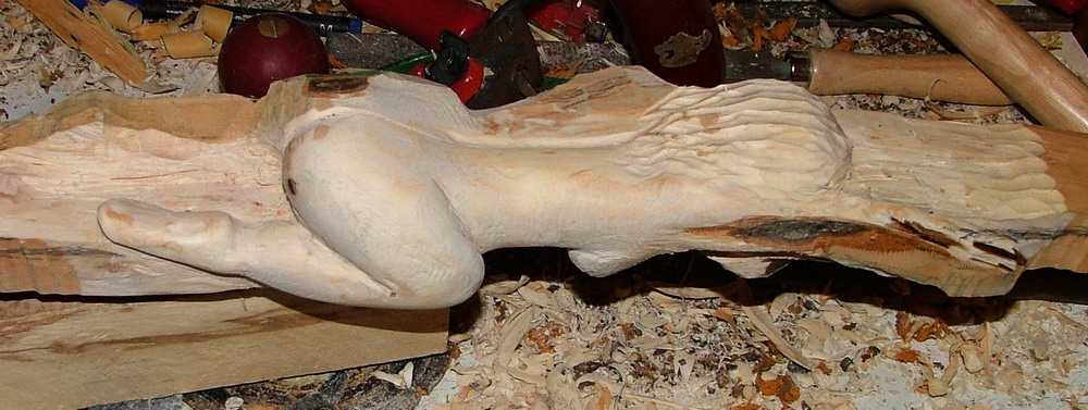

so heut gings wieder ein wenig weiter mit dem Griff, nicht viel, aber dabei muss man sich Zeit lassen
zuerst mal eine erwartete Überrschung
so das wars für heute.

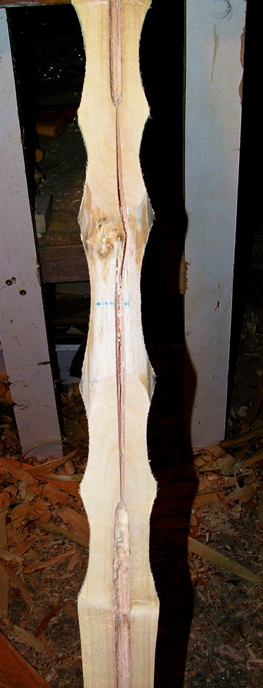

Kurzer Zwischenstand, den ersten schon mal grob in Form gebracht...
Bisher verwendete Werkzeuge :
LIDL Japansäge
Messer
Ziehmesser
Ziehhobel
Ziehklinge
Bandsäge
Bandschleifer
Bohrmaschine

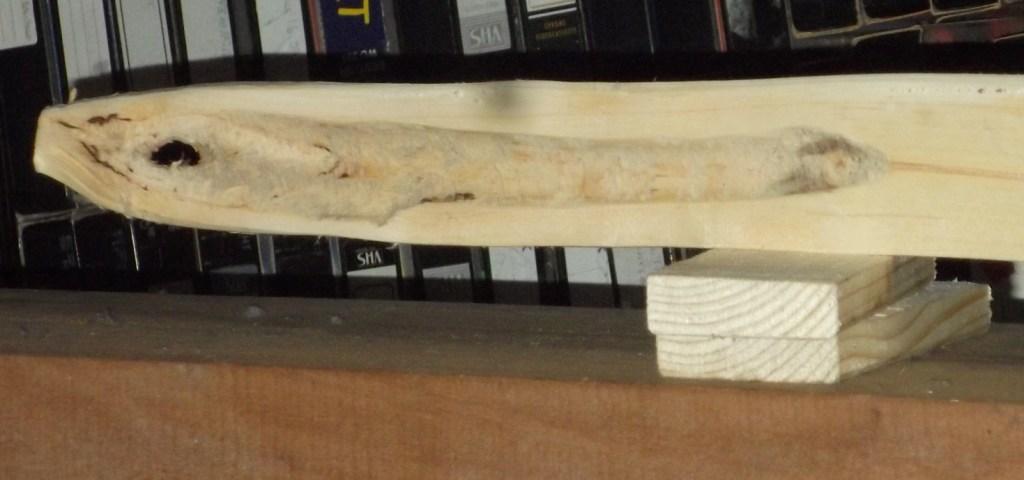

Dieser hatte eine etwas unliebsame Überraschung parat, nämlich ein etwa 20cm tiefes Loch direkt in und um den Kern im unteren WA, gut mit schon fast fertigem Humus angefüllt, welches gründlich ausgeputz werden mußte (siehe Bild).
Somit hatte sich das ursprünglich geplante Design eines Möllegabet erledigt, es wird jetzt wohl auf irgendetwas hinauslaufen, daß einseitige Sehnenkerben und zumindestens bei einem WA einen halbwegs Pyramidiales Design aufweist...

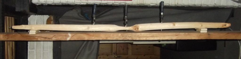

Erstaunlicherweise biegt sich die ausgehöhlte Stelle bis jetzt nur wenig mit und scheint stabil zu sein, was hoffentlich auch so bleibt...
Da er allerdings eine seitliche Verkrümmung aufweist, bleibt er nun erstmal minimum 2 Wochen in der Wohnstube so auf dem Balken gespannt, bis er trocken genug ist, um weiter bearbeitet werden zu können.
Sollte er danach immer noch zu krumm sein, kriegt er ne´ Dampfbehandlung im Griffbereich, damit die Sehne mittig genug verläuft... aber bis jetzt sieht es gut aus...

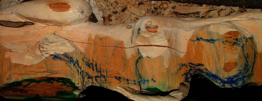

Die Weissdorndame hat einen weiteren Sprung an der Vorderseite entwickelt auch nix tragisches, kann mir fast schon überlegen ob ich versuche die Sprünge unsichtbar zu machen, oder ob ich sie durch einen farblichen Kontrast hervorhebe.
Was mir gefallen würde weiss ich, dass wäre ein feines Netzwerk aus Sprüngen, also ausgehend von den natürlich entstehenden noch künstlich verästelte dazumachen. und dann die Sprünge mit silbrigem Metall ausgefüllt und Plan mit der Oberfläche der Figur verschliffen.
Hab aber nicht die geringste Idee wie das gehen könnte.

.die Risse mit dünnflüßigem Zinn ausgießen, gibt aber leicht so Zarte schwarze Ränder-
Re: "saplingbow" Bogenbauturnier Nr 4
@ Wilfrid an Zinn hatte ich auch schon gedacht die dunklen Ränder möcht ich allerdings vermeiden, ev Lötdraht auf 100 Grad erhitzt, dann ist er schön weich und dann in die mit Epoxy vorbehandelten Spalten getrieben.
hehe vielleicht schlepp ich die Lady auch zu meinem Zahnarzt Amalgam wär doch ein Hit.
Genaugenommen erwartet mich zusätzlich ein Statikproblem, der Griff sollte absolut steif sein, es liegt aber in der Natur der Sache das schöne Frauen rein statisch betrachtet (natürlich nur wenn sie aus Holz sind) um die Mitte eine Schwachstelle aufweisen, eigentlich sollte laut meiner Vorstellung der rechte Arm der Figur, der über den Bauch zum Wurfarm geführt wird, die naturbedingte Schwachstelle T- Träger artig stabilisieren. Leider hab ich aber bereits zu viel Material weggefräst. daher wird die Dame um die Mitte noch ein wenig schlanker werden damit ich den Verlauf des Armes zumindest andeuten kann. optisch kein grosses Problem statisch allerdings extrem kritisch. Lösung ist mir bis jetzt keine eingefallen, außer vielleicht den Bogen an der 30# Grenze zu tillern.

Versteh ich das jetzt richtig das man kleinere Trocknungsrisse mit Zinn ausgießen kann...
@ Sir Weazel eigentlich nicht, Zinn verbindet sich nicht mit Holz und die Themperatur von flüssigem Zinn verbrennt zusätzlich das angrenzende Holz deshalb wird der Zinn nicht halten, sondern rausfallen.
Denkbar ist ist die Sprünge mit Epoxy zu füllen und einen weichen Matalldraht hineinzuklopfen, dann klebt das Epoxy, aber das Risiko dabei ist der Druck der dadurch auf die Sprünge ausgeübt wird.
