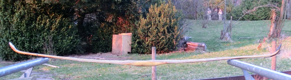

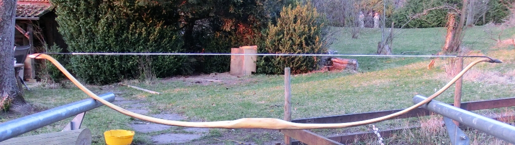

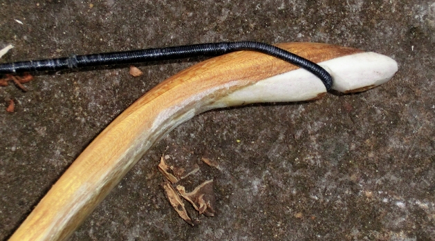

Jetzt habe ich Bilder vom (vor-)letzen Stand - der Reflex beträgt ca 8cm, d.h. von den 13cm beim Trocknen der Sehne sind noch 2/3 geblieben. Wie geschrieben. Länge NtN aufgespannt 130cm, bis 28" ausziehbar und aktuell 49#@27
Ja, der linke WA biegt auf dem Bild noch zu viel, aber durch leichtes massieren läßt sich das "beheben". Überhaupt ist der Tiller etwas "floatend".
Standhöhe sind 17,5cm, das ist noch zuviel.
Die Tips: Griffstück: Aktuell habe ich nochmal einen weiteren Sehnenbelag (nur in der Mitte des Wurfarms) drauf, der gerade trocknet. Dazu habe ich ihn fast auf Standhöhe reflex aufgespannt.
Bilder vom Vollauszug gibts erst, wenn der Bogen fertig ist - so in 3-4 Wochen

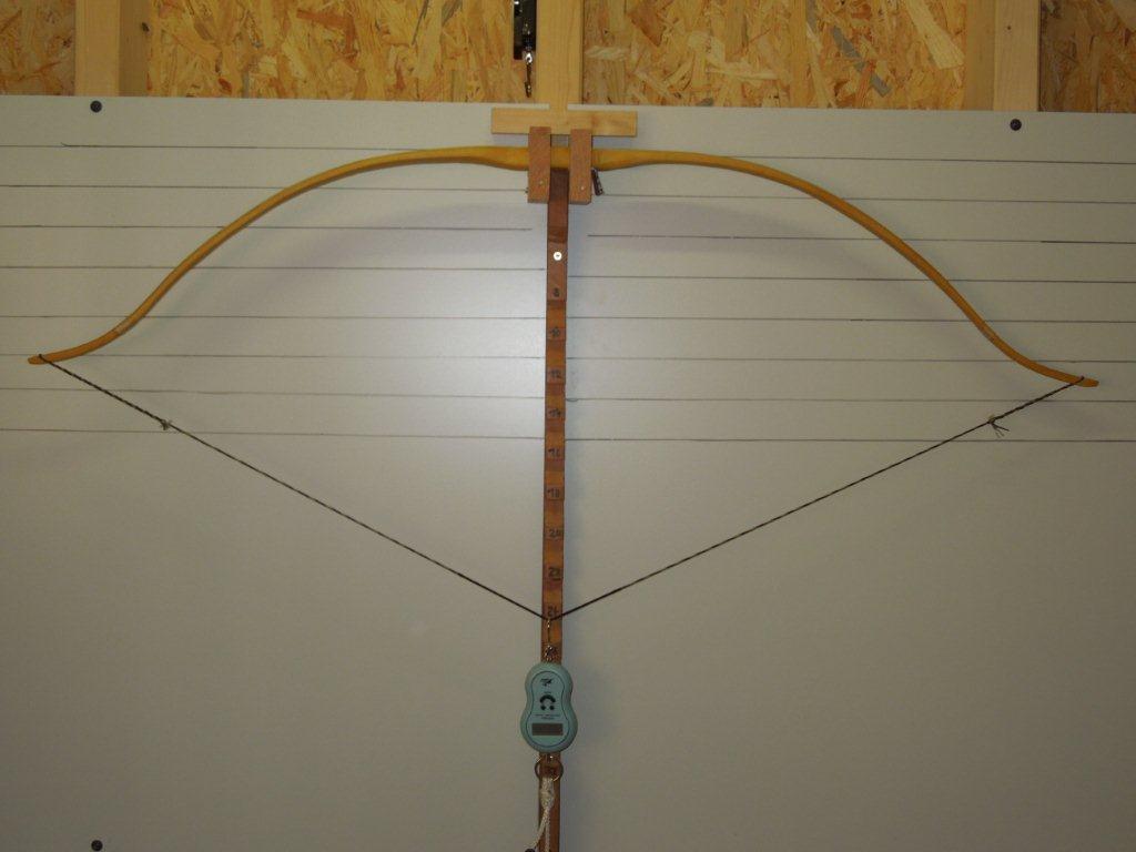

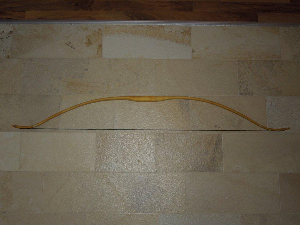

So, ein Monat ist um - der Bogen wurde heute vorsichtig bis 24" gezogen. Es gab vereinzelt sehr leise Knacksgeräusche die mich im ersten Moment etwas schaudern ließen, das kann aber eigentlich nur der viel erwähnte Hautleim sein, der dort und da bricht.
hier die aktuellen Bilder: Edit: Wie geht's weiter?
Am Tiller werd ich vorläufig nichts ändern, der gefällt mir so ganz gut. Aber das Zug gewicht wird noch auf 55# bei 28" runtergearbeitet, dann sollte das Zielgewicht nach dem Schleifen und Einschießen bei 50#@27" ziemlich genau getroffen werden.

Schick, schick,
Ich würde jetzt die passende Sehne machen, dann nochmal aufs Tillerbrett und Zuggewicht bestimmen.
Und dann erst weiter runterarbeiten.

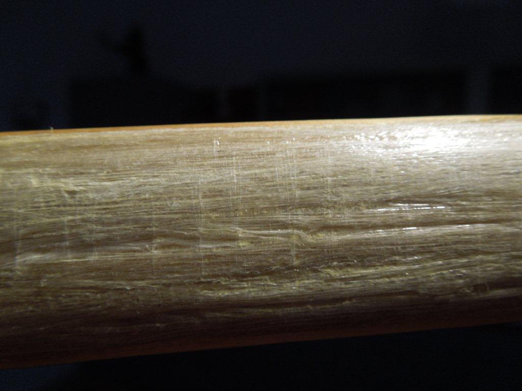

So Freunde,

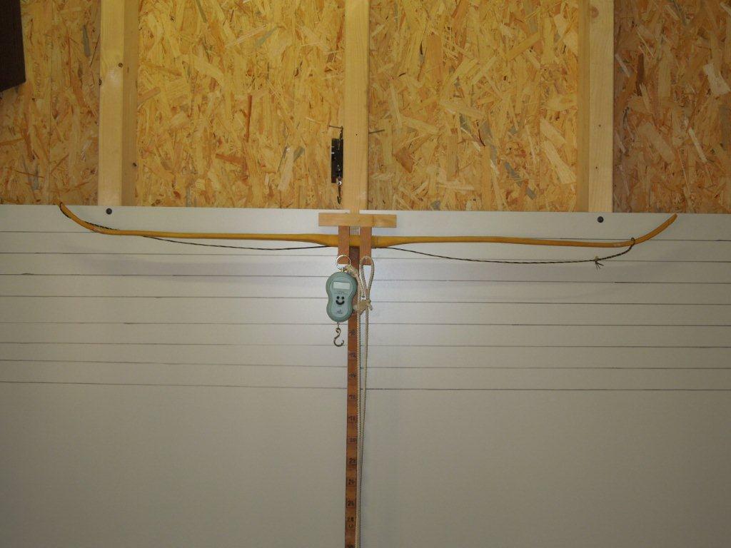

der Bogen hat jetzt 60 Pfeile mit einem Auszug von 22-24" hinter sich, an der TIllerwand hab ich ihn auf 26" gezogen, bei diesem Auszug hat er jetzt 56# dabei knisterten die Wurfarme ordentlich (Angstschweiß!)
Dabei möchte ich anmerken, dass sich das Gefühl beim Auszug sehr hart anfühlt, von Anfang an.

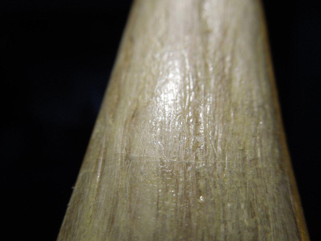

hier das Kart/Weg Diagramm (x=Zoll, y=Pfund): und hier die Bilder zur Ursache der Geräusche, die mich echt erschaudern ließen: hatte ich schon erwähnt, dass das Backing traumhaft schön ist?
(würg!)
lg,
Lord Hurny
Lord Hurny
Re: Osage Recurve mit Sehnenbacking
Ich hab ja keine Ahnung von der Panscherei. Sind die Risse jetzt ne Katastrophe oder einigermaßen normal unf nur hässlich?
