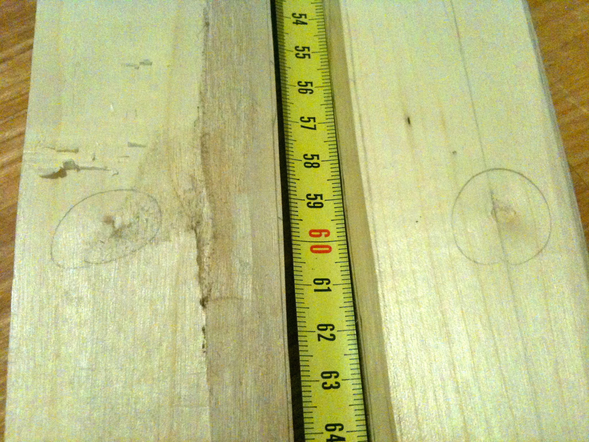

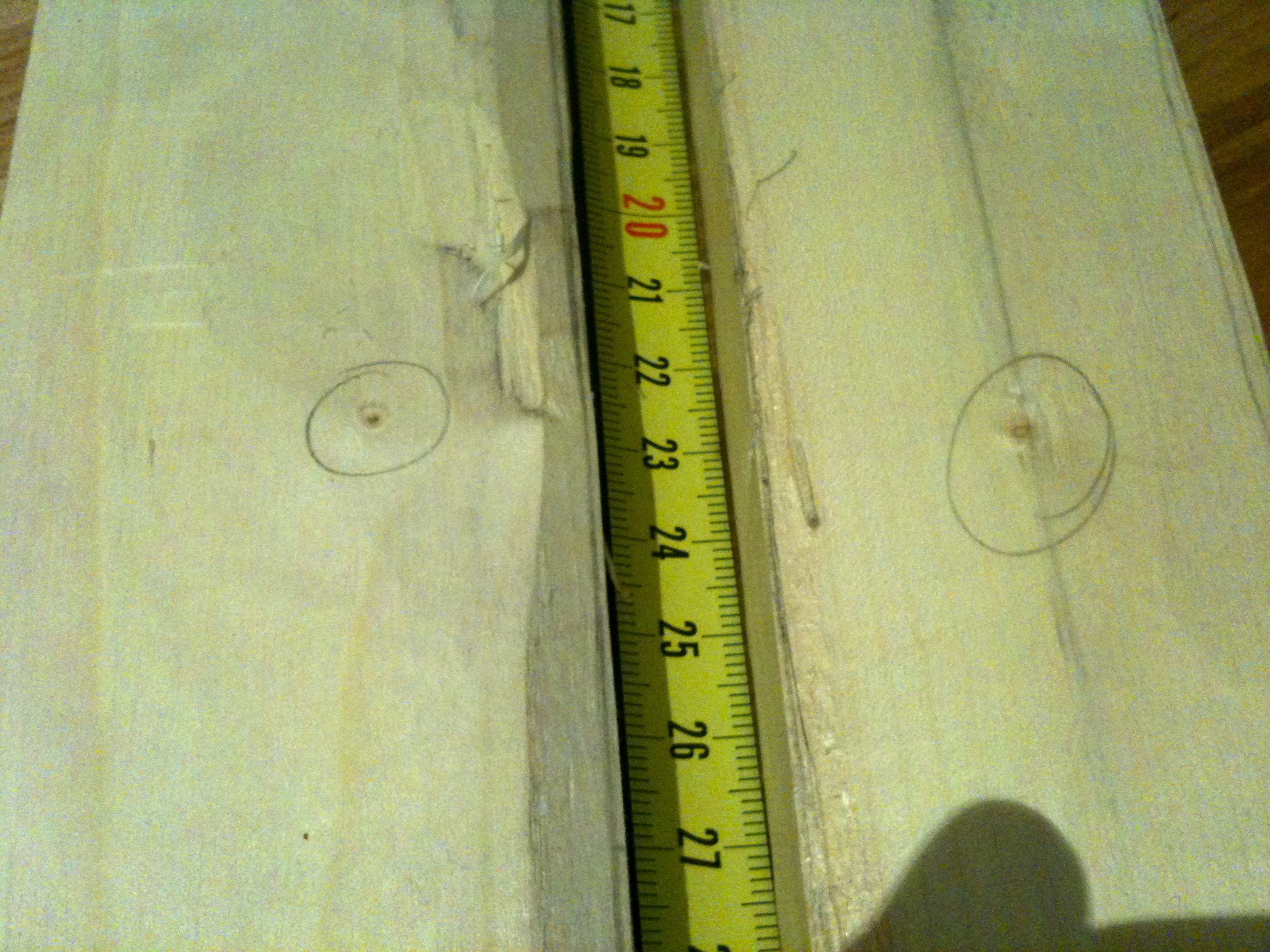

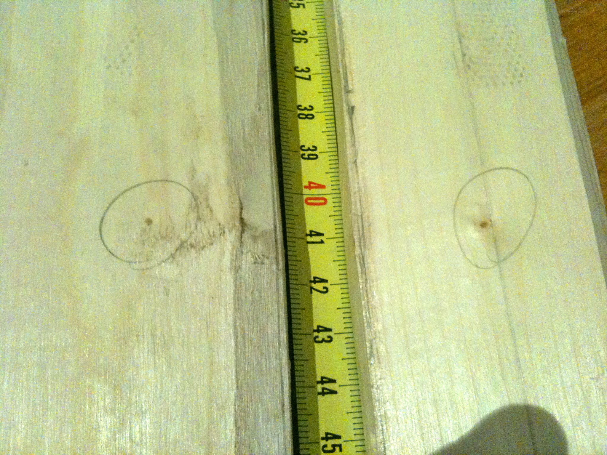

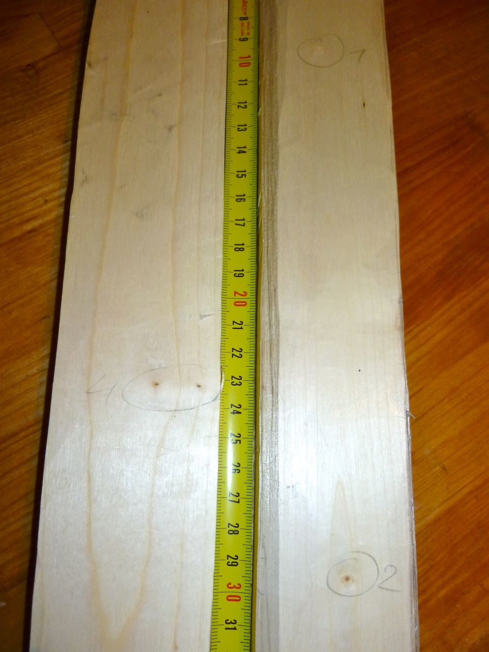

Derweil mache ich mir doch ein wenig Sorgen wegen des Holzes. Durch beide Latten laufen drei kleine Äste:
Stellt das ein Problem dar?

Hmmm naja das ist nix, weg mit den Latten! Ich gebe Dir 'ne Adresse für einen guten Mülleimer ;).
Scherz beiseite. Ärgerlich das die Knötchen so gleichmäßig verteilt sind, sonst hätte ich gesagt pack die in die Kasan und Bas und mache den astreinen Bereich in die Sal. So ist es nicht so einfach. Schau mal ob die Knoten zur späteren Rückseite (jetzt innen) hin größer werden oder verschwinden. Wenn letzteres der Fall ist sollten sie unproblematisch sein da sie auf der Bauchseite durch das Horn stabilisiert und fixiert werden. Wenn sie zur Rückenseite hin größer werden müsste man noch mal drüber reden. Dann vielleicht doch der Mülleimer ;).
Viele Grüße Kevin

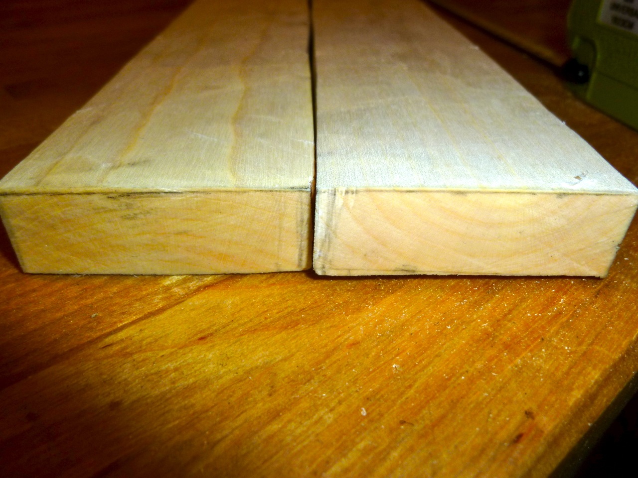

Hehe, so 4,5cm Spielraum in der Länge und 1,8cm in der Breite habe ich noch.
Die Leisten haben jetzt 15mm Dicke, und so sehen die Knötchen nun aus:
Die Latten liegen nicht mit der gleichen Seite nach oben...

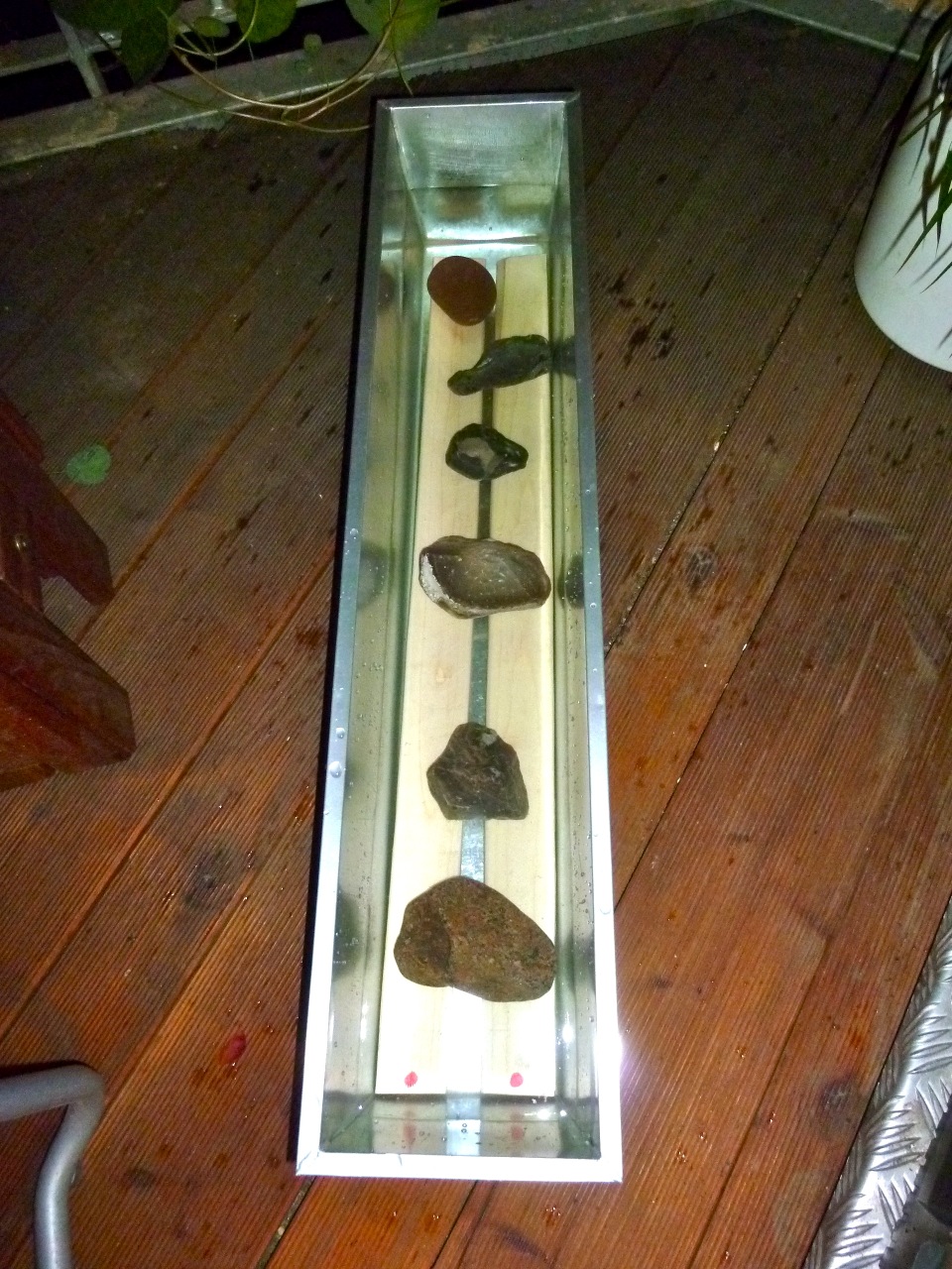

Da niemand "Halt ein, Wahnsinniger!" gepostet hat, habe ich die Latten zum Wässern vorbereitet: Einkehlung auf der Innenseite der etwas schärferen Biegung zwischen Kassen und Spitze. Zusätzlich die spätere Bauchseite abgerundet, um Absplittern beim Biegen zu reduzieren (danke Feanor!). Das Ende, das in die Halterung der Biegeform hineinkommt, habe ich markiert, damit es nach dem Kochen keiner langen Überlegungen bedarf (Empfehlung von Karpowicz).
Nun liegen sie im Wasser:
Nächste Woche wird gekocht :)

ich denke keiner sagt was weil alle im Urlaub sind ;). Klar sind die Knötchen suboptimal aber da das Zuggewicht im moderaten Bereich liegt und deine Sehnenschicht 3 mm über Zentrum Wurfarm wird, sollte es den Bogen gut zusammenhalten.
Wenn du das Holz länger als 3 Tage wässerst, solltest du noch etwas Sagrotan reingeben da es die Keimbildung reduziert. Mir ist es beim Wässern schon passiert das alles etwas müffelig gerochen hat (allerdings nach 2 Wochen).

Man kann das Wasser zwischendurch auch wechseln ;)

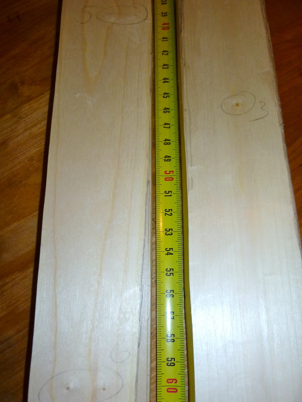

Wegen der Knoten... da musst du deine geplanten Maße begrübeln und schauen, wie du den Bogen reinlegst um die Knoten nicht gerade an den ungünstigsten Stellen zu haben. Mit 20cm zwischen den Knoten ist da aber wahrscheinlich nicht viel Spielraum. Ich würd ja spleißen sagen, aber aus einem Stück zu biegen ist doch viel einfacher.

Hmm, kann man machen aber die Mikroben siedeln nicht im Wasser sondern auf dem Holz ... :)
Mit den Knoten das ist eben die Sache. Normalerweise würde ich die Knotenfreien Zonen in die Sal und die an Knoten in die nicht arbeitenden Teile legen. Aber sie sind halt einfach richtig "gut" verteilt. Aber das wird schon :)

Ja, Knoten Nr 2 liegt richtig biestig und wird leider im Sal landen. Die übrigen fallen in den Kassen oder in einen der Griffspleisse oder sind so klein, dass sie mir weniger Sorgen machen.
Kann man so einen Knoten notfalls rausstanzen und durch einen Dübel ersetzen?

Zur Begriffsdefinition: Es handelt sich hier um kleine Astlöcher. Als Knoten und Verwachsungen bezeichnet man Stellen um ehemalige Astlöcher, Faulstellen und Fehlstellen, wo die Maserung hubbelig, also verknotet, verläuft. Diese kleinen Astlöcher hier bzw. genauer gesagt: Aststellen (es sind ja noch keine Löcher), schwächen das Holz sehr wenig, weil die Maserung, wie man gut erkennen kann, an den meisten Stellen kaum gestört verläuft. In einem Selfbow würde so eine Stelle am Bogenrücken bei Dauerbetrieb zu einem Aufbrechen (Riss) im eingewachsenen Ast führen, weil hier die Faser im rechten Winkel zum Bogenarm verläuft. Es kann auch zu Aufsplinterungen direkt am Rand des kleinen Astloches kommen. In der Regel bleibt es dann dabei. Etwas Epoxy einfließen lassen, überschleifen und fertig.
Bei einem Komposit sind diese Stellen, weil später im Bogeninneren, in der Regel völlig harmlos. Faustregel: Wenn sich der Rahmen des Bogens auf mindestens 28" ausziehen läßt, ohne dass es knackt, ist alles o.k. Falls nicht, muss man zwar neu anfangen, aber hat sich die ganze Arbeit mit Sehnen und Horn gespart.
Wenn man aus trockenen Leisten plus V-Spleiß zum Siyah und Griff arbeitet, kann man auch fehlerhafte Wurfarme noch beizeiten austauschen, bei Erstellung aus einem Stück muss zumindest der halbe Bogen neu.
@Arry: Nicht dübeln! Es sei denn, du kannst Dübel mit gleichem Faserverlauf herstellen. Ansonsten hast du genau das gleiche Problem: Die Faser vom Dübel steht quer. Einziger Vorteil beim Dübeln: Der Dübel sitzt bedingt durch den guten Kleber besser im Holz als das Aststück. Bei so kleinen Ästen aber völlig unnötig.
