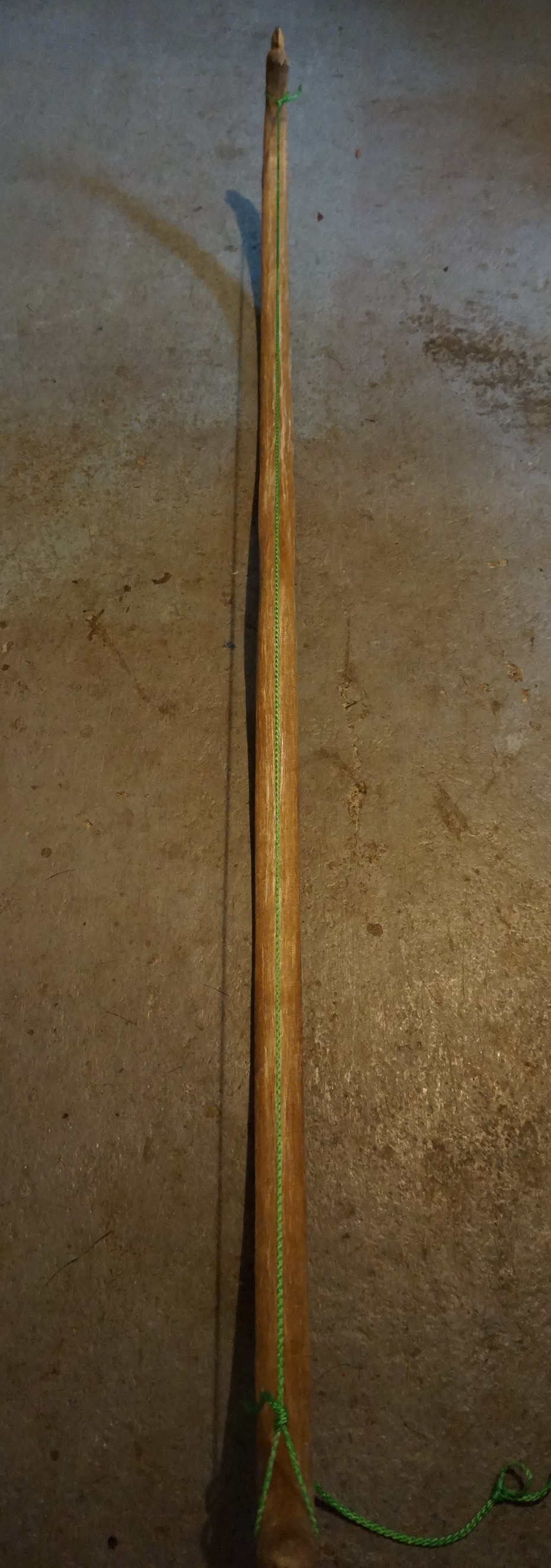

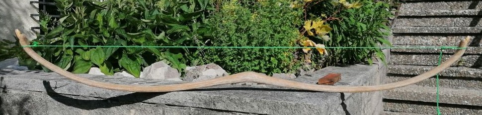

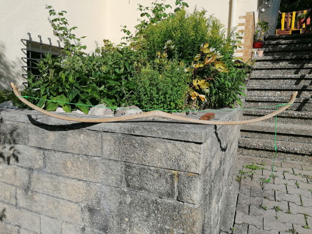

Hallo Hieronymus,
hab ich das richtig gelesen/verstanden: du hast den Bogen mit einer 1 Woche alten (d.h. Trocknung 1 Woche) Sehnenschicht bis auf 28" Auszug aufgespannt?
Falls ichs nicht falsch verstanden habe: auch wenn dies die letzte Sehnenlage war und die vorigen Lagen schon länger angetrocknet waren, muss man unbedingt einige Monate trocknen lassen, bevor man aufspannt. Karpowicz gibt da grobe Richtwerte (Sehnenlagendicke- Trocknungszeit) an. Wird bei rel. kurzer Trocknungszeit der Bogen gebogen/gespannt, deformiert er sich mehr oder weniger stark, verliert an Reflex und Zugkraft.
Oder hast Du dies absichtlich gemacht, um den Reflex zu verringern (s. Dein erster Satz: "Da der Bogen schon zu viel Reflex zugelegt hat, habe ich mich entschlossen den Bogen aufzuspannen....") ?
Ansonsten: sieht gut aus.

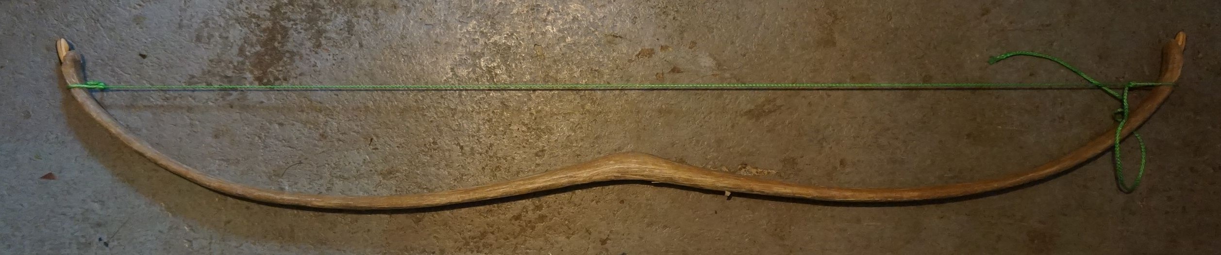

@Windkanter ich weiß, die Sehnenschicht war bereits durchgetrocknet, aber ich wollte auch Reflex verlieren. Ich bekomme 3 Schichten, also eine fehlt jetzt noch und er hatte schon so viel Relfex gezogen, dass es zum Schluß zu viel geworden wäre. Ich hatte schon mehrere Bögen, wo sich das negativ ausgewirkt hat und ich nicht entgegen gewirkt habe. Ich dachte da immer... die verlieren sowieso noch Reflex und es war dann doch nicht so. 2. war das der finale Check um zu gucken, ob der Kern hält oder nicht
Bei einem Gespleißten Kern wie bei einem Osmanen, würde ich sowas auch nicht machen...

Man oh man… in meinem Keller ist zur Zeit zu trocken und zu warm... Die Sehnenschicht ist bereits nach einem Tag hart und durchsichtig und der Reflex , dem ich ihm genommen habe, ist wieder da und noch ein bisschen mehr wie vorher. Ich hoffe, dass er sich ordentlich aufspannen lässt .

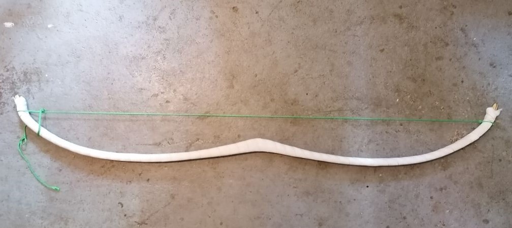

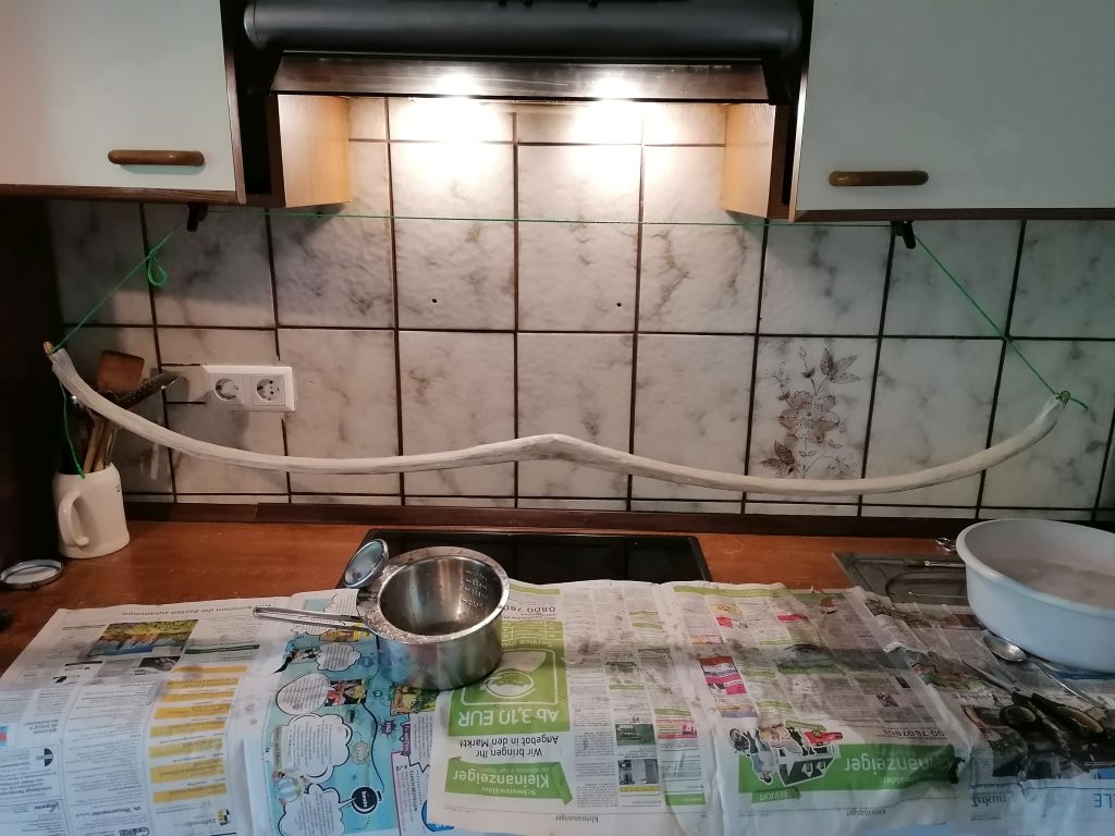

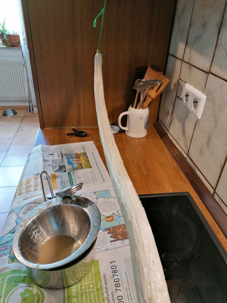

Heute war ein produktiver Tag...

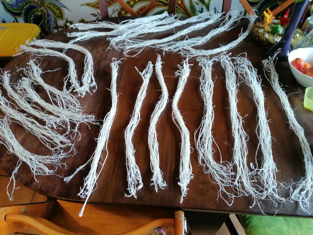

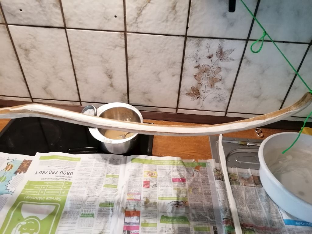

Ich habe heute die dritte und letzte Schicht aufgebracht. Die Rinder Rückensehnen (danke Neumi
) habe ich 1 zu 1 mit den Straußensehnen gemischt, damit ich eine glatte Schicht erhalte, da die Rückensehnen sehr viel starrer sind als normale Sehnen.
Wie man auf dem Bild sehen kann, ist der Reflex sehr gleichmäßig . Nun darf er für 4 Monate in den Keller und kann in Ruhe trocknen. Das Gewicht vor der letzten Schicht war 586g und der Bogen ist 1mm breiter als der Alte und 2mm dünner, bei gleichem Zuggewicht. Das kommt daher , das ich diesmal Kirsche unter das Bambus geklebt habe. Die Kirsche brachte bei gleicher Dicke viel mehr an Zuggewicht, sodass ich die Stärke des Rahmen insgesamt verringern konnte. Dadurch wird die Sehnen Schicht und der Kern entlastet und es wird nicht mehr zum Bruch kommen

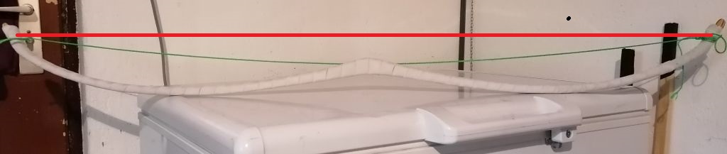

Kurzes update:
Nach einer Woche musste ich Nachspannen , da sich fleißig weiter in Reflex zieht.

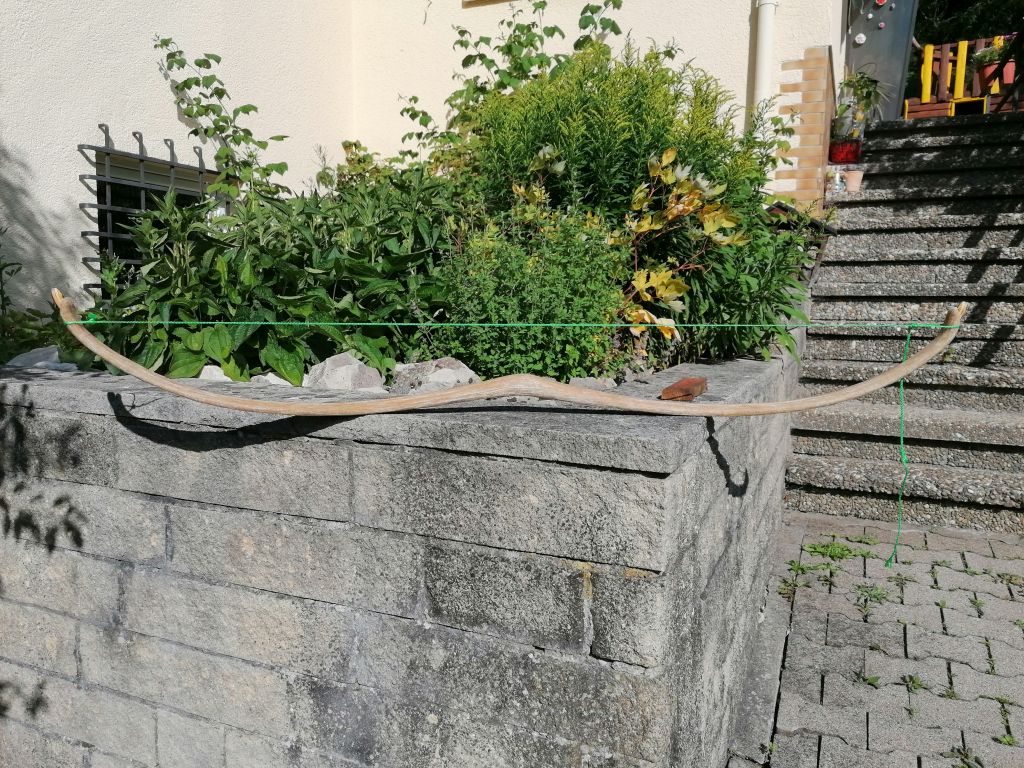

kurzer Update:

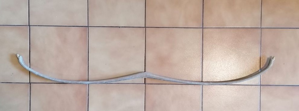

Der Bogen trocknet jetzt knappe 2 Monate und 21g Wasser verloren seit dem letzten Sehnenbelag von 698g auf 677g. Der Reflex hat auch zugenommen (siehe Bilder) . Man sieht es an den Tips, wie die auf den Bilder stehen. Der Bogen weißt zur Zeit keine Verdrehung oder Verzug auf, sodass ich sehr guter Dinge bin und ich es kaum abwarten kann bis es November ist...
PS.: Ich habe nun meine Lärchenschäfte 3/8 Zoll bekommen. Die sehen und fühlen sich sehr gut an. Von 13 Schäfte liegen 6 bei 110# , 2 bei 105#, 2 bei 120#, 2 bei 95# und 1 Ausreißer von 143#. Die Schäfte liegen alle zwischen 49 und 50g bei einer Länge von 36'' , sodass ich bei 43g bei 32'' rauskomme + 9g Spitzen auf ca.52g gesamt komme... das wären bei meinem Assyrer 9gpp.
Je nach dem , wo der Schwerpunkt liegt, muss ich noch mit dem Spitzengewicht etwas spielen. Ich habe den Spine meiner Pfeile (gerösteter Esche Schaft) nochmals kontrolliert und habe festgestellt, dass der Spine sich durch das Schießen wieder geringer geworden ist. Sie liegen alle zwischen 85# und 95# , was für ein 90# Reiterbogen mit 32'' Pfeilen und 12g Spitzengewicht zu wenig ist. Daher waren die Pfeile die ersten 5m so am schwänzeln. Das Witzige ist, auf 12m(so schieße ich derzeit im Garten) fällt das gar nicht so auf. 3-4 Pfeile steckten immer leicht schräg und das habe ich auf Ablassfehler geschoben.... so kann man sich täuschen. Wenn ich die Distanz um ca 3-4m nach hinten verschoben habe, sah es ähnlich schlimm aus wie auf dem Treffen
Ich werde mal mit den 110# Pfeilen testen, da sie ein 6er Satz bilden und dann wieder berichten.
