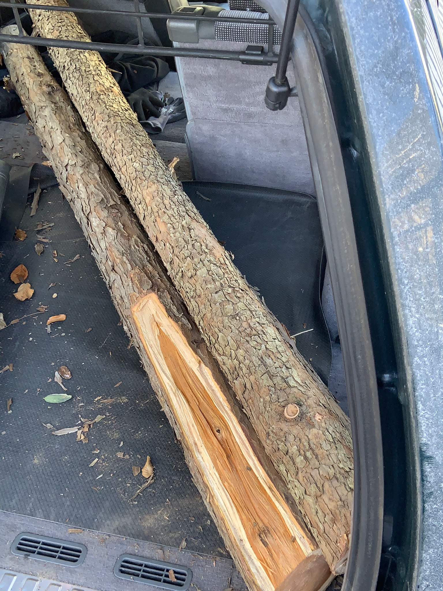

Mal so als erster Eindruck: Bergeibe. Südtirol. Mit Axt und Handsäge geerntet. 3 Stücke á 2,10m Länge. Sehr feine Jahrringe.
Und nächstes Jahr darf ich wieder dahin.

Schöne Stangen. Schade dass die eine Seite abgerissen ist (ich nehme an dass das beim fällen passiert ist).

Re: Es ist Holzzeit! Teil 7
Genau so war es.
Wir (ein Forst-Stationsleiter aus Südtirol und ich) haben die Bergeiben mit der Handsäge gefällt. Die erste hat uns eindrücklich gezeigt, welch starken Splint sie hat. Der hat genau seinen Job gemacht. Und zwar ausgezeichnet. Leider aber nicht in meinem Sinne.
Bei der zweiten Eibe habe ich dann erst einen Fällkeil mit der Axt gesetzt.
Da ging dann alles ordentlich zu.
Wieder etwas dazugelernt: Bei hochwertiger Bergeibe muss der Splint außer Kraft gesetzt werden. Auch dann, wenn sie keinen großen Durchmesser hat. Sie hat mich gelehrt, dass ich sie nicht unterschätzen darf.

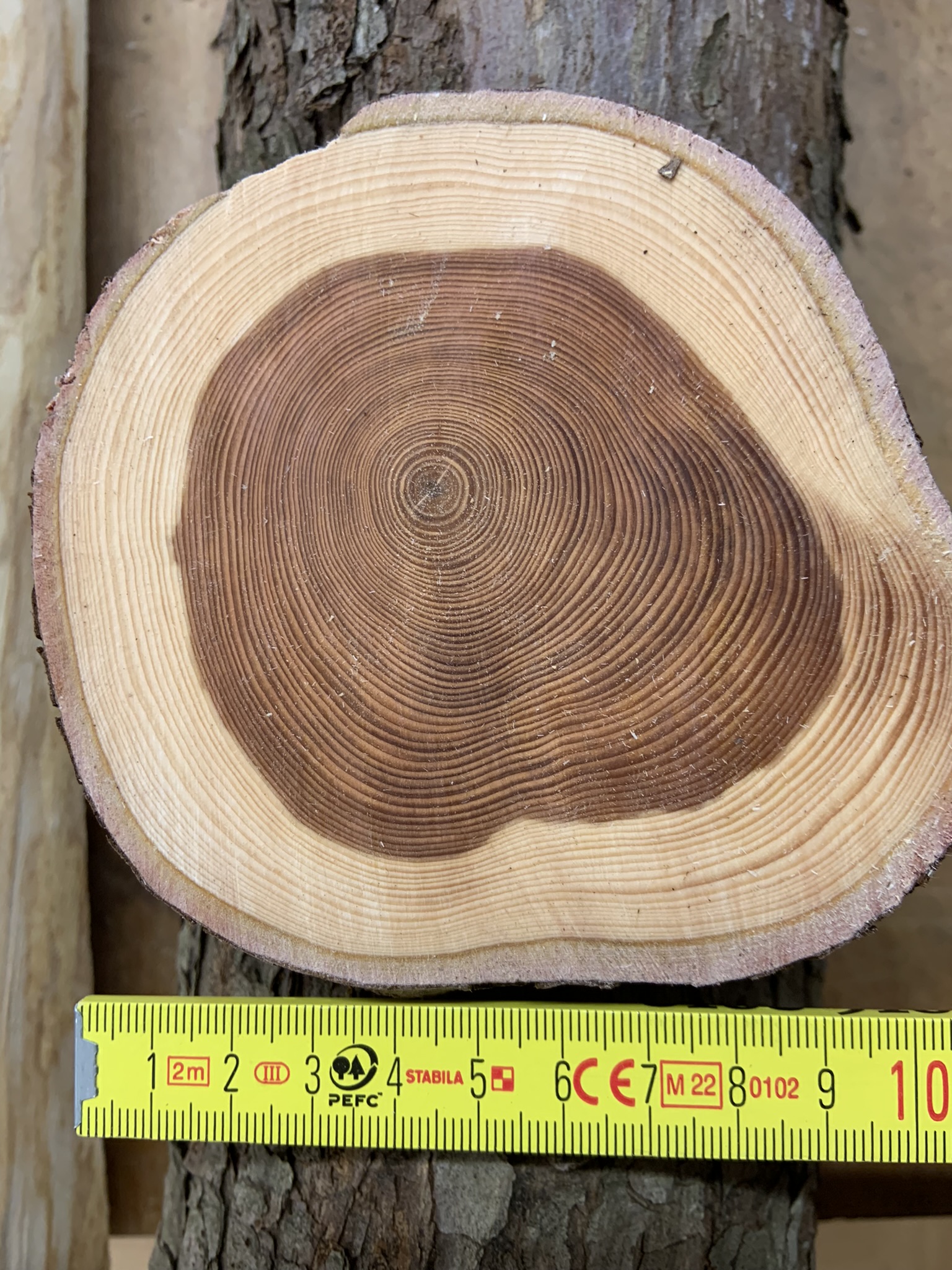

Sieht echt nicht gut aus, ich könnte sie aber trotzdem brauchen.
Gib mir Bescheid wenn du sie entsorgen willst.

Uiuiui, extrem dunkles, kräftiges Spätholz. Das scheint ne Spitzenqualität zu sein
Blos net falsch teilen, sonst gibt's Banana

@Spanmacher
Glückwunsch!
Ein schönes Gefühl, kann ich nachempfinden.
Das sind 10-25 Jahresringe pro Zentimeter, je nach Stelle.
Glückwunsch!

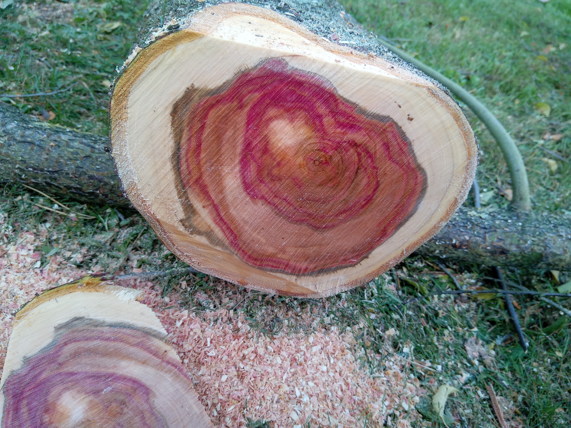

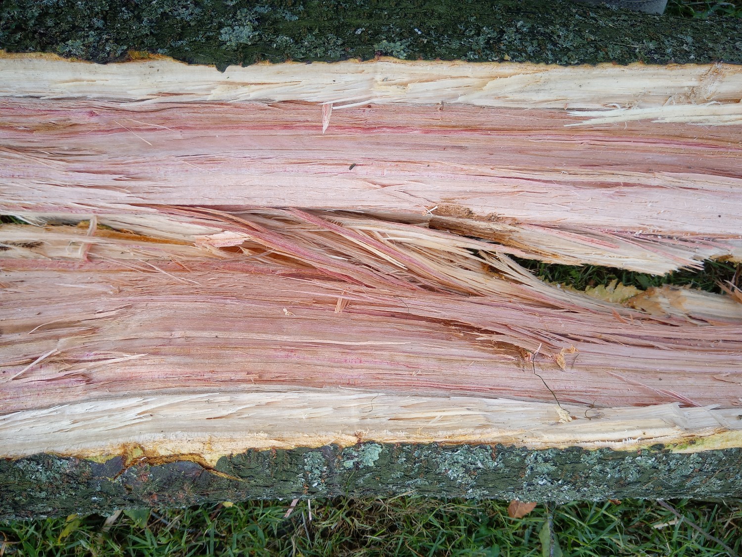

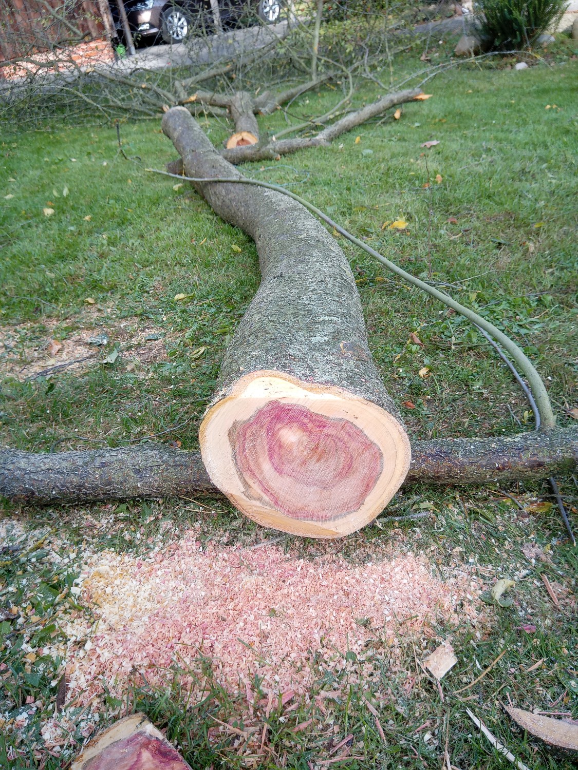

Ich wollte auch mal!
Ein Freund hat eine Kirschpflaume Prunus cerasifera , bei der ein Zwillingsstamm abgesägt werden sollte.
Also hab ich ausgeholfen und zum Dank den Stamm erhalten, ca. 25 cm Durchmesser.
Nach dem Anfeuern mit Wasser ergaben sich die Farben wie auf dem BIld No. 3.
Die bleiben so nicht erhalten, aber ein wenig schon.
Kirschpflaume wird ja wenig als Bogenholz verwendet, weil man nicht so oft an das Holz kommt.
Ist aber in der Wertigkeit ähnlich dem Pflaumenholz.
Beim Spalten haben die langen Fasern sehr viel Holz kaputt gemacht; werde nur noch sägen.
Jahresringe locker 10 mm im Splint.
Es werden auf jeden Fall etliche Billets in Meterlänge werden. Vorzugsweise werde ich Splint und Kernholz im Wurfarm vereinigen. Einige werden aber auch nur Splint haben. Das Splintholz ist im trockenen Zustand sehr schön creme-gelb gefärbt.

Phantastische Farben, herzlichen Glückwunsch.

@Chirurg
Ja, aus den Resten wird was gedrechselt.
Jausenbrett ist schwierig, weil alle Obstbaumhölzer gerne reißen.
Immerhin habe ich aus Pflaumenholz schon kleine Zwiebelbrettchen gemacht und ein größeres zum Brot schneiden.
