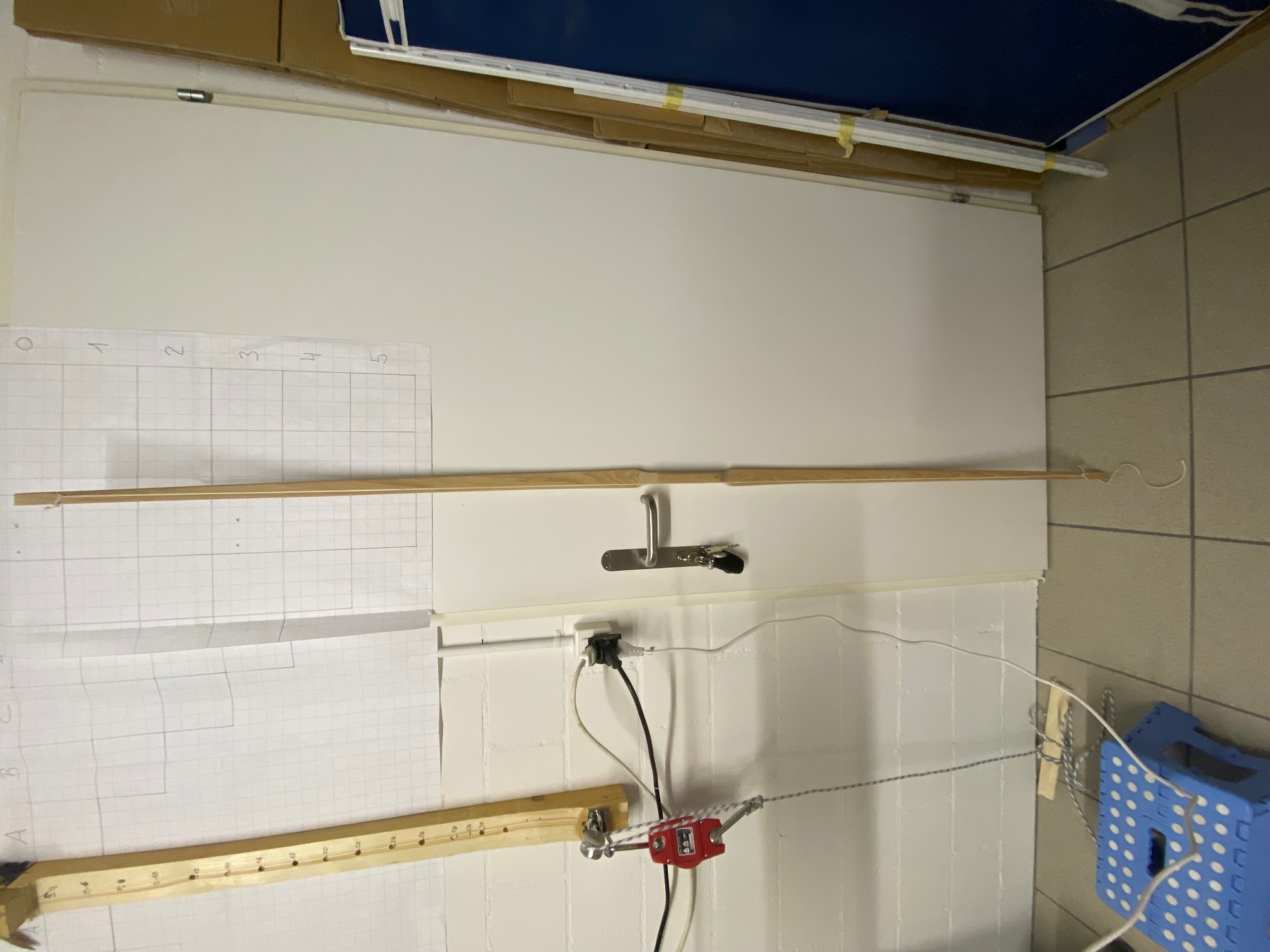

RagnarZH hat geschrieben: ↑20.12.2022, 12:10 Die Abweichung wird - so scheints mir - immer schlimmer:
Kann sein, gegenüber dem ersten Bild mit der Abweichung ist das sogar sicher. Vielleicht war das Holz noch nicht richtig trocken und ist noch immer im Trocknungsprozess. Kann aber auch sein, dass noch immer Spannungen im Holz abgebaut werden, immerhin wurde der stave aus einem offensichtlich nicht geraden Stamm geschnitten.
Reicht das Bild und ist die Schnur erkennbar oder muss ich das anders angehen?
Das Bild ist gut.
Du kannst prüfen, ob sich das Gewicht verändert. Mal wiegen und warten, brauchst halt einige Tage Geduld. Oder weiter bauen und zum Schluss im Griff gegenbiegen.

Neumi hat geschrieben: ↑20.12.2022, 18:22
Das Bild ist gut.

Servus,
die Abweichung der Sehne ist ja nicht so schlimm, sie muss halt mehr Richtung Pfeilanlage neigen.
Bau ihn fertig, mach endlich die Nocken auf einer Seite schmäler und wenn das nicht reicht kann man am Schluss ja noch etwas biegen, ist alles normal.
Zum Zuggewicht haben wir ja festgehalten dass der Stave nicht optimal war wegen der auslaufenden Ringe und so weiter, deshalb soll er bei deinem max. Auszug nicht viel mehr wie 40# haben und bis dahin nur immer mit max. 40# belasten.

schnabelkanne hat geschrieben: ↑20.12.2022, 20:16 Servus,
Guten Morgen Thomas
Darum werde ich mich heute kümmern. Auf welcher länge entferne ich das Holz seitlich, nur gerade in den 5 cm der Nocken oder betrifft das den ganzen steiferen Teil der Enden?
Das mit dem fertig bauen ist so ne Sache, ich bringe den Auszug nicht über die 20 Zoll - egal wie ich mich anstrenge.

RagnarZH hat geschrieben: ↑21.12.2022, 06:48
Guten Morgen Thomas
Ja, nur auf der Länge der Overlays auf einer Seite wegnehmen, so dass die Sehne weiter Richtung Mitte geht. Es genügt eine Breite von 1,2 cm an den Nocken.

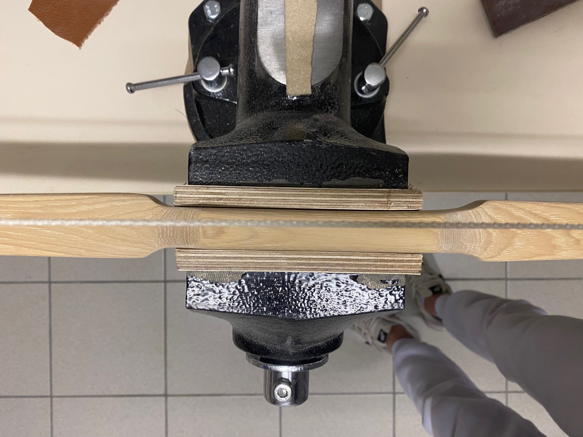

Hallo zäme
Ich bin jetzt bei einer Breite von 16mm - muss morgen noch weiter abnehmen
Aus meiner Sicht ist die Sehne jedoch bereits geringfügig in die Mitte gewandert
Bogen stehend gesamte Sicht
Griffbereich stehend
Bogen liegend von oben fotografiert
Tips
Griff liegend
