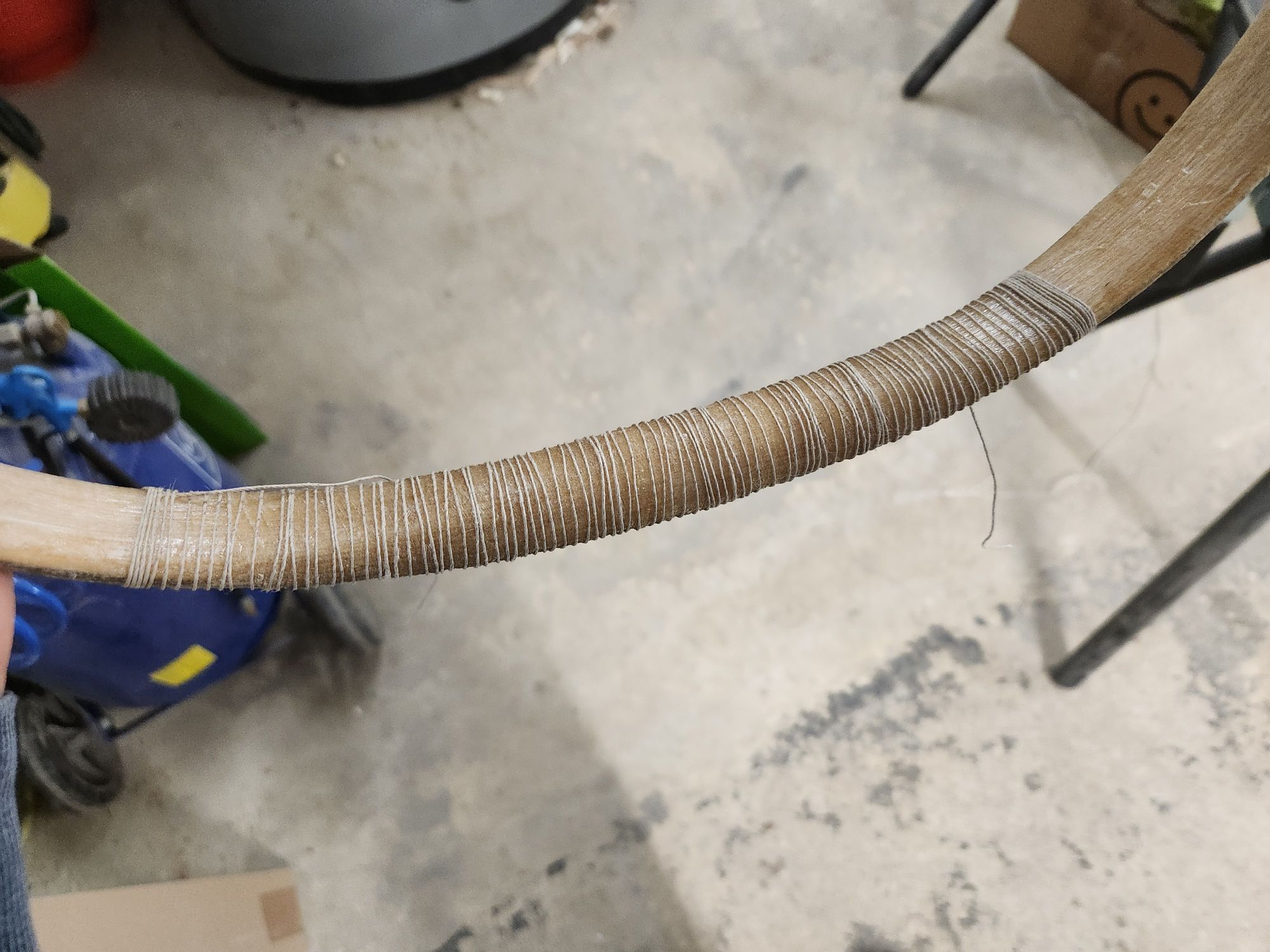

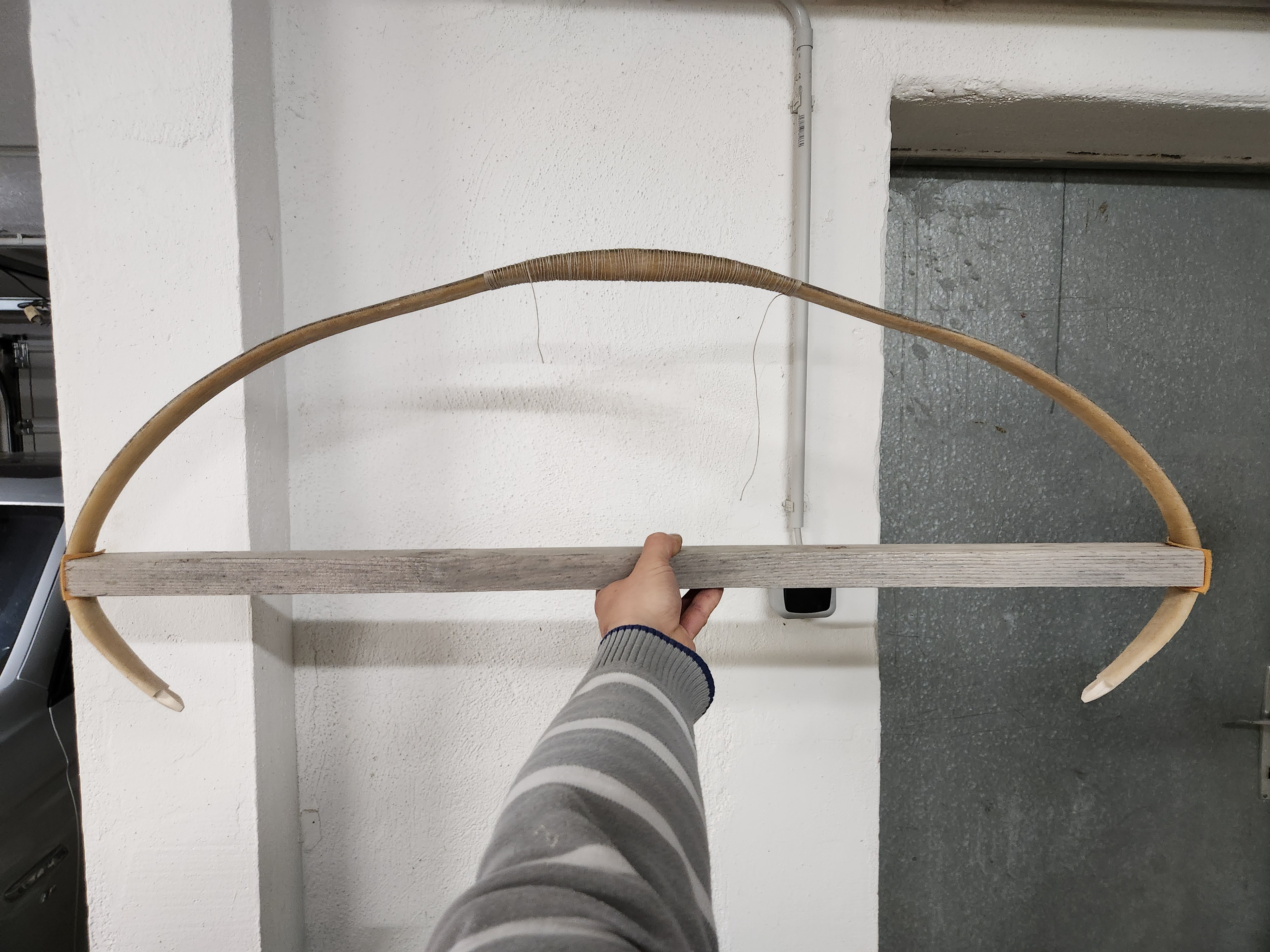

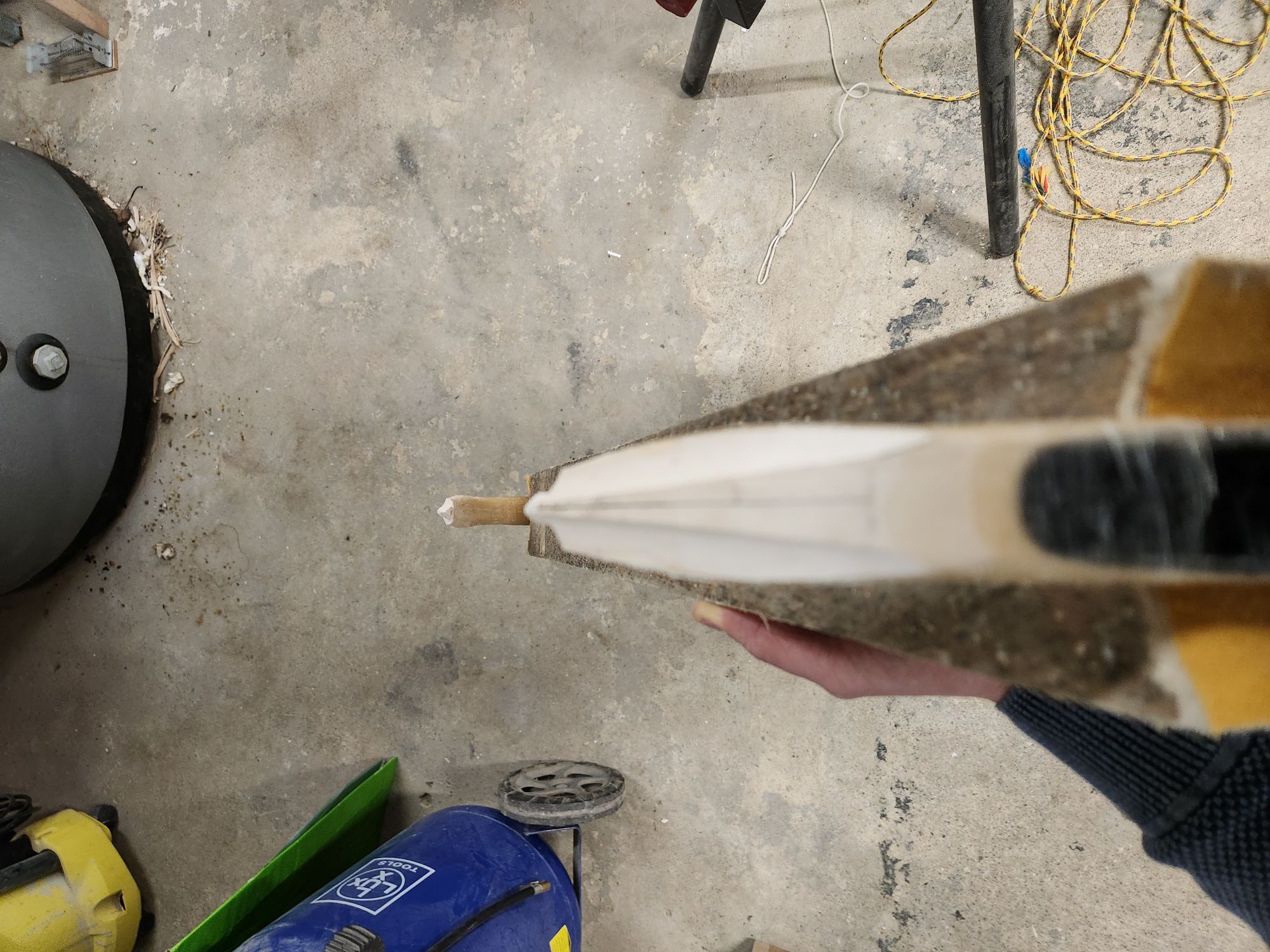

Ich hab jetzt mal begonnen den Bogen zu öffnen. Hier ist er schon mal relativ symmetrisch und ohne Verdrehungen. Was sich hier aber schon deutlich zeigt ist das er sowas wie ein Kasanauge gebildet hat. Diese Bögen haben beim öffnen normalerweise hier keinen markanten reflexen Knick. Ich glaube das rührt daher, das mein erster Sehnenbelag in dem Bereich eine ziemlich lange Überlappung hatte und er dort jetzt relativ abrupt dicker wird. Da es der erste Sehnenbelag war, kann ich nicht einfach dort Sehne abtragen. Was denkt ihr? Soll ich, wie es beim Osmanen am Kasanauge gemacht wird, diesen Bereich erwärmen damit er etwas reflex verliert, oder soll ich es erstmal ignorieren und ihn in die Tepeliks spannen?
Fadenwicklung am Griff
Fokus vorne
Fokus vorne
Fokus hinten
Fokus hinten
Die beiden "Kasanaugen"

Ich sehe da bei einem Originalbogen schon eine Art von Kasanauge, ich würde es vorerst lassen.

Stimmt, gutes Beispiel. Ich kann mir auch gut vorstellen dass das die Flightbogen-Version eines Gakgung ist. Dann wär ich ja am richtigen Weg 😁

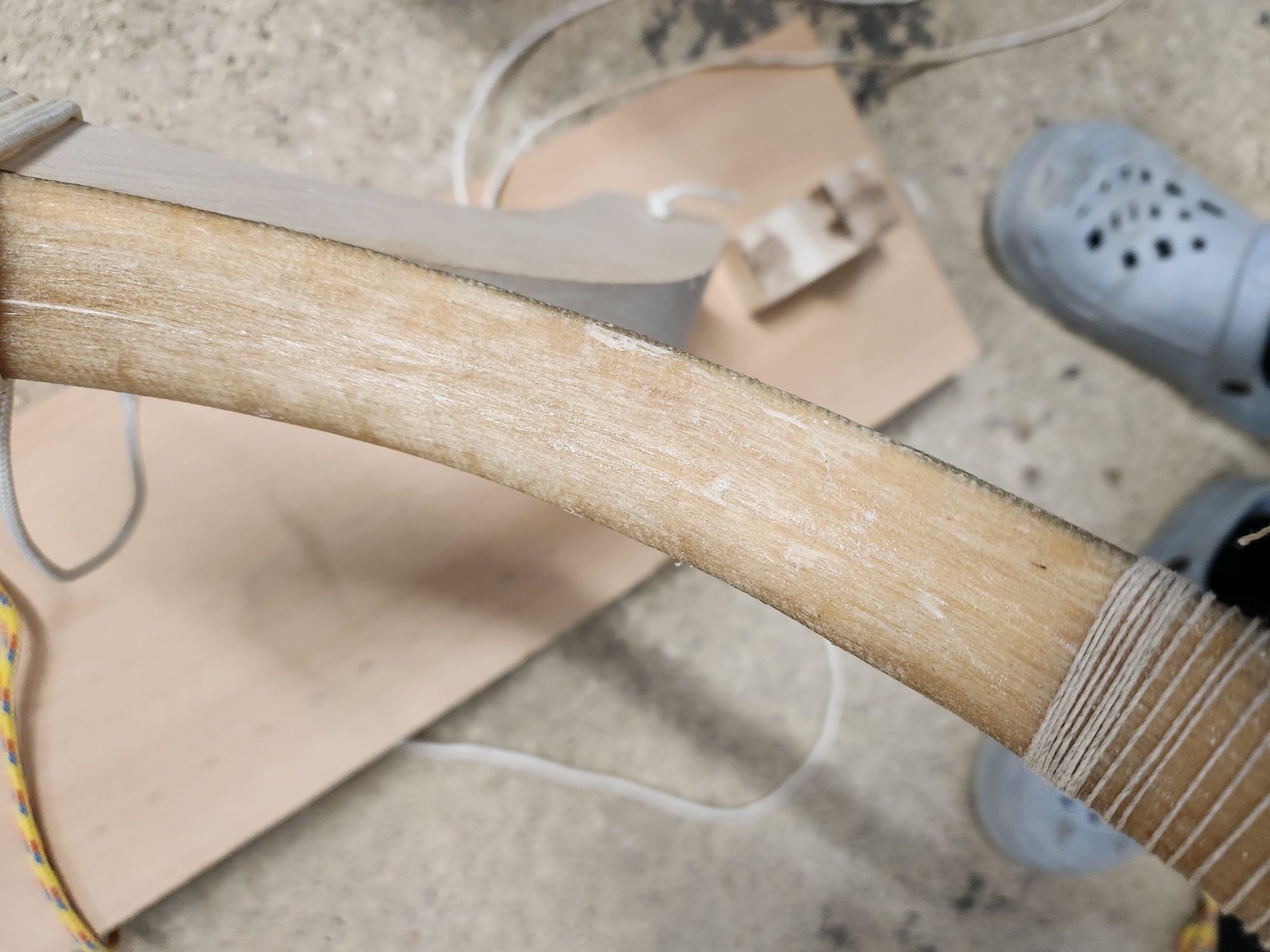

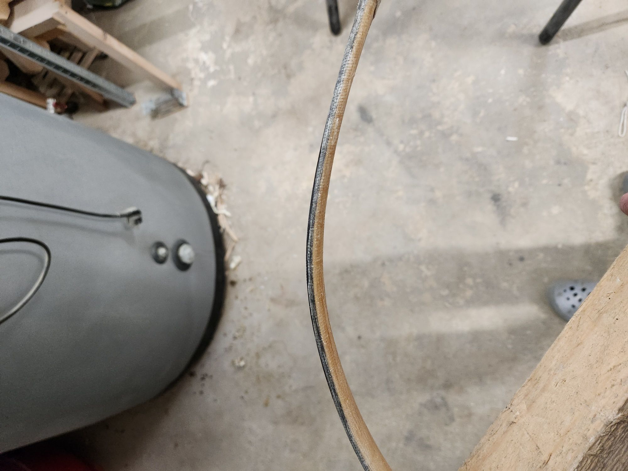

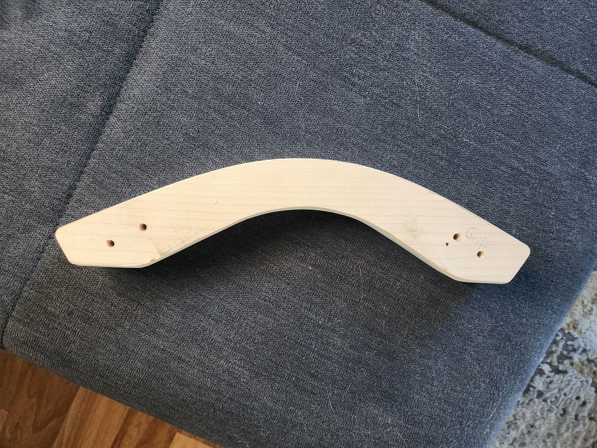

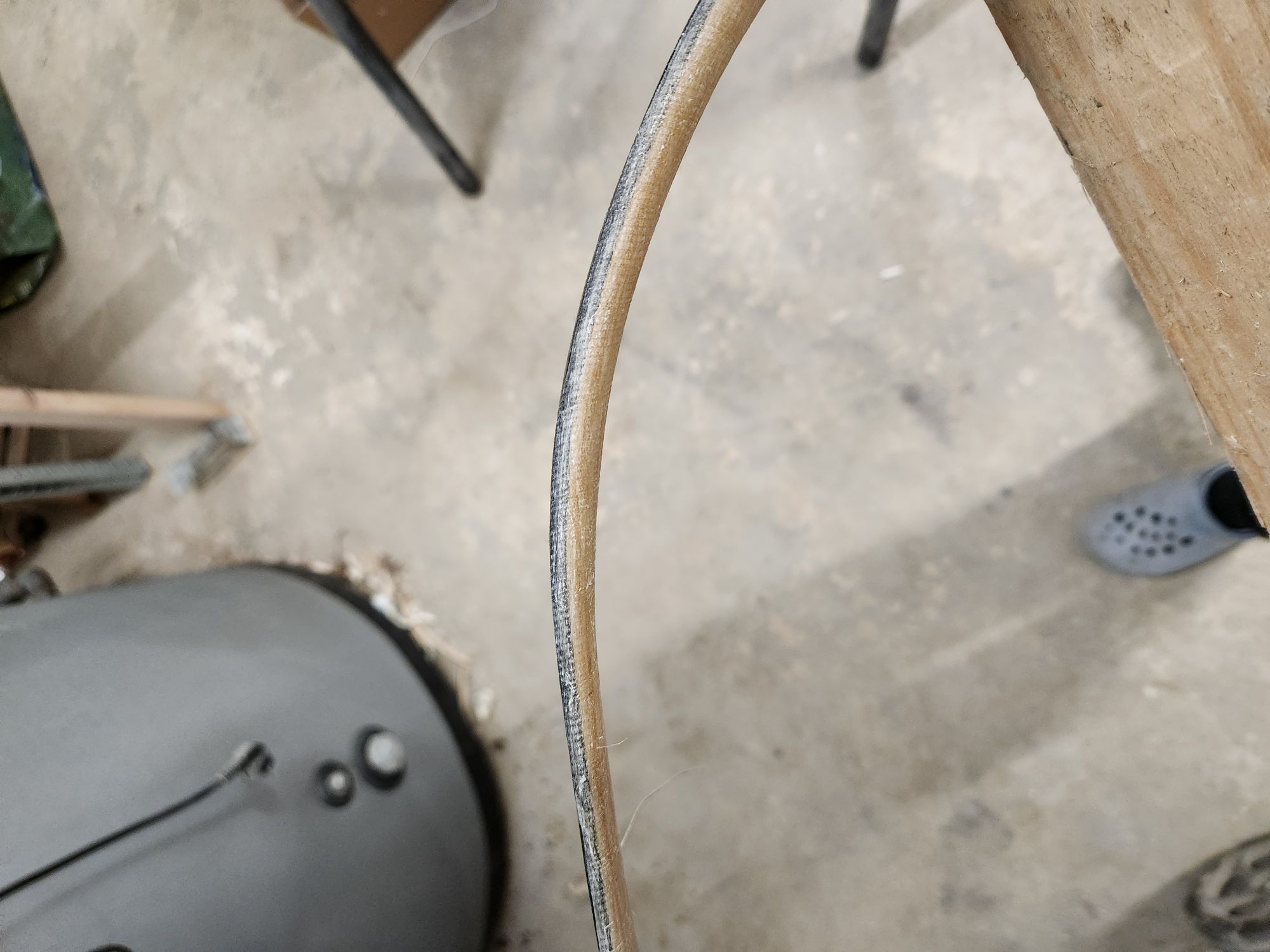

Heute (oder eigentlich schon gestern) hab ich versucht ihn in die Tepeliks zu biegen. Ab einem gewissen Punkt fängt er aber immer zu knistern an und es sieht so aus als würden sich ein paar enden der Sehnen ablösen... ich bin unsicher wie ich weiter vorgehen soll... knistern ignorieren? Oder ist der Tepelik zu scharf gebogen? Der hat nen Radius von 15cm.
An dem Punkt beginnt das Knistern.
Die angelösten Sehnenenden.
Re: Koreanischer Kompositbogen Gakgung
Verfasst: 01.05.2026, 08:22
von Chirurg
Das Knistern gehört dazu, Sehnenenden sollten sich dabei aber nicht abheben, mir kommen die Tepeliks zu stark gebogen vor. Anbei ein Videolink von Armin Hirmer auf YT, wie er einen Originalkoreaner mit Tepeliks aufspannt.

Danke! Ich hab die Tepeliks deutlich entschärft, sowohl vom Winkel als auch dem Radius. Ich hatte mich zu sehr drauf versteift einen tollen Flightbogen zu bekommen und wollte deshalb viel Biegung Griffnahe, aber was nützt mir das wenn das Material nicht mitspielt.

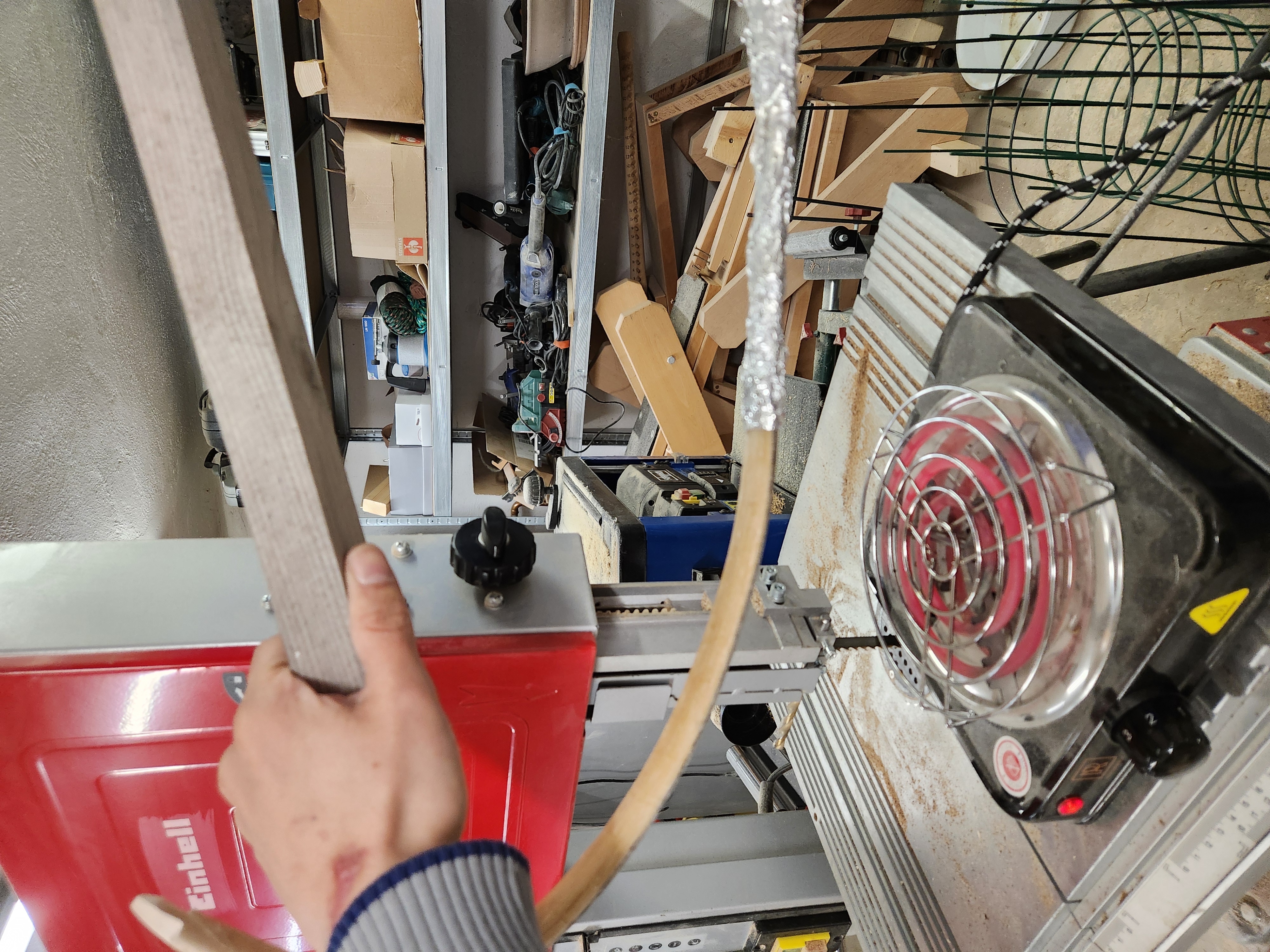

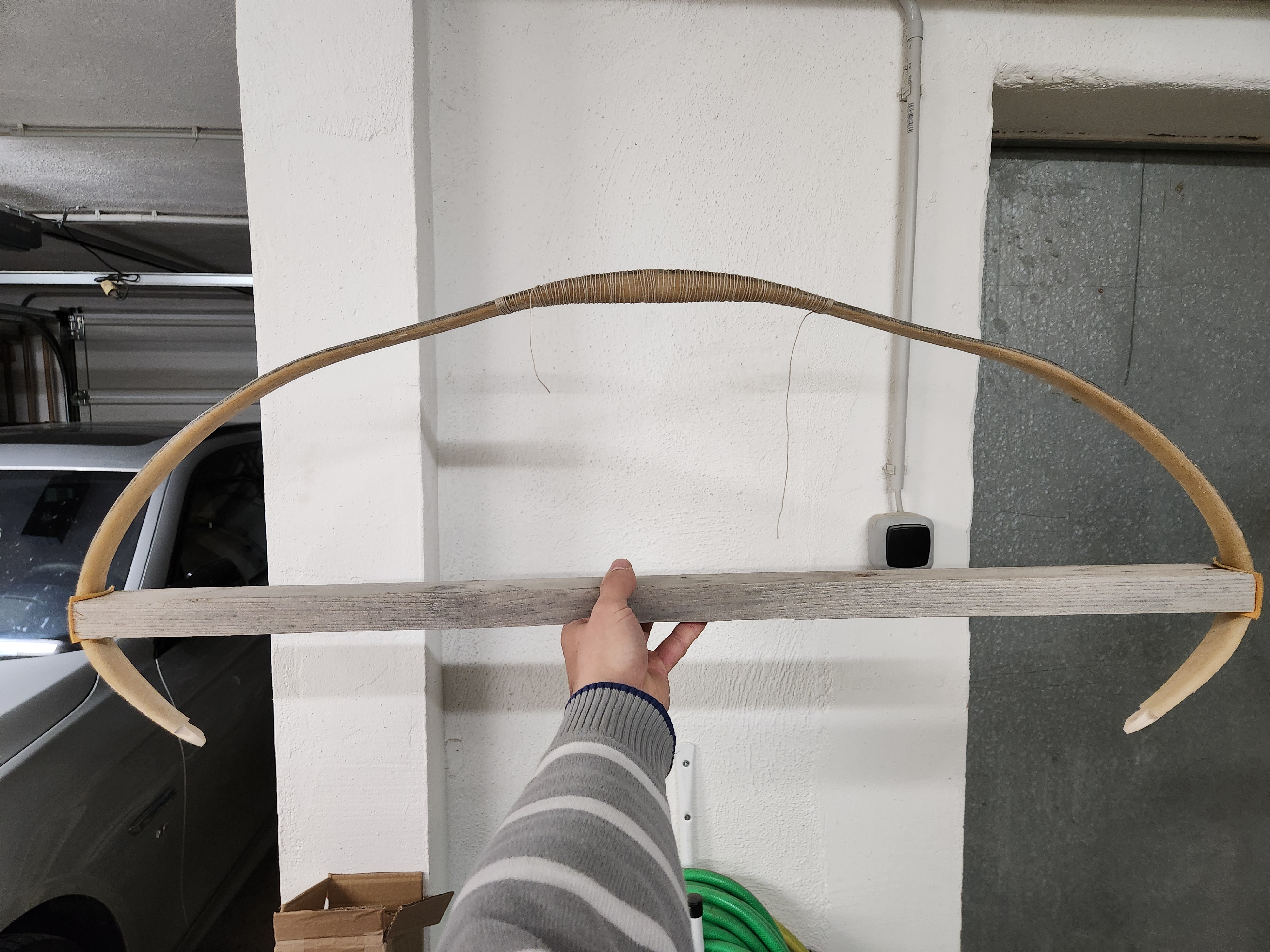

Heute hab ich versucht ihn in die neuen Tepeliks zu biegen, aber dadurch das die Kurve jetzt länger geworden ist, müsste er auch weiter außen gleichermaßen mitbiegen. Bei dem reflexen Knick tut sich aber nicht viel. Deshalb hab ich mir jetzt eine längere Latte zum öffnen des Bogens gemacht und dann die steifen reflexen Stellen über meiner Heizplatte erwärmt. Den Sal hab ich mit Alufolie umwickelt um mir da keinen Set einzuhandeln. Optisch erkenne ich nicht wirklich einen unterschied, aber weil er schon ordentlich erhitzt war, hab ich aufgehört. Ich lass ihn jetzt gespreizt ordentlich auskühlen, vielleicht bekommt er dadurch einfach weniger reflex zurück. Und ein winziges bisschen am Horn gekratzt hab ich auch.
Weiter geöffnet, vorm erwärmen
Nach dem erwärmen und Horn abtragen
Erkennt ihr einen Unterschied?

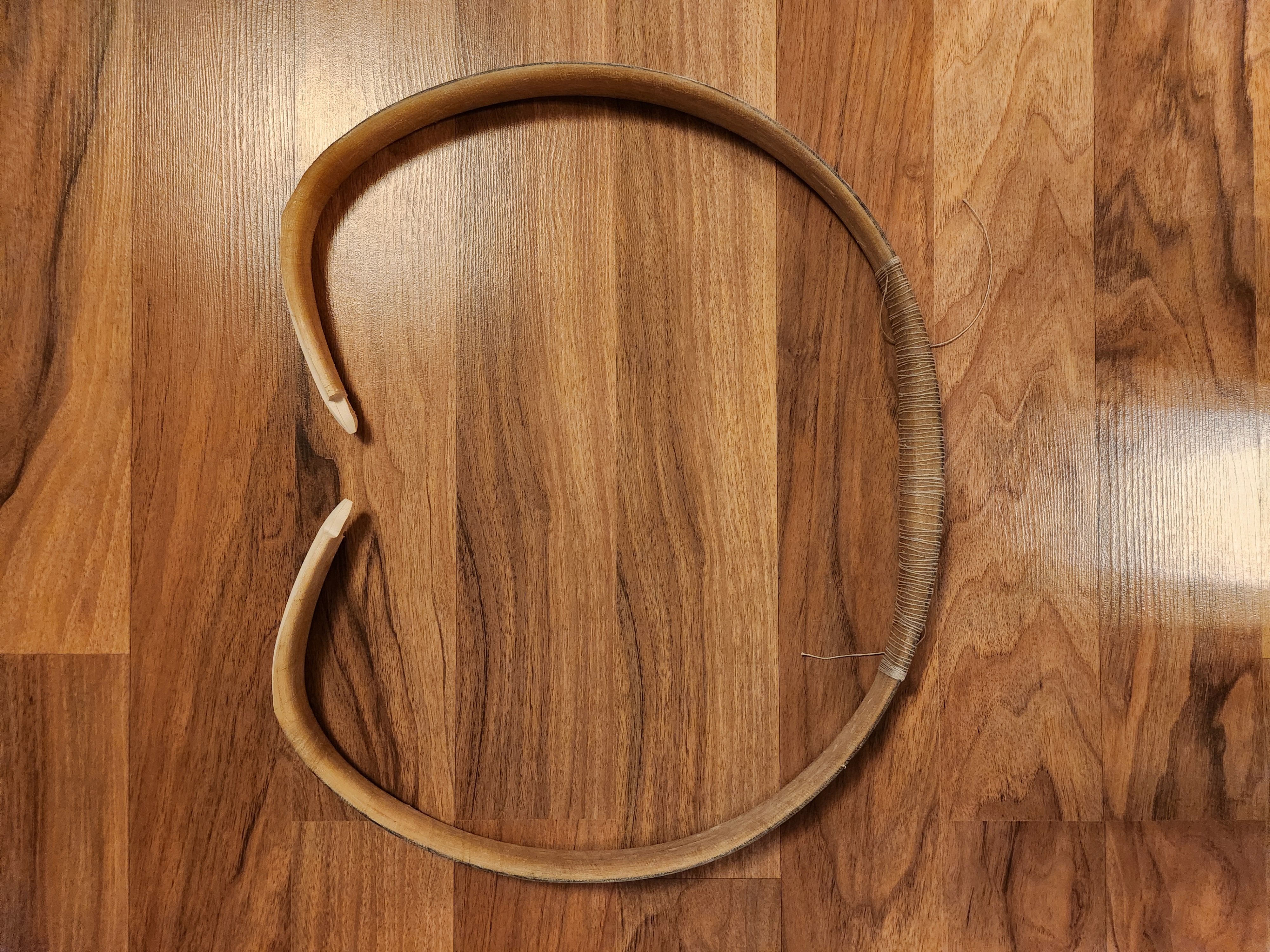

Direkt nach dem "abspannen" sah er dann so aus.
