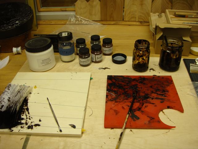

Nachdem dieser Thread an anderer Stelle wieder mal angesprochen wurde hab' ich auch wieder mal rein geschaut und mir gedacht: ...lange nix mehr gepostet... :(
So, hier daher nun ein paar Bildchen...
Ich zeige hier neben ein paar neuen Pfeilen (- die meisten Pfeile kann ich leider nicht zeigen :-X ) auch wieder etwas Werkstatt-Kram.
Zuerst ein kleines Werkzeug zum Markieren der Wicklungen und dann Färben von Federn mit Säurefarben.
Das Markierwerkzeug ist bloss eine kleine Lade, eingesägt und mit Nylongarn bespannt. Das Garn wird mit Lackstift (z.B.) eingeschmiert und der Schaft darüber gerollt. So kann man Federn und Wicklungen schnell und wischfest einheitlich anlegen.
Das Färben war ein Experiment. Resultat ist etwas wild, ich fand's aber ganz nett...
Säurefarben können mit Verdicker angemischt und aufgemalt oder getupft werden. Ich klemme die Federn dann stehend mit Garn oder Gummi auf ein Brett und schiebe das Ganze bei 60-70 Grad in den Ofen zum Fixieren (halbe Stunde ca).
Säurefarben sind reaktiv und somit absolut wasserfest.
geschnitten
geschnitten
bei 60 Grad im Ofen fixiert und gewaschen...
Federn mittels gespanntem Gummi aufgestellt
Säurefarben, Verdicker, Citronensäure

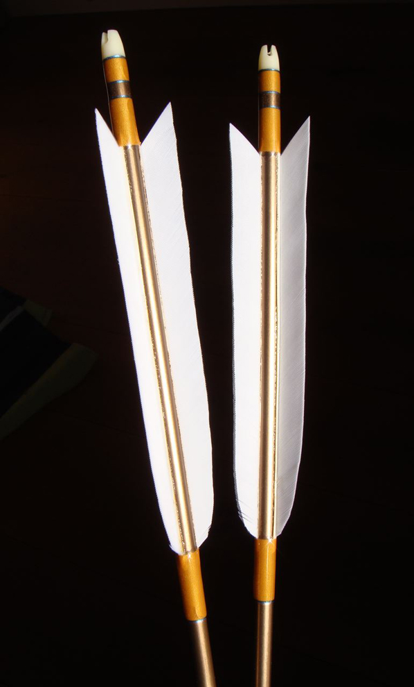

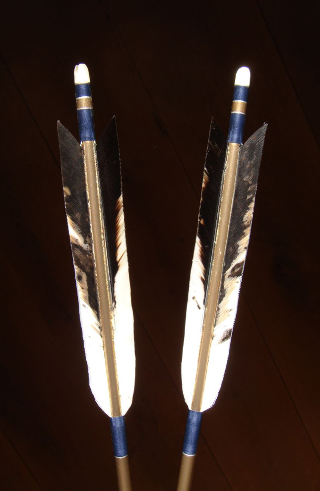

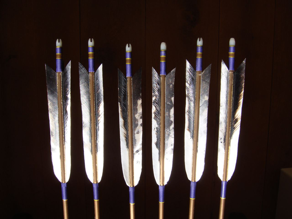

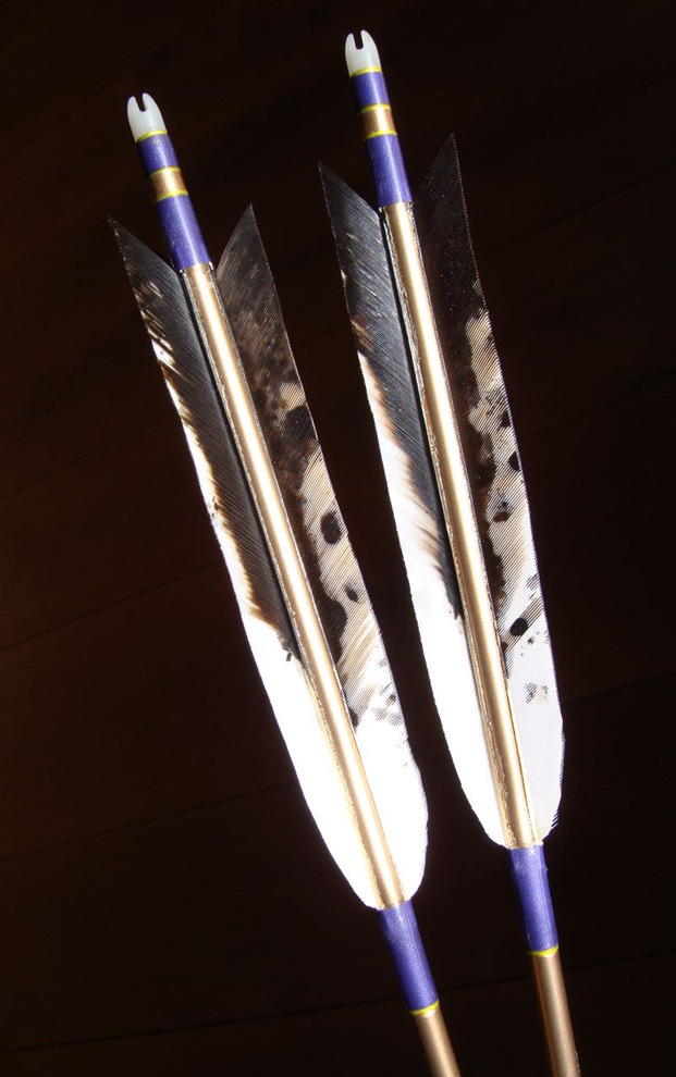

nochmal Pfeile...

Shokunin,
die Federn sind ja so was von SUPER TOLL, sehen aus wie von einem Adler!!! GANZ GROSSES KINO!
Bitte nenne doch die Bezugsadresse der Farben/Verdicker/Citric...(Zitronenäurepulver?) und, sofern Lust und Zeit, etwas genauer die Vorgehensweise des Färbens.
Gänsefedern?
Vielen Dank
Harald
Zuletzt geändert von apaloosa am 27.09.2013, 23:07, insgesamt 1-mal geändert.
shokunin
Beiträge: 2188
Re: Kyudo Pfeile basteln
Beitrag von shokunin »
Hi! und Danke :)
Farben usw gibt es hier in D z.B. bei Patchworkshop, meine sind z.T. auch von George Weil in UK.
George Weil ist mir mittlerweile lieber - ist aber bloss weil mir de Leut' dort lieber sind...
http://www.georgeweil.com/
http://www.patchworkshop.de/
Die Federn sind banaler Truthahn und Färben ist denkbar einfach. Farbe wird mit etwas Säure (Citronensäure, Essig usw) in Wasser angemischt. Zum Aufmalen ist Verdicker gut, sonst einfach in heissem Färbebad ziehen lassen.
Die Farbe reagiert mit der Feder oder jeder Proteinfaser wie Wolle, Seide und auch Nylon soweit ich weiss. Mit Haut reagiert sie auch gut :P - also besser mit Handschuhen arbeiten.
Die Farbe wird vom Material quasi "aufgesogen" und chemisch gebunden. Das Bad wird dabei klar - wenn sparsam dosiert wurde zumindest...
Die Federn hier wuden zuerst betupft, das mache ich indem ich einen Plastikbeutel beschmiere, zusammenknautsche und die Feder dann damit betupfe. Dann wird der Rest grob bemalt.
Ich war schon etwas auf eine Greifenfeder-Optik aus... ganz so der Hit war es bisher aber nicht.
Meine Experimente hier sind farblich noch zu hart. Die Farbe ist zu kräftig, das Schwarz ist zu stark, zu wenig braun und das Weiss der Rohfeder müsste auch noch irgendwie gebrochen werden.
Naja, ich werd' da noch experimentieren...
Gruss,
Mark
