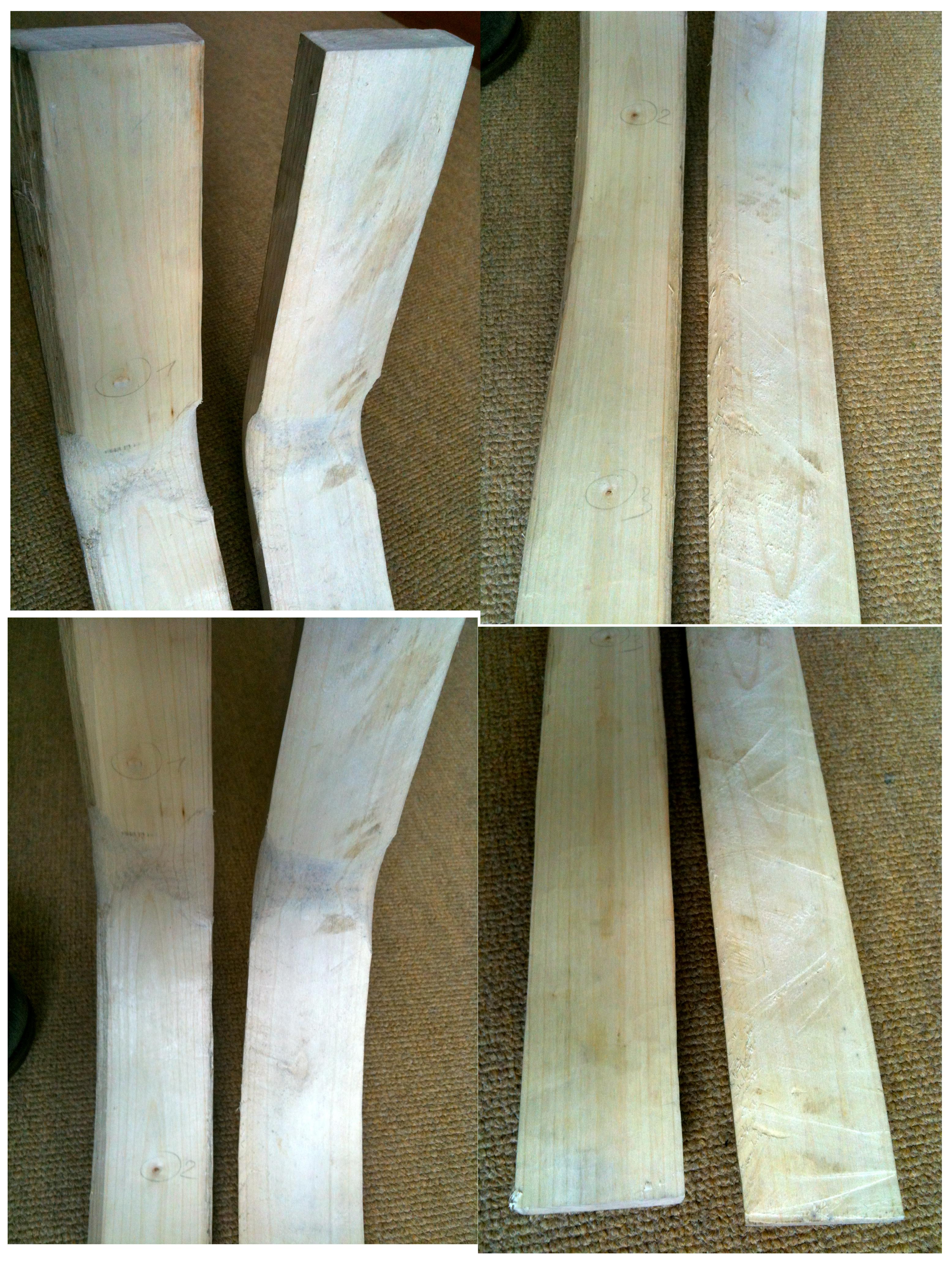

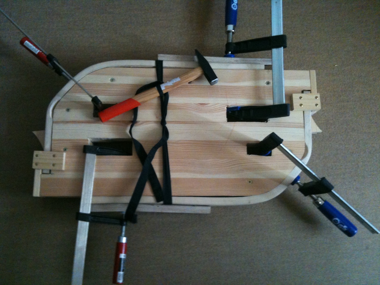

Es ist vollbracht. Fast kompletter Erfolg. Keine Absplitterungen oÄ. Hier haben sich die Auskehlungen am Übergang Spitze/Kassan bewährt. Allerdings liegen die Sal-Sektionen nicht ganz flach an. Hier rächt sich die Gestaltung meiner Biegeform, die an dieser Stelle keine Öffnung für Schraubzwingen hat. Ich hätte einen Spanngurt oder sowas gebraucht, um die beiden Wurfarme an dieser Stelle dicht an die Form zu drücken. Nun ja. Insgesamt bin ich sehr zufrieden. Aber schaut selbst:

Klasse! Wesentlich besser als meine ersten Biegeversuche mit luftgetrocknetem Hickory, gleicher Stärke! Solange das an der Sal reproduzierbar ist gibt es denke ich keine Probleme :). Adam schreibt jetzt 3 Monate trocknen lassen damit das Holz nach dem Herunternehmen in Form bleibt. Vielleicht kann jemand anderes, der Erfahrungen mit frischem/grünem Holz in der Stärke hat, etwas dazu sagen. Meine vorher trockenen Latten habe ich ca. 2 Wochen trocknen lassen und dann ca. 10 % Rückstellung gehabt.

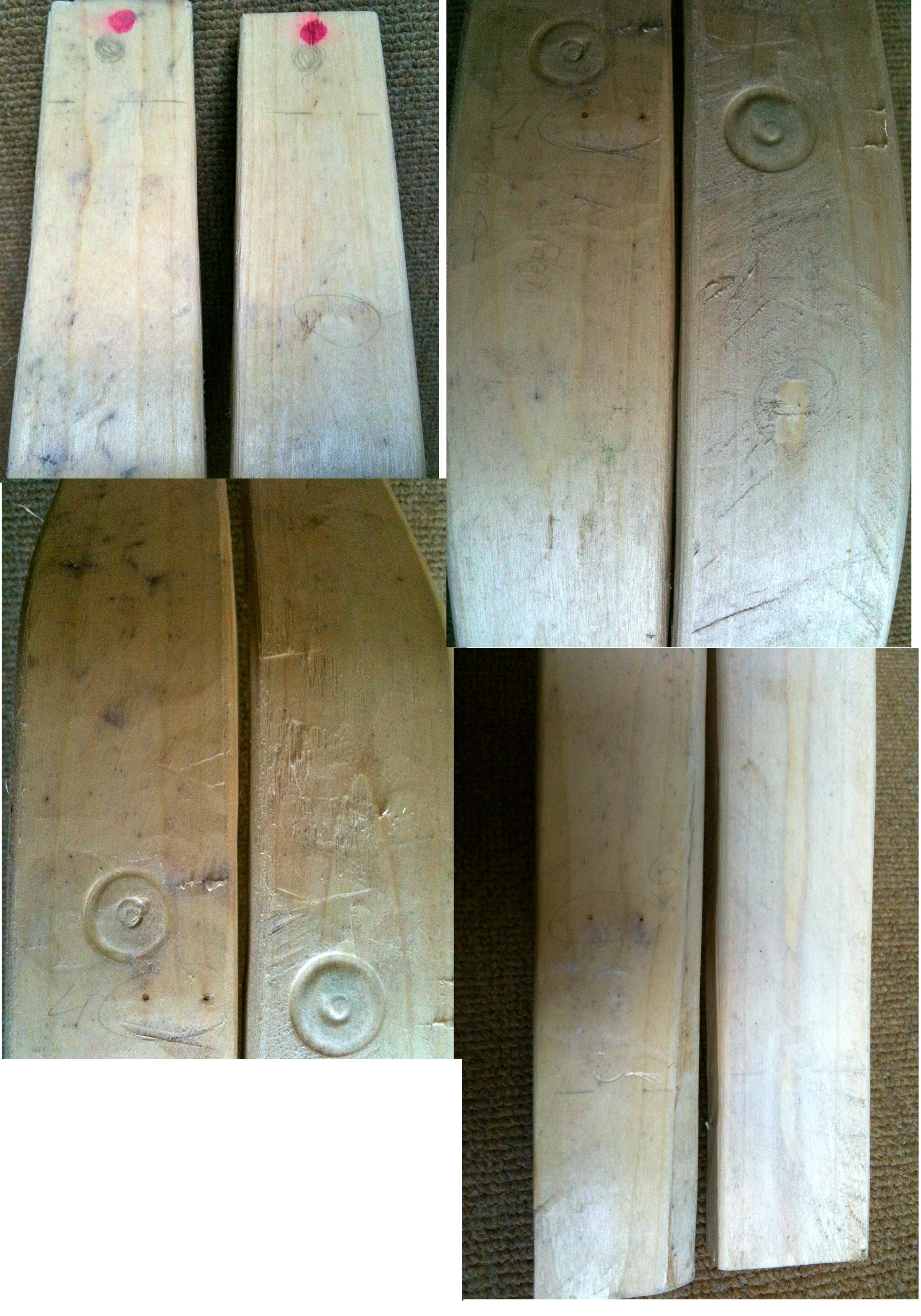

Habe die Leisten kurz abgenommen und mir nochmal gründlich angeschaut. Nun mache ich mir doch ein wenig Sorgen wegen der kleinen Astlöcher... Sie scheinen (durch das Kochen und Biegen?) irgendwie prominenter hervor:
