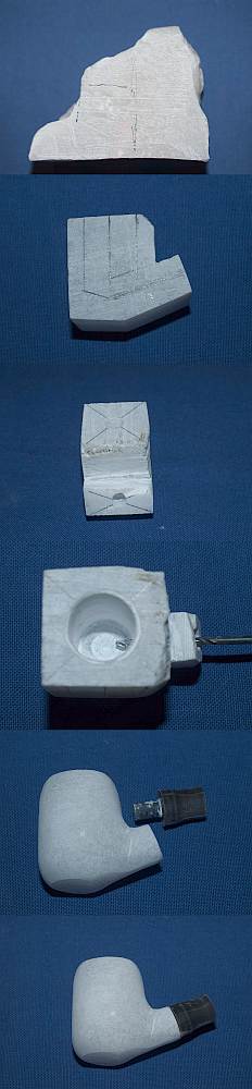

Ich hab mich nun auch inspiriert gefühlt (oder sagen wir mal:angefixt) und endlich den wunderbar weißen Speckstein von Eddy angegangen, nochmals danke dafür. Das Material läßt sich wunderbar bearbeiten, man braucht allerdings einen Holmeinsatz, weil bei zweimal rausdrehen des Mundstücks schon viel Material "mitkommt". So wird das Mundstück ohne Einsatz/ Ansatz schnell lose.
Daher mein Zwischenstück am Holm aus Horn.
Die Feinarbeit kommt dann noch. Arbeitszeit bislang: 1 h. Werkzeuge: Raspel, Feile, Sandpapier, Bohrständer

Snake-Jo hat geschrieben:.../... Das Material läßt sich wunderbar bearbeiten, man braucht allerdings einen Holmeinsatz, weil bei zweimal rausdrehen des Mundstücks schon viel Material "mitkommt". So wird das Mundstück ohne Einsatz/ Ansatz schnell lose.
Und dazu sollte man noch sagen, daß der weiße Speckstein schon ziemlich stabil und fest ist.
Bei dem grünen, den ich hier noch habe, wäre so ein filigranes Übergangsstück gar nicht möglich, daß wäre schon an den Seiten so weggebröselt... :) :)

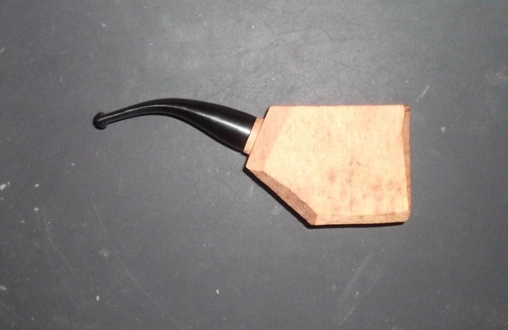

Hab mir gestern einen günstigen Bruyere-Rohling gegönnt, mal schauen, was der optisch so hergibt, wenn ich heute Abend mit dem fertig bin... ;D ;D
So in etwa soll er werden...
etb
