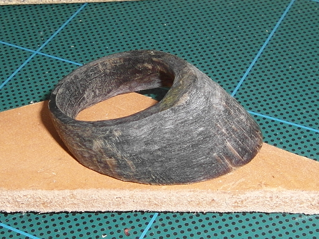

irgendwas ist an den von mir gemachten daumenringen falsch :/
ich glaub der winkel in dem die sehne liegt.
ich hab aus nem kleinen horn was ich glaub ich auf dem letzten daumentreffen bekam einen kleinen "osmanischen" ring gemacht.
so:
und mit dem ist die hand und das handgelenk automatisch viel stabiler beim zug, weil nichtmal minimal geknickt, denn vorher war an sich auch schon ein angenehmes ziehen möglich, nur war das gefühl nicht ganz so als hätte man den arm geschient - was echt ruhe in den schussaufbau bringt. noch dazu schneidet die sehne nicht so in die hand hinter dem ersten zeigefinterglied im auszug.

Ergo?
corto
Beiträge: 1876
Re: Daumentechnik, Techniken, Veränderungen und Fortschritte
Beitrag von corto »
sind meine ringe irgendwie nicht ganz richtig.
hat aber nix mit einer generellen aussage über ringe osamanischer oder koreanischer form zu tun, sofern beide korrekt gemacht sind.
ich hab noch keinen der importierten koreanischen ringe getestet, ich würde aber meinen das die dann zeigen wie es bei meinen ringen richtig gewesen wäre.
ist ja nicht so das die untauglich sind, es geht halt nur anscheinend etwas besser - insofern keine wirkliche Erkenntniserweiterung.
ansonsten, ich krieg irgendwie immernochnicht einen optimalen innenwinkel im ring hinten am daumen hin. das scheuert immer irgendwie. oder ich muss mal polieren ^^... hmpf
irgendwelche tipps ?
grüße

Es gibt in youtube ein schönes Video von Stephen Selby in mehreren Teilen.
Es befaßt sich zwar mit chinesischem Bogenschießen, jedoch hier einmal nicht unter Verwendung eines klassischen, mandschurischen Ringes, sondern eines solchen, wie er zum Teil zur Zeit der Mingdynastie in Gebrauch war und auch noch bei den Koreanern bis heute als "klassisch" verwendet wird (die dazugehörigen Bögen ähneln sich insoweit auch).
Selby geht dabei, wie ich denke, auch auf Dein Problem ein.
http://www.youtube.com/watch?v=rKY9qILBrH4 - hier ab 1:44 min.
Darüberhinaus glaube ich, ist es mit den importierten Fertigringen von der Stange wie mit jedem Fertigprodukt - es birgt die Gefahr in sich, dass es nicht wirklich passt, man irgendwie Nachjustieren, Abkleben oder in sonstiger Weise "Nachwürzen" etc. muß - wodurch sich das Ergebnis nicht immer wirklich verbessert. Kommt dann noch eine Unkenntnis der Technik hinzu, ist das Fiasko perfect.
Ich würde daher zumindest eine Fehlerquelle dadurch auszuschalten suchen, dass Du so lange Ringe selbst baust, bis Du einen solchen hergestellt hast, welcher sich, bzgl. der Form an den historischen Vorbildern orientierend, paßt. Du mußt Dich dann aber auch schon mal entscheiden, ob türkisch oder koreanisch - mit der weiteren Folge der entsprechenden Technik.
Du hast doch mittlerweile so viele Ringe gefertigt, da kommt es auf den einen oder anderen Ring nun auch nicht mehr an....

@corto
Versuch mal einen Winkel zwischen Grundring und Braue von mindestens 120° und maximal 135°.
