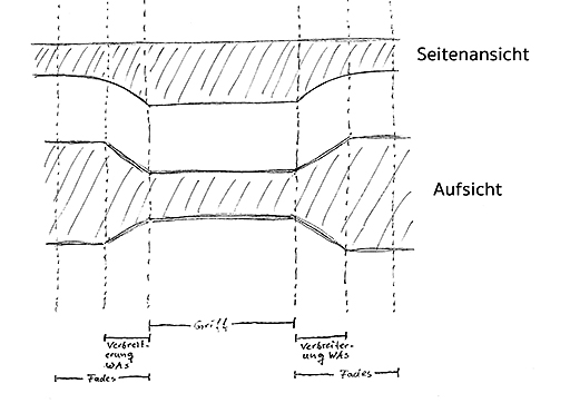

Bei der ganzen Diskussion über die optimale Form der Fades bitte eines nicht aus den Augen verlieren:
Die Fades (bei normalen Flachbögen) dürfen erst in den Wurfarmen "ankommen", nachdem diese ihre maximale Breite (in der Aufsicht) erreicht haben. Ich hoffe das war verständlich ausgedrückt, sonst -> s. Skizze
(Ich mache den Verbreiterungsbereich meist ca. 5cm lang und die Fades 7,5cm)
