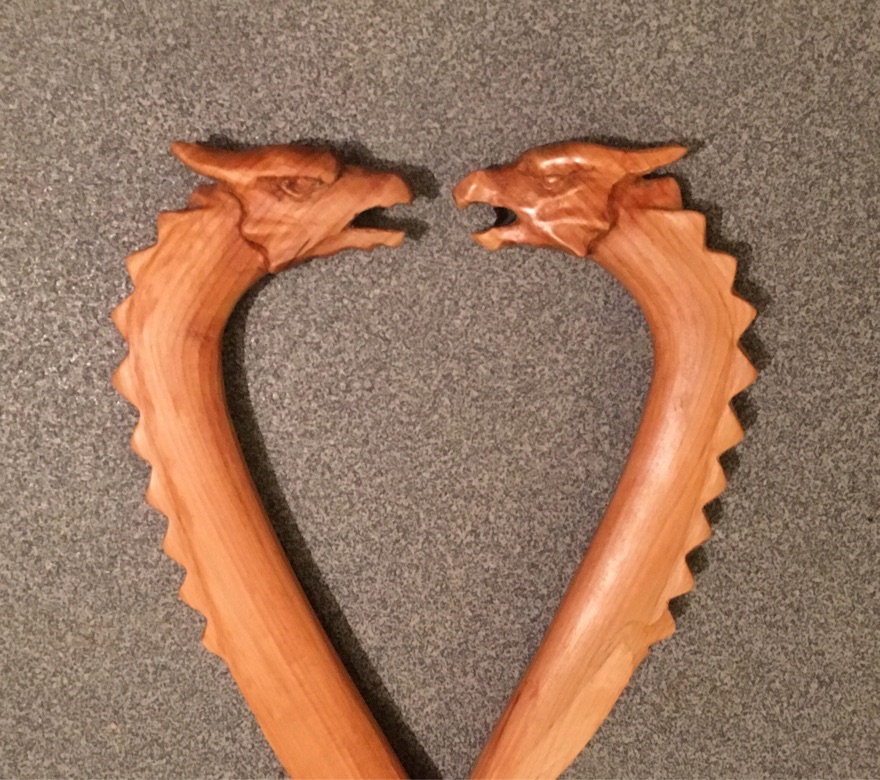

TorstenT
Beiträge: 797
Re: Saplingbow 10, TorstenT (3x Robinie)
Beitrag von TorstenT »
Ein Herzchen für Euch! ;)

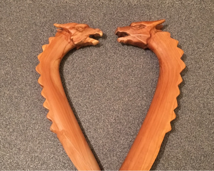

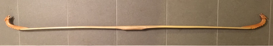

Die zweite Seite braucht noch ein wenig Schleifen und Polieren...
Siyahs
Siyahs
Siyahs
Siyahs
So - jetzt langweile ich Euch nicht weiter mit etlichen Detailfotos.
Als nächstes kommt dann der fertige Bogen (oder die Trümmer davon :D )...
Torsten

TorstenT
Beiträge: 797

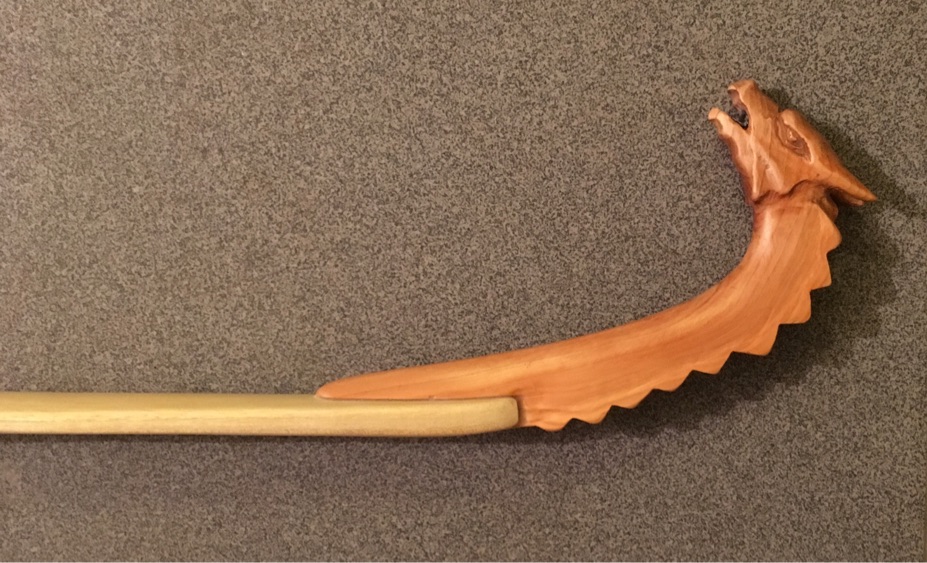

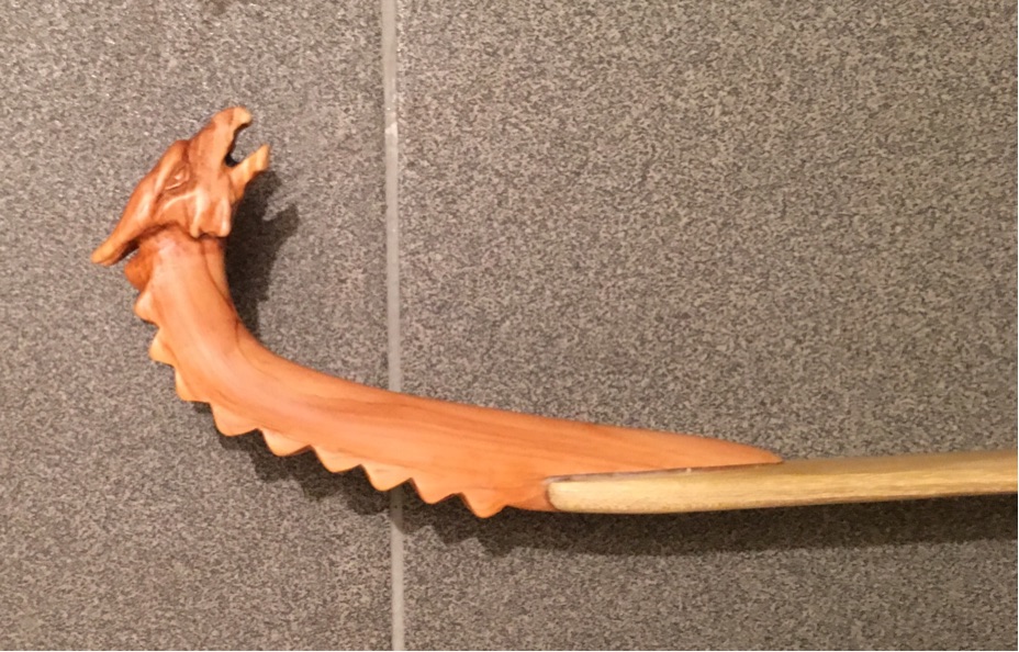

Mühsam ernährt sich das Eichhörnchen...
Siyahs eingespleißt
Siyahs eingespleißt
Siyahs eingespleißt
Siyahs eingespleißt
Siyah oberer WA
Siyah oberer WA
Siyah unterer WA
Siyah unterer WA
Bisher bis 20“ Auszug getillert, aber noch zu stark. Griff und Fades noch nicht fertig ausgearbeitet.
To be continued... ;)
Torsten

TorstenT
Beiträge: 797

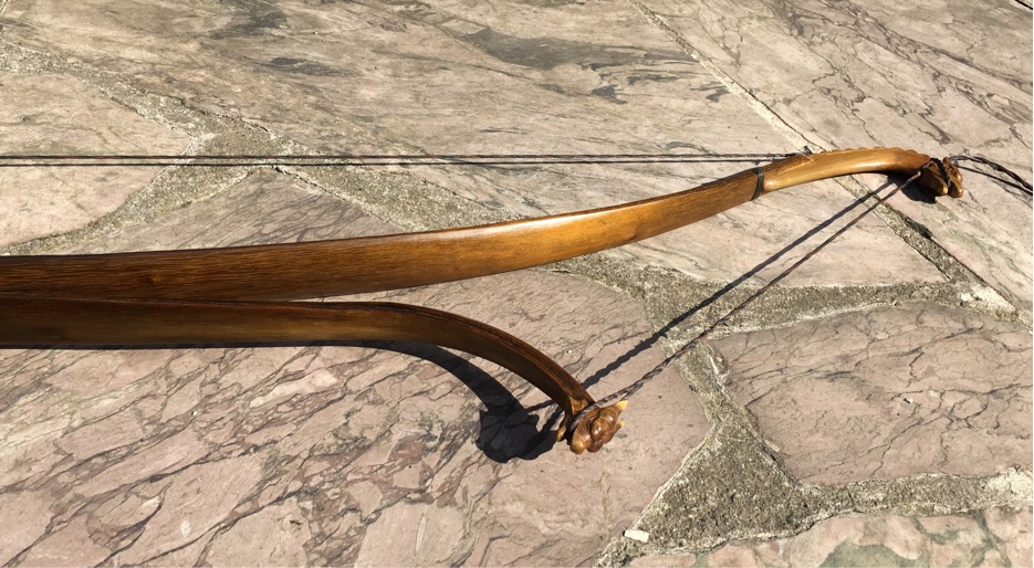

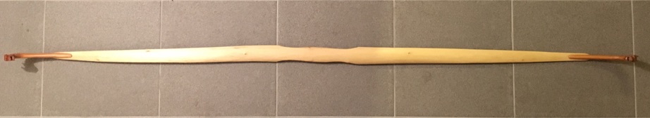

Auf meinem Profilbild kann man ja schon erahnen, dass der Drachen-Penobscot so gut wie fertig ist. Daher an dieser Stelle mal eine kleine Vorschau... ...Präsi kommt demnächst.
„Bridled Dragons“
„Bridled Dragons“
Torsten
Zoffti
Beiträge: 926
Beitrag von Zoffti »
O M G!!!! Der ist aber ja SO geil!!!
(Aber den zu ziehen tät ich mich nicht trauen - nicht mal ein inch !)
Tausend thumbs up, Thorsten!!!
Albert Einstein
TorstenT
Beiträge: 797
Danke für das Kompliment, liebe Lena! :)
Warum würdest Du ihn nicht ziehen wollen? Aus Angst, dass Dir die Drachenköpfe um die Ohren fliegen? :D
Nunja - zugegebenermaßen war ich bei den ersten (Fast-)Vollauszügen auch immer mit halb zugekniffenen Augen zugange... ...und ich hab an den Spleißen auch sicherheitshalber noch Wickelungen dran gemacht. Die Horneinsätze für die Sehnenaufnahme in den kleinen Köpfen gehen durch bis in die WA des Vorbogens. Aber er hat schon einige Pfeile geworfen (mit moderater Performance) und schießt sich gut. Hab leider immer noch ne Stelle am oberen WA, die zu viel biegt und die ich irgendwie schlecht in den Griff bekomme. Da muss ich wohl noch Dreiviertel des Bogens schwächen, um die zu entlasten - aber das ist inzwischen die einzige Stelle, die mir Sorgen macht, auch wenn er noch keinen Knitter hat. Momentan ist er mir mit so ca. 70# bei 29“ (geschätzt, weil ich ihn wegen der Schwachstelle bisher nur bis ca. 25“ ausgezogen habe) sowieso noch etwas zu kernig für die Art der Konstruktion. Aber so um die 60# wird er wohl behalten.
