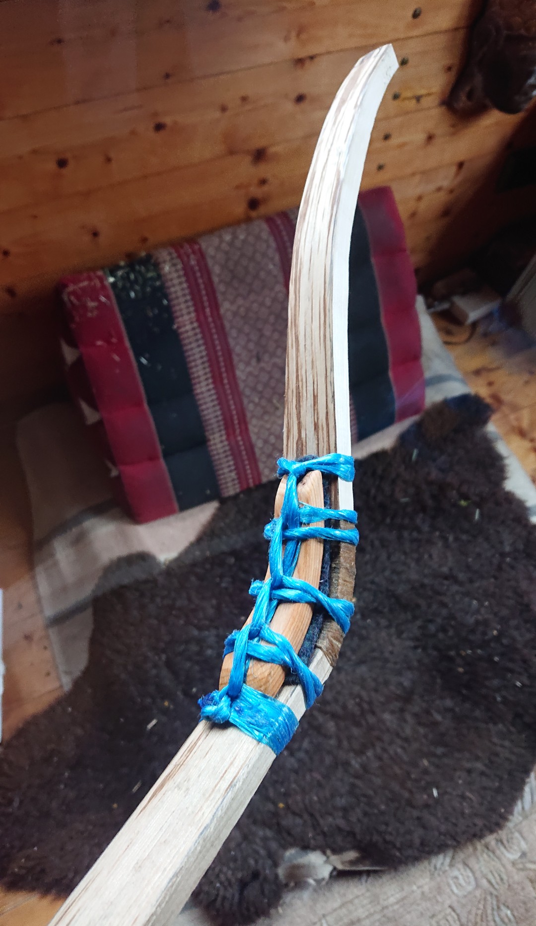

Zurück zum eigentlichen Thema...
Ich hab mich von dem Bruch erholt...
Provisorisch eingeknotete Verstärkung... Noch die andere Seite, dann tillern...

Der Bogen stellt sich mich vor die Aufgabe, um die ich mich seit 25 Jahre drücke:
Sehnenstand korrigieren....
Ich kapiers es einfach nicht...
Gemerkt hatte ich mir mal den Satz:
"Dort Material abtragen wohin sich die Sehne neigt..."
Stimmt das?

von benzi
Schummeln mit im Griff biegen, wie beim Testbogen, funzt hier nicht... sie können echt blöde Lehrer sein diese Bogen..
Re: Saplingbow 15, benzi, Hasel
Verfasst: 05.02.2023, 19:24
von Harding
Ich erkläre es mir so: Dahin, wohin er sich dreht, wird er nicht gezogen, sondern gedrückt. Also muss er dort schwächer werden. Anders, wenn er im Auszug kippt: Da wird er gezogen, ist also auf der Neigeseite zu schwach. Hat dann nichts mit Drehwuchs zu tun.
So habe ich Ihn verstanden. Wo ich hängenbleibe, sind die Gegenmaßnahmen. Es würde Sinn ergeben, dem Drehwuchs zu begegnen, indem ich weiter innen auf der anderen Seite etwas schwäche, oder? Und wenn er schief gezogen wird? Von dort, wo er kippt, auf der anderen Seite nach außen? Ich müsste nachgucken, finde aber Seinen Pfad dazu gerade nicht.
Schraubzwinge, Dampf und hebeln?
Verfasst: 05.02.2023, 19:55
von Hieronymus
Was hier sehe sind zwei Bogenenden, die sich gegenläufig verdrehen. Die Frage ist, wo drehen sie im Bogen weg? Wie breit ist der Bogen an dieser Stelle? Vielleicht hast du ihn für die langen Hebel zu schmal für Hasel angelegt... Hatte der Hasel einen leichten Proppeler? Ist der Dickenverlauf an den Stellen, wo er sich in den Wurfarmen dreht, auf beiden Seiten gleich Dick?
Verfasst: 05.02.2023, 20:09
von benzi
Eigentlich kippt er in den gebogenen Recurves bzw nur in einem...
Doch dort ist eine Korrektur sehr schwer möglich....
Meine Idee wäre, das meint vermutlich auch Harding, im Griff mit Dampf drehen...
Hieronymus, gute Idee?
