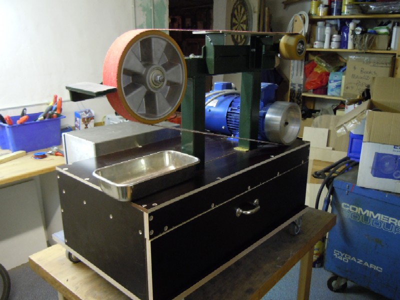

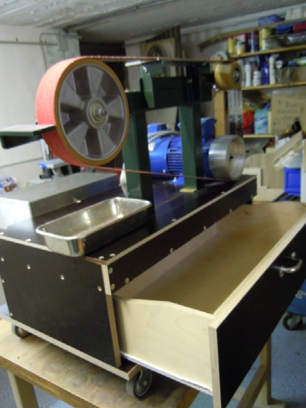

Hallo
Jetzt hat sich dieser thread ja zu: ich zeige meine Eigenbaumschinen entwickelt also will ich auch mal.
Hier ist er mein Bandschleifer (im wesentlichen zum Messer machen) aber sonst gehen alle schleifarbeiten.
Gestell aus Vierkantrohren verschweißt
Leistung: 750 W, frequenzgeregelt
Drehzahl: 0 - 1850 1/min
Bänder: 50 x 2000 mm
Kontaktrad
Senkrechtschleifvorrichtung
Schleifvorrichtung ohne Auflage

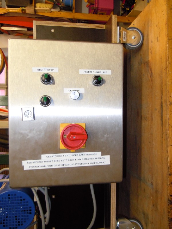

Planung und Bau von mir. Das Antriebsrad habe ich drehen lassen. Die beiden Senkrechtschleifvorrichtungen habe ich bei Wolf Borger gekauft. Die Steuerung hat mir ein Kollege aus der Frima montiert, der ist Elektrotechniker und kann das besser als ich.
Ab Messer 9 wurden alle Messer mit dieser Maschine gemacht (derzeit # 17)
Ich hoffe es gefällt
Roland

Na dann will ich eine fachliche Frage stellen: kannst du was zur Motorsteuerung sagen (bzw. deinen Kollegen fragen) - so ein Frequenzumwandler wäre was feines nur leider alles viel zu teuer was ich bis jetzt gefunden haben.
walta

Deswegen hat die Maschine auch "nur" 750 W. Wenn ich mit der Leistung höher gehe wird der FU unverhältnißmäsig teuer. Ich hab mir allerdings den Rolls Royce unter den FU's gegönnt - Lenze. Der war das teuerste Bauteil an der Maschine.
Die Leistung reicht aber vollauf für Messerklingen.
Ich frag mal meinen Kollegen. Kann aber dauern, er ist diese Woche im Urlaub und ich bin danach wieder mal zwei Wochen verdienstreist. (eine Woche Belgien -würg, eine Woche USA - juhu)
