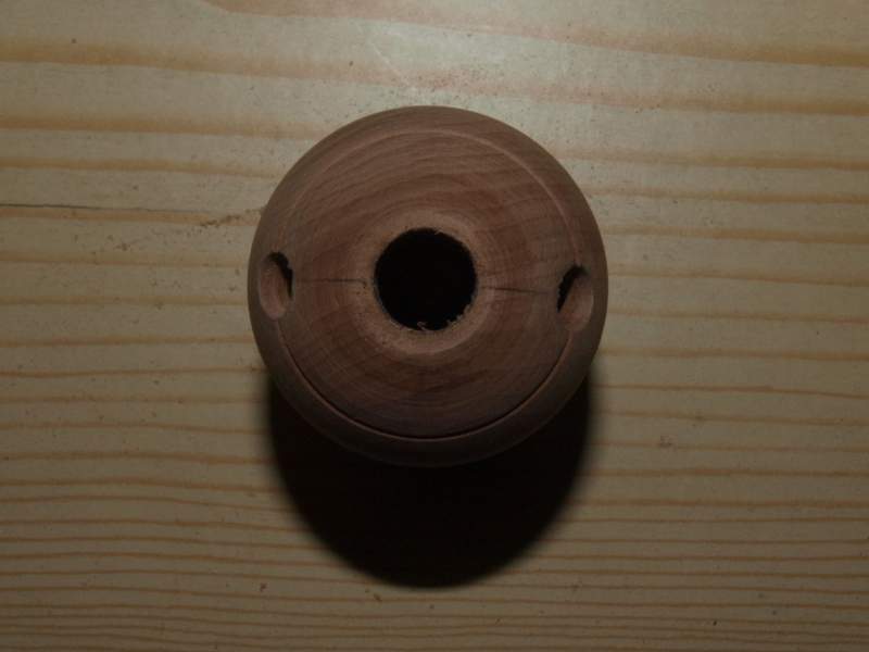

Hier mein Kirschbaum-Korpus.
60 x 35 mm außen, Innendurchmesser 30 mm, 2 Bohrungen mit 6 mm, Loch von vorne sichtbar.
Wenn man die Löcher für den Pfeilschaft zuklebt und dann reinbläst, ertönt schon ein Ton, so in Richtung huhu (Steinkauz).
Man muss also nicht unbedingt den Pfeil bauen und schießen.
Ich lege das Teil ans Telefon und wenn Wolfi anruft, werde ich ihm einen flöten. ;D ;D ;D ;D

Nach dem Montieren auf den Schaft und Schussversuchen gab es keinen Ton. Habe dann das Loch entsprechend der Angaben von Windmann werweitert, also Außenkante des Loches in einem spitzeren Winkel und dadurch größere - von vorne sichtbare - Öffnung. Jetzt heult er, so in Richtung Schiss-Moll.
Muss also nun die Boje wieder trocknen und dann morgen lackieren.
Kann also in die Serienproduktion gehen. 8)

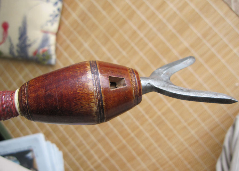

Hier nur schnell nochmal ein paar Bilder weil ich gerade drüber gestolpert bin...
sind von einem meiner Lieblingsblogger
http://bbs.avi.jp/bbs.php?kid=463960&nu ... &cnt=no&s=

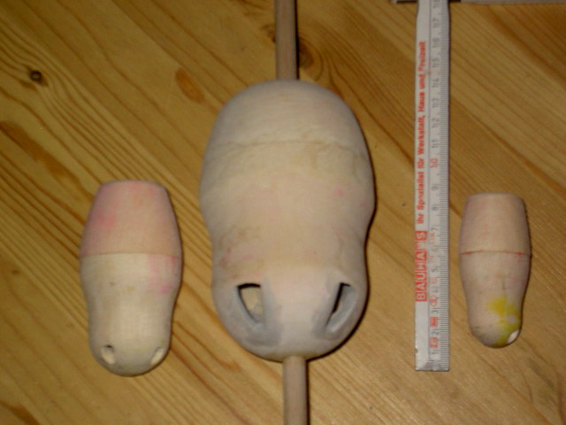

So,
langsam werden die neuen Flötenpfeile fertig. Die dicke Matroschka wurde von mir kurzerhand ihres Bauches beraubt und verkürzt, dennoch ist das Ding am Pfeil ganz schön gewaltig. Damit mir der Schaft nicht am Bogen durchhängt, habe ich auf einen 10mm dicken Buchenschaft zurückgegriffen ;D . Deshalb reden wir hier nicht von Flugweite, sondern nur von schöner Musik ;) .
Hier kurz nach der Operation:
Wie auf diesem Bild zu erkennen ist, musste ich ziemlich lange herumprobieren, um aus diesem Monstrum einen Ton herauszubekommen. Ich glaube, ich habe eine halbe Packung Holzkitt verbraucht. Vielleicht lag das auch daran, dass es meine erste Flöte mit vier Einlassöffnungen ist.
Die beiden anderen Flöten flöteten beim ersten Versuch, obwohl die mittlere auch vier Öffnungen hat.

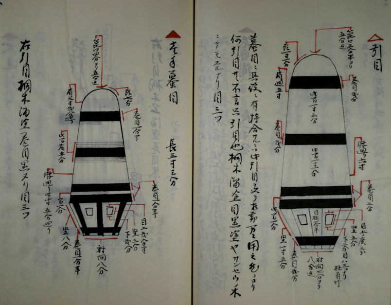

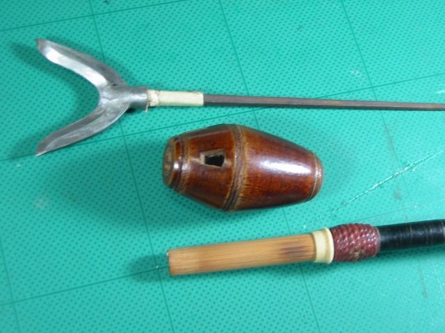

Weil ich gerade wieder drüber gestolpert bin...
wollte ich schon mal reinstellen aber oft finde ich Infos nicht auf Anhieb...
Bauanleitung Flötenpfeil (leider Japanisch...):
http://homepage2.nifty.com/nichiyouyash ... hi_020.htm

@shokunin...
Sehr schöne Anleitung, die Bilder sagen doch schon einiges aus.
Danke fürs raussuchen und posten... :) :)

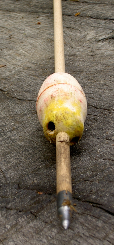

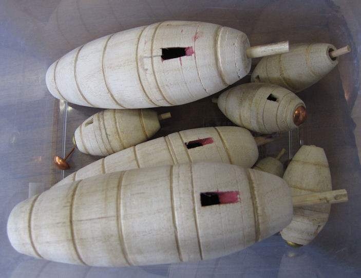

Den Pfeilkörper,
den ich in Scheibchenweise hergestellte hatte, verabschiedete sich leider bei einem unrühmlichen Abpraller, somit musste wieder eine Matroschka dran glauben. Die hat nun vier Löcher in den Kopf bekommen und flötete heute herrlich.
noch nackelig ohne seine rote Farbe

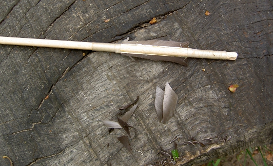

Dann versuchte ich noch den Zwitscher-Effekt bei einem neuen Flötenpfeil durch ein stärkeres Rotieren des Schaftes zu erhöhen, was hierzu führte:
schnipp schnapp
schnipp schnapp
Leider klappte die schnelle Operation nicht. Obwohl die Löcher groß genug sind, begann die Flöte erst leise zu zwitschern, als die Federn beinahe schon ganz ab waren. Der Schaft rotierte immer noch zu sehr. Ich hatte es da wohl zu gut gemeint ;D

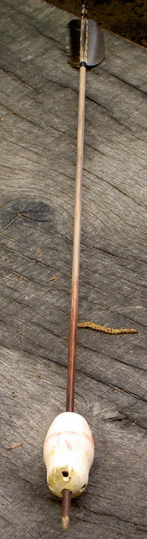

Hab mir auch mal so einen Heulpfeil gebaut, allerdings etwas spezieler^^.
Letztes Jahr hab ich auf pfeilhagel eine Heulsptze verloren, also genauer gesagt der Pfeil kam zurück, die Adapterspitze auch, selbst der untere Teil der Schraubspitze fand sich wieder ein. Nur der Heulkopf blieb weg.
Nun hatte ich also eine halbe Heulspitze und wusste nicht was ich mit machen soll.
Das vordere Teil gibts nicht einzeln zu kaufen und wegwerfen wollte ich es auch nicht.
Als ich dann nach längerer Foren Abstinenz hier mal wieder reingeschaut habe hab ich den Thread hier entdeckt und das hat mich auf die Idee gebracht.
Also das ist sozusagen eine schraub- Kaburi Yanone^^.
Als Material hab ich ein Holzei aus Buche genommen. Dieses hab ich ausgehöhlt und oben und unten mit bohrungen versehn.
Ins untere loch hab ich den Adapterrest eingeklebt, ins obere Loch hab ich ein reststück Pfeilschaft mit aufgeklebter Kriegsspitze (ja ich weis ist ne europäische) eingeleimt. Dann noch 2 Löcher eingebohrt und so ausgestemt das ich eine kante habe und die beiden Hälften wieder zusammengeleimt.
Fürs auge noch 6 Schichten Lack drüber und oben und unden mit Garn umwickelt.
Lässt sich in 3 sekunden auf den Pfeil aufplanzen und abnehmen, hat nichtmal 10€ Materialkosten verschlungen und weniger als 5 Stunden Arbeitszeit in Anspruch genommen.
Da ich momentan nur nen Compound und Sportrecurve zum testen habe (yumi ist ja gebrochen) hab ich den Pfeil mal mit dem Recurve ausgetestet und er fliegt sehr schön trotz dem hohen Gewicht und er heult sogar.
