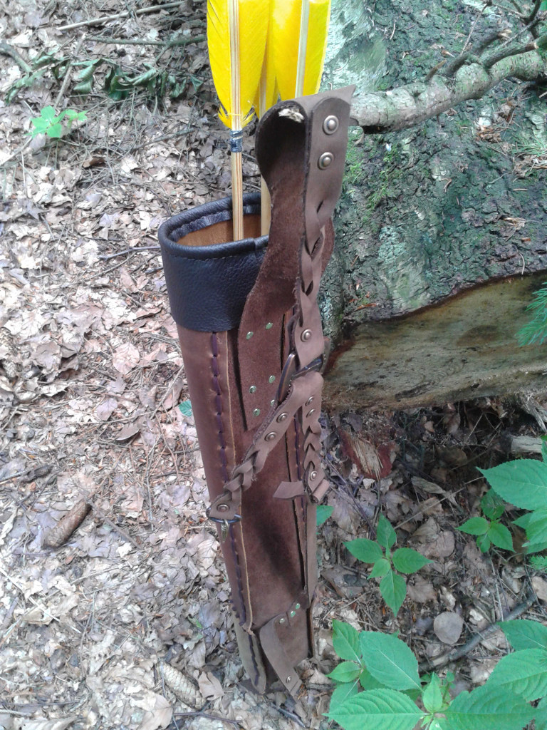

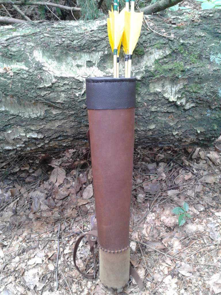

Mein erster Köcher aus 1kg Resteleder gebaut.
Köcher von vorne
Köcher von vorne
Köcher von hinten
Köcher von hinten
Funktioniert super, bin auch super zufrieden damit, aber für den nächsten werde ich auf jeden Fall gezielt passendes Leder kaufen und dann vielleicht auch mal punzieren ausprobieren.

Super Dette.
Sieht echt toll aus. Wie trägt der sich denn so mit den 2 Hosenträgern ??

Beitrag von Dette »
Trägt sich sehr angenehm und rutscht überhaupt nicht. Nur den Schulterriemen hatte ich etwas kurvig ausgeschnitten (damit er sich schön um den Hals rum schlängelt und grade auf der Schulter aufliegt). Da hatte ich mich für ziemlich clever gehalten, aber das war eine verdammt blöde Idee. Die Schulter (meine zumindest ;) ) ist nicht grade, sondern fällt Richtung Arm ab, also muss auch der Schulterriemen leicht schräg aufliegen und das tut er automatisch, wenn er grade wäre.
Für den nächsten habe ich es gelernt!

Beitrag von ralfmcghee »
Den Köcher finde ich klasse. Rustikale Optik, geflochtene Riemen, funktional. Echt super. Auf dem zweiten Bild sieht es aber aus, als ob der Köcher unten offen wäre. Hat das eine Funktion? Gratulation zu Deinem Wek ,

Beitrag von Dette »
ralfmcghee hat geschrieben: Auf dem zweiten Bild sieht es aber aus, als ob der Köcher unten offen wäre. Hat das eine Funktion?
Haha, ja das hab ich auch gedacht, als ich das Bild gesehen habe. Aber wenn man ganz genau hinguckt, kann man erkennen, dass das der Riemen für den zweiten "Hosenträger" ist, der dort etwas komisch hängt ;)
Aaah, da musste ich gerade noch einmal genau gucken. Hatte mich auch gewundert, wenn Du unten am Köcher eine Öffnung gelassen hättest.
