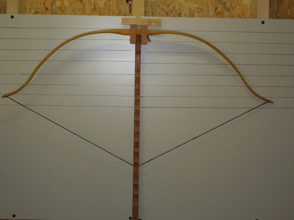

Re: Osage Recurve mit Sehnenbacking
So, ich hab nochmal 120 Pfeile mit einem Auszug von 25-26" geschossen - der Bogen ist derart hart zu ziehen, dass ich nur unkontrolliert in den Vollauszug komme, das will ich (noch) nicht.
Am Tillerbrett hab ich ihn schon bis 28" gezogen, es gibt kein knistern mehr, es gibt (gottseidank!) noch keine Knitterfalten oder sonstige Probleme. bei 28" hat er jetzt noch 58#, ich hab den unteren WA ein klein bißchen geschwächt.
hier das aktuelle Bild, ist schon erstaunlich, was das Holz in Verbindung mit Sehne hergibt: 100-200 Pfeile werd ich noch mit ihm schießen, dann lass ich ihn wieder 1 Monat ruhen um das Backing und den Reflex zu beobachten, das wird wieder eine harte Zeit...
Edit: der Setback im Griffbereich hat sich von 94mm auf 48mm reduziert (1 Stunde nach dem Abspannen)
lg,
Lord Hurny
Sieht nach wie vor sehr harmonisch aus, freu mich sehr für dich!
Lord ,ich will Dich wirklich nicht enttäuschen,aber meinst Du nicht,der Tiller würde ohne Sehne genauso aussehen und der
Bogen auch noch nicht in 1000 Stücke zerspringen? Auch gegen Knitterung hilft Sehne ja nicht wirklich...aber da kann man
mal sehen,wie dem Manne durch sein "junges Glück" gleich Flügel wachsen...Erinnert mich irgenwie an die Stelle im Asterix,
wo der dicke Zenturio nach Genuss des falschen Zaubertrankes ein Steinchen hochhebt mit den Worten:Oh Gajus Bonus
ich bin ein Supermann...Nee,passt scho! Hab ruhig noch ein wenig Geduld und trainier lieber die Muskeln statt runterzutillern!
- Lord Hurny
- Beiträge: 1627
Stefan, wie wahr, wie wahr...
ich geb dir voll und ganz recht, aber da es mein erster Recurve in dieser "Kürze" ist, hätt ich den Bogen ohne Sehne vor lauter Angst wahrscheinlich von Beginn an unter 45# gehalten - ich Schisser!
lg,
Lord Hurny
@Stefan: Unsere Bogen sind sehr kurz (140 cm) und haben dann noch einen relativ langen, statischen recurve drin. Nö, das hält auch Osage auf Dauer nicht aus: 28" bei rund 60 lb ohne Sehnenbelag ? Nee, ne, nicht wirklich gut.stefan kaletsch hat geschrieben:Lord ,ich will Dich wirklich nicht enttäuschen,aber meinst Du nicht,der Tiller würde ohne Sehne genauso aussehen und der
Wir haben Osage genommen, weil das ein sehr druckstabiles und gutes Holz ist und wir haben Sehne genommen, damit wir überhaupt auf 28" ausziehen können. Mit anderen Worten: Bau einfach mal so einen kurzen Bogen ohne Sehnenbelag und zieht ihn auf 28". Setz dir aber vorher Helm und Schutzbrille auf.
@Lord Hurny: Alles gut gemacht! Der Bogen sieht fantastisch aus. Das "harte" Gefühl von Anfang an habe ich bei meinem auch. Das Zuggewicht ist ja bei unseren ziemlich ähnlich. Ich bekomme meinen auch nicht so richtig in den Vollauszug....
Mal weiter trainieren.
@ Jo und Chirion: Aber meine Herren! Ich wollte doch lediglich anmerken,dass der Bogen auf dem Tillerstock mir noch keine
Schweißperlen ins Gesicht treibt und das,allein vom Anblick,auch ohne Sehne nicht tun würde.Desweiteren denke ich,dass man
ohne Mut auch nie zu einem Bogen gelangt,wie beispielsweise Blackys TURRICAN : 133 cm NTN 75#28,(auch wenn bei dem die
Enden nur geflippt sind)...
Es grüßt der zwar oft mutige aber oft auch unbesonnene Stefan...
