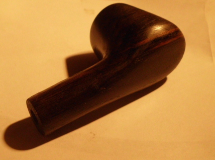

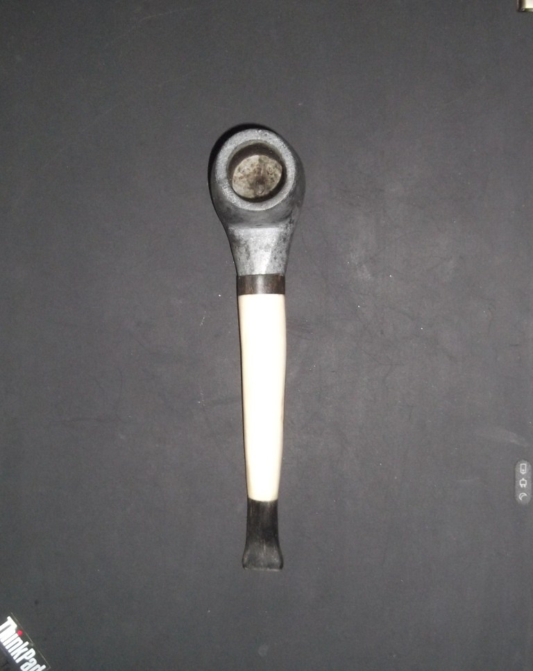

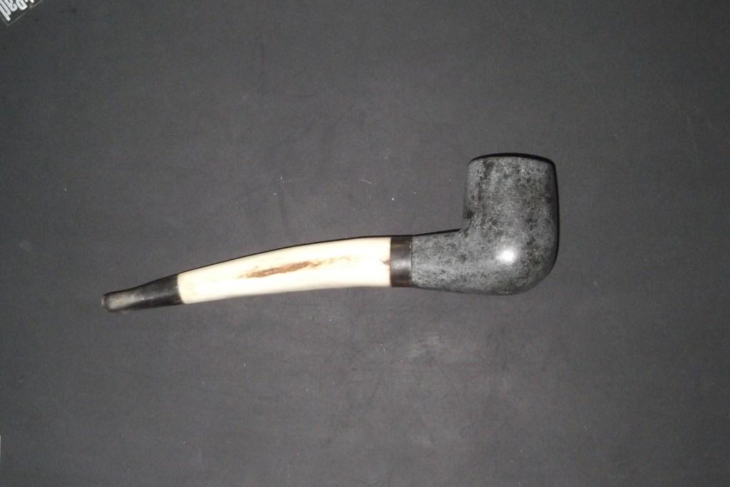

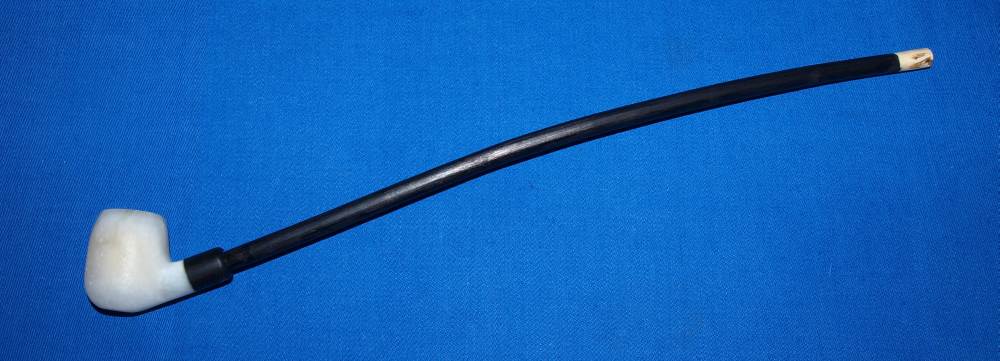

Hier nun meine Lesepfeife aus Speckstein mit Mundstück aus Pfeifenstrauchholz, erst einmal geraucht. Da das Material halb opak ist, kann man beim Ziehen die Glut durchschimmern sehen. Mal schauen, ob ich davon ein Bild hinbekomme.

@Jo...
Sieht schick aus...
Ist das Bißstück extra, aus Geweih, oder einfach nur ungebeizt...?

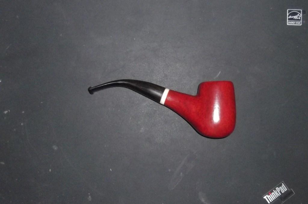

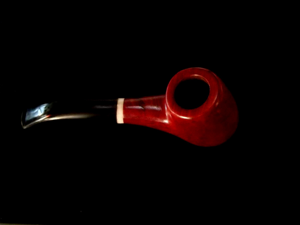

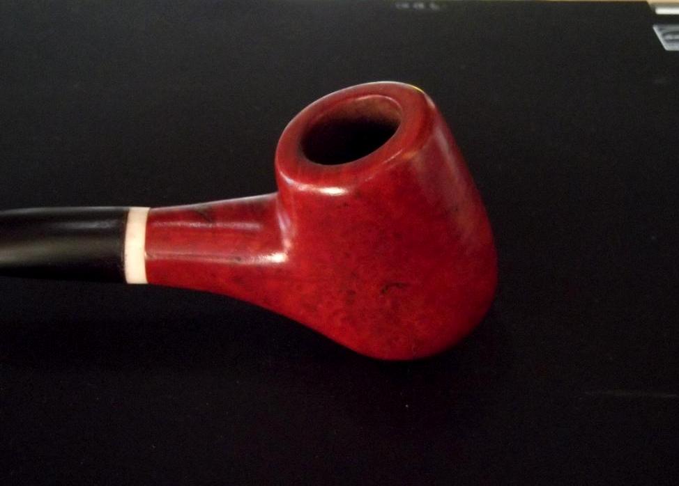

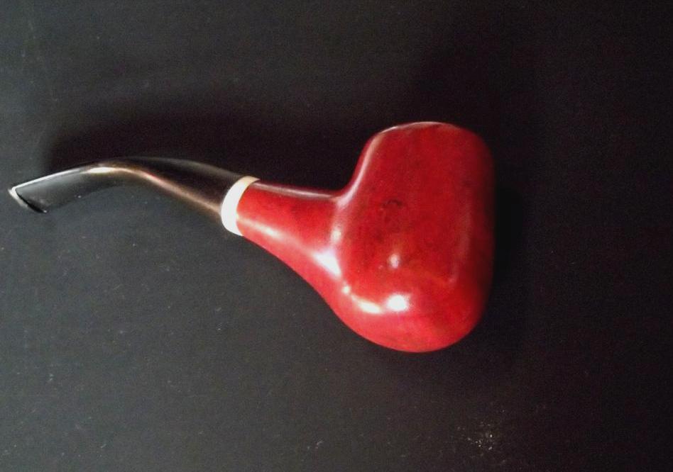

Hier jetzt meine erste Bruyere...nicht ganz so konisch geworden, wie ich das eigentlich laut Zeichnung vorhatte, aber trotzdem immer noch ein Hauch "Classic"...
Leider ist die Problemstelle beim Schleifen nicht kleiner geworden, wie es eigentlich gehofft hatte...dafür ist sie jetzt wenigstens dicht...
Aber dafür kam beim aussägen des Holms noch eine richtig kräftige Schwarte dazu, da nutzte auch Gips nix mehr...
Ziemlich tief, aber wenigstens nicht ganz durch...
Problemlösung : Etwas Schleifstaub und ein Tropfen Sekundenkleber...zwar ärgerlich, aber naja...
Benutzte Werkzeuge...:
Lidl-Japansäge
Bandschleifer
Feilen
Schleifpapier (120 u. 600´er)
Clou Wasserbeize Eiche dunkel u. Hellrot
Finish mit Clou Bienenwachslasur rot-braun
(...und ein paar Reststücke für hübsche Tippoverlays sind sogar auch noch übriggeblieben...

Sehr schön geworden Jo !
Ich muß mir umzeit auch mal eine Drechselbank anschaffen , das ist doch ein nutzes Dingen für alle möglichen Dinge rund ums Holz.
Eddy, hm,...
Das ist nun so eine art Pokerpfeife.
Irgendwie ist mir die Beize zu dominant, es fehlt mir an Kontrast bzw man sieht keine Maserung ?
Oder liegt das nur an den Fotos ?
Ansonsten gut
Eddy, hm,...
Ansonsten gut

@acker...
THX...
Nee, Maserung hat Sie schon, liegt an den Fotos, muß mal morgen welche bei Tageslicht machen...
Aber lecker schmeckt Sie, bin gerade am ersten Kopf rauchen...kein Vergleich zur Walnuss...
etb
THX...

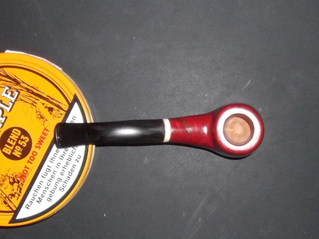

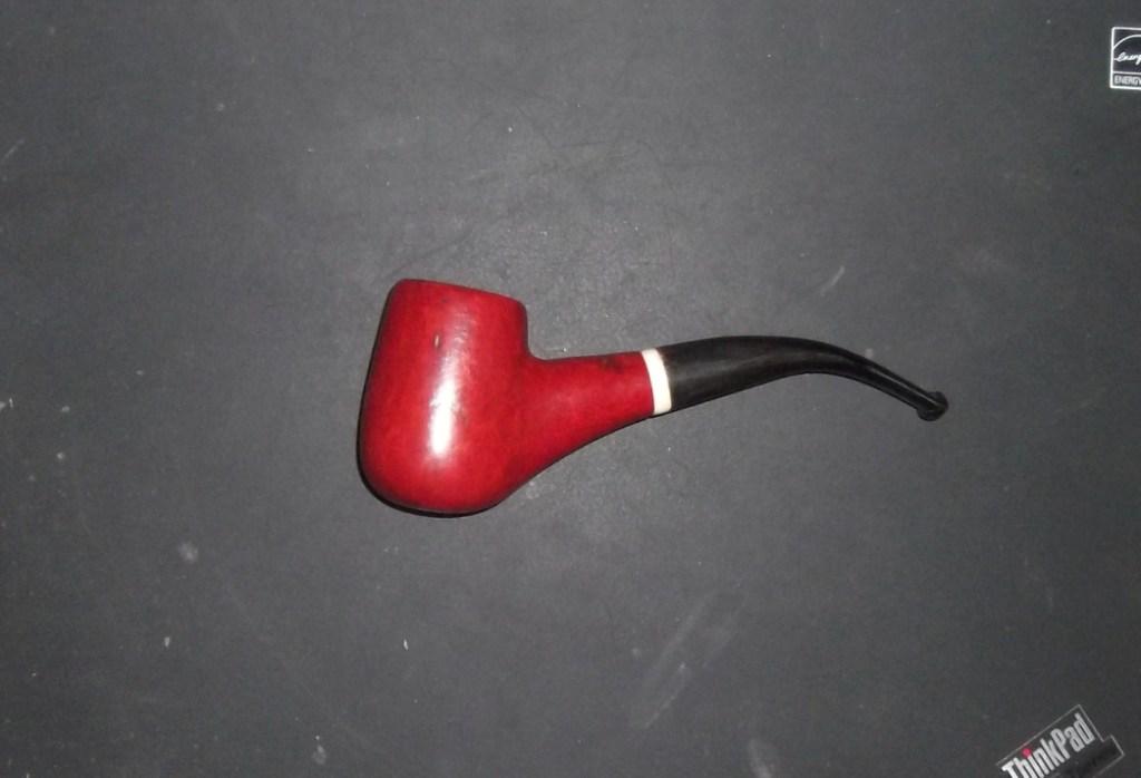

So, hier jetzt ein paar neue Fotos...
Diese kleinen Billigdigitalteile haben nun mal offenbar Ihre Grenzen...
Speziell dann, wenn man was bestimmtes von Ihnen will, dann klappt es nie so wie es soll...
Leider immer noch nicht wirklich scharf genug, aber man sieht wenigstens etwas von der Maserung...
etb
etb

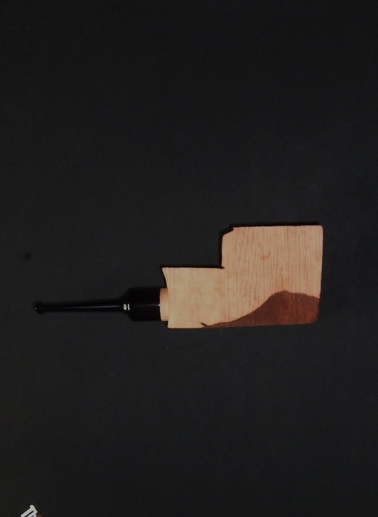

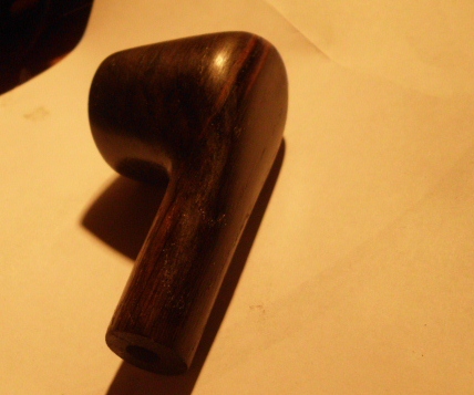

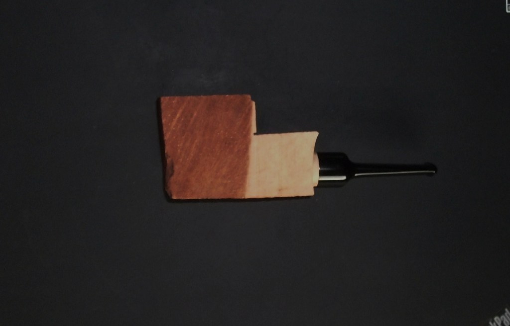

Morta preview
, erster Schliff .
wenn sie fertig ist , gibts mehr .

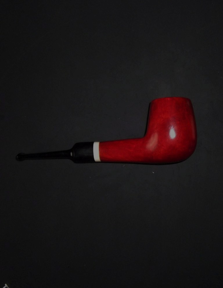

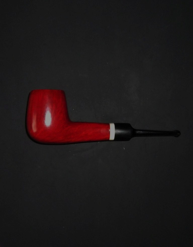

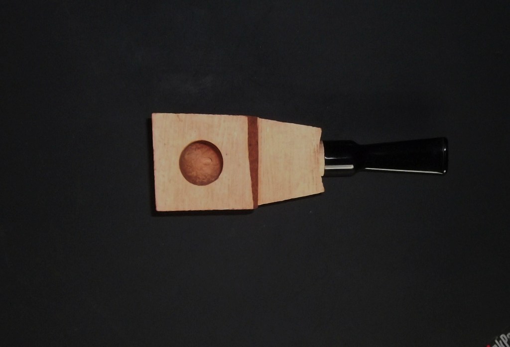

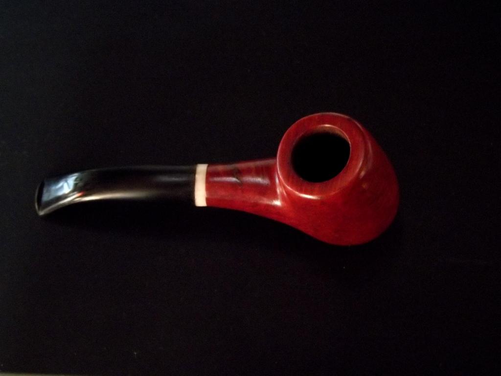

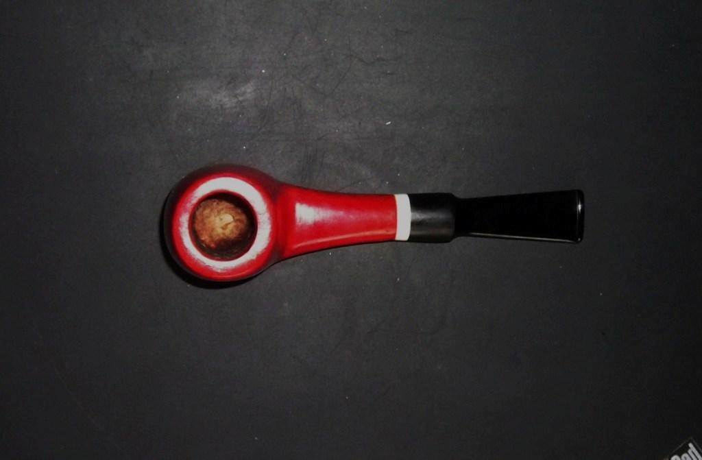

Hab mir noch nen´ günstigen Bruyere-Rohling (vorgebohrt mit Mundstück) gegönnt,
diesmal aber ne´ "Straight" (VAUEN Ebau1)...
Werkzeuge...:
Japansäge Lidl
Bandschleifer
Raspel u. Feile
Schleifpapier (120 u. 600 Körnung)
Weicher Lappen zum auftragen u. Polieren
Finish...:
Distanzring aus Hirschgeweih
1x Clou Wasserbeize Eiche dunkel
1x Clou Wasserbeize Hellrot
2x Clou Bienenwachslasur Rot-Braun
etb
Rauchst Du schon, oder schleifst / polierst Du noch...?
Werkzeuge...:
Japansäge Lidl
Bandschleifer
Raspel u. Feile
Finish...:
etb

Schön geworden Eddy

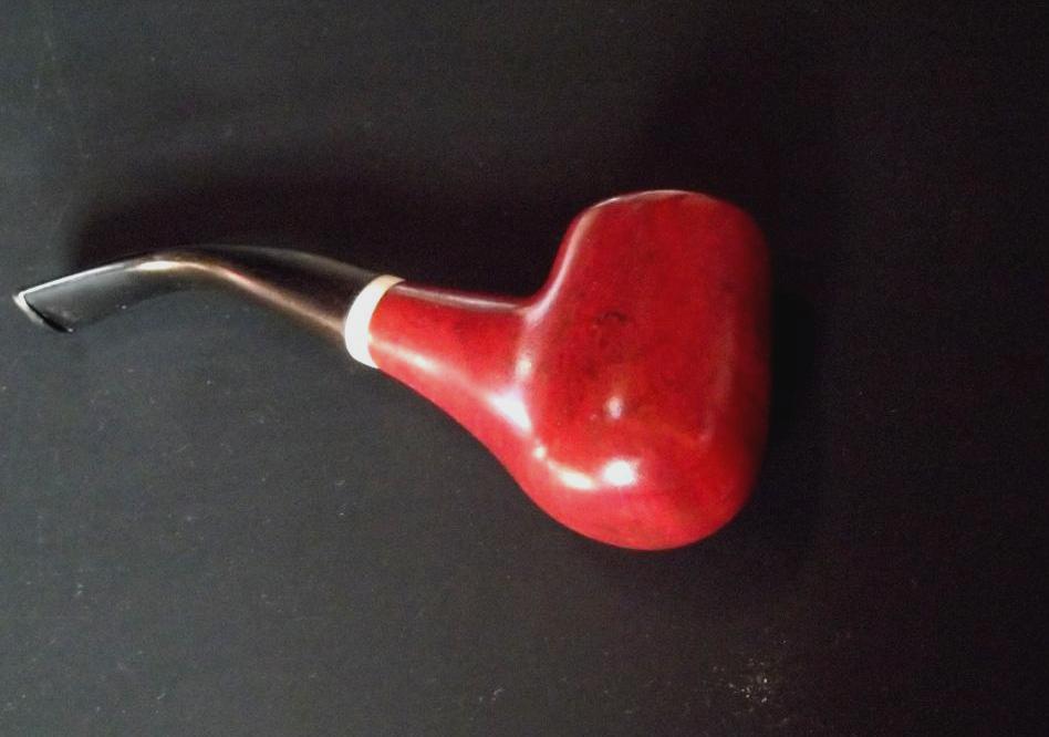

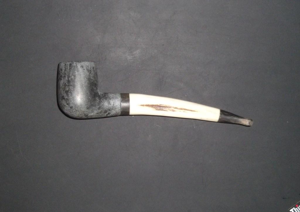

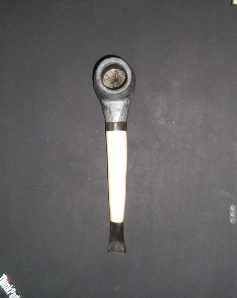

Und noch n´ "Rotzkocher"
, diesmal aus Toddis Speckstein...
Übrigens ein ganz hervorragendes Material von Speckstein, fest und homogen, ohne Risse oder Bruchlinien, es läßt sich damit wesentlich filigraner gestalten, als der weiße oder grüne, den ich bisher bearbeitet habe...
Um mir etwas Arbeit zu ersparen, habe ich den Kopf, bzw. den Holm passend zum Mundstück meiner "Großkopfigen" gemacht,
und das Ganze sieht m.M.n. gar nicht mal so schlecht aus...
etb
etb

Sieht gut aus, aber links scheint die irgendwie aus dem Tiller zu sein und Griffnah zu stark zu biegen
