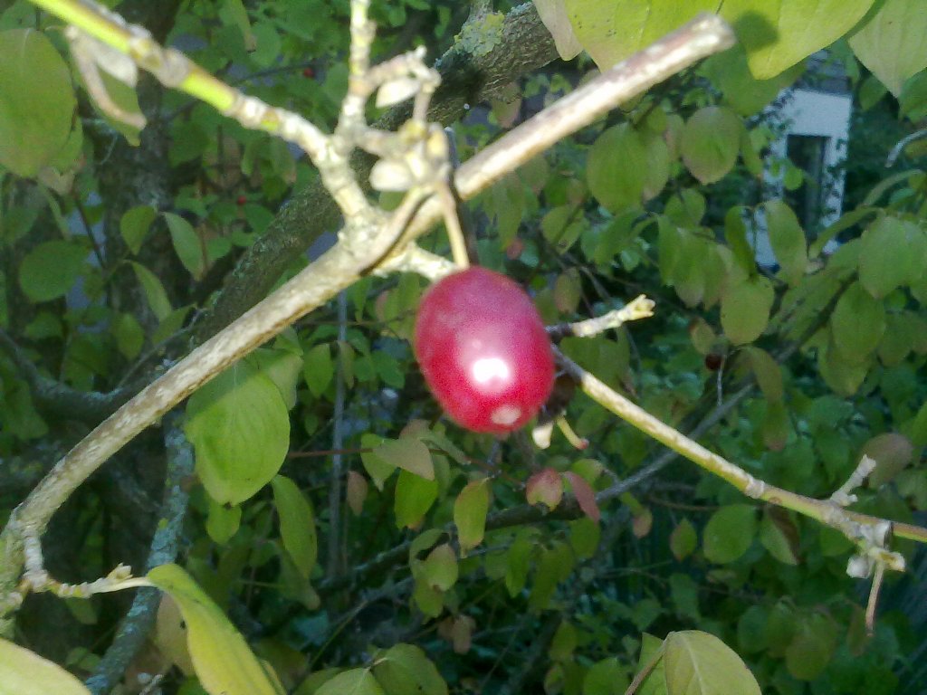

Ich habe heute den Garten meiner Eltern nach Kandidaten fürs Saplingturnier gescannt. Ich meine, dabei Kornelkirsche (Cornus Mas) entdeckt zu haben. Hab ich Recht?:
(Unscharfe) Frucht
(Unscharfe) Frucht
Knospen?
Knospen?
Rinde
Rinde
Blätter
Blätter
(Sorry - mein Handy macht im Halbdunkel nicht so die Hammerfotos)
Re: Es ist Holzzeit! Teil 4
Verfasst: 28.09.2013, 21:11
von Habi
im Zweifelsfalle http://www.baumkunde.de/Cornus_mas/
also paßt...
