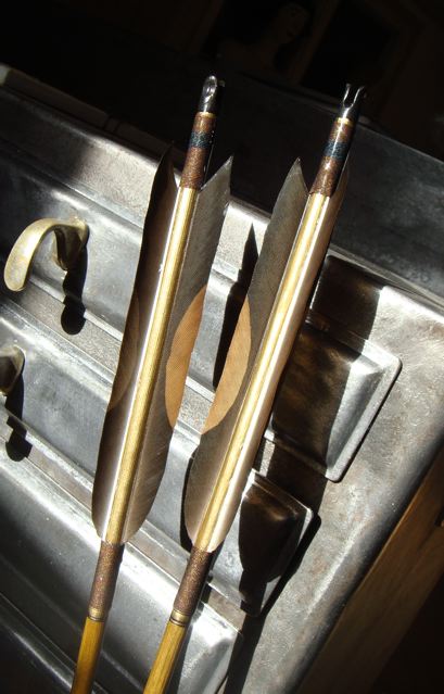

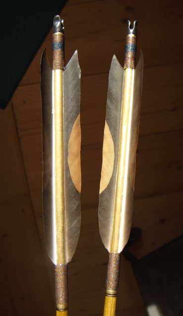

das federexperiment ist sehr gelungen!
ich hab mir den pfeilbau bis jetzt eher als notwendiges uebel und langweilig vorgestellt - aber deine ideen koennen mich echt dafuer begeistern...

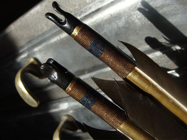

Ich fürchte, wir sind es nur nicht mehr gewohnt, dass sich etwas lohnt. Um so mehr erfreu ich mich grade an den gut geschossenen Bildern von diesen vermutlich noch besser gebauten Pfeilen. Danke! :)

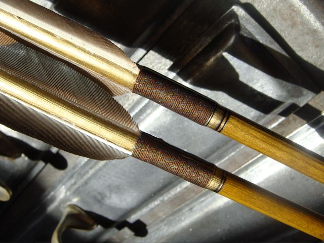

ich bin wirklich begeistert von deinen Pfeilen. Die sehen echt super aus!

Mir ists ja eigentlich wumpe, wie meine Pfeile aussehen, nur halten sollen die, ne Leitfeder haben , die Mittenwicklung heile lassen , sich gut zwischen Zeige und Mittelfinger klemmen lassen (manchmal auch gut zwischen Daumen und Zeigefingergelenk) und vorallem, sie sollen in der Scheibe, im Kill stecken.
Weswegen ich mittlerweile für jeden Bogen einen Satz mit einem Spinwert !!! baue, also nix 55-60 o.ä. sondern 56 +/-0, der FOC liegt bei so ziemlich genau gleich +/-1cm und weniger, Gewicht +/-1-2 g, Federn??, ja bitte, so ~ kleinfinger hoch und 1/3 Handschwinge von der Gans, Wicklung, wie die Feder das vorgibt ....
Sieht ja lange nicht so toll aus wie Eure Pfeile, aber ist um etliches preiswerter. Die Dinger stecken nämlich im Zielsack auf 20-25m (meistens). Ich suche nicht, ich ziehe ...
Der Aufwand lohnt sich , die Wicklung bleibt ganz von der gerundeten Selfnock usw ...

das stimmt eben nicht, die schönen Pfeile, so nicht Schmuck , sondern technisch schön, gehen eben nicht so schnell kaputt.
Glatte Pfeile lassen sich leichter ziehen (gehen aber auch etwas tiefer rein) und das Cresting verrät mir, welchen Pfeil ich in der Hand habe...
