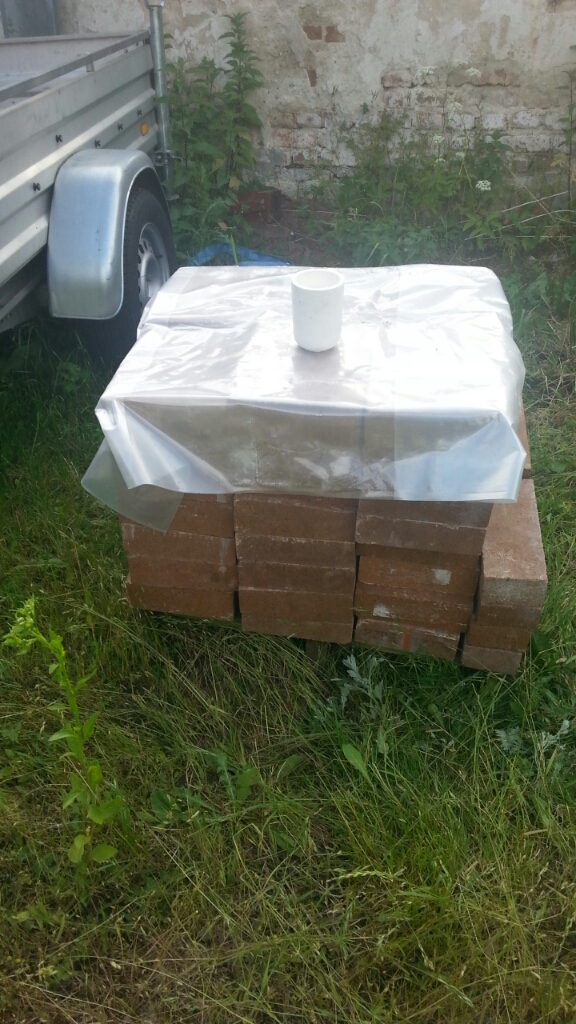

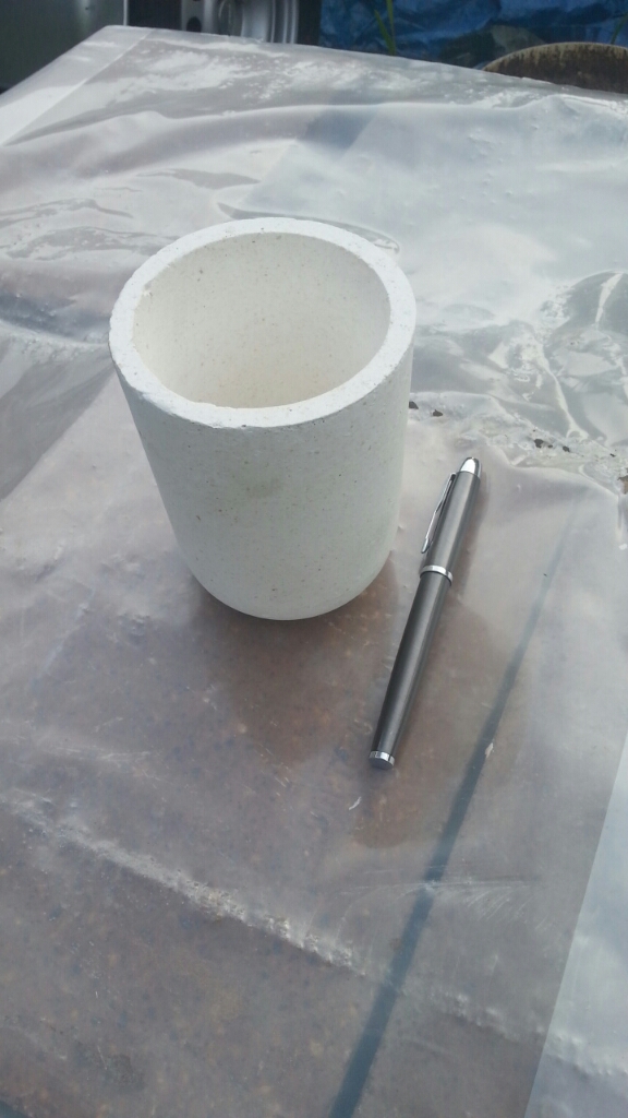

gerade stand ein total überforderter LKW-Fahrer vor meine Tür und wollte eine "kleine Europalette" abladen. Er war sehr überrascht, das wir diese zu zweit nicht bewegen konnten. ::) ;D Dabei stand doch auf dem Lieferschein ein Gewicht von 200kg. :o
Natürlich hatte der Mann auch kein schweres Gerät zum Abladen dabei.
Wir haben also zu dritt (Judith, der Fahrer und ich) die Steine und den Tiegel einzeln von Hand abgeladen.
Macht Späne

Das Bierchen (bzw. den Prosecco) habt ihr euch redlich verdient!! :) Die Magnesia-Steine haben ein ordentliches Gewicht!
Es ist doch immer wieder befremdlich, dass manche Spediteure davon ausgehen, dass der Durchschnittseuropäer einen Stapler zu Hause stehen hat.... ???
BTW: Die Palette bitte sorgfältig, auch seitlich, vor Regen schützen! Wie ich schon geschrieben habe, sind die Steine nur bedingt wasserfest!

So, gestern ist die Speditions-Rechnung für die Steine/Tiegel- Palette eingetrudelt. Ich hab den Firmen-Spezialpreis bekommen, trotz der über 200kg macht´s "nur" 98€ aus, geht wie versprochen auf mich. :)
Ich drück euch die Daumen, dass alles wie geplant funktioniert!!!
