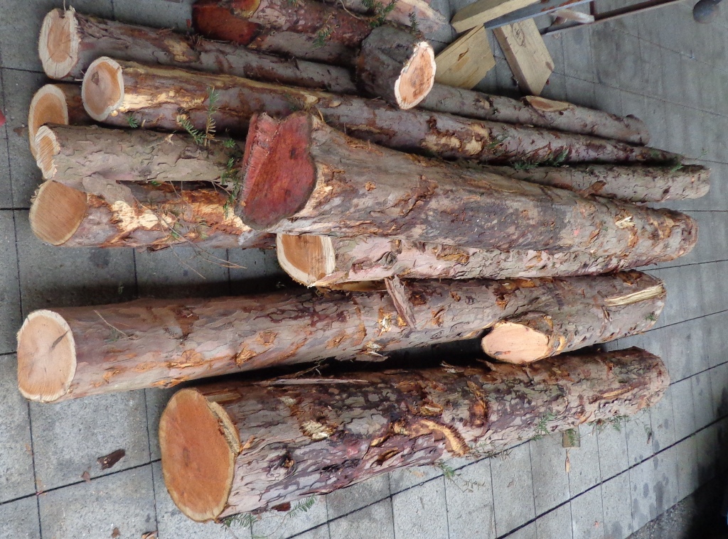

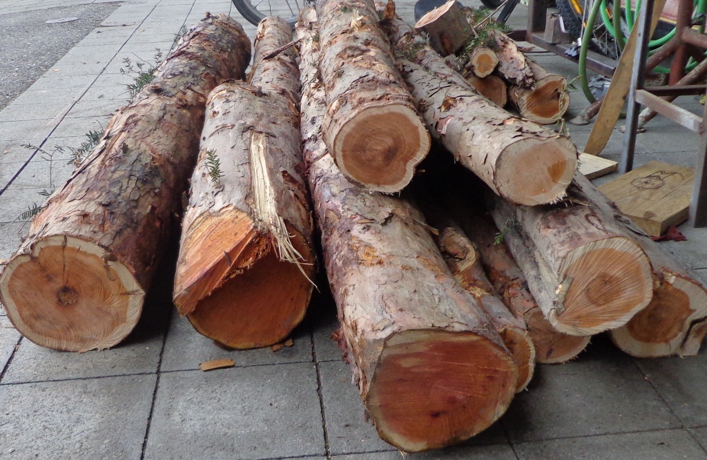

Wir hatten auch netten Försterkontakt ! Konnten uns durch einen Eibenstapel durchwühlen. ;D
Eibenstapel von links
Eibenstapel von rechts
Bogners Freude
Bogners Freude
äxgüsi für die miserable Mobiltelefonfotoqualität
genau, das Ding ganz rechts auf dem Lieferwagen ist eine Robinie,sonst alles Eibe
Gruss Mig

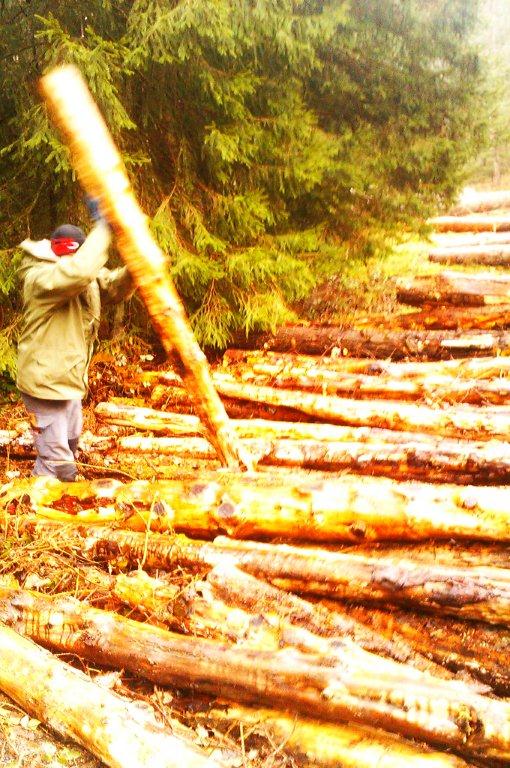

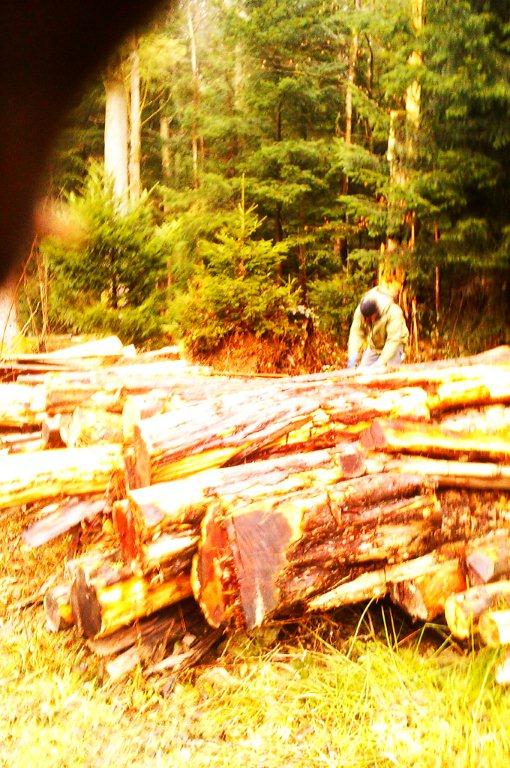

Ich hatte auch Försterkontakt ;D

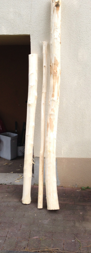

ein wenig Ahorn und Esche hat den Weg zu mir gefunden.. bzw. hab es vor dem Schredder gerettet :-)
zwei Stämmchen einer 210cm 15cm unten, 12cm oben im Durchmesser (Rinde hab ich schon runter gezogen)
und einer mit 157cm Länge, unten 12 oben 11cm Durchmesser (Rinde auch schon runter)
Ich hab zunächst nur die Enden versiegelt - sollte ich die schon spalten?, ob ich den dickeren 210 langen vierteln kann weiß ich nicht, dann könnte es zu kleine Staves geben, oder?
ein Esche Stock hab ich auch noch dabei 172cm unten 8cm oben 6cm Durchmessen
links und rechts Ahorn, mittig Esche
Olli

LittleOlli hat geschrieben:ob ich den dickeren 210 langen vierteln kann weiß ich nicht, dann könnte es zu kleine Staves geben, oder?
Better no risk.
Re: Es ist Holzzeit! Teil 5
Verfasst: 08.04.2015, 21:43
von Benedikt
Bei dem Durchmesser definitiv nicht vierteln, das gibt nur sich verziehender Murks.
Verfasst: 09.04.2015, 11:33
von LittleOlli
Hi,
danke euch, dann trockne ich die so :)
LG Olli

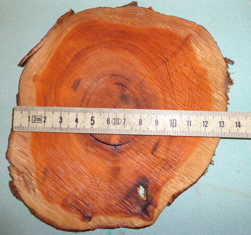

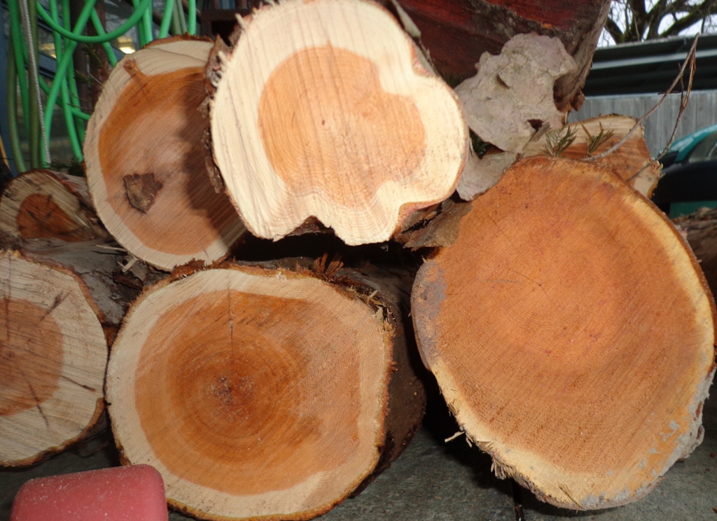

Second Classe Eibe Nachschub 8)
Zwar viel Astwerk dabei, aber schönes Druckholz und enge Ringe. Stammt aus einem Garten in Salzburg, schattig gewachsen.
Bis da Bögen draus werden, geht bei den meisten Stücken zwar noch viel Arbeit rein, aber ich freu mich trotzdem wie ein Depp :D
Auch viele schöne Aststücke für Messergriffe hab ich mitgenommen. Hat 2x6 Bier gekostet ;D
@Spanmacher: Zu Schwarzdorn: habe mittlerweile einige getrocknet. Gibt 2 Wege: entweder schälen und runterarbeiten, bzw einschneiden, damit du den Riss vorgibst, oder in der Rinde lange lange trocknen lassen. Das Holz reißt extrem, sogar schon ab 3 cm Durchmesser. Wenn er so schön dick ist, wie deiner, würde ich ihn mit der Bandsäge aufsägen und schälen. Hab das auch an einem so dicken schon gemacht und der ist wunderbar getrocknet, innerhalb von 2 Monaten war der fast fertig. Spalten ist eher riskant, wegen der vielen Totäste und Drehwuchsgefahr.
