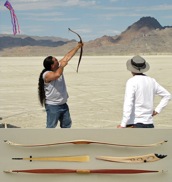

Bowster hat geschrieben:Hat sich bei den Bogendesigns für primitive Flightbögen bereits eines als besonders vorteilhaft herauskristallisiert?
David Brunetta's genius Skele-Tip Bow, winning a new world record in the 50# primitive composite class of 347 yards plus 1 foot!!!

@Blacksmith77K
interessant, dass der so flach ist. Ich haett jetzt vermutet, dass dicker, also sowas wie ein ELB, Vorteile bringt, weil du fuer
den gleichen Bumms weniger Holz brauchst (wegen der 3. Potenz mit der die Dicke eingeht) und damit dann weniger Masse
unuetz beschleunigt werden muss. Ich war gedanklich da eher in die Richtung unterwegs die der Bowster eingeschlagen hat.
Allerdings versteh ich den kurzen Auszug nicht. Die Energie, die der Bogen dem Pfeil mitgibt ist das Integral der Kraft ueber
den Auszug. (Fuer nicht Mathematiker: die Flaeche unter der Kraft-Auszug-Kurve). Die Kraft ist zwar dynamisch nicht so gross
wie statisch, aber das aendert am prinzipiellen Zusammenhang nichts: Je laenger angeschoben wird, desto schneller wird's.
Kennt jemand den Grund warum man das so kurz macht? Spine?

Die Flachen Wurfarme sind dort ja weniger tragisch, da das Mehrgewicht nicht außen, sondern sehr griffnah ist. Außerdem bekommt man so noch etwas zusätzliche Biegung was die steifen Tips ermöglicht.

Auf dem Photo hat er auch noch gute 4 Zoll zu ziehen. Ich hätte angenommen das Bild zeigt nicht den vollen Auszug, und dass der Hinterkante Bogen ist. Dann ist er auch nicht mehr so kurz, oder?
Und Photo ist sicher nicht ganz einfach ...man hält so 'nen extrem-belasteten Bogen ja auch nicht lang. Da muss man mit 'ner normalen Kamera schnell abdrücken. Wenn der den vollem Auszug mal erreicht hat, ist der Pfeil weg ehe man "Klick" sagen kann.
