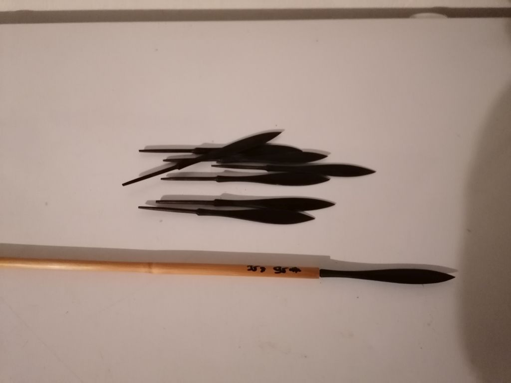

So die Pfeilspitzen für Ägypter sind eingetroffen. Sie sind zwar nicht aus Bronze, aber sehen zumindest so aus wie die Ägyptischen Pfeilspitzen ;) Mit einem Gewicht von 17-20g sind relativ schwer, aber ich kann ihnen hier und da noch Material wegnehmen.

Hallo Markus,
sehen gut aus. Je nach Stahlsorte meist etwas härter als Bronze. Teilweise lassen sich etwas zu weiche historische Stahl- Spitzen noch härten, nach Bearbeitung.
Wie sieht es denn mit dem FOC bei den ägyptischen Pfeilen aus? Ev. gibt´s Unterschiede zwischen Kriegspfeilen und Sportpfeilen (falls da überhaupt was überliefert ist).

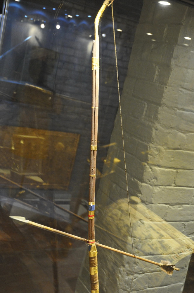

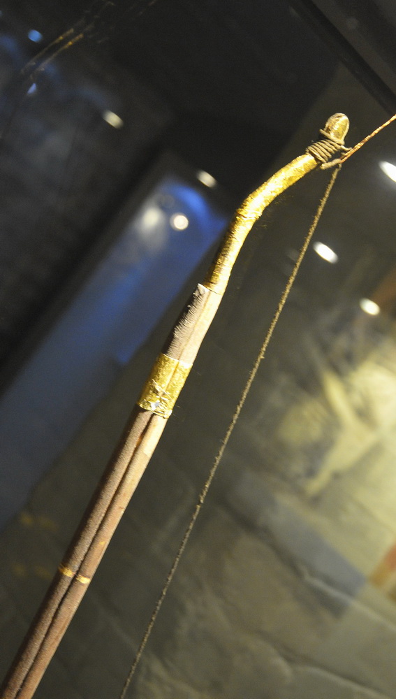

Serus, ich war mal im Schloss Highclere Castle vom Sponsor der Tutanchamun Ausgrabung (Lord Carnarvon) da ist im Keller eine Ausstellung einiger Fundstücke.
Leider hab ich nur 2 Bilder gemacht von den Bögen, auf einem ist ein Pfeil zu sehen.
