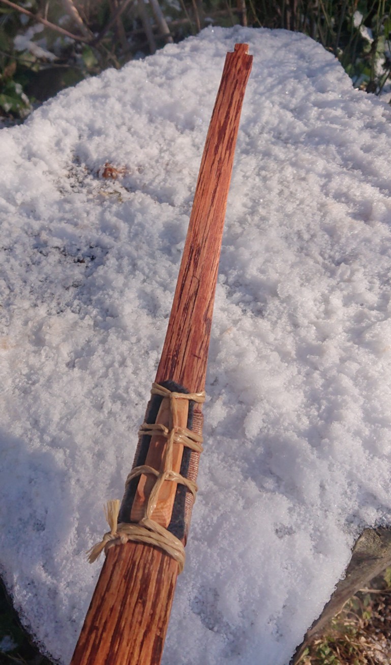

Ich bin mittlerweile ziemlich sicher, dass die Verstärkungen der Recurves sie nicht komplett versteifen... Ich habe beide Recurves wieder von ihrer Epoxyd Ummantelung befreit und wickle mit Leinengarn und Weißleim...
Ob das hält, ob mein Versuch der Sehnenstand Korrektur was gebracht hat, werde ich morgen sehen...
Die Zeit wird knapp, aber es könnte reichen... 😊

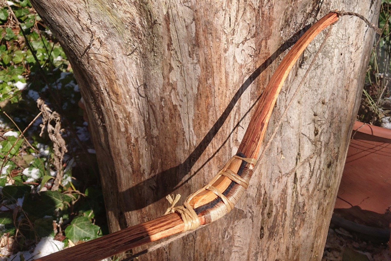

Mal kurz zwischendrin was fürs Auge... 😊
Beiträge: 1452
Hat gedankt: 149 Mal
Hat Dank erhalten: 396 Mal
Re: Saplingbow 15, benzi, Hasel
Nice!! Kommt super rüber, schöne Holzfarbe, lG. Stephan

Danke! 😊
Fotografieren kann ich deutlich besser als Sehnenstand korrigieren 😂

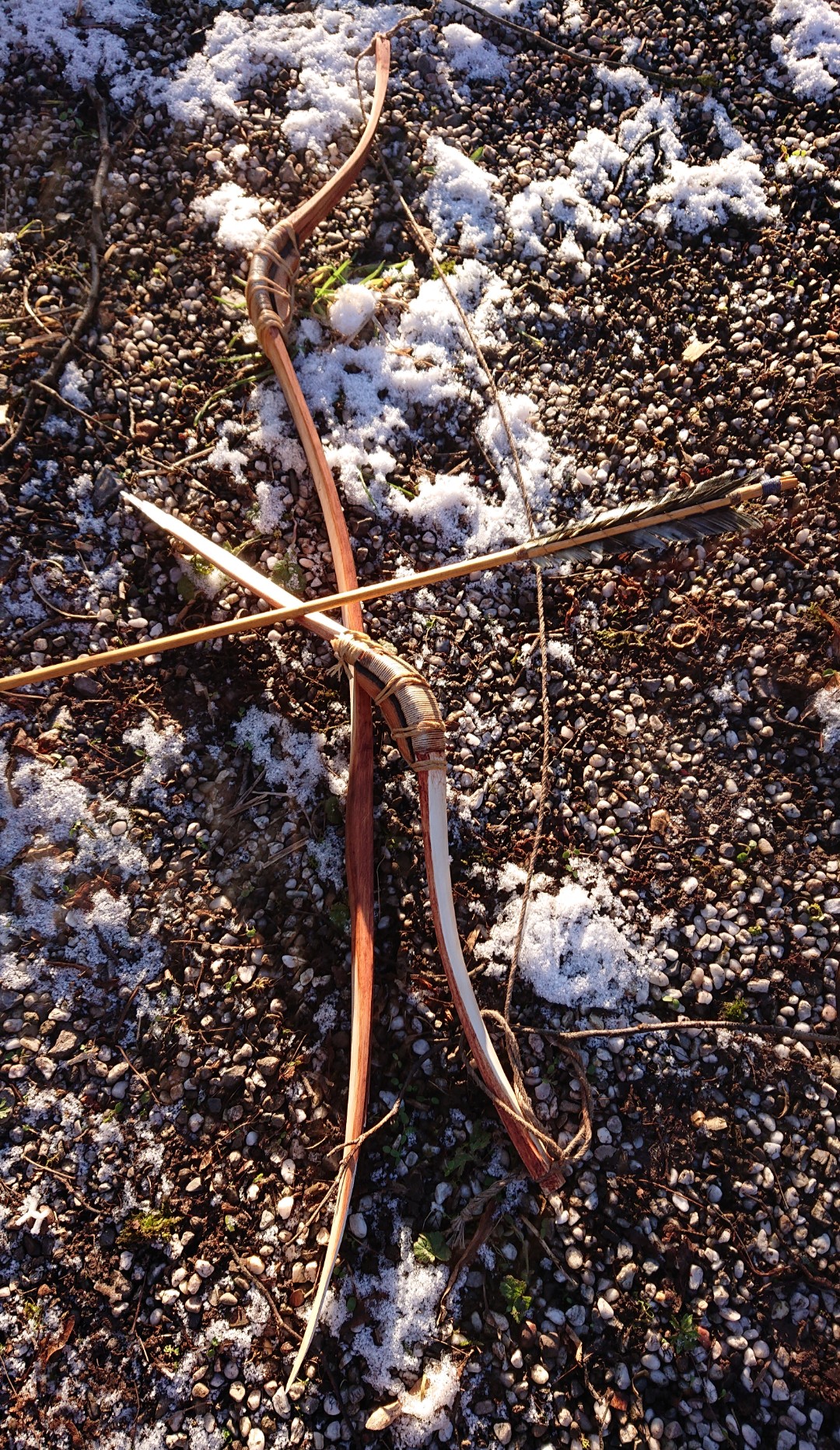

Suchbild:
Was ist hier falsch? 🤔 😂
Fehleranalyse ist schnell gemach:
Die richtige Reihenfolge lautet:
tillern, schießen, bemalen
und NICHT andersrum! 😂

Oh , da kann ich mit fühlen... dieses Design scheint aber nicht so einfach zu sein...
