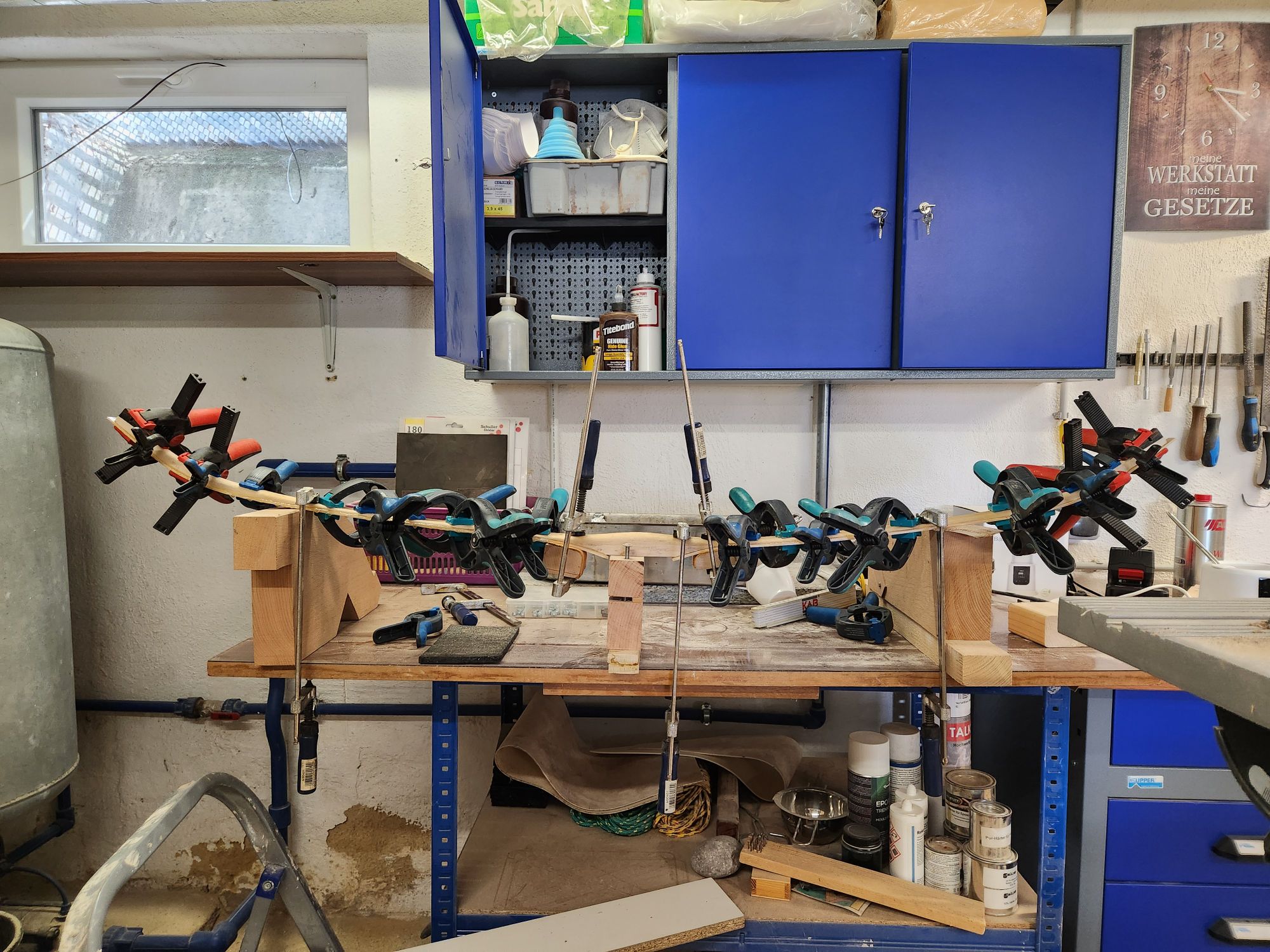

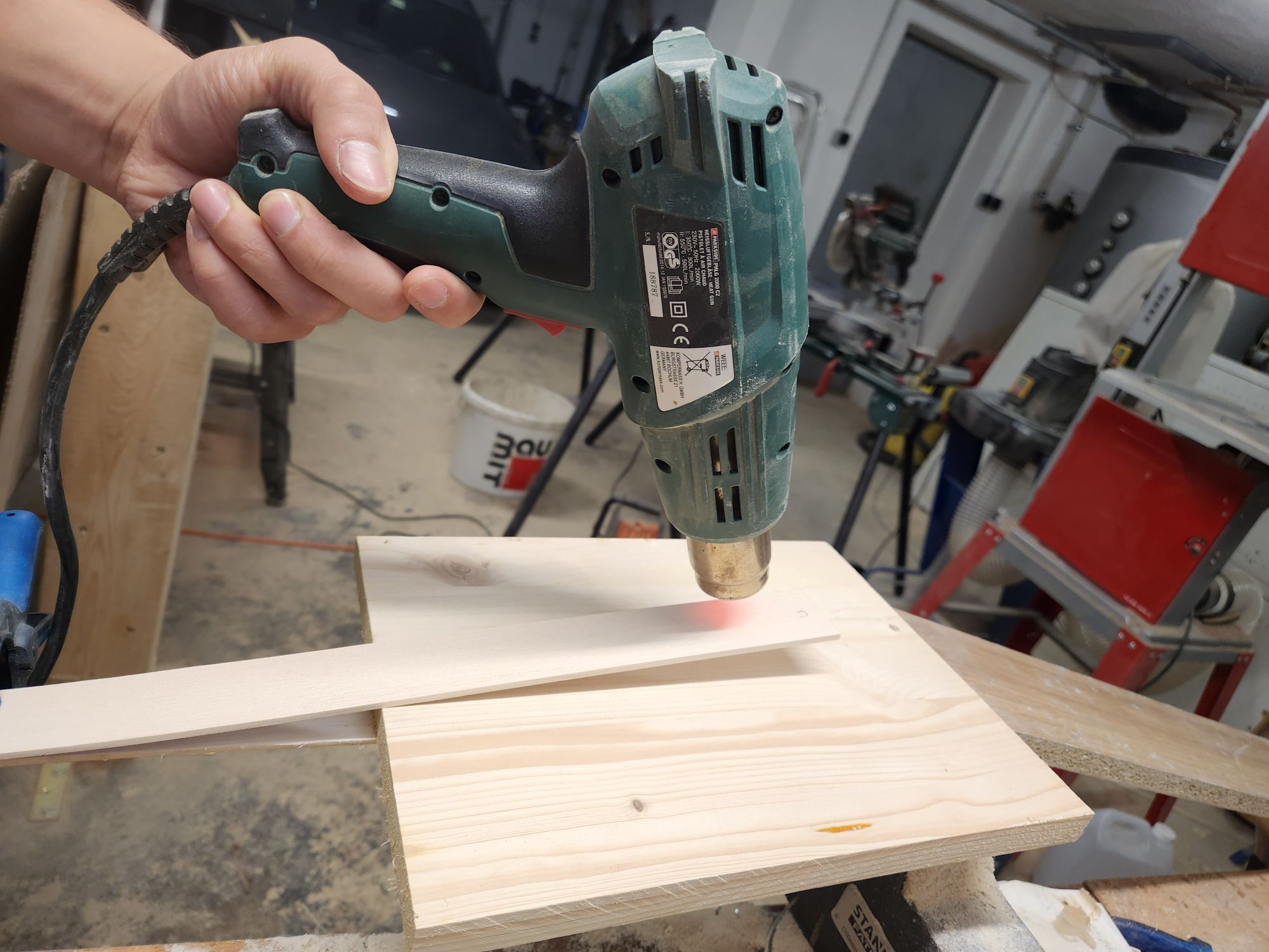

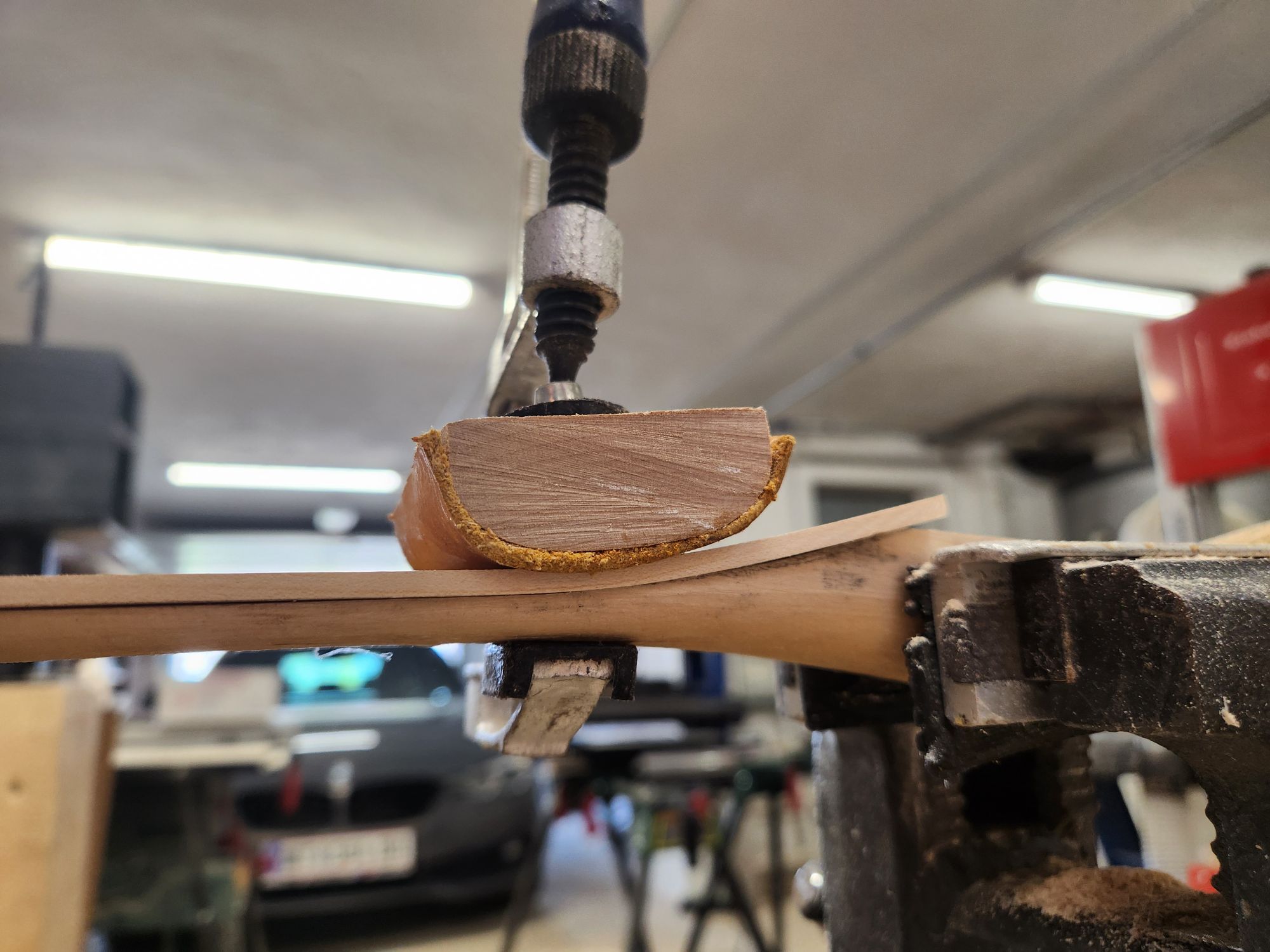

Die Laminate hab ich mit Leimzangen am Bogen fixiert, dann ein Brett beigelegt um den Sehnenbelag vor Hitze zu schützen und dann mit der HLP erhitzt. Dann Brett weg und an den Fadeout dran gebogen.

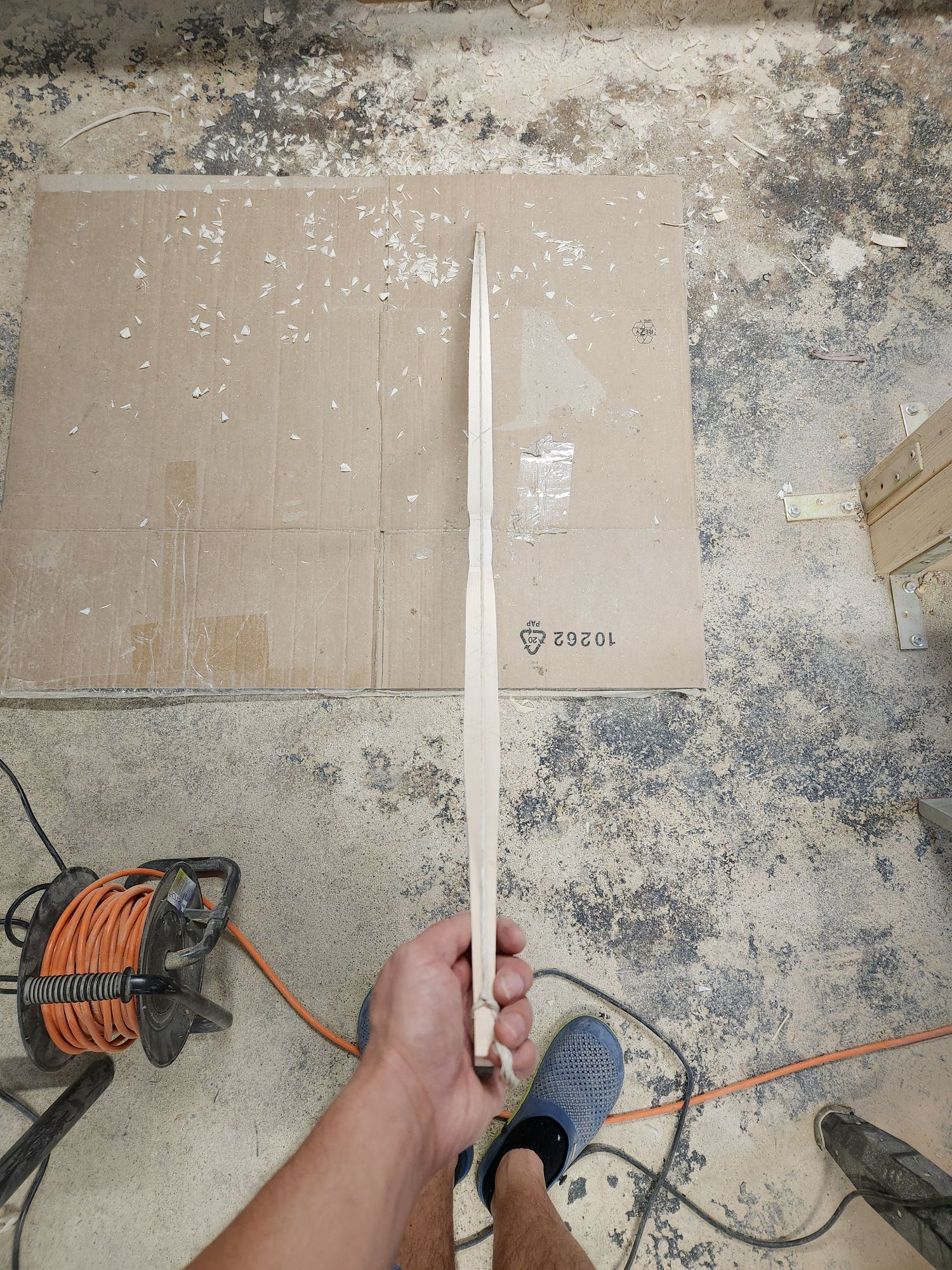

Getillert hab ich auch noch ein wenig. Der linke Wurfarm gefällt mir richtig gut. Deshalb hab ich die Form auf ein Blatt Papier übertragen falls ich mir Tepeliks baue.
Am rechten Wurfarm war die leichte Schwachstelle leider nicht weg zu bekommen und nach dem Abspannen sah man da auch eine Ermüdung. Deshalb hab ich beschlossen die Laminate jetzt zu kleben. Der Sehnenbelag hatte auch eine leichte Verdrehung der Wurfarme erzeugt die ich nun versucht hab zu korrigieren. Und die Wurfarme waren auch leicht unterschiedlich reflex, was ich jetzt ebenfalls korrigiert habe. Mal schaun wie gut der Bogen raus kommt.

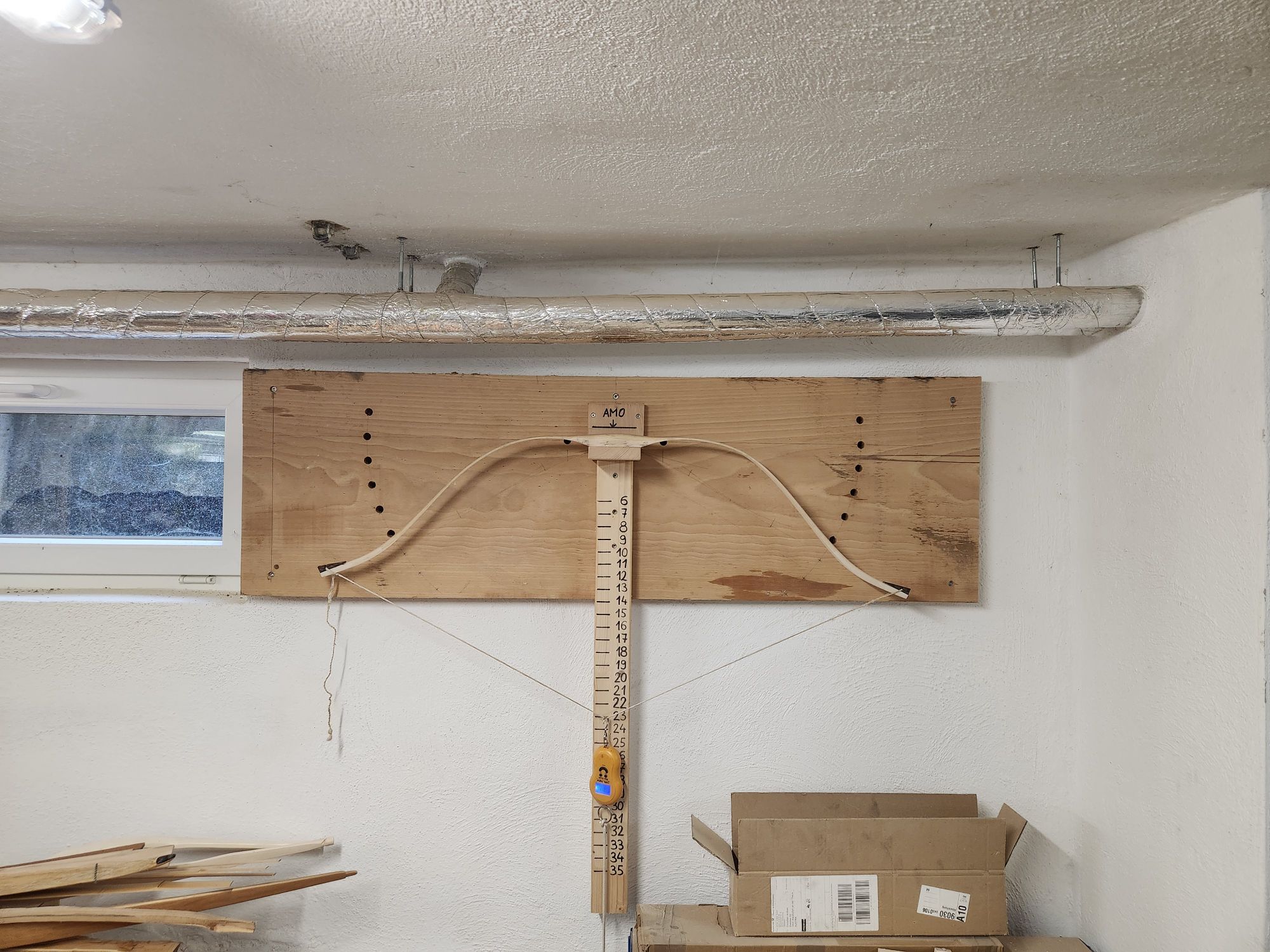

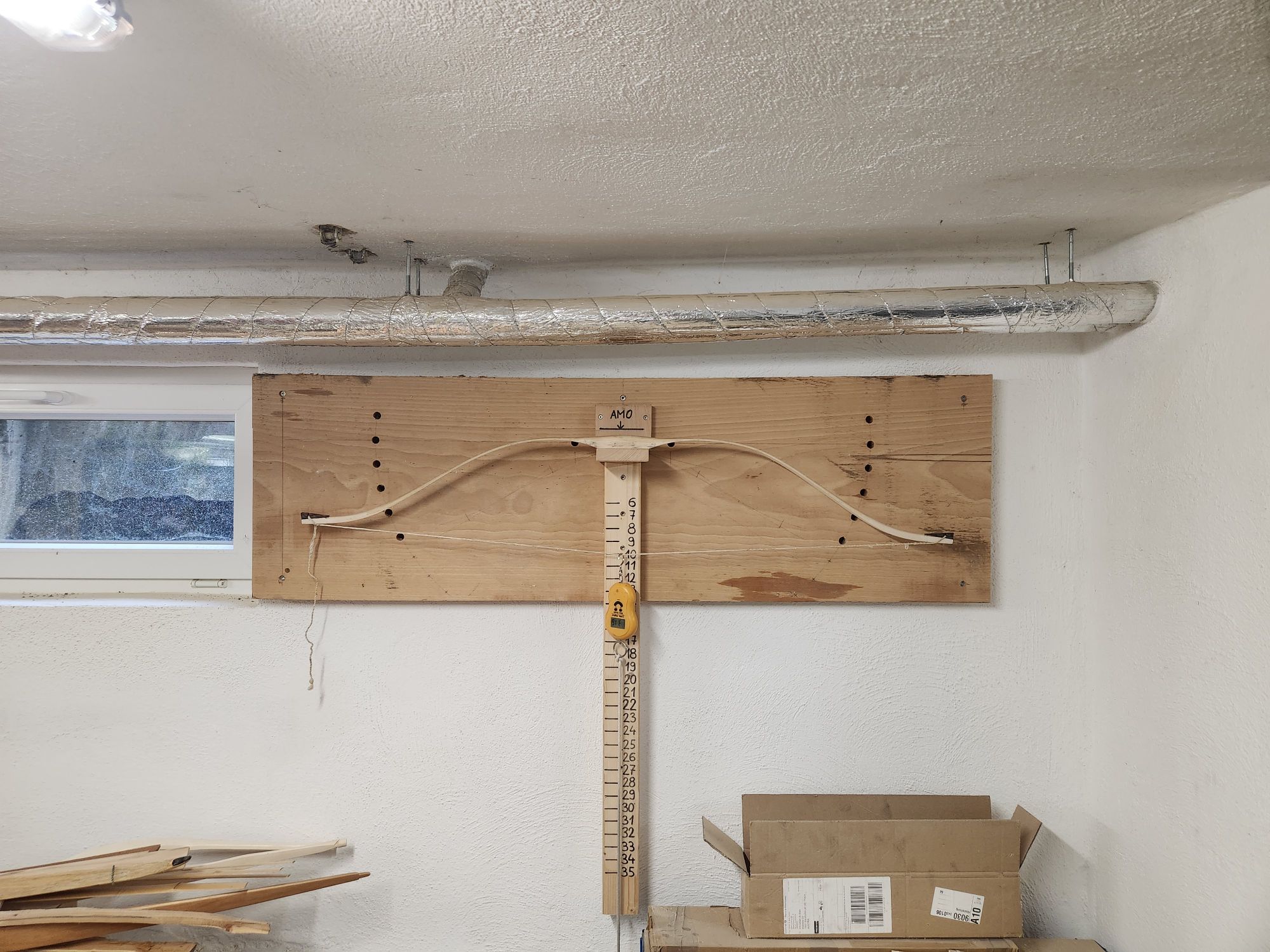

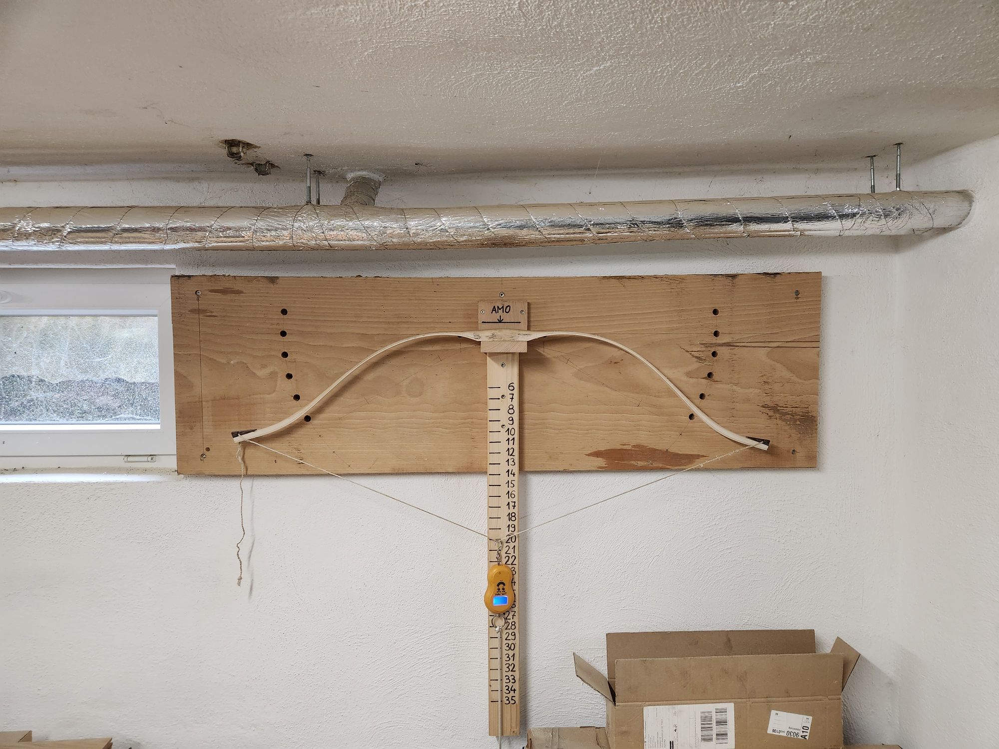

Heute gings mit dem Tillern weiter. Die Ahornlaminate hatten einen Taper drauf mit ca 3,5mm am Fadeout auf gut 2mm am Tip. Dadurch hat er nun von Beginn an außen schöner gebogen. So sah es direkt zu Beginn aus.
Die Verdrehung der Wurfarme hab ich auch gut weg bekommen.
Nun bin ich mit dem Tiller ganz zufrieden. Perfekt ist er nicht aber wenn ich weiter Tiller wird mir der Bogen wieder zu schwach. Und das Horn kann man ja sowieso "anlernen". Ich bin auf 10#@20".
Wie viel ergibt das auf 28" hochgerechnet? 14-15#?
Standhöhe
Standhöhe
20" AMO
20" AMO

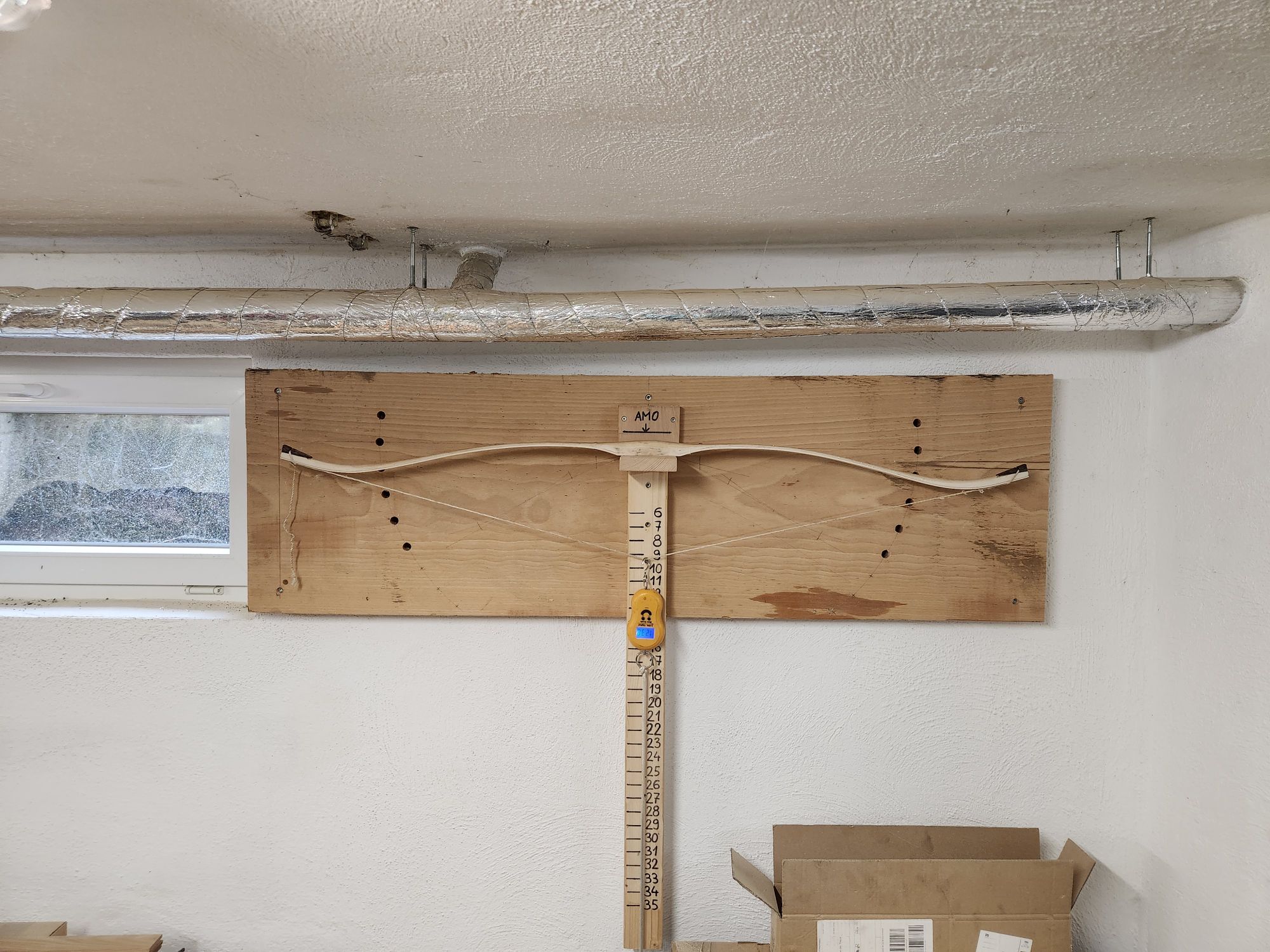

Ich hab mal ne Skizze mit einer durchschnittlichen Auszugskurve gemacht mit einem Fixpunkt bei 10#@20". Wie gesagt ist das nichts was ich an dem Bogen ermittelt habe aber für ne Schätzung sollte das reichen. Da käme ich auf etwa 17# was für den Rahmen mit einer Schicht Sehne ja ziemlich genau dem entspricht was ich anstrebe.

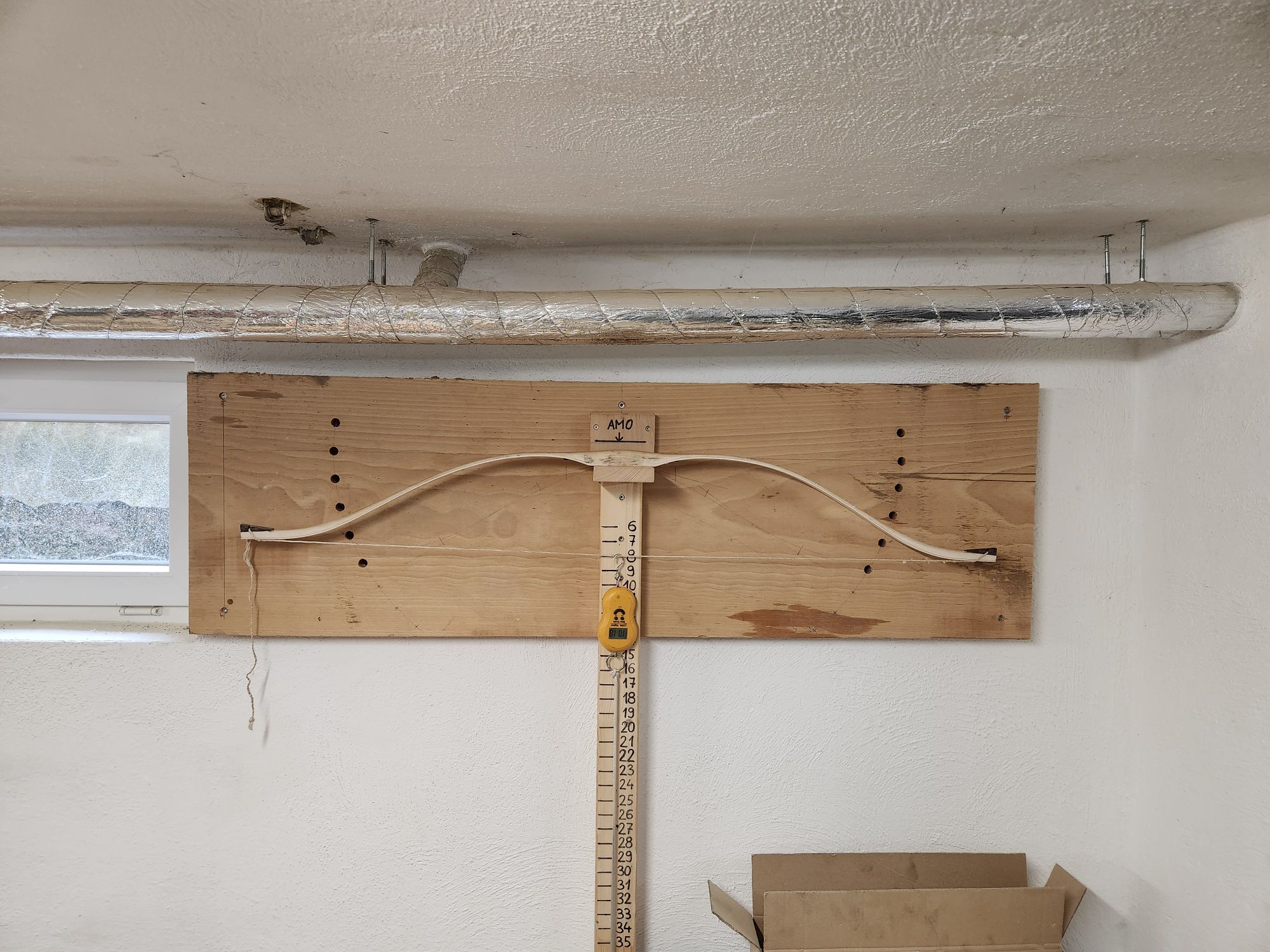

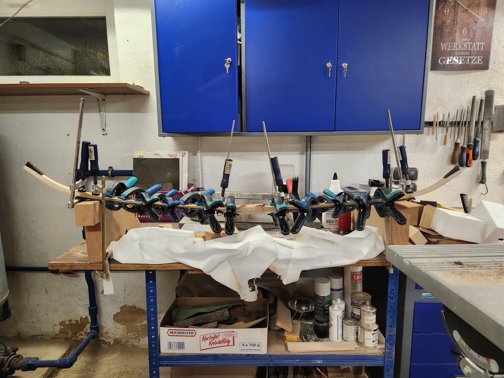

Also was das Zuggewicht angeht hab ich auf mein Gefühl und die Rechnung von Doughal vertraut und beschlossen jetzt das Horn aufzubringen. So minimale Korrekturen im Tiller müssen ja dann noch anlernbar sein. Bezüglich der Balance der Wurfarme (die unteren roten Linien von Chirurg) nach dem Brett an der Wand darf man sich nicht richten. Die Löcher dienen mir zur Orientierung.

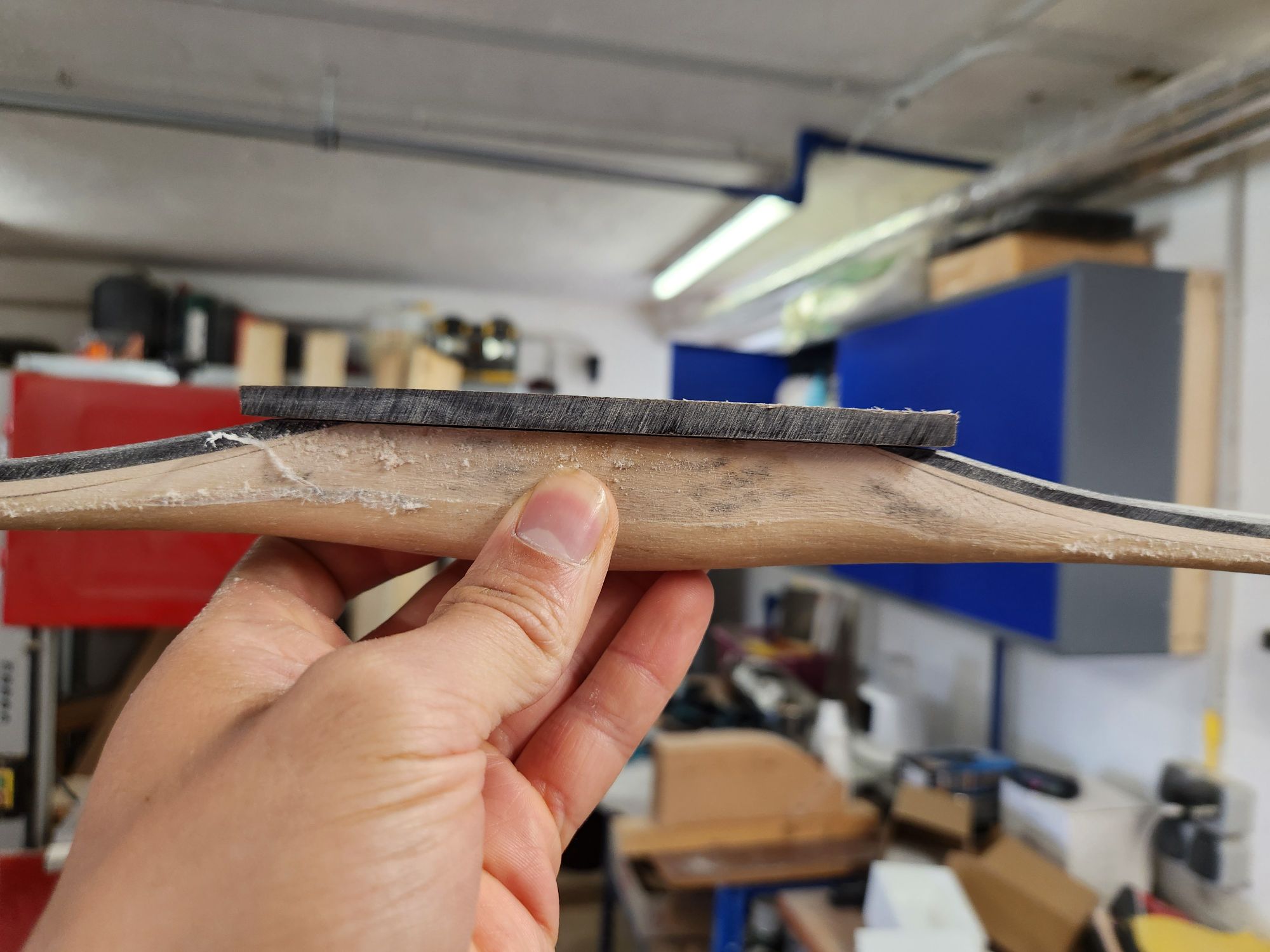

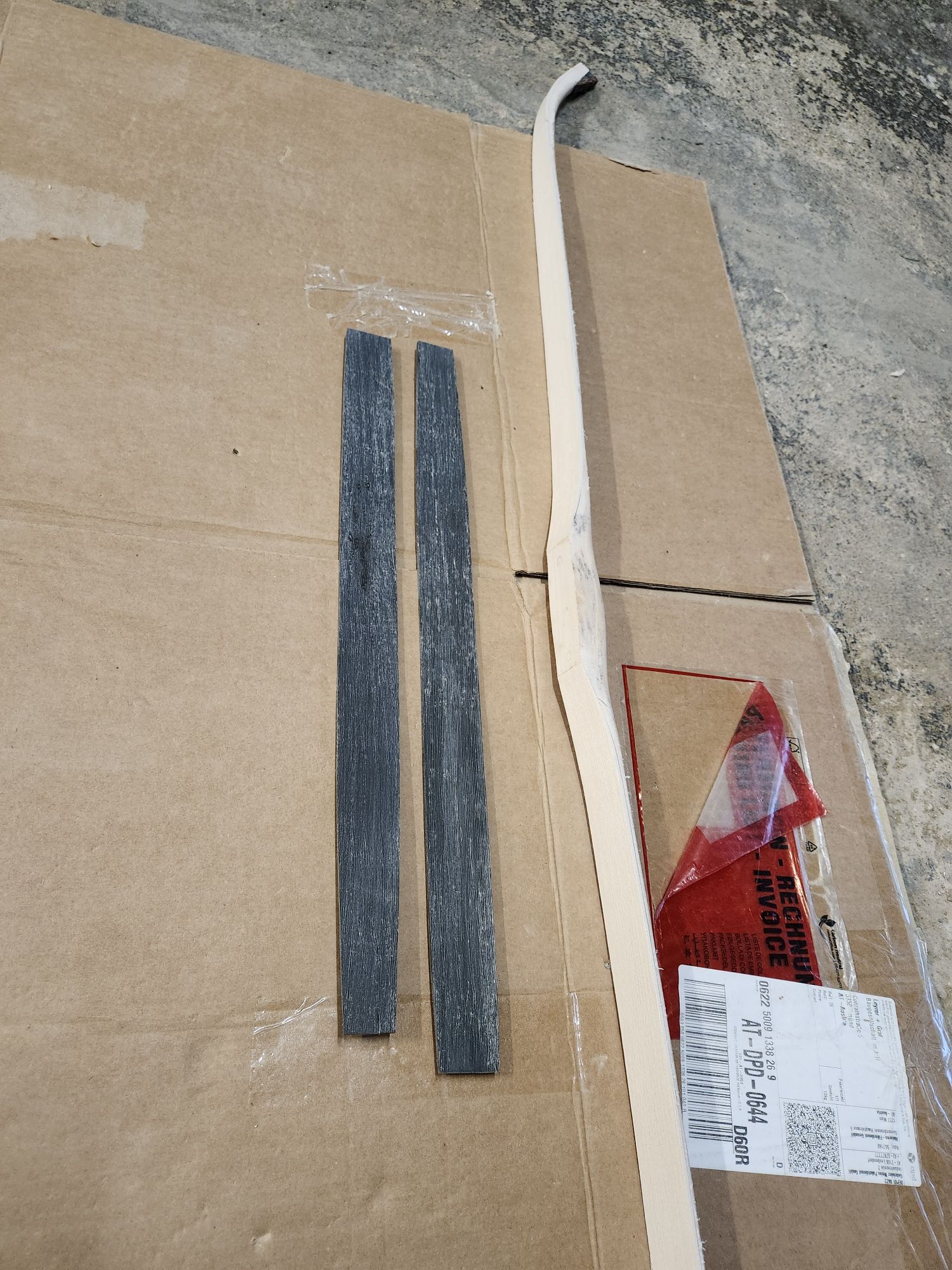

Gestern hab ich das Horn noch aufgeklebt.

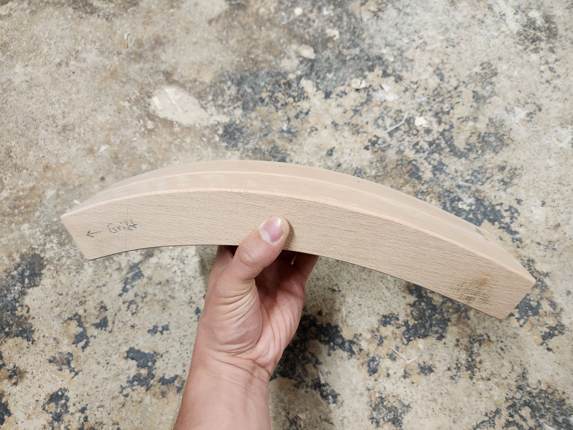

Jedenfalls hab ich heute den seitlichen Überstand vom Horn abgetragen, Horn am Griff aufgetragen, die Tepeliks angefertigt und schon einige Straußensehnen geklopft.
