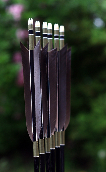

Ich habe mich auch mal wieder versucht.
Hintergrund - die Gruppe braucht dringend Vereinspfeile für fortgeschrittene Anfänger. Unser wildes Sammelsurium aus Einzelpfeilen sieht furchtbar aus. Außerdem haben alle die Mauser im Endstadium.
Da begab es sich vor rund 2 Jahren, dass ich aus Japan ein sehr großes Paket mit u.a. rund 200 "Aufräumpfeilen" aus einem Dojo erhielt. Das waren überwiegend Einzelpfeile, tlw. verbogen und verratzt, teilweise aber in gutem Zustand.
Langer Rede, kurzer Sinn - ich habe mir Graugansfedern, gespalten und grob geschliffen organisiert und Pfeile gebaut. Dazu alte Schäfte komplett gesäubert, abgelängt, ggf. Nocken aus anderen alten Pfeilen wieder drauf gemacht, Federn geschnitten, geschliffen und aufgeklebt, gewickelt, beringt und jetzt muss dann noch lackiert werden.
Hier das Ergebnis.

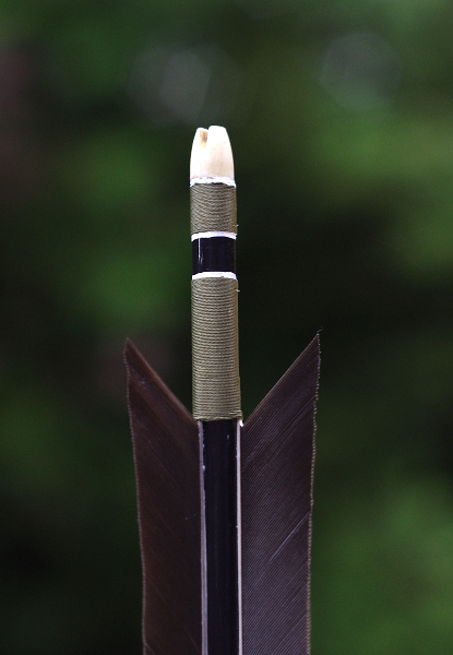

Wo lagen die Schwierigkeiten? Ich habe es lange nicht mehr gemacht und daher sehen die Wicklungen tlw. unruhig aus. Die Abstände der Wicklungen sind ok, aber nicht perfekt (shokunins Markierlade steht noch auf dem Bastelprogramm) und vor allem der weiße Lackring ist mir nicht überall so gelungen, wie gewünscht.
Wie macht Ihr den Ring?
Alles in allem sind das für Anfänger völlig ausreichende Pfeile.
Ich habe sie in dem Bewußtsein gebaut, dass sie leiden werden. Das war mir aber egal, im Gegenteil. Ich hatte große Freude am bauen und die nächsten sind schon in der Mache.
Konstruktive Kritik ist gerne gehört.
Markus

Beiträge: 10951
Re: Kyudo Pfeile basteln
Also ich finde die sind toll geworden :)
Heidjer
Beiträge: 6896
Hat gedankt: 17 Mal
Hat Dank erhalten: 12 Mal
Beitrag von Heidjer »
Nö ist klar, die sind für Anfänger völlig ausreichend.
Ausserhalb der japanischen Welt würden sie auch einen Profi genügen. ;)

Woww, sehen die klasse aus! Einfach genial...

Danke für die Kommentare!
Glaubt ihr wirklich, ich würde die weniger guten dieser Serie ablichten? ;D
Im Großen und Ganzen bin ich schon zufrieden. Es sind halt die Kleinigkeiten, die vor allem dem Erbauer auffallen. 8)
Nur vier wollte ich nicht bauen, da ein Set aus 4 Pfeilen besteht. Einer geht immer mal kaputt und dann ist das Set trotzdem noch vollständig.
Die Farben der Wicklung und des Lackrings sind nicht ganz zufällig gewählt. Grün-Weiß gehört dem Stammverein. 8)

Was den Strich am Rand der Wicklungen angeht, ich mach' den entweder mit einer Zeichenfeder - die aus den alten Geo-Sets als noch mit Tinte geschrieben wurde. Da kann man die Strichbreite einstellen.
...oder neuerdings mit einem Gel-Roller... diese Lack-artigen Stifte, die es auch in Metallic gibt... Die sind anfangs etwas schmierig, trocknen aber in ein paar Minuten wischfest. Ich lackier' sie aber dann noch ein - ich mach' die Striche also wenn die Wicklungen grundiert sind, aber noch nicht lackiert.
Zum Aufmalen fixiere ich die Nocke in einen schweren Metall-Klotz - eigntlich ein Werkzeug um Halbkugeln zu formen. Es hat viele runde Vertiefungen. Da kann man die Nocke reinstecken und den Pfeil dann wunderbar drehen, ohne dass er verrutscht oder eiert.

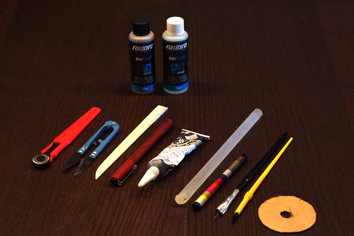

Zum Werkzeug - das ist quasi in der Reihenfolge der Nutzung vlnr angeordnet.
Nix speziell japanisches, sondern in D gekauft. Einzig der rote Filzstift ist urjapanisch, aber den nehme ich zum Anzeichnen der Kiele, wo geschnitten und wo abgelängt werden muss. Da tut's jeder andere Stift auch.
