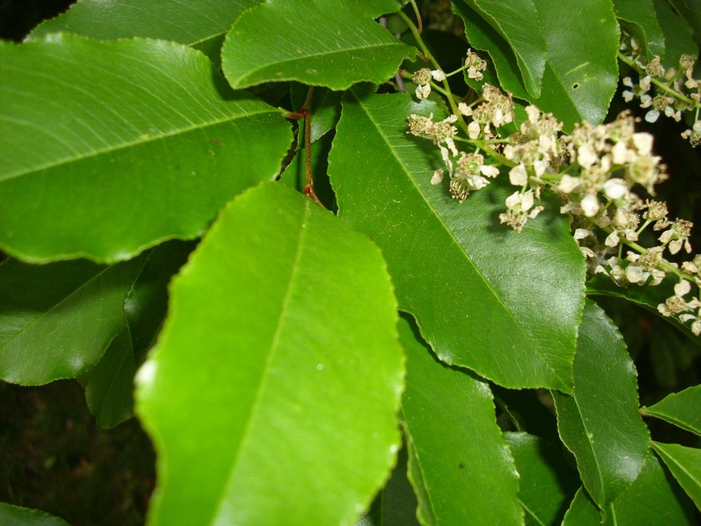

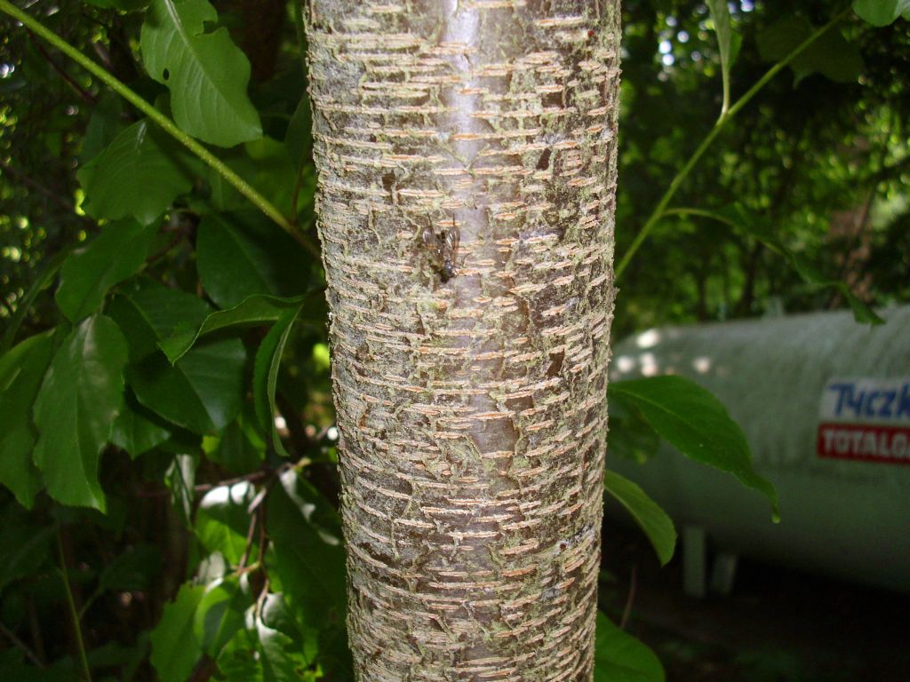

Beitrag von Galighenna »
Woah super Bilder! Ich frag ma pro Forma: Erlaubnis fürs Wiki?
Die Rinde da ist sehr typisch für die späte Traubenkirsche. Dunkles Braun mit einem Stich lila. Beim Anritzen riecht sie sehr markant und typisch, etwas in Richtung Marzipan, aber strenger.
Weiteres gutes Unterscheidungsmerkmal: Die Blätter der späten Traubenkirsche sind glatt, wie auf dem Bild zu erkennen, während bei der gemeinen Traubenkirsche die Blätter eher matt sind.
