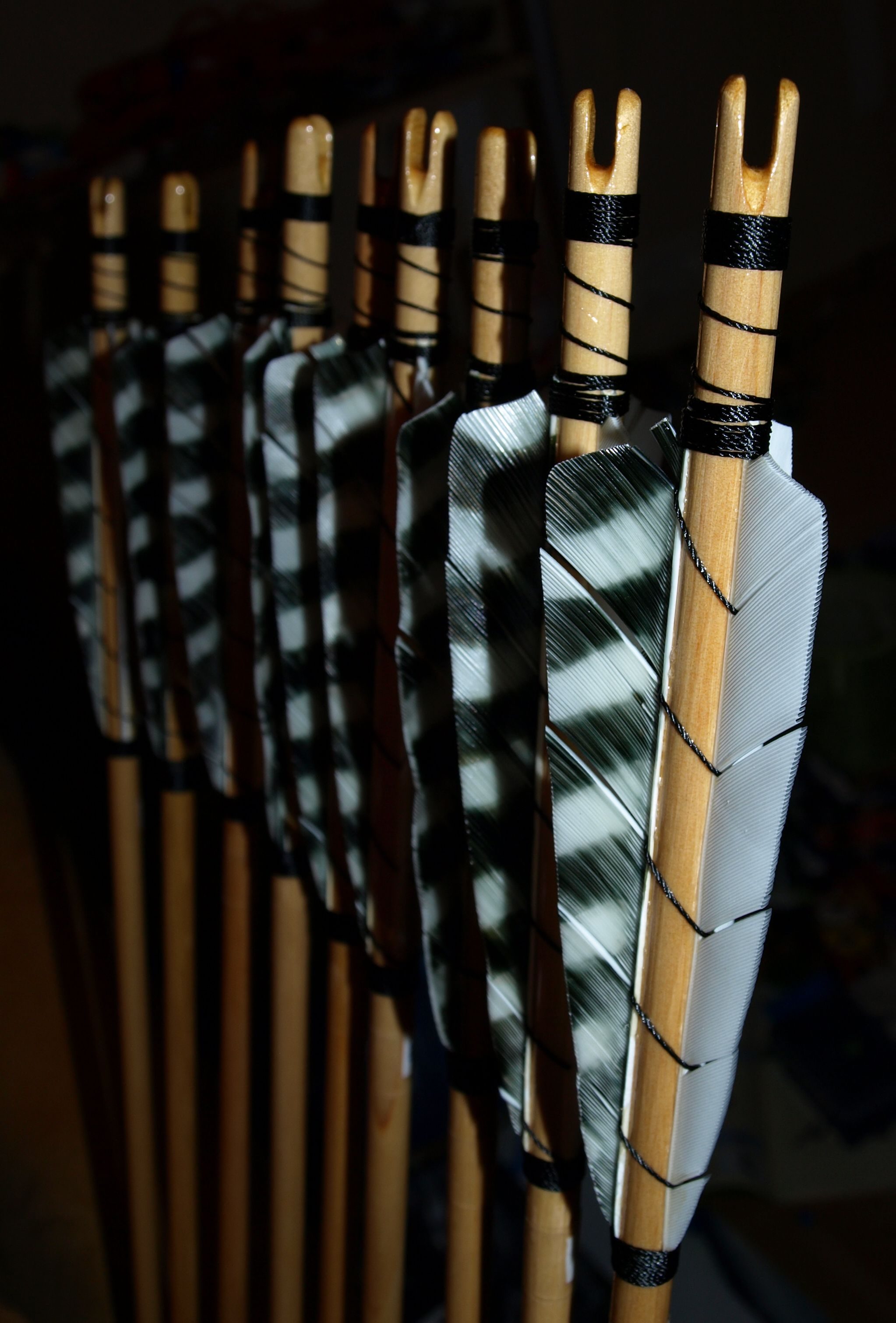

Sodale! Endlich hab ich mal genug Zeit gefunden, um einen neuen Satz Pfeile zu bauen. Sie sind gedacht für einen ELB von Ishi, der aber noch nicht fertig ist. Spezifikationen sind:
  • Schaft aus Zedernholz
  • Static Spine 40-45#
  • Schaftlänge 29#
  • Truthahnfedern 5", Hahnenfeder gestreift, die anderen weiß (hab leider keine Gänsefedern gekriegt)
  • Zwei Lagen Bootslack
  • Wicklungen mit schwarzem Garn, fixiert ebenfalls mit Bootslack
  • Selfnocks
  • Spitzengewichte: je 3 x 80gr, 100gr und 125gr
Das ist mein zweiter Satz, den ich gebaut habe. Die Selfnocks waren für mich komplett neu. Hoffe, daß ich sie einigermaßen hinbekommen habe. Spitzengewichte sind unterschiedlich, weil ich die Pfeile erst noch mit dem Bogen ausschießen muß. Der wird bei ca. 50# @ 27" liegen. So, genug gelabert --> jetzt kommen die Bülderschen. Sollte jemand weiße Stellen an den Schäften entdecken - das sind Aufkleber, um die verschiedenen Spitzengewichte auseinanderhalten zu können.

@Wazuka: Sehr sauber gearbeitet, dennoch gibt es was "zu meckern"... :
Die Steigung der Wicklungen - also wie viele mm weiter Richtung Nocke der jeweils nächste "Federdurchstoß" erfolgt - ist zu hoch! Die Federstrahlen stehen leicht schräg auf dem Kiel. Du hast zwar anscheinend die RICHTUNG der Schrägstellung korrekt beachtet, den WINKEL aber nicht!
Damit läuft der Faden SEHR viel SCHRÄGER durch die Feder als die Federstrahlen stehen und drückt so die Strahlen auseinander - zudem der Faden recht DICK ist!
Folge: Die Federstrahlen können sich über dem Faden nicht wieder verketten - und bei jedem Federdurchstoß klafft eine Lücke.
Das müsste nicht sein!
Re: Pfeilpräsentationen 3
Verfasst: 04.01.2013, 09:58
von Wazuka
Danke Rabe für die Kritik, die ich sehr schätze. Die Wicklung durch die Federn war tatsächlich der Punkt, bei dem ich mir am wenigsten sicher war. Der Faden ist recht dick, aber er reißt dafür auch nie ;-). Naja, sollte wohl trotzdem mal einen dünneren besorgen, insbesondere, wenn ich damit durch die Feder wickle. Trotz Deiner sehr guten Beschreibung möchte ich zu meiner Sicherheit noch mal nachfragem. Zu hohe Steigung bedeutet, daß ich zu wenig Wicklungen gemacht habe, d.h. es sie hätten enger sein sollen. Richtig?
Ich hatte das beim Wickeln ausprobiert, und anfangs habe ich es enger versucht, jedoch wurden dabei die Lücken noch größer, weil der Winkel zu der Schrägstellung der Federn nicht paßte. Ich habe deswegen versucht, die Wicklungen so zu machen, daß ich die Federn möglichst wenig spreize. Das dicke Garn hat es mir wahrscheinlich unnötig schwer gemacht.
Kannst Du mir einen geeigneten Faden empfehlen? Meine nächsten Pfeile sollen mit richtigen Gänsefedern ausgestattet werden (wo kriegt man die her?), und da sollte dann auch der Faden wirklich gut passen, sowohl von der Dicke als auch optisch. Bin für jeder Tip dankbar, auch bzgl. Shop.

Wazuka hat geschrieben:Zu hohe Steigung bedeutet, daß ich zu wenig Wicklungen gemacht habe, d.h. es sie hätten enger sein sollen. Richtig?
richtig - Federn wickeln ist eine Strafarbeit, besonders weil die Wicklung relativ eng sein soll.
Wazuka hat geschrieben:Kannst Du mir einen geeigneten Faden empfehlen? Meine nächsten Pfeile sollen mit richtigen Gänsefedern ausgestattet werden (wo kriegt man die her?).
Ich besorge mir die Wickelfäden meistens im Nähzubehör und sag der freundlichen Dame ich brauche einen festen dünnen faden in silberblassblau ;-)
