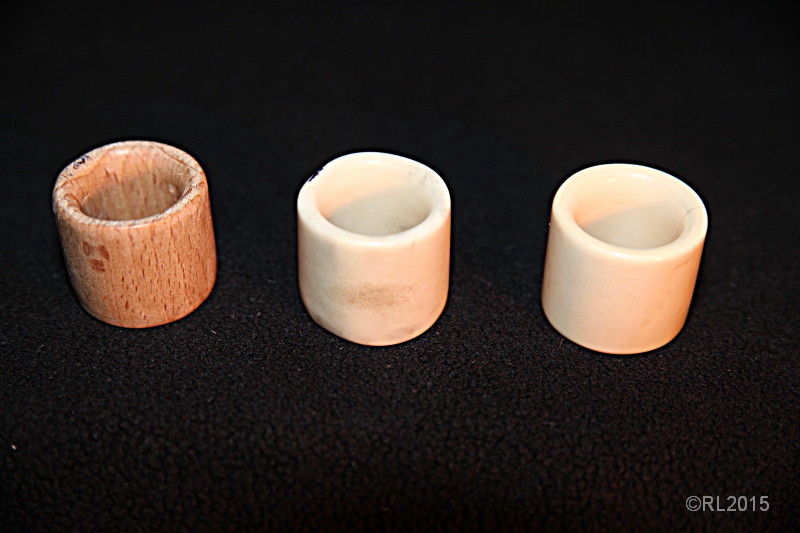

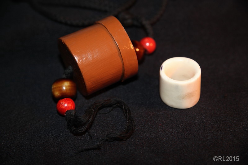

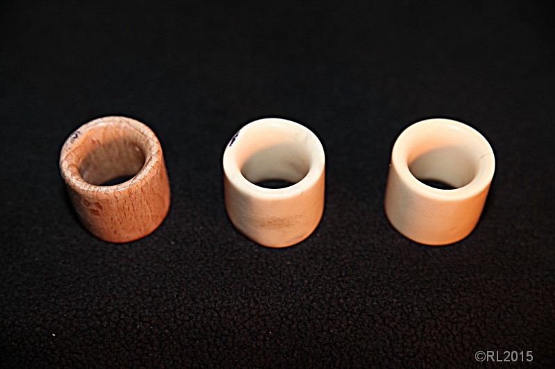

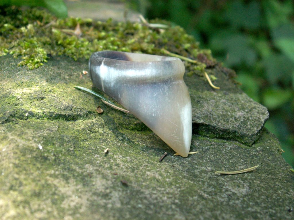

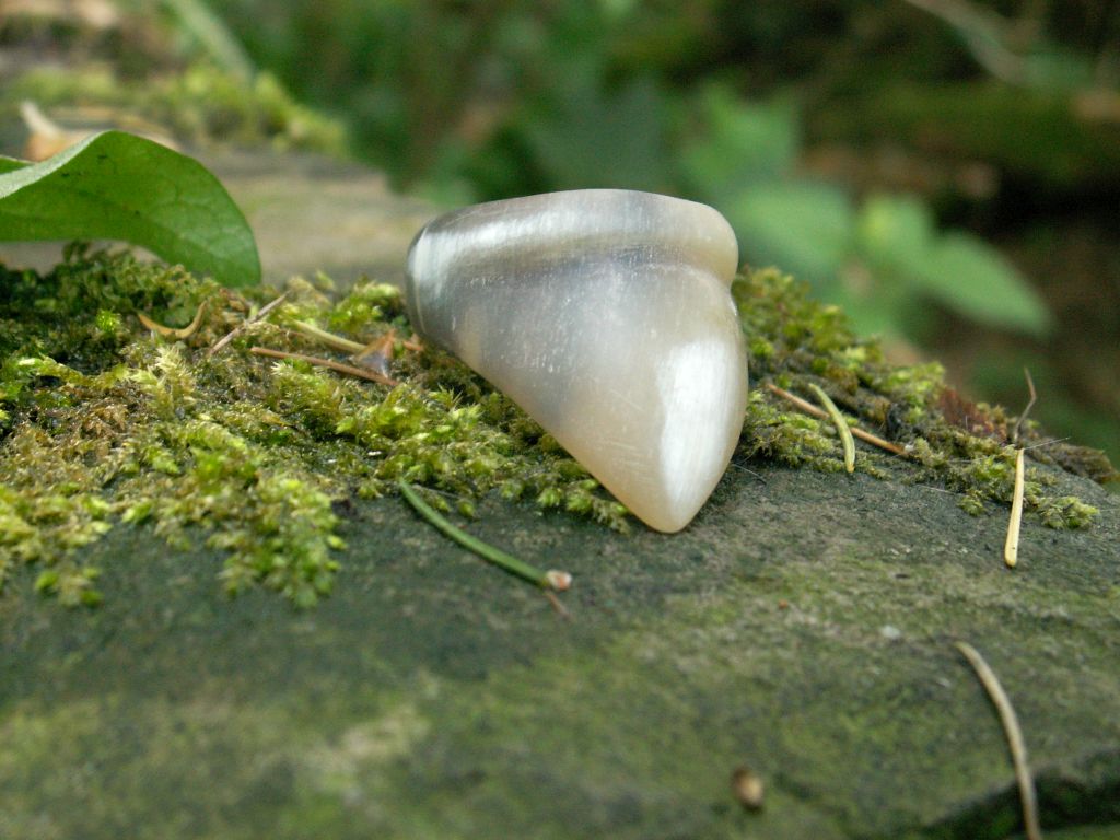

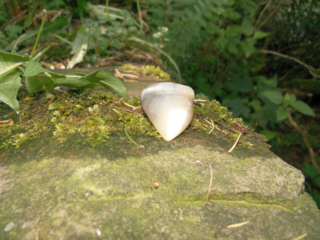

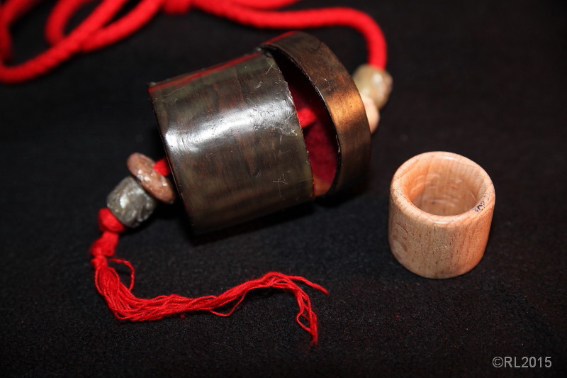

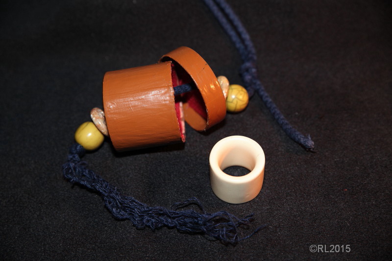

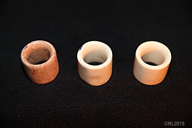

Drei chinesisch-mandschursiche Daumenringe sowie einfache Daumenringaufbewahrungsboxen in Anlehnung an historsiche Vorbilder.
Von links nach rechts:
Ring aus Holz, Geweih (Elch) sowie Elfenbein (Elephant).
Boxen: Holz, Kordel, Speckstein, Bambus-/Schaumkoralle.
Vergleiche auch zu einem entsprechenden Ring aus Knochen:
WBRG-Portal
WBRG-Archiv
Im Gegensatz Daumenringen aus anorganischen Materialien, deren Verwendung zu anderen, als Repräsentationszwecken historisch nicht sicher belegt werden kann sowie deren Gebrauchssfähigkeit sich nach Versuchen als wenig oder nicht bzw. nur unter Verwendung zusätzlicher Hilfsmittel (Inlays aus organischem oder anorganischem Material) gegeben herausstellte, sind Obersichtliche für das Schießen nutzbar.
Dem Material geschuldet, erwies sich dabei der RIng aus Elfenbein in jeder Hinsicht als der schußkomfortabelste; auch im Vergleich zu (hier nicht abgebildeten) Ring aus Knochen.
Ungeachtet dessen bleibt als entscheidender Unsicherheitsfaktor der Schütze… .
(Alle Rechte vorbehalten)
Ralph

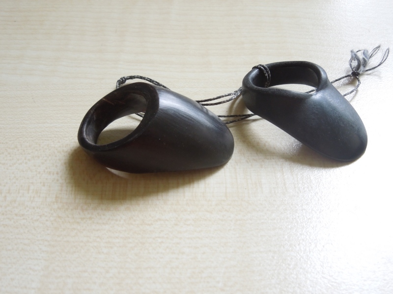

"Timur spricht:
Beiträge: 8954
Hat gedankt: 1241 Mal
Hat Dank erhalten: 213 Mal

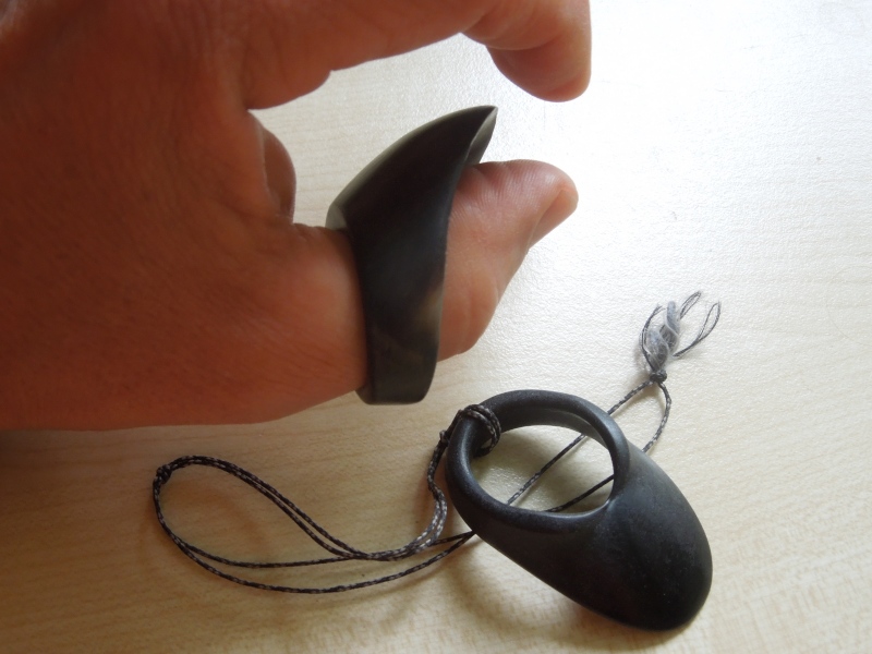

Re: Daumenringpräsentationsthread 2

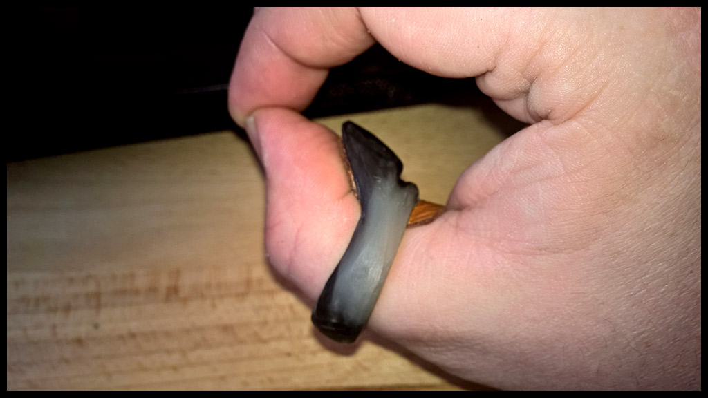

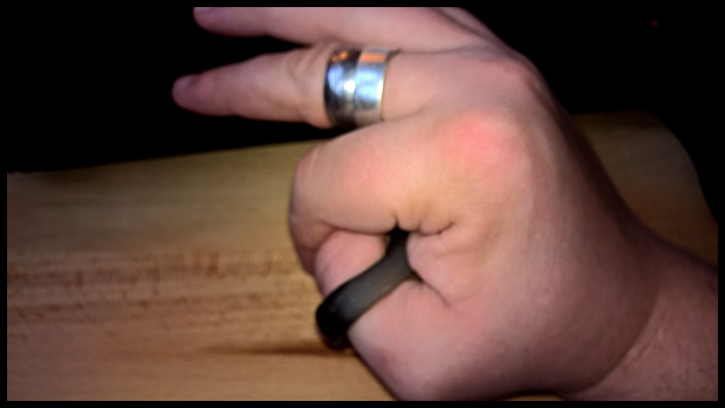

gestern in der Post.... ein super tolles Geschenk von Hakan hier aus FC
er war zu Anfang genau so viel zu eng, dass eine Feinanpassung sehr gut klappt (daher auch noch die Spuren innen hinten)
heute habe ich die ersten Schüsse damit gemacht - fühlt sich toll an!
@Hakan danke!!!
liebe Grüße benzi

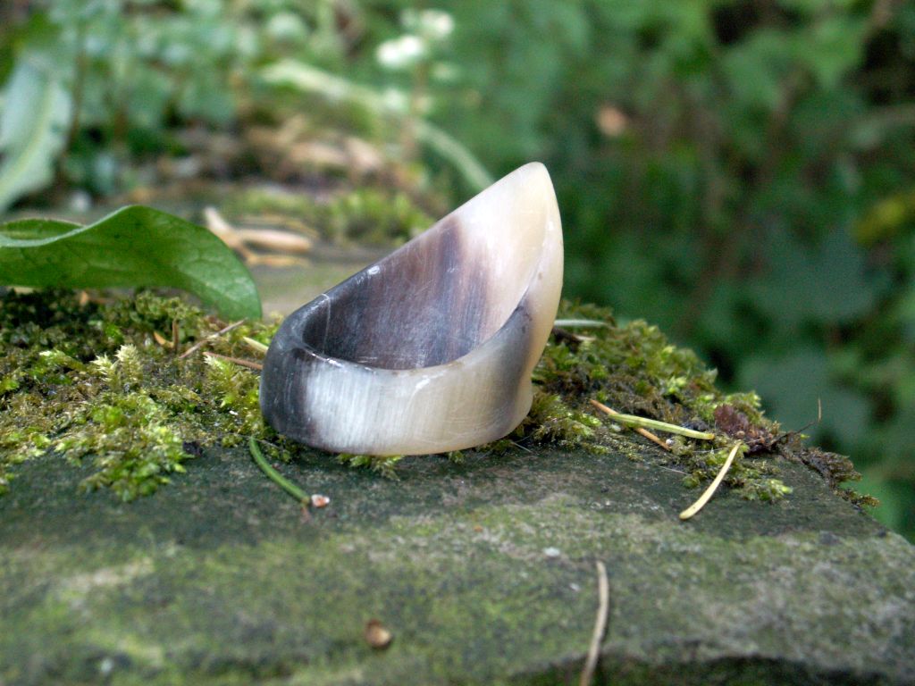

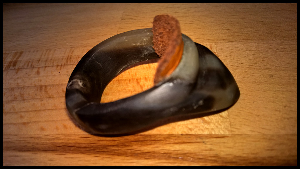

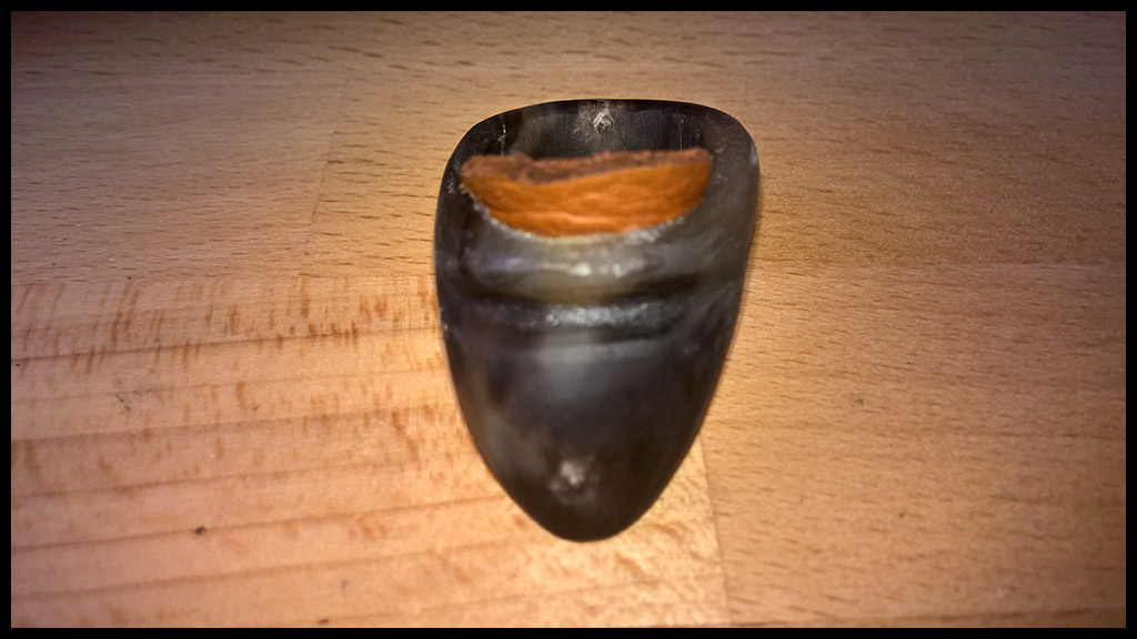

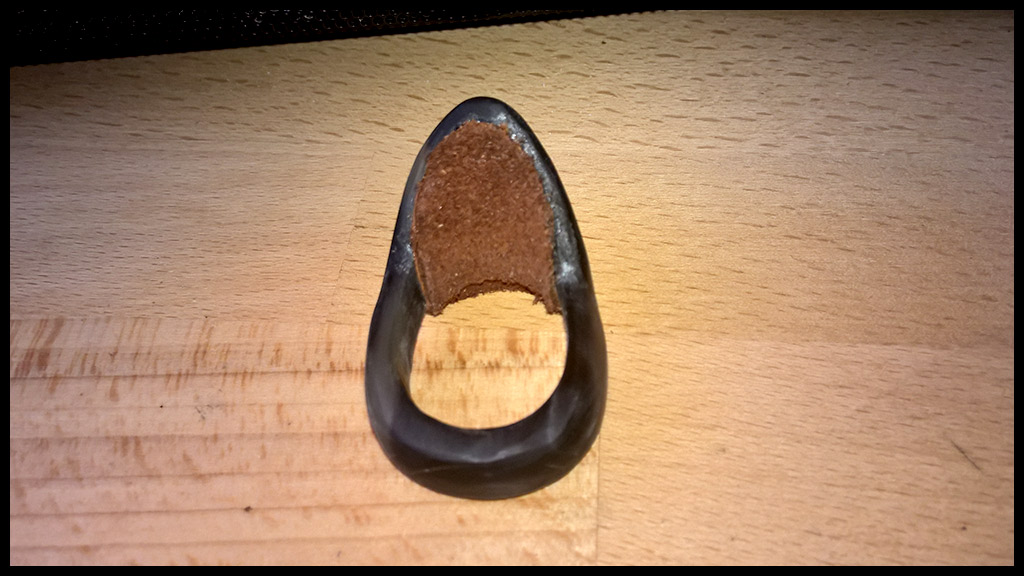

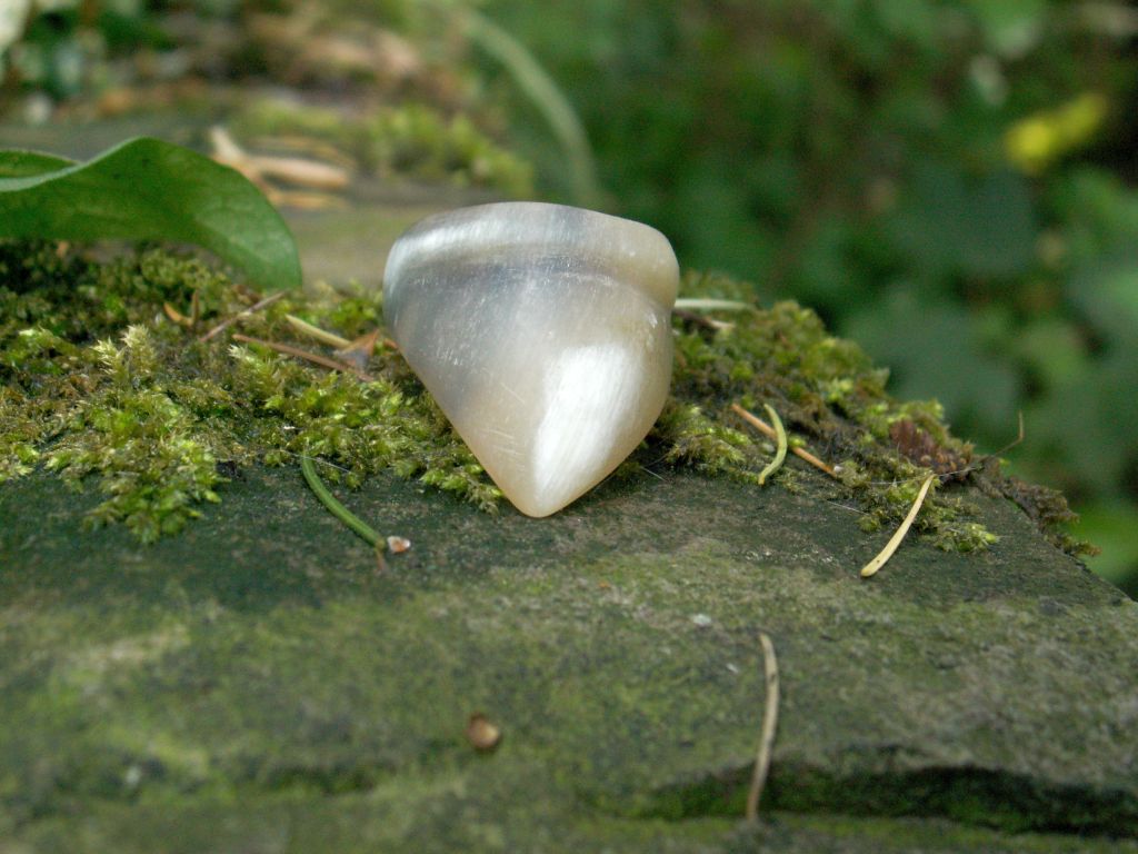

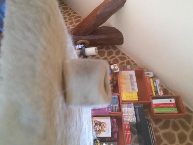

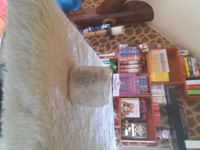

Hier mein chinesischer Ring nach vielen Korrekturen.
Manchmal verliert man und manchmal gewinnen halt die anderen.
Ralph
Beiträge: 1128
Beitrag von Ralph »
Schleif die Grund- und Deckfläche gerade bzw. rechtwinklig im Verhältnis zur Wand-/Mantellinie.
Sonst wird das Ganze nur eingeschränkt gebrauchsfähig.
Ralph
"Timur spricht:
Sheeplegend
Beiträge: 13
Registriert: 20.12.2014, 14:03
Beitrag von Sheeplegend »
Wenn ich das mache hab ich kein festes Material mehr sondern nur noch den porösen Teil.
Auf der Unterseite hab ich einen Teil grade bekommen. Schießt sich eigentlich ganz gut. Drückt nur an der Daumenaussenseite, trau mich aber nicht noch was wegzuschleifen am Ende rutscht er wieder zu sehr.
Ralph
Beiträge: 1128
Beitrag von Ralph »
Ja, das ist das übliche Problem.
Du wirst nicht umhinkommen, Dir so zügig wie möglich einen weiteren und noch einen weiteren RIng anfertigen zu müssen, will auch heißen, entsprechendes Material suchen zu müssen, welches passt.
Spätestens wenn Du das dann hast, wirst Du den Unterschied bemerken.
Die Provisorien sind für den Anfang zwar akzeptabel, nerven aber auf die Dauer, weil man sie mal so, mal so drehen muß, damit nicht dies oder jenes passiert, hier nichts drückt, dort nichts scheuert etc. Das strengt nicht nur an, sondern verhindert auf die Dauer reproduzierbare Schießergebnisse.
Ralph
"Timur spricht:

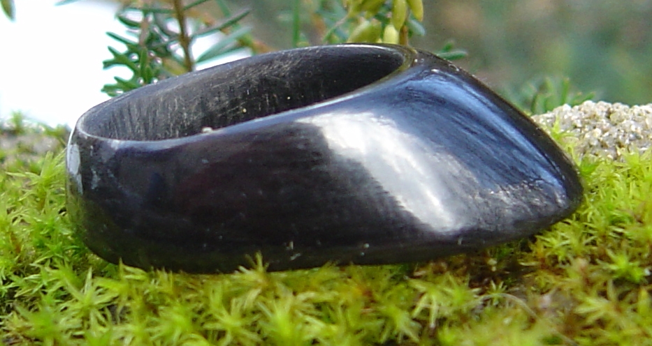

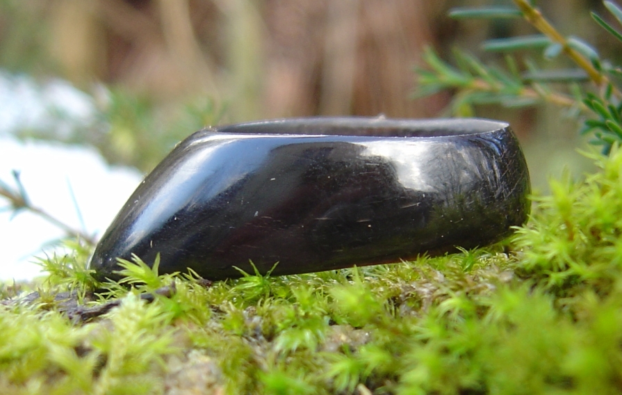

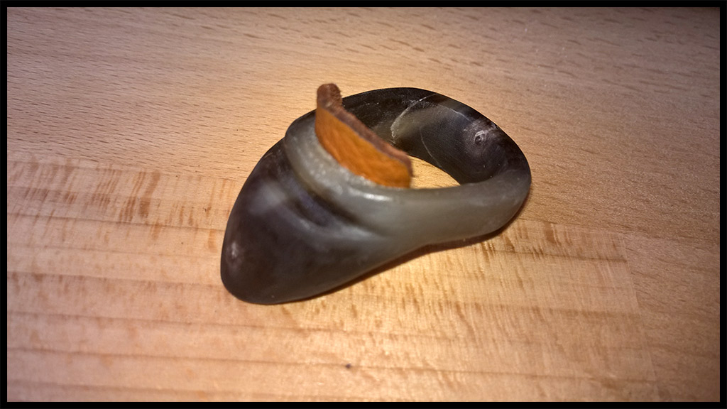

Ich hab mich auch mal dran versucht.
Ich muss mal nach feinerem Schmirgel suchen ;)
Janitschar
Beiträge: 1343
Beitrag von Janitschar »
Schaut nicht schlecht aus.
Wie kommst du mit dem Ring zurecht?
Und welchen Riegel benutzt du? Also wie sieht dein Zughand aus?
Stephan

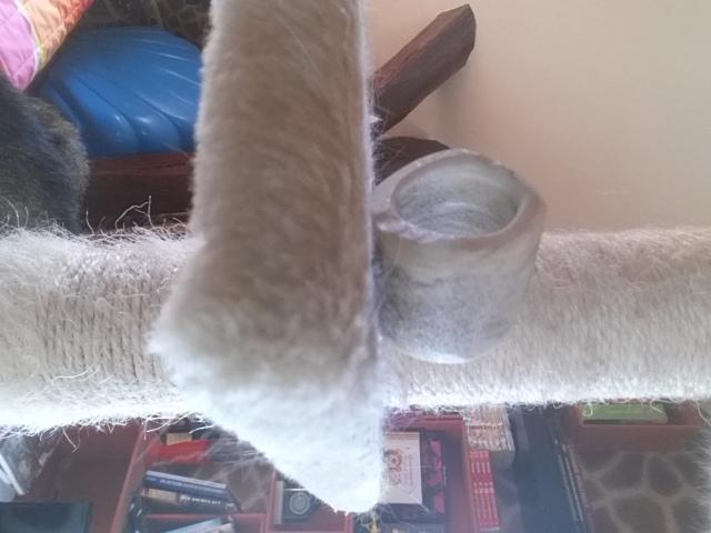

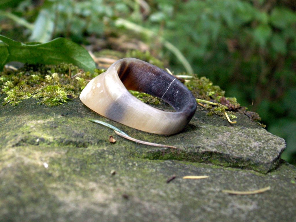

Hier mal mein kleiner Daumenring:
Habe ihn fürs WE gebaut, weil ich dort meinen ersten eigenen Reiterbogen baue....
Wenn schon Reiterbogen, dann auch Daumenring....;)
Dafür das es mein erster DR ist, isser doch ganz nett geworden ;)
André

Hast du ihn schonmal geschossen? Geht das mit der tiefen Kerbe? Da rastet die Sehne ja förmlich ein?
ParaCELLsus
Beiträge: 593
Beitrag von ParaCELLsus »
Mein Reiterbogen wird erst am WE fertig sein....
Hoffe das das klappt mit dem Ring....;)
Werde dich auf dem Laufenden halten...
Schönen Abend noch
André
www.derbogenflüsterer.de
Janitschar
Beiträge: 1343
- Die Rille ist nicht notwendig.
- Der Winkel zwischen Grundring und Braue ist zu steil
Ich würde einfach die Braue auf die Teife der Rille schleifen, so das nur noch der Anschlag bleibt.
Ich mach mal Bild...
Janitschar
Beiträge: 1343
Kleines Bild... wo rot, da muss weg.
So das die Sehne frei nach vorne gehen kann und nicht erst aus der Rille hüpfen muss.
Ansonsten feine erste Arbeit
Stephan

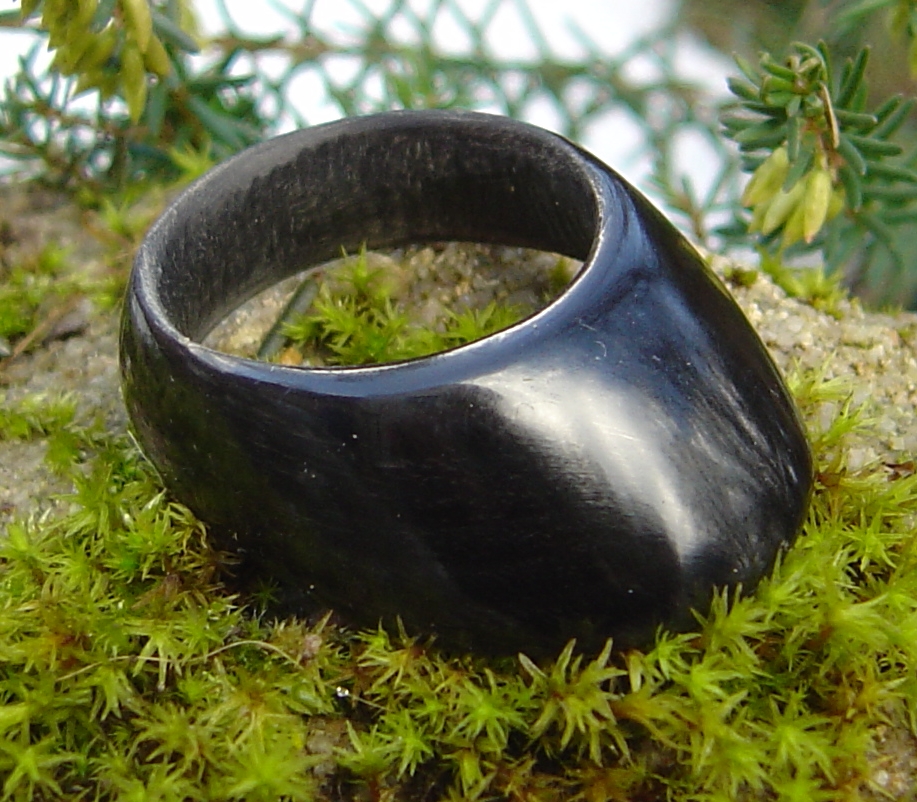

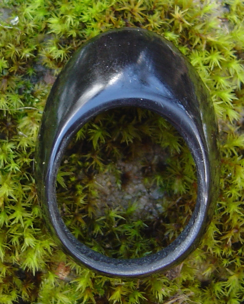

Azawakh
Beitrag von Azawakh »

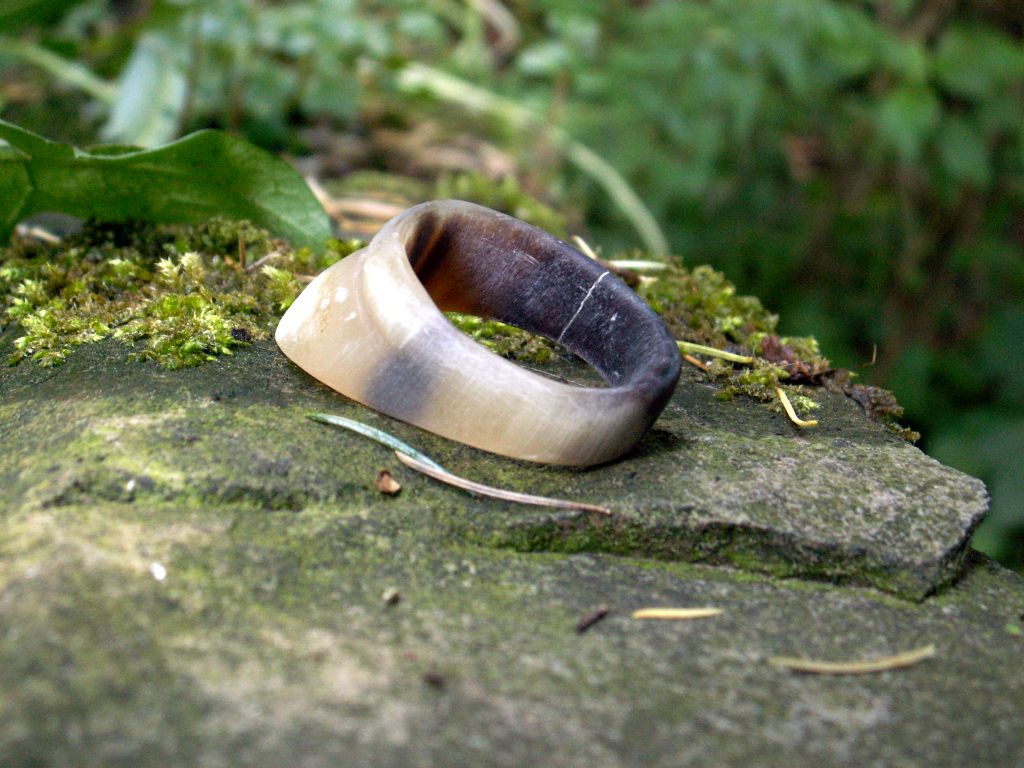

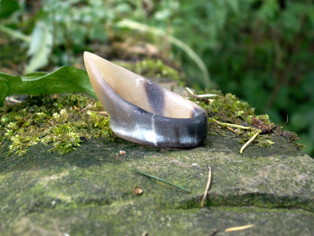

Das heutige Mistwetter war prima geeignet, den schon seit Ewigkeiten geplanten Daumenring zu bauen. So sieht er jetzt aus, ein bisschen Feinarbeit fehlt noch:
