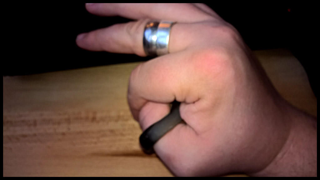

Re: Daumenringpräsentationsthread 2
Verfasst: 30.05.2015, 12:28
von bowa
Ich hab mich auch mal dran versucht.
Ich muss mal nach feinerem Schmirgel suchen ;)
Verfasst: 09.06.2015, 10:29
von Janitschar
Schaut nicht schlecht aus.
Wie kommst du mit dem Ring zurecht?
Und welchen Riegel benutzt du? Also wie sieht dein Zughand aus?
Stephan

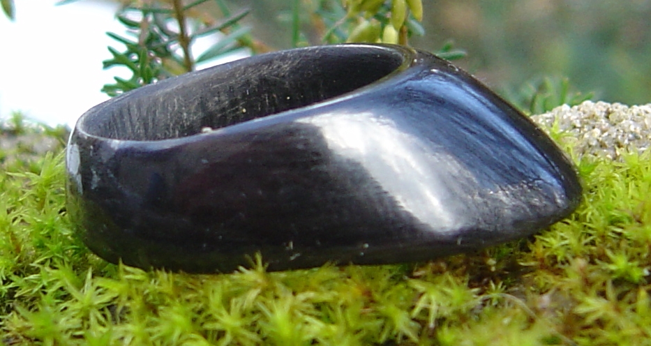

Verfasst: 16.05.2016, 18:01
von Azawakh
Das heutige Mistwetter war prima geeignet, den schon seit Ewigkeiten geplanten Daumenring zu bauen. So sieht er jetzt aus, ein bisschen Feinarbeit fehlt noch:
