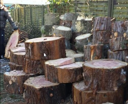

Yo. Mir werden hier von einem Kollegen bis zu zehn dieser Redwoodscheiben angeboten.
Habs letzt Woche leider nicht mehr geschafft, sonst hätte ich was zum BBT mitgebracht.
Der Baum ist 60 Jahre alt gewesen, der Umfang läge bei drei bis vier Metern.
Pro Scheibe derzeit 70,-, je mehr ich abnähme, umso günstiger natürlich.
Interessenten, vor allem in der Nähe?
