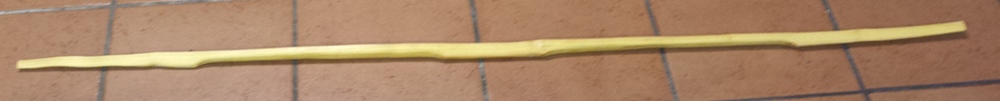

meinen Ersten habe ich gestern Abend im Rohzustand fertig gekriegt, wiegt momentan noch 396g bei 157cm, wird wahrscheinlich irgendwo zwischen 60# und 70# landen, soferne ich es mit dem wegkratzen zum Finale nicht noch übertreibe.
