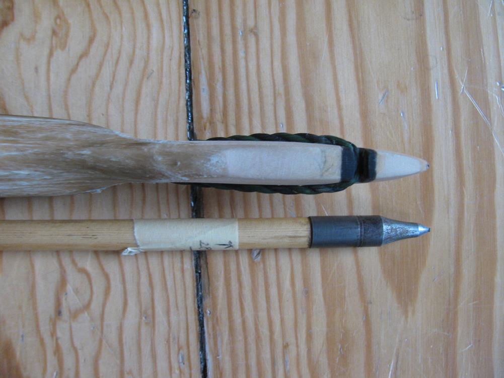

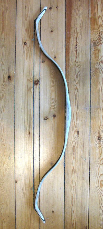

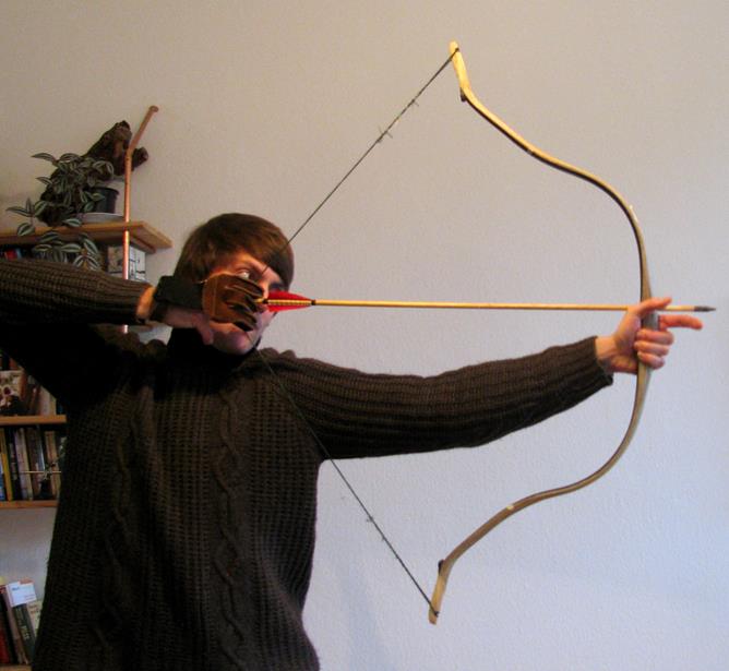

Moin,
ich hab jetzt sukzessive Horn entfernt, ausgezogen und am Tiller gefeilt und eben nochmal nachgemessen. Zuggewicht liegt jetzt bei 65@28".
Ansonsten hab ich die Tips verschlankt und Horninlays in die Nocken gesetzt. Nächste Woche hab ich Gelegenheit zum Einschießen und wenn dann alles passt, bekommt der Bogen ein Seidenkleid und wird gefinished.
Auf dem Bild bin ich ca. bei 27" Auszug.
Grüße!
Grüße!

Re: Bau eines osmanischen Kompositbogens
Na da hast du doch einiges an Zuggewicht veloren. Hätte ich ja nicht gedacht. Da liegst du mit deinem Bogen gerade mal 5# über meinem.
