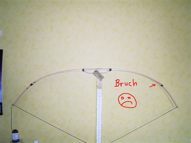

>:( kaputt ist er. Jetzt auf einemal oben gebrochen.
Fehlerursache? Vielleicht war er wo ich den Schrumpfschlauch dran gemacht habe zu trocken geworden. Hab ihn aber extra noch eine Nacht liegen gelassen.
Ich muss den jetzt schnell verbrennen und einen neuen anfangen. Meine Art von Strass bewältigung 8)
Das Bild ist bei 28" bei 29" flog er mir um die Ohren >:(

Das Seidenbacking ist mit Durchgebrochen????
Falls ja, dann müsste man was stabileres nehmen , Rohhaut oder Leinen.
Schade drum, also auf ein Neues.
Gruß acker

ja das Seidenbacking ist mit durchgebrochen ich hatte es aber auch mit PU-Lack bepinselt.
Habe mir die Bruchstelle mal genau angeschaut. Der Bruch läuft genau durch eine Spätholzschicht? Also dieses dunkle im Holz.
Ich bau erstmal Selfbows.
Vielleicht hätte die Esche dickere Ringe benötigt. Bei meiner waren die nur 4mm.
Beiträge: 10951
Re: Taschengeld Bogenbautunier
Hm, ich vermute mal das die Seide zu schwach war.
evtl wär Leinen oder Rohhaut besser gewesen.
Wenn ich mal langeweile habe im Winter, werd ich mich mal an so einen Eschenstil begeben und auch mal testen.
Danke für den Versuch!
Gruß acker
