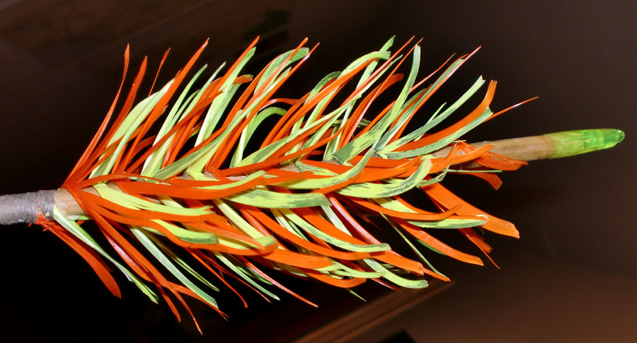

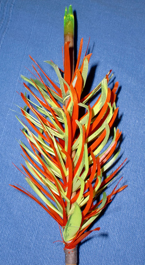

Ich frage mir aber wirklich, wozu die gut sind. Gut fliegen tun sie bestimmt nicht und dem Bogen tun sie auch nicht gut. Ich denke aus Uz?

Kann ich widerlegen. Die Snakey-Pfeile kommen ausgesprochen gut aus 'nem Bogen!

Und wer hat die Dinger nun gebaut???Blacksmith77K hat geschrieben:Kann ich widerlegen. Die Snakey-Pfeile kommen ausgesprochen gut aus 'nem Bogen!

Wenn diese snaky-Pfeile auch noch gut fliegen find ich sie absolut genial!

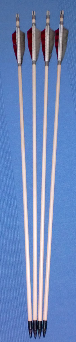

Ich möchte euch hier auch mal meine selber-gebauten Pfeile zeigen.
Zuerst hier mal mein aller-erster Versuch, Pfeile zu bauen.
Und jaaaaa... da gibt's noch viiiiel Raum für Verbesserungen!
Also, hier mal die Daten, anschliessend die Fotos:
Schäfte: Bambus (von Gervase)
Spitze: 100grain
Nocke: Kunststoff
Federn: 4" Shield (gekaufte weisse Federn, selber gefärbt)
Länge: total von vorderstem Spitzenanfang bis hinterstem Ende der Nocke: 76cm (oder 71.5cm vom Nockboden bis zum Ende vom Holz / Anfang vom Metall gemessen).
Gewicht: der leichteste ist 402grain, der schwerste ist 414 grain (die anderen irgendwo dazwischen)

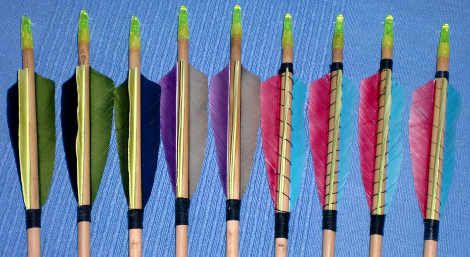

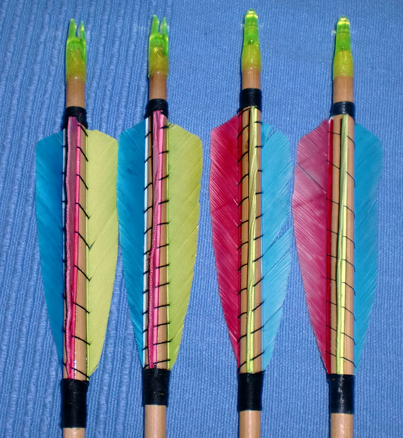

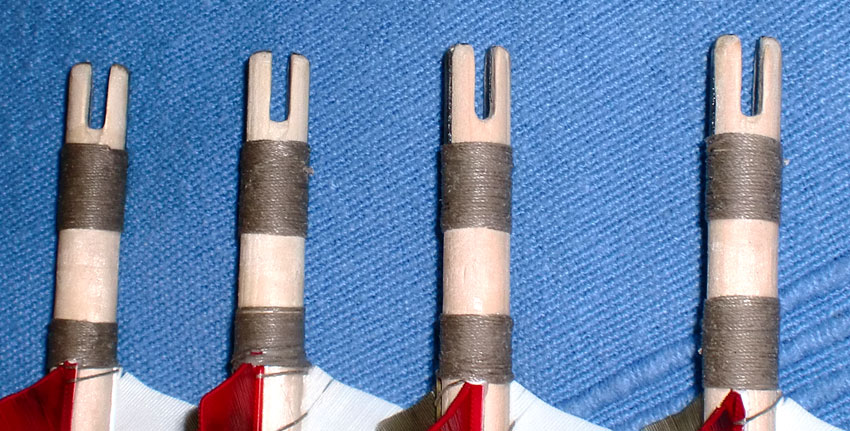

Und hier mein zweiter Versuch, Pfeile zu bauen.
Diesmal sind es Holzpfeile mit Horn-verstärktem Selfnock.
Schäfte: Fichte (von Hermanski, hand-gespined auf 37-37.5#)
Spitze: 100grain
Nocke: Horn-verstärkte Selfnocks (Hornplättchen von Dirk)
Federn: 4" Shield (die weissen und roten gekauft, die oliv-grünlich-gräulichen selber gefärbt)
Länge: total von vorderstem Spitzenanfang bis hinterstem Ende der Nocke: 76cm (oder 71.6cm vom Nockboden bis zum Ende vom Holz / Anfang vom Metall gemessen).
Gewicht: 384grain, 395grain, 417grain, 424grain (weshalb so ein Unterschied??)
Da ich diese Schäfte "zum Ausprobieren" gekauft habe, habe ich nur 4 Stück genommen. Sie passen aber prima.
Des weiteren habe ich noch 4 Stück aus der Gruppe 34-34.5# gekauft, welche inzwischen schon befiedert sind (grässlich leuchtend, für draussen
) aber noch nicht gewickelt. Diese zeige ich also ein andermal.

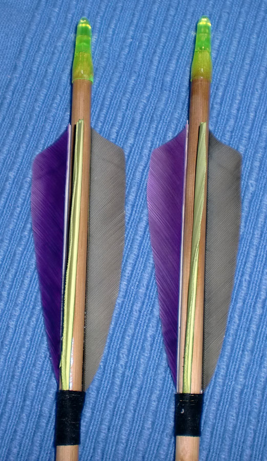

Re: Pfeilpräsentationen 2
Und hier noch mein FluFlu-Pfeil.
Ebenfalls aus Gervase-Bambus.

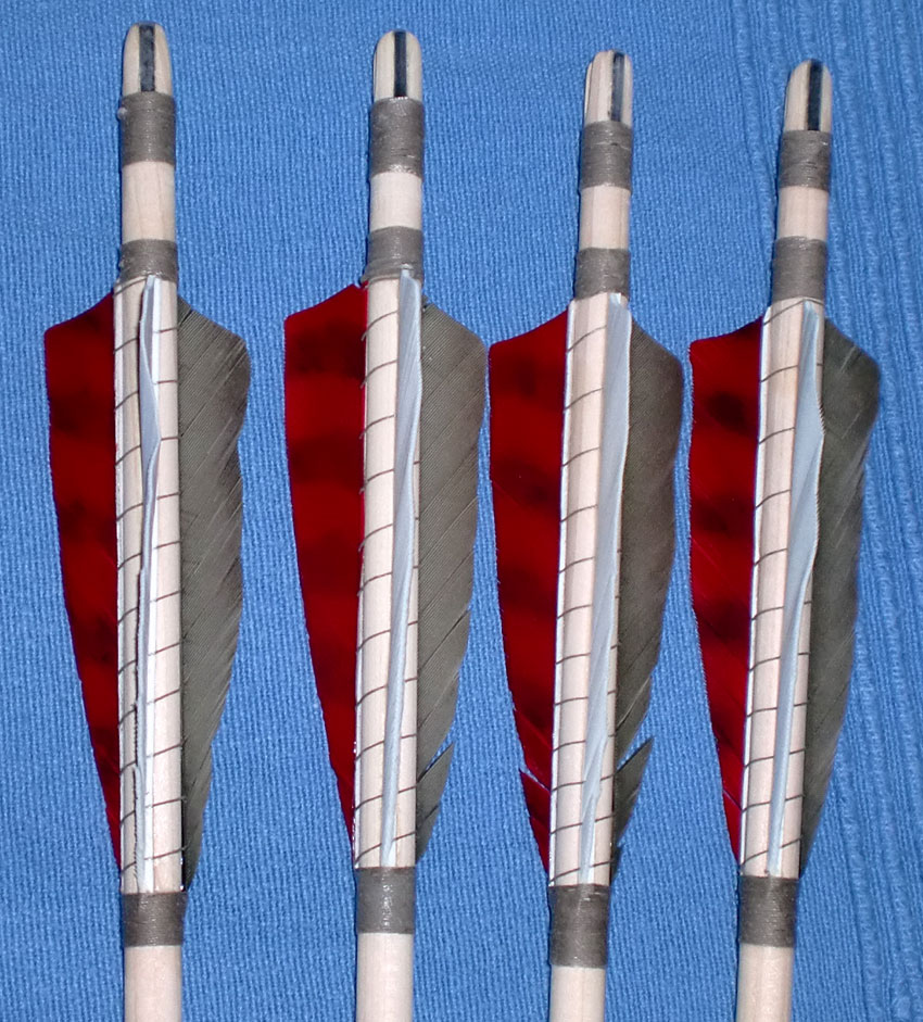

Wir finden die Pfeile super. Was ins Auge fällt: auf dem ersten Bild sind 2 Pfeile 'falschrum' gewickelt.
Sonst:
Sonst:
Ja, ich weiss.Blacksmith77K hat geschrieben:Was ins Auge fällt: auf dem ersten Bild sind 2 Pfeile 'falschrum' gewickelt.
Ich wusste ja nicht, in welche Richtung man wickeln soll - und hatte das hier im Forum gefragt.
Und wie hier leider üblich, gab es leider nicht einfach EINE Antwort, sondern mehrere absolut gegensätzliche Antworten.
Und deshalb habe ich verschiedene Sachen ausprobiert, unter anderem auch eben das Wickeln in die andere Richtung. Da meine Federn selbst-gefärbt sind (kochend), liegen die Grannen nicht so schön aneinander wie bei gekauften Federn. Und deshalb ist es sehr schwierig herauszufinden, in welche Richtung man diese wirklich wickeln sollte. Mir gefällt das Wickeln in die andere Richtung besser, also hatte ich die folgenden Pfeile andersrum gewickelt.... und dann den Rest nur unten, anstatt durchgewickelt. *g*
