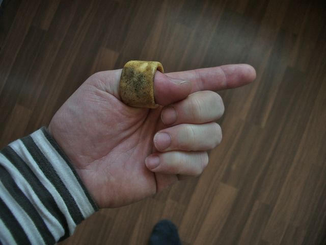

Welcher deiner 3 Ringe ist denn der am besten passende Ring?
Ich habe die Ringe von dem was man auf Bildern sieht lediglich nachgearbeitet.
Ich merke, dass der poröse Teil das längere Tragen auf jeden Fall angenehmer gestaltet. Meine Variante aus Horn muss ich nach einigen Schuss kurz abnehmen und auswischen. Schweiß macht die Angelegenheit dann doch etwas rutschig bei meinem Hornring.
Das Schwerste für mich ist es den porösen Teil wirklich auszupolieren. So ganz hab ich den Dreh für's polieren von Geweih noch nicht raus. Zumindest den porösen Teil, vielleicht hat hier ja jemand einen Tipp.
Ich werde eventuell mal ein Bild hochladen mit einem Anriss vom Ring, muss nur dran denken.

Der mittlere, is auch auf den beiden Bildern dadrunter zu sehen. Was polierst du da? Ich dachte nicht das das nötig sein fässt sich so glatt an, und ich hab nur mit fräskopf für Dremel und 80Schleifpapier gearbeitet. Könnte erklären warum du so viel länger für dein Ring gebraucht hast^^ ein Qualitativer unterschied^^

Der mittlere Ring sieht doch auf jeden Fall recht vernünftig aus, zumindest für mein Verständnis was die Ringhöhe betrifft.
Ich arbeite auch mit einem Dremel, jedoch nich nur ausschließlich mit dem 80er Schleifpapieraufsatz.
Der poröse Teil ist mit 600 Schleifpapier poliert. Im Vergleich dazu, mein Hornring ist mit 1200er poliert. Die feste Schicht ist über mehrere Arbeitsschritte bis hin zur Feinpolitur für den Dremel gearbeitet.
Das mit der Politur, vorallem der Innenseite, habe ich unter anderem aus den Beiträgen von Ralph. Der Ring ist deutlich angenehmer zu Schießen wenn er poliert ist. Ich krage meine Ringe zur Daumenspitze hin auch aus, was das freie Drehen des Rings erleichtert.

ich denke das Optimum ist ein Ring bei dem der poröse Teil nach außen durchgeht und so den Schweiß optimal nach außen ableitet, gleichzeitig muss noch soviel nichtporöses Marerial am Ring sein, dass dieser hält... das geht übrigens auch mit Knochen, dieser Ring von Peter Dekker ist aus Tigerknochen

Ne das ist nicht was ich meine.
Evtl hilft ein vergleich
Das ist deiner, Oben und unten fest in der Mitte Porös
Und das ist meiner, aussen das feste und da wo der Daumen ist war mal der Poröse Teil
Das war eigentlich meine Frage ob das den unterschied macht^^
Gruß Schaf

"Aufnahme" von Schweiß wird wohl der Hauptunterschied sein.
Wenn ich nur die außen liegende Schicht des Geweihs benutze, kann ich auch meinen Hornring weiter benutzen. Der Hauptvorteil des Geweihs ist in meinen Augen, wie es sich Verhält wenn Schweiß mit ins Spiel kommt. Der Ring rutscht dann nämlich nicht.
Dadurch, dass deinem Ring fast gänzlich die poröse Struktur fehlt, fehlt diese Art "Schwamm" um den Schweiß aufzunehmen. Weil die poröse Schichtbei meinem Ring nach außen durch geht, wage ich sogar zu behaupten, dass der Schweiß zu einem bestimmten Teil auch "abgeleitet" wird. Wirklich wird sich das erst im Sommer zeigen.
Wenn ich meinen Daumenring trage, liegt eigentlich auch nur die sehnennahe Knochenschicht eng an. Der poröse Teil ist so ausgekragt, dass er nicht eng an der Haut anliegt. Habe das so gearbeitet, um eventuelle Blasenbildung/übermässige Reibung durch zu schroffes Material zu verhindern.
Grüße,

Das Vorhandensein einer spongiösen Knochenschicht (spongiosa) erlaubt, im Gegensatz zu der sie umgebenden Compakta, nicht nur eine Aufnahme, sondern auch eine Ableitung von Handschweiß nach aussen, vom Daumen hinweg.
Sie fungiert als permeable Membran.
Da eine kompakte Knochenschicht eine solche Eigenschaft nur eingeschränkt aufweist, kann dort nur eine bedingte Aufnahme von Handschweiß und nur eine geringe Abgabe desselben nach Außen erfolgen.
Aufgrund dessen sollte bei sachgerechter Bearbeitung von Geweih zu einem mandschurischen Ring ein Teil dessen spongiöser Struktur zwischen Daumen und Außenbereich zu liegen kommen. Im Idealfall befindet sich dieser Bereich zwischen zwei Abschnitten von Compakta („Sandwich-Konstruktion“; zu sehen etwa bei dem von Jan im vorangezeigten Beitrag ersichtlichen RIng).
An seine Grenzen stößt die Verwendbarkeit des Werkstoffes Geweih jedoch, wenn sich die Spongiosa als zu grobporig erweist, da in jenem Falle ihre Bearbeitung ohne einen Zusammenbruch meist nicht erfolgen kann oder die spongiöse Schicht aufgrund ihrer Grobporigkeit zum Scheueren des sich beim Schießen notwendigerweise bewegenden Ringes führt.
Weiterhin können nicht oder nur spärlich vorhandene Schichten von Compacta beiderseits der Spongiosa auf längere Sicht zu einer Instabilität der Ringkonstruktion führen.
Insbesondere letzterer Umstand macht die Verwendung von Geweih im hiesigen Zusammenhang zumindest teilweise problematisch, da die Stärke der jeweiligen Schichten durch ehemaliges, unstetes Wachstum bedingt ist und vom Verwender nicht beeinflußt sowie – beim Erwerb von Geweihstücken - sicher vorhergesagt werden kann.
Es ist daher oft eine Sache des Glücks, wenn ein Geweihstück erworben und seine nachstehend eruierte Struktur sich als passend herausstellt.
Insbesondere die Geweihe heimischen Rot-/Dammwildes eignen sich der Erfahrung nach wegen ihres geringen Compakta- bzw. hohen, grobporigen Spongiosaanteiles nicht sehr gut zur Anfertigung besagter Ringe. Geweihe andere Arten sind dahingehend besser geeignet, vgl. hier:
O. g. "Unsicherheitsfaktoren" reduzieren sich jedoch nicht auf Null.
Die obaufgezeigten Problematiken weist nur ein Werkstoff, welcher die Eigenschaften entsprechender Festigkeit, Permeabilität, Rutschhemmung bei Feuchtigkeitskontakt bei gleichzeitig unterbleibender, absoluter Stopwirkung sowie Feinporigkeit zur Vermeidung von Scheuerstellen aufgrund seiner Strukturen in sich vereint und bisher auch durch Imitationsversuche mit anorganischen Materialien nie erreicht wurde, nicht auf - Elfenbein .
Vgl. dazu auch hier.
