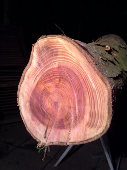

Super danke, ich weiß nicht viel, nur dass es ein alter und sehr grosser Birnbaum ist der einem Spielplatz weichen muss. Der Stamm geht an einen Tischler, aber bei den angeblich fetten Ästen kann ich mich gütlich tun. Ich werde bei Gelegenheit Berichten!
Re: Es ist Holzzeit! Teil 5
Man muß das Wort reden, insbesondere zur Holzbeschaffung. Dies tat ich auch gegenüber einer landschaftsarchitektonischen Nachbarin, welche daraufhin meine Nummer an einen ihrer Klienten weitergab, bei dem eine Eibe zu fällen sei.
Das war vor vier Jahren.
Nachdem ich das ganze völlig vergessen hatte, kam gestern der Anruf.
Leider habe der Mann mit der Säge jedoch ein so enges Zeitfenster, daß keine Zeit mehr sei, meine Expertise hinsichtlich der geeignetsten Stücke abzuwarten, aber worauf es denn ankäme. Neinnein, man sei schließlich mit dem Baum aufgewachsen und dementsprechend froh, wenn dem Holz noch Ehre widerführe, es sei also keine Mühe sondern Chefsache.

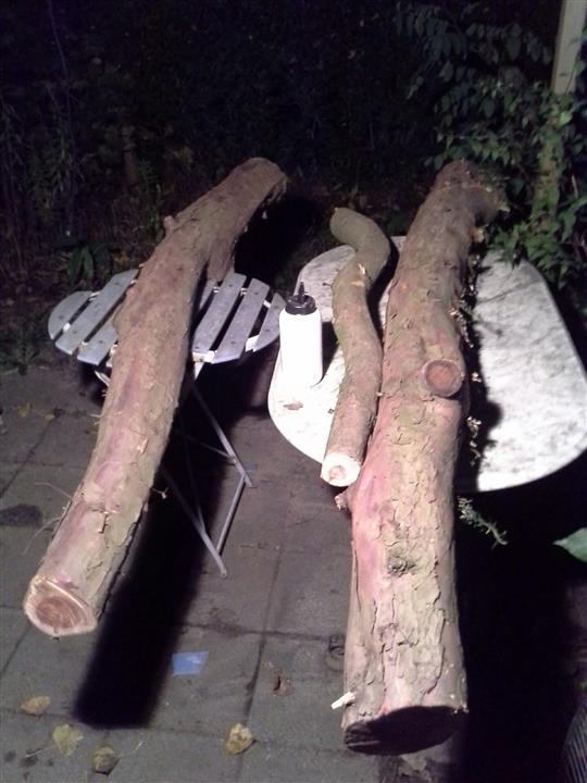

Wildfremder seltsamer Mensch der ich war, durfte vor Ort unter dem für mich Beiseitegelegten nach Herzenslust wählen und sägen, man half mir beim Einladen und verständig parliert wurde im Anschluß natürlich auch noch. Die Fotos sind grottig, aber nachdem ich die Staves, denen ich gefühlte 20-30 kg gebe, im dunklen unter einem ''"§$&!!!##Baugerüst hindurch gezerrt und in den Garten zur ihrer Lagerstätte gebracht, sie dorten, gleich nachdem ich mich schnell noch mit dem Inhalt meiner Regenwasserauffangfolie übergossen hatte, im Licht einer Halogenlampe von späten Flugsauriern drangsaliert versiegelt und die auch noch abgestaubten kleineren Teile (tiefrotes Kernholz, mit betörender Maserung), nunmehr bis zu den Ellbeugen mit koagulierendem Holzleim bedeckt,endlich versorgt hatte, schwand mir der Antrieb für schärfere.
Ich erzähls auch nicht nur wegen des Holzes, obwohl ich sicher bin, daß die Staves was können, als auch weil ich es eben mag, wenn sich ein großer Kreis durch das Tun freundlicher Charaktere mal wieder zum besten schließt. Meinen Dank an alle Beteiligten.

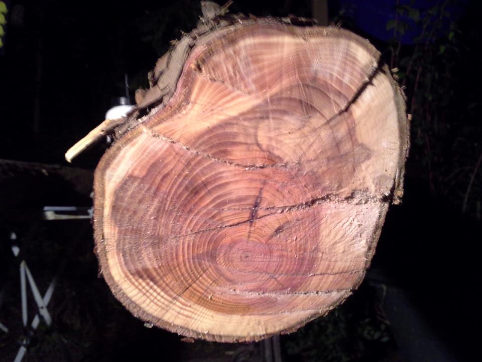

Herrlich das Bild vor meinem inneren Auge, von dir unter der Regenwasserauffangfolie mit dem Holz ringend!DTat gut, das laute Auflachen, danke Helge
Aus dem Holz lässt sich bestimmt was machen, auch wenn die Ringe für Eibe doch recht fett erscheinen. Wie viel Durchmesser haben die Stücke denn?
Laut Vorbesitzer `so ungefähr Oberschenkel´.
Der linke im Mittel gegen 14, der rechte im Mittel gegen 17cm.
Werkstatt ist nicht genau nebenan und im Garten war trotz gegenteiliger Annahme kein Zöllner zu finden.
Die Jahrringe fallen sehr unterschiedlich aus. Danke für die gute Meinung auf jeden Fall.

Na Glückwunsch Helge.. hoffe das da n paar schöne Staves für Dich rauszuholen sind ... willst Du die dicken Prügel eigentlich am Stück trocknen ?? Wenn Du beim Spalten Hilfe brauchst sag bescheid !!

Also der kleine in der Mitte sieht mir nach einem schönen gewundenen Spazierstock aus, gut zurecht geschnitz wird das ein tolles Teil.
In dem kleinen in der Mitte sehen ich einen Kinderbogen im Deflex Reflex Design

Lass die nicht zu lange darren, sonst geben Dir die Spaltrisse den künftigen Bogen vor.
Das werden wohl einige Charakterbögen aber dennoch Gratulation zum reichen Fang!

So lange da nichts gespalten ist und die Rinde das Holz komplett umschließt trocknet da gar nichts. Ich hatte einen Stamm von Dirk bekommen, der lag 2 Jahre ungespalten mit Rinde und versiegelten Enden (gegen Risse natürlich) im Holzlager und der trieb doch tatsächlich aus, als der mal wieder Licht gesehen hat. Das Holz war klatschnass... Eibenrinde ist sehr dicht gegen Verdunstung.
Stimmt, Eiben können sehr, sehr lange die Feuchtigkeit speichern, vorallem auch wenn sie dicht gewachsen sind. Auch noch am Stamm belassene Ästchen können etliche Monate grün bleiben. Rascheres Aufarbeiten ist sinnvoll.
