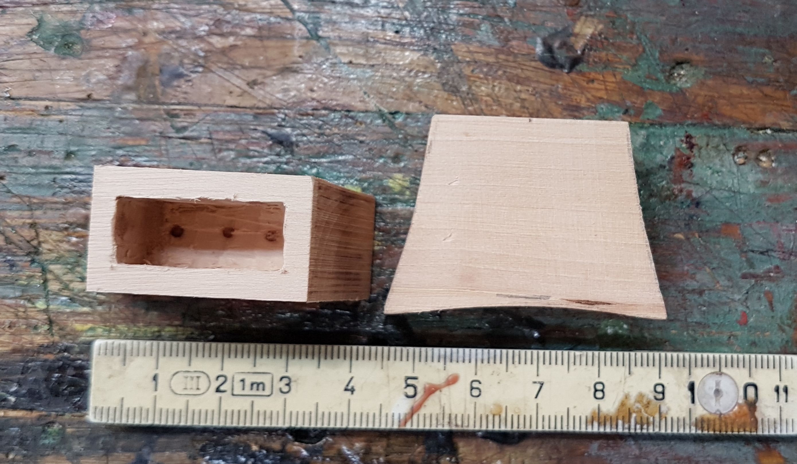

Heute mal die Sehnenbänke vorbereitet (sind noch nicht ganz fertig) und testweise aufgezwungen.
Außerdem musste ich wieder reflex nachspannen.
Die Risse am Rand sind erstaunlicherweise nur auf einem WA, naja, reicht ja auch auf einem. Wenn der Bogen geöffnet wird, werde ich direkt vorher Leim in die Fugen machen.
ausgehölt um Gewicht zu sparen

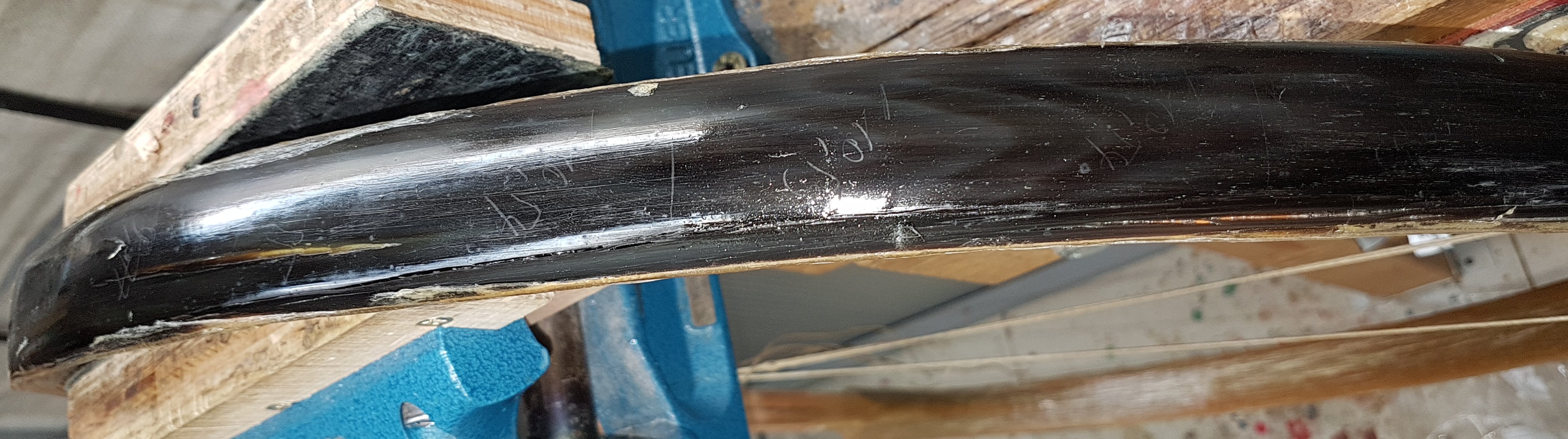

die Risse am Rand, max. 1 mm breit

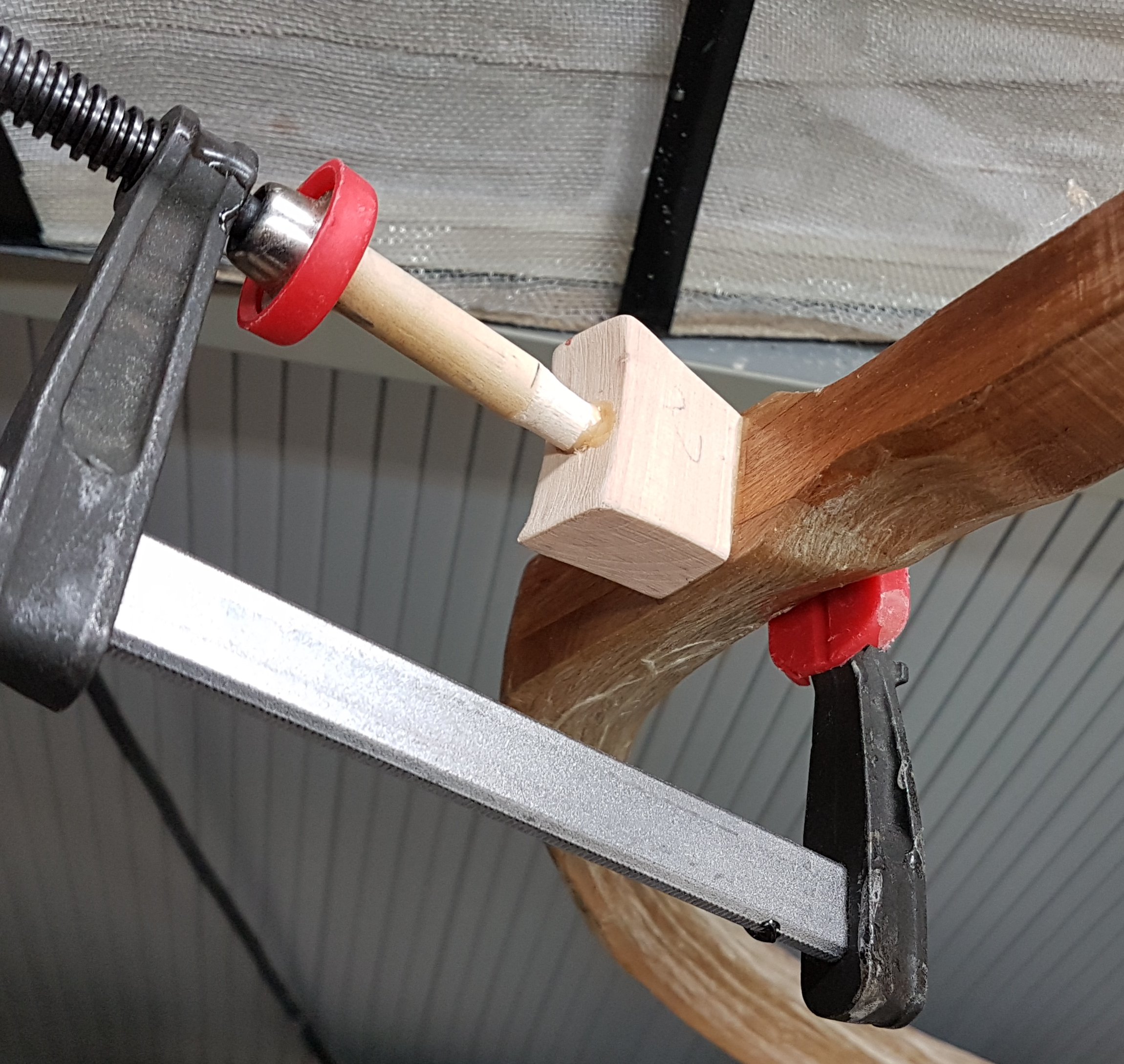

Das Teil trocknet weiter vor sich hin.
Heute habe ich mal die Sehnenbänke aufgeklebt und da die gerne mal abbrechen, wurde mit Dübeln zusätzlich befestigt. Fertige Dübel hatte ich keine, aber noch verschiedene 10 mm Stangen. Also habe ich passende Stücke auf 8 mm Durchm. geschliffen (ist Ahorn). Ich hätte natürlich auch gleich 10 mm Löcher bohren können, war mir aber zu groß. Geklebt habe ich mit Fisch-Kaltleim.

So langsam habe ich den Eindruck, dass dieses Konstrukt hier kein Bogen werden will.
Auch der zweite WA ist jetzt mit Rissen durchzogen und die liegen ziemlich ungünstig. Und wie ich jetzt vom Spalingbow-Experiment weiß, hält gerissenes Horn im Belastungsbereich nicht.
Der Rohling ist jetzt auch getrocknet, d.h. ich werde den demnächst öffnen und bis max. Standhöhe gehen.
Risse ohne Ende

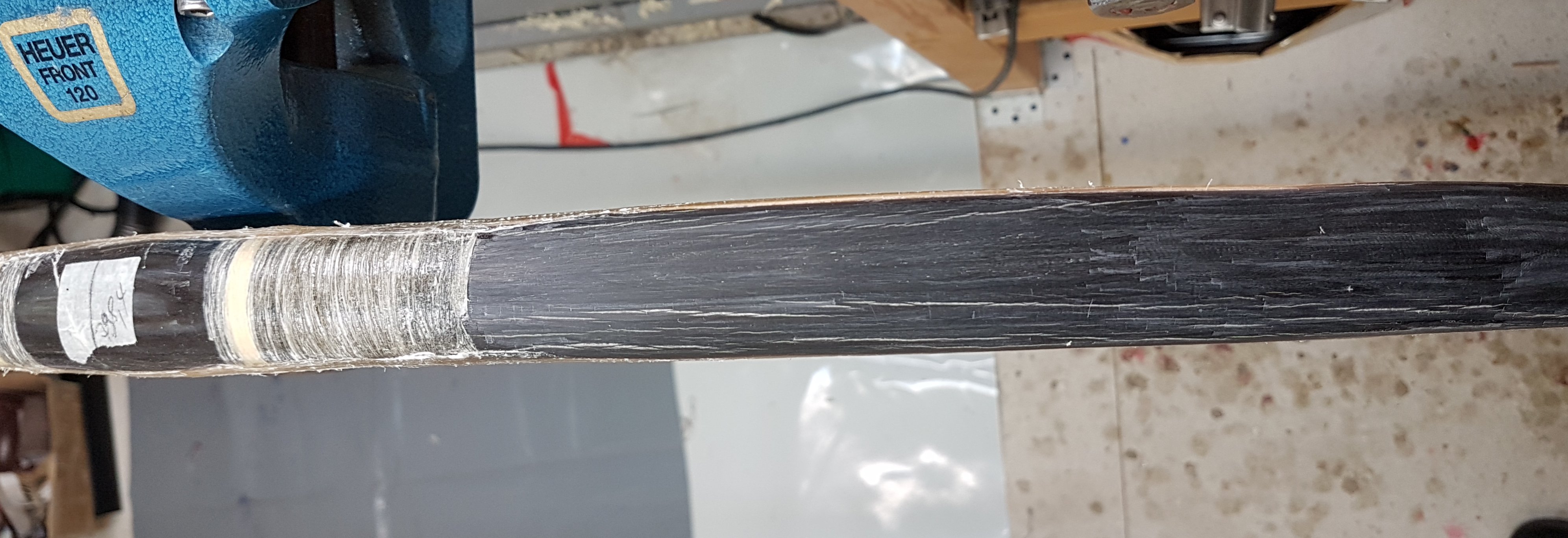

Wie die Zeit vergeht. Soeben habe ich angefangen den Bogen??? zu öffnen und so sieht das aus (es hat nur wenig geknistert, aber das reicht schon für etwas Schweiß auf der Stirn):
Ich werde jetzt zunächst mal am rechten WA ab ca. 1/3 nach dem Fadeout etwas Horn abschaben, um den linken WA zu entlasten. Danach kommt der linke WA ebenfalls ab ca. 1/3 nach dem Fadeout dran um den stark biegenden Bereich nach dem Fadeout weiter zu entlasten.
Oder sollte ich anders vorgehen???
Etwas Neues gibt es auch, nämlich Querrisse in der Oberfläche der Sehnenlage. Das könnte von dem zuletzt aufgepinselten Hautleim kommen, beruhigend sieht es auf alle Fälle nicht aus.

die Risse im Hautleim sind normal, besonders wenn du viel Leim aufgetragen hast. Die hellen Stellen in den Sehnen entstehen, wenn die Sehnen dort in die Dehnung gegangen sind. D.h. man sieht daran schön die überlasteten Stellen.
Ich würde die beiden Fadeouts vorsichtig erwärmen, d.h. nicht so stark erhitzen, sonst könnte der Leim am Horn schaden nehmen. Aber so machen es die asiatischen Bogenbauer auch, schön erwärmen und ihn dort weiter öffnen und die Sehnen dort etwas dehnen. Hast du dir Tepeliks gemacht um den Bogen langsam an die Biegung zu gewöhnen und ihm vorzugeben, wo er biegen soll? Sonst wird er durch den Hebel zu weit vorne biegen und in der Mitte und weiter hinten gar nicht gedehnt.
Wenn es mit wärme nicht zu machen ist, erst dann würde ich Horn abschaben. Sonst kann du nachher über den ganzen Wurfarm Horn entfernen...
Re: Mandschu warbow - Baubericht eines Langzeitprojektes
Verfasst: 13.03.2022, 11:55
von Chirurg
Hallo Neumi!
Sieht nach Übertrocknung der oberflächlichsten Hautleimschicht aus. Derzeit ist die Luft zu trocken! Mein Feuchtigkeitsmesser in der Wohnung zeigt unter 20 Prozent an. Ich weiß nicht, wie es bei Dir mit der Luftfeuchtigkeit ist, aber sowohl die Risse in der Hornschicht als auch die Risse in der Sehnenschicht schauen für mich nach Übertrocknung aus. Zum Biegen: ich würde am Aufspannbrett die Biegung, wie Du sie haben möchtest aufzeichnen, entsprechend Löcher bohren und den Bogen kompromisslos über die eingesteckten Rundhölzer biegen. Alternative wären die Tepliks. (Du musst vorgeben, wo sich der Wurfarm wie biegen soll!) Den Bogen in der Form 2 Stunden eingespannt lassen. Dann eine Sehne Anlegen und aus der Form nehmen, bei Ungleichgewicht einseitig mit einer Lederschlaufe ins Gleichgewicht bringen und wieder 2 Stunden warten und erst dann am Horn schaben wenn er nicht ins Gleichgewicht zu bringen ist. Verdrehungen müssen natürlich gleich am Anfang mit Druck oder auch Wärme korrigiert werden.

Die Risse im Leim sind völlig normal , bei diesem Starken Reflex, da sich der Leim nicht dehnen kann. Ich sehe da keine Übertrocknung , sondern einfach zu viel Leim aufgetragen.... ;)

Danke schonmal für eure Einschätzungen. Die rel. Luftfeuchte liegt in unserem Haus nie unter 40%.
Wie schon von mir vermutet, dürften die Querrisse im Leim davon kommen, dass ich über die letzte Sehnenlage nachträglich Leim gepinselt habe. Das hake ich also ab.
