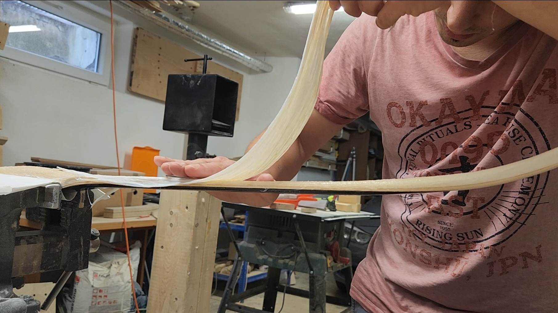

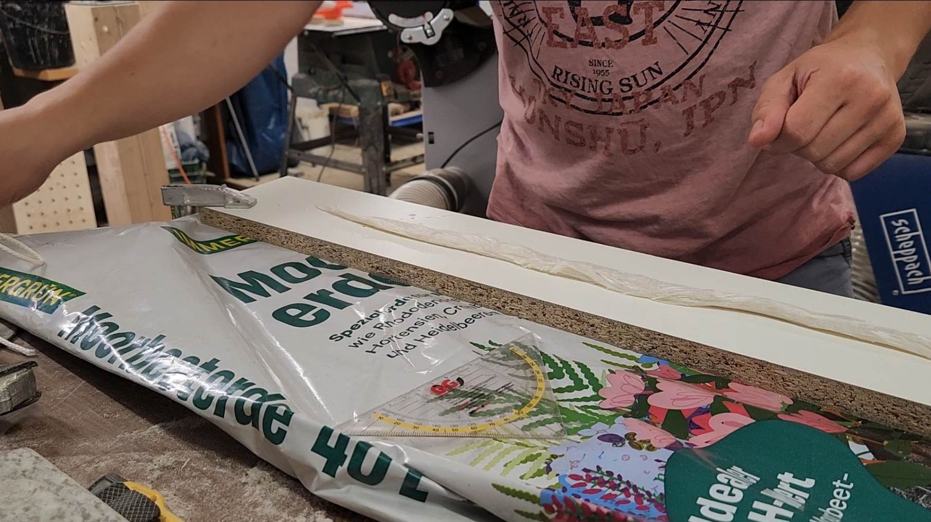

Heute gings an den zweiten Sehnenbelag. Gestern Abend hab ich noch 15g Hausenblasenleim eingeweicht und heute auf insgesamt 150g aufgefüllt. Also wieder eine 10%ige Mischung weils beim letzten mal scheinbar gut gepasst hat. Die langen Sehnenbündel hab ich diesmal von 9 auf 13g aufgestockt, weil die Bündel ja bis übers Horn gehen sollen und ich wollte auch etwas mehr Sehne als beim letzten mal.
Das Horn hab ich vorher noch geschliffen bis zu ner 800er Körnung. Ich wollte einfach sicher gehen dass ich nachher keine tiefen Kratzer mehr drinn hab, die unter den Sehnenbelag laufen. Dann hab ich den gesamten Bogen nochmal abgeschliffen und sowohl den Sehnenbelag als auch an den Seiten und den Randbereich vom Horn mit dem Sägeblatt aufgeraut und entfettet.
In den Videos der Koreanischen Bogenbauer hab ich gesehen dass sie beim Grundieren mit Leim, das Horn auch einstreichen. Deshalb hab ich das auch gemacht. Vielleicht wurde das gemacht um mögliche feine Risse oder sonstige Fehlstellen zu verstärken.
Da mich Basti gebeten hat ein Video vom belegen des Bogens zu machen, hab ich diesmal auch Bilder von dem Vorgang.
Sehnenbündel am beschichteten Brett
Mit dem Kamm grob gerichtet
Mit Leim eingepinselt
Auf 5cm Breite gerichtet
Bündel aufgelegt und darauf geachtet dass keine Lufteinschlüsse sind
Rückenansicht
Rückenansicht
Bauchseite
Bauchseite
Dann hab ich wieder mit Hosengummi gewickelt. Sehr vorsichtig da ich befürchtet hatte dass die Sehnen im Überlappungsbereich des Horns verrutschen. Zum Glück sieht man Bauchseitig zwischen den Wicklungen durch. Da scheint alles gut zu sein.

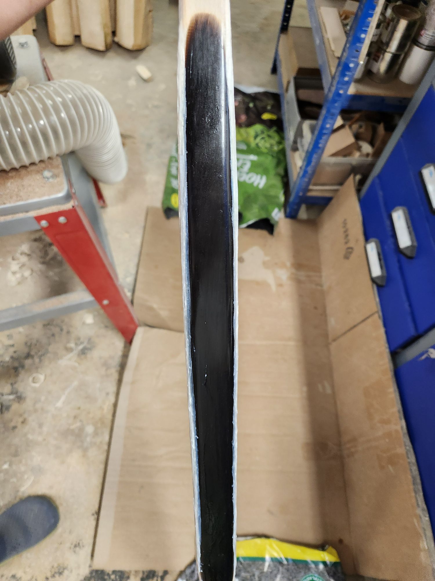

Den Sehnenbelag hat es durch den Hosengummi sogar ziemlich weit über das Horn nach innen gedrückt. Beim auspacken des Bogens letzte Nacht ist mir aufgefallen dass die Sehnen an einer Stelle einen deflexen Knick erzeugt haben ??? Dann hab ich den Bogen leicht Reflex eingespannt und darauf geachtet dass die Stelle dabei wieder normal wird. Heute morgen hab ich alle Sehnen die zu weit übers Horn gingen entfernt. Zumindest weis ich dadurch jetzt dass alle Sehnen richtig gut anhaften. Natürlich werde ich ihn jetzt reflex eingespannt lassen.
Wieder schön gleichmäßig
Der deflexe Knick
Der deflexe Knick
Der überstand der Sehnen
