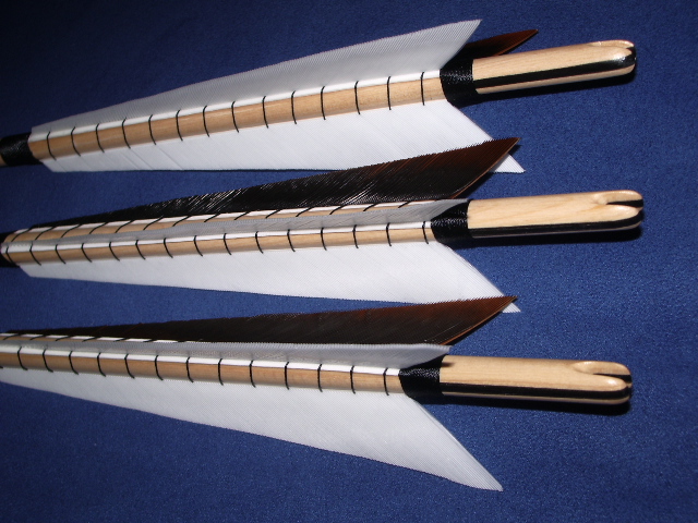

Ich denke wenn Du linkshänderin bist (sieht auf Deinem Profilbild aber nicht so aus), ist das schon OK, wenn Du nach links wickelst. Ich verstehe aber nicht, warum das falsch sein sollte?
Es ist lediglich umständlicher für einen RH zu wickeln, aber an den Flugeigenschaften ändert das nichts.
shokunin
Beiträge: 2188
Re: Pfeilpräsentationen 2
Beitrag von shokunin »
@ Fluflu
Also...
zunächst mal sind die Pfeile sehr schön und ordentlich gemacht - klasse :D
Mit was färbst du denn die Federn?
Zur Wicklung...
Du kannst wenigstens Federn wickeln - mehr als man von mir behaupten kann :-\
und die Richtung... naja,"falsch" ist fast zu viel gesagt... vielleicht nicht ganz ideal...
Die Grannen stehen bei den Federn leicht schräg, je nach RW oder LW soll im Idealfall der Faden links oder rechtsrum laufen so dass die Schräge Laufrichtung des Fadens der der Grannen erntspricht. Tut sie das nicht und läuft quer zur Grannenrichtung dann spreizt die Wicklung bisweilen die Grannen auseinander und nach etwas Gebrauch fangen die dann irgendwann an auseinander zu klaffen.
Wie gesagt...im Idealfall...aber wenn sie fliegen dann freu' Dich einfach an Deinen ersten tollen Pfeilen :D

Hallo FluFlu ,
Bei meiner letzten "Spitzenbestellung" Messing Bullet 125gr waren leider auch 2 mit 100gr dabei .
Habe es erst auf dem Pfeil bemerkt als alle nebeneinander lagen . (Hier im Präsi 2Seiten zurück ;) )
Man muss schon genau hinschauen . Vielleicht ist das bei dir auch so passiert .
Bei Spitzen von Top Hat haben die 125gr Spitzen 2 Ringe , die 100gr keinen Ring .
Edit : Auf deinem Bild sieht man deutlich , dass die Spitze des 2ten Pfeils eineges länger ist .
Gruß Thomas

shokunin hat geschrieben: Mit was färbst du denn die Federn?
Schau hier: http://www.fletchers-corner.de/viewtopi ... 13&t=16103
Liebe Grüsse
fluflu
walta
Beiträge: 5016
Beitrag von walta »
Also die Wickelrichtung richtet sich nach den Granen die ja ein bischen schräg auf den Federn sitzen - das hat der shokunin schon gesagt. Und je flacher man wickelt und je dünner der Faden umso weniger werden die Granen auseinandergedrückt.
Die Selfnocken brauchst du nicht so tief einzuschneiden - 4 mm genügt vollkommen. Hab ich am Anfang auch so tief gemacht.
Ansonsten gefallen mir die Dinger.

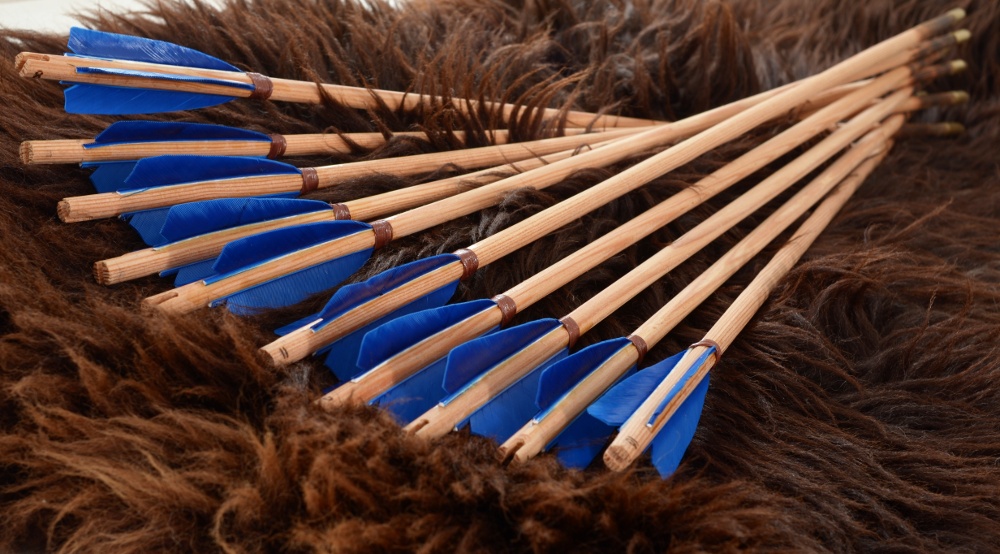

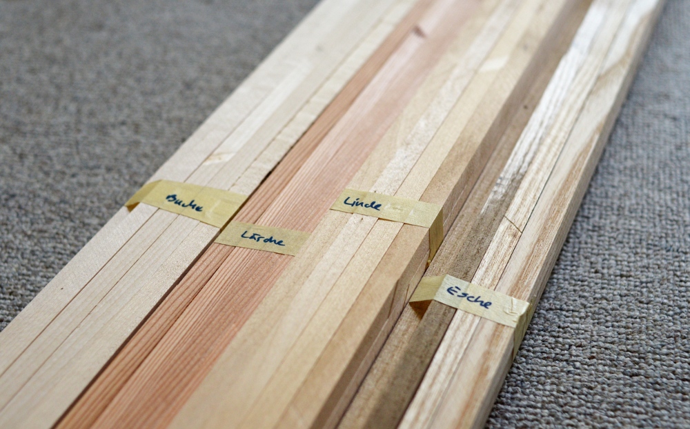

Meine Lärchenpfeile sind endlich fertig! Ich habe gegen 1–2 h pro Pfeil gearbeitet.
Zuerst sah das mal so aus:
Rohe Rohschäfte
Rohe Rohschäfte
Jeweils 12 mm breit. Dann habe ich sie mit dem Schweifhobel abgerundet, zuerst auf Achtkant, dann die Ecken nochmals abgehobelt und schon waren sie rund. Allerdings noch viel zu dick, danach habe ich jeden Schaft vorsichtig aufeinen ungefähren 55er-Spine gehobelt. Sie sind leicht fassförmig, der dickste Teil liegt etwa 20 cm hinter der Spitze, was die Pfeile etwas schwerer macht (und den dynamischen Spine senkt), deshalb ist der statisch Spine höher als eigentlich nötig für meinen Bogen (um 45#, glaube ich).

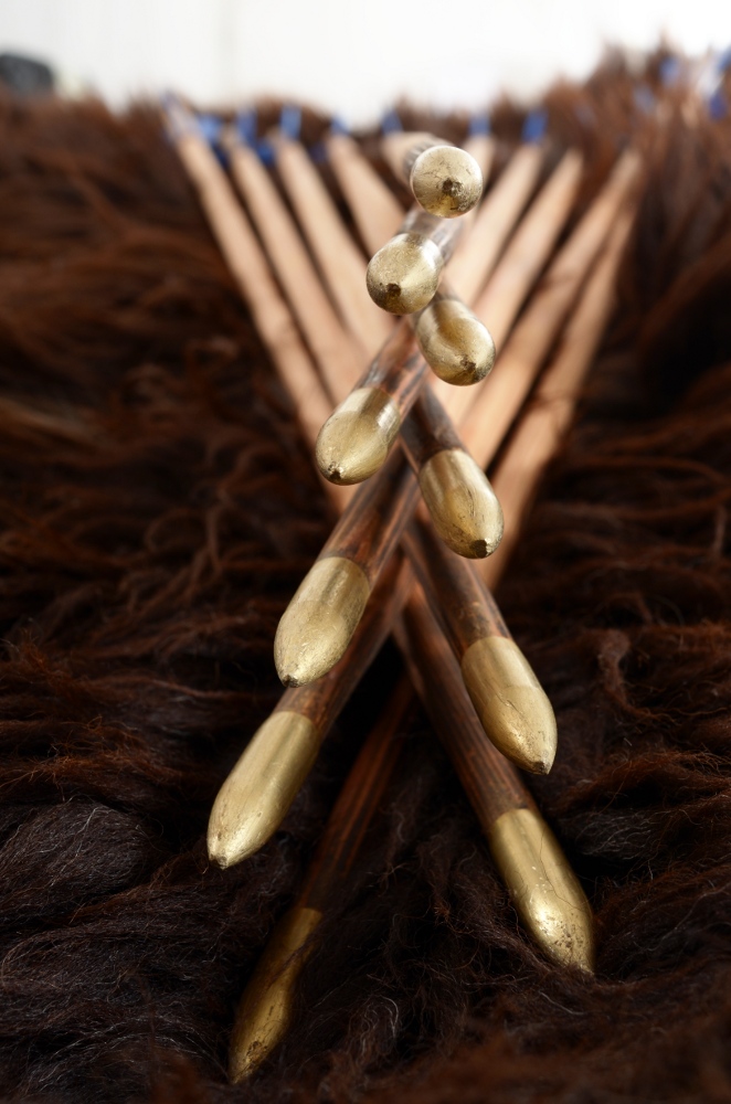

Nach dem Ein-Spinen wurden sie mit Messingspitzen bewaffnet und ebendiese sogleich beim Rohschafttest kräftig eingedellt (ok: Messing -> Scheibe, Steiniger Hang <- Stahl). Das ging etwa so. Dabei sind leider zwei Pfeile verstorben. Der eine keine Ahnung warum, dem fehlte einfach die Spitze, sauberer Bruch, fast wie durchgesägt. (Jemand eine Idee?) Der zweite ist schräg auf den Hang zugeflogen und blieb in einer Astgabel (@Förster bitte Sträucher nächstes Mal bodeneben und nicht 20 cm darüber absägen) eingeklemmt, der hintere Teil hat das nicht sofort mitbekommen und hat sich noch die 30 cm zum Hang hin bewegt (ohne den vorderen Teil, leider). Das hätte wohl kein Pfeil überlebt :-[
Die Spitzen sahen jedenfalls so aus:
Lärchenpfeile: Eingeschossene Spitzen (Messing)
Danach habe ich das Befiedern mehrfach verwünscht.
Lärchenpfeile, noch unlackiert und ohne Cresting
Noch fehlt aber das Finish, und der frei liegende Federkiel kommt auch noch weg (ursprünglich für eine zweite Wicklung gedacht, aber solange der Pfeil nicht rückwärts abgeschossen wird … zwischendurch habe ich mein IKEA-Regal abgeräumt, da es von doofen Schildläusen versaut wurde (wie bekommt man die tot?), und mit Wachsen und Ölen behandelt, darauf liegen jetzt die Pfeile:
Befiederung der Lärchenpfeile

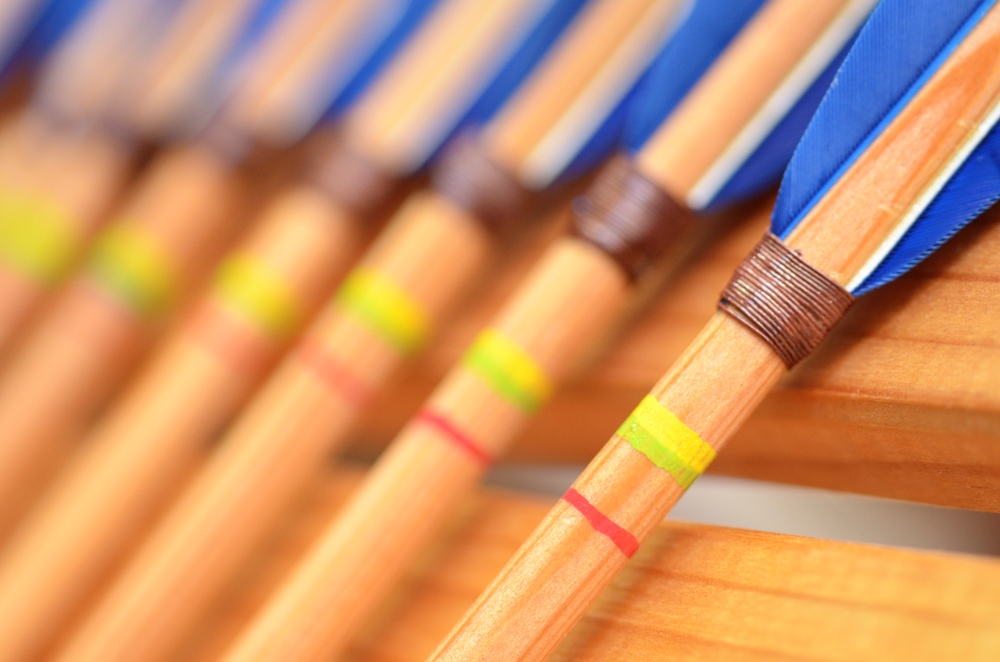

Ab 20 cm hinter der Spitze ist Schellack auf den Pfeilen, das ist relativ leicht wenn dünn aufgetragen und trocknet schnell. Dabei stellen sich beim ersten Anstrich Holzfasern auf, die kann man entweder abschleifen oder mit einem Stück Leder platt- oder weg- oder einfach flachreiben (sie sind nachher jedenfalls weg). Achtung, kein dunkles/schwarzes Leder verwenden, das kann Striemen auf dem Schellack hinterlassen wenns durch die Reibung warm wird.
Das Cresting ist aus Acrylfarbe, aber nicht aus einer Dose, sondern aus one4all-Schreibern von molotow. Das ist nach dem Trocknen aber immer noch alkohollöslich, darum kam zuerst eine dünne Schicht Schellack (schnell aufgetragen) nur auf das Cresting und dann nach dem Trocknen noch die letzte Schicht Schellack über alles. Ausser den vorderen 20 cm.
Cresting
Cresting
Vorne kommt Tungöl hin, das trocknet gerade vor sich hin. Ich habe bereits meine letzten Pfeile so behandelt und gute Erfahrungen damit gemacht. Schellack würde mit der Zeit zerkratzen und klebt gerne in der Scheibe fest, Öl auf dem ganzen Pfeil würde ihn viel schwerer machen als Schellack und imprägniert auch nicht ganz so gut. Deshalb so.
Das wars :) bin nun gespannt, wie die fliegen.

schöne pfeile, womit befiedert?
die messingspitzen sind nicht sehr haltbar, harte treffer führen zu derartigen dellen das sie ausgetauscht werden müssen und Holztreffer lassen immer die massive Spitze im Holz, weil der mantel der spitzen so kurz und weich ist. der platzt ab bis zum boden der spitze.
es gibt die dinger als Edelstahlspitzen, gleiches Design aber etwa 1 cm länger. der Zentimeter geht komplett in den Mantel der den Schaft umschließt - im ganzen also viel mehr halt und vor allem kein abplatzen mehr.
nebenbei würde der glänzende Stahl wunderbar mit dem kräftigen blaue der Federn harmonieren..
die glatt abgeschossenen schäfte sind bei mir auch vorgekommen, die spitzen hab ich aber nie gefunden. ich würde vermuten die sind übelst verbogen. also quasi winkliger treffer -> spitze gibt nach und pfeil wird am winkligen metall einfach gekappt.
ich vermute das liegt daran wie man die pfeile für die spitzen anspitzt, bzw komprimiert.
das hab ich erst bei den letzten pfeilen richtig gemacht, und die sind recht stabil bei harten treffern.(beton ist nicht hart)
achja, magst du die mal wiegen?
Zuletzt geändert von corto am 16.07.2011, 16:01, insgesamt 2-mal geändert.

Wo hast du die Rohlinge her?
walta
lärche - schwer und heftig :-)
