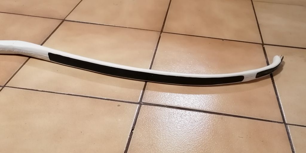

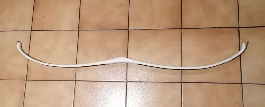

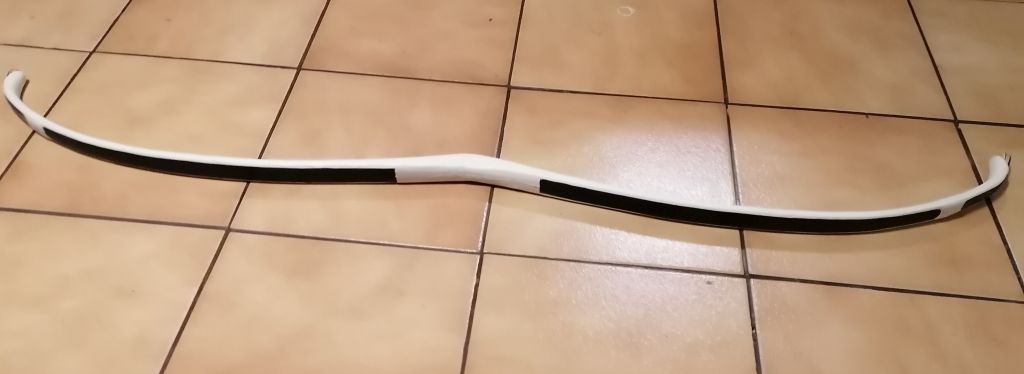

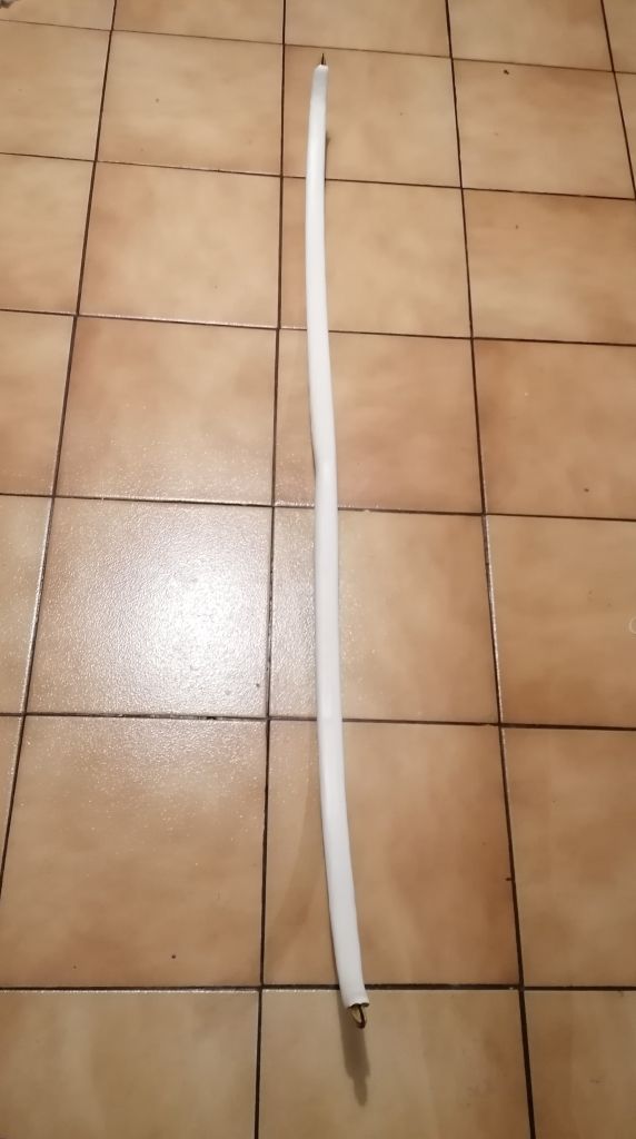

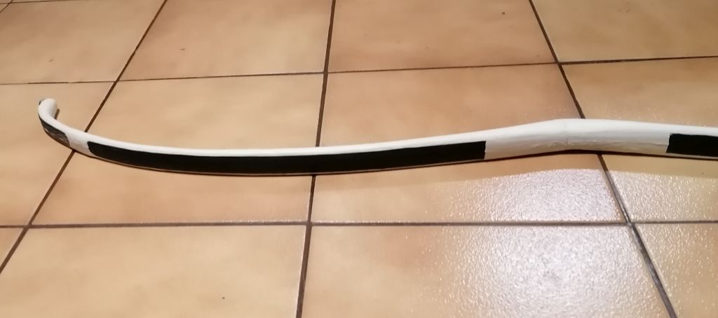

Hier gings mit dem Bogen weiter:
Ich habe ihm heute sein Kleid aus 0,3mm Ziegenleder gegeben.Das Leder habe ich natürlich mit 20%tigem Hautleim aufgeklebt und den Bogen vorher mit 10%tigem Hautleim grundiert...
Nun darf er bis nach Weihnachten trocknen und dann bekommt das Kleid seine Farben ;D

Sowohl als auch ;D ich nehme die Bögen des Tutanchamun als Vorbild und werde eigene Sachen dazunehmnen etc.

Tolle Bauanleitung. Die Bogenpresse ist ein Hit.das Resultat ein Traum! Das Problem mit den Oryxhörnern kenne ich. Ich habe gekocht, gepresst, Platten habe ich so nie gewonnen. Ich habe die Hörner 6 Wochen in Ammoniak eingelegt. Da hat sich nichts flach pressen lassen. Ich habe die Hörner gevierteilt und dann die Streifen am Bandschleifer flach geschliffen. Je nach Dicke des Horns erhält man 3-5mm dicke und 1,5 bis 2,2 breite Streifen. Diese sind meist gebogen. 2 Streifen mit der konkaven Seite zueinander aufkleben. Wickeln. So lassen sich die Platten auch zueinander praktisch fugenfrei verkleben. Habe 2 Koreaner, 1 Hunnenbogen und den Angularbogen mit Oryxhornplatten belegt. Am Hunnenbogen mit 6cm Wurfarmbreite sogar 3 Streifen Oryxhorn pro Wurfarmseite.
