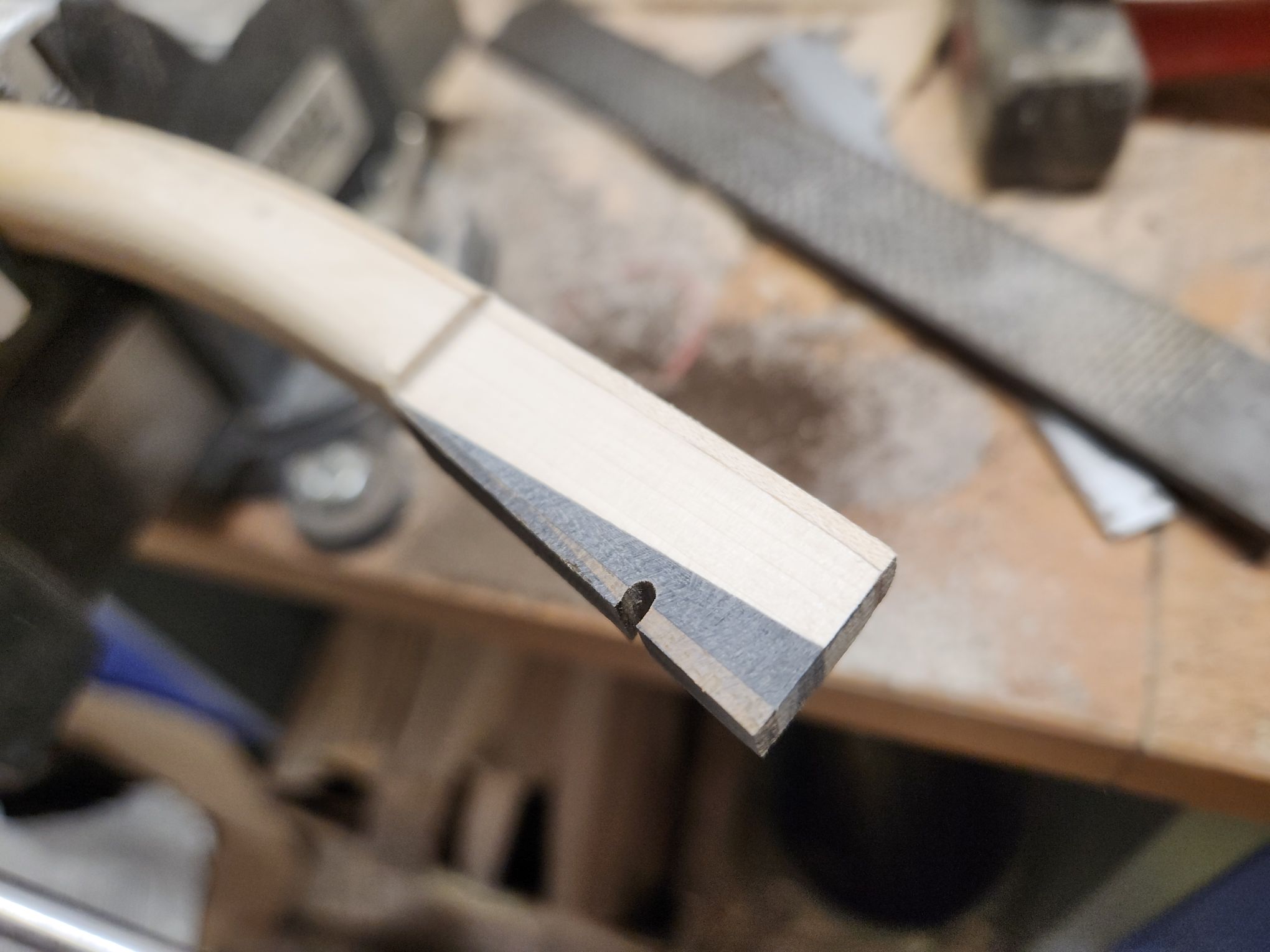

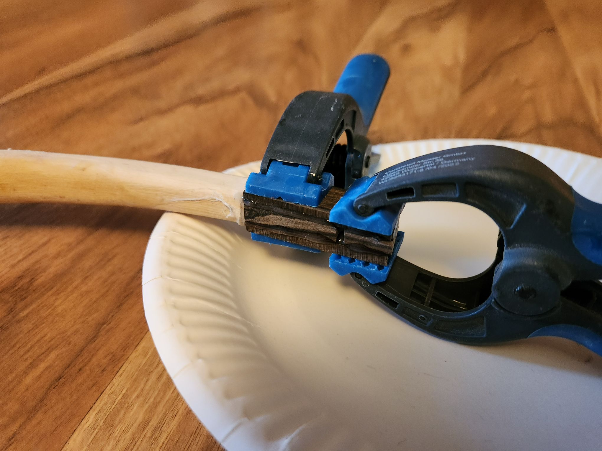

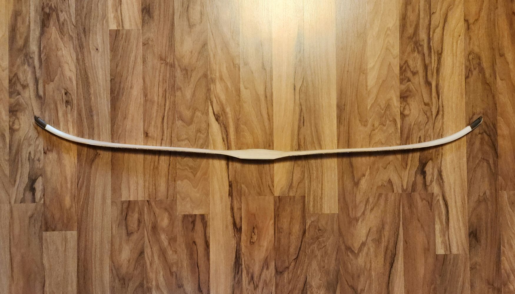

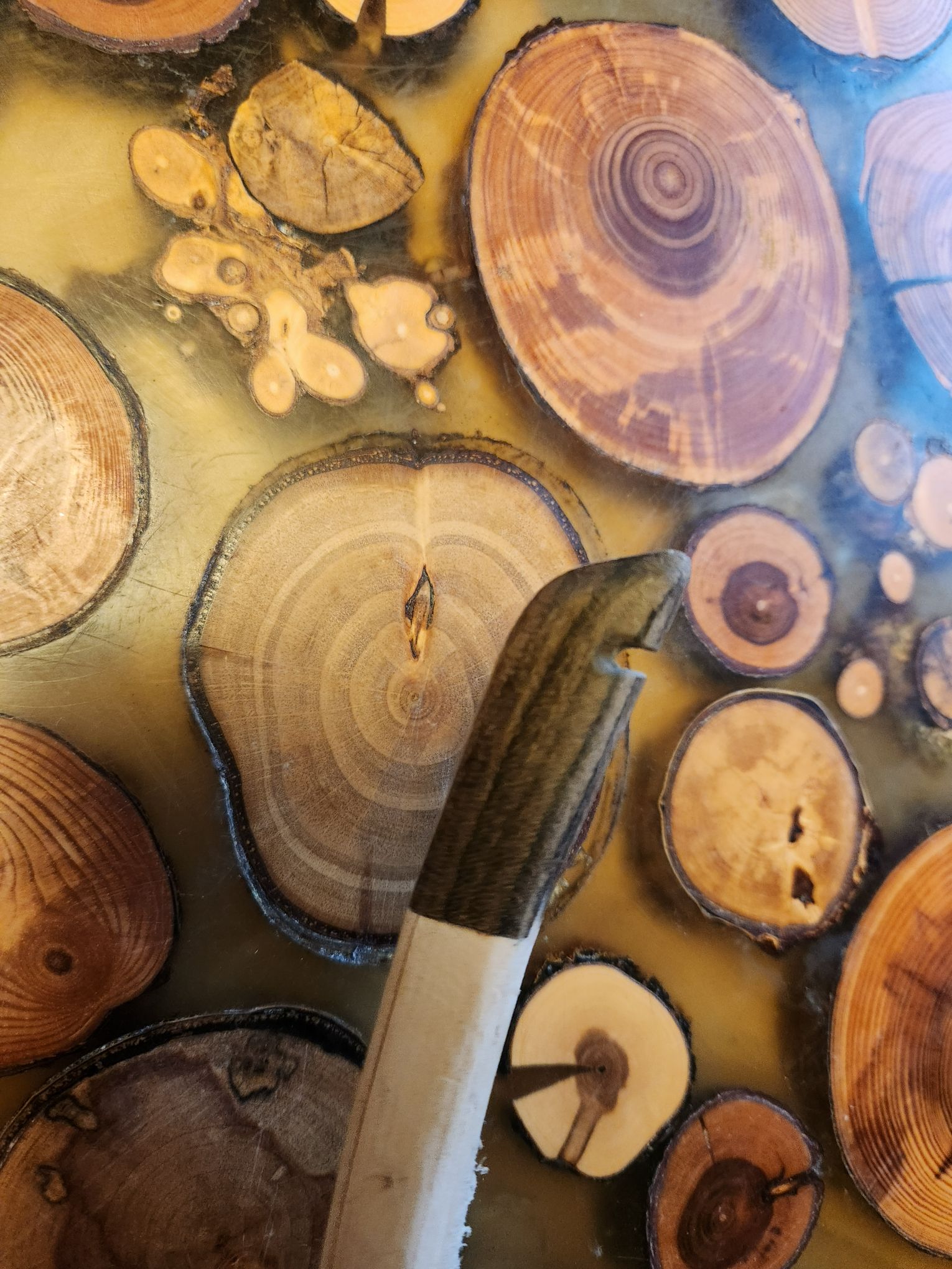

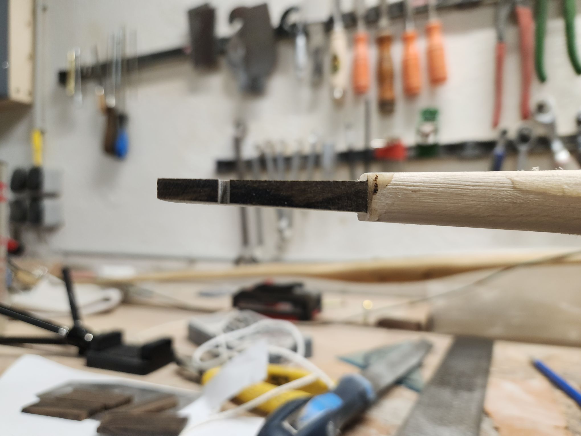

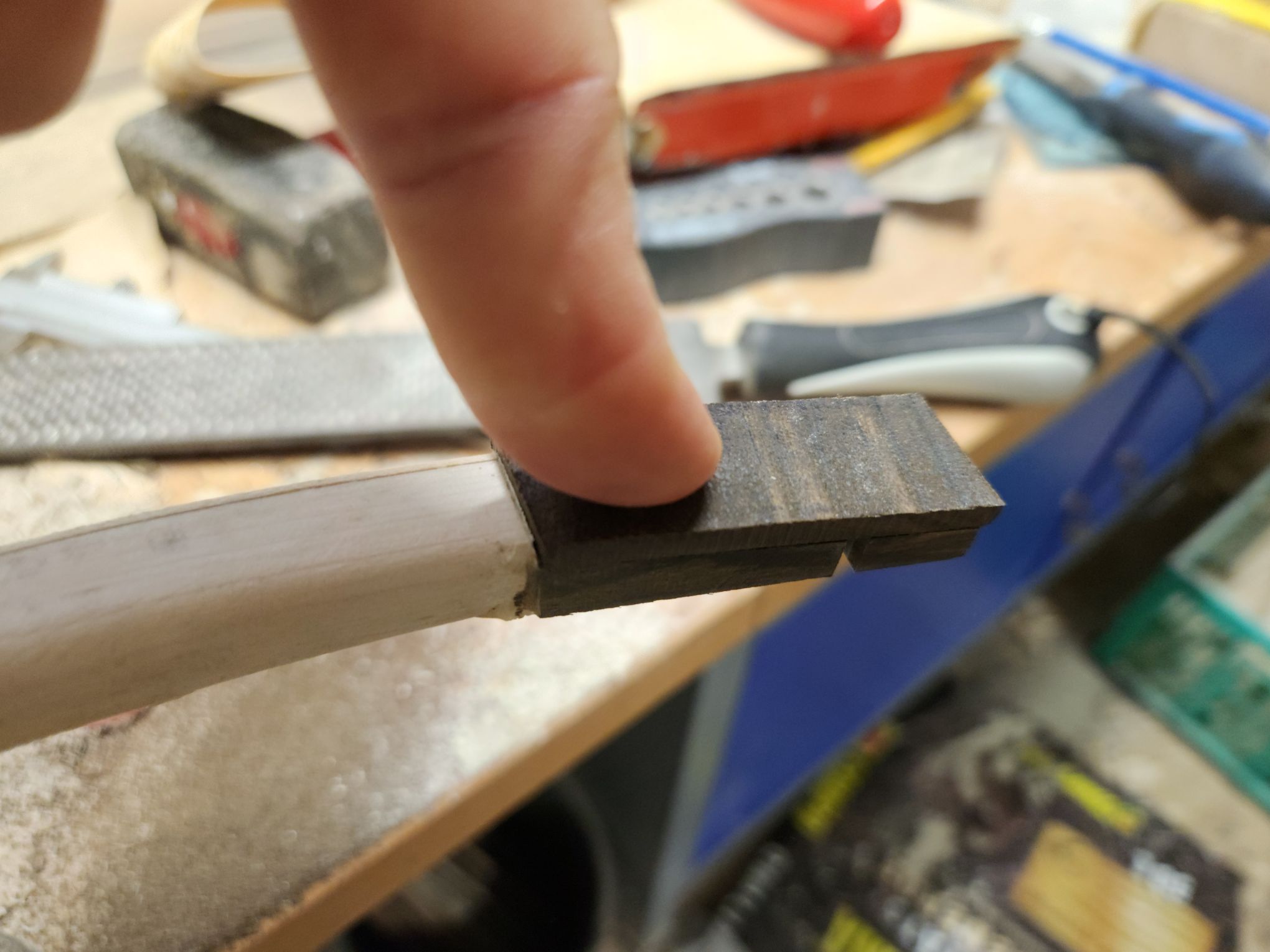

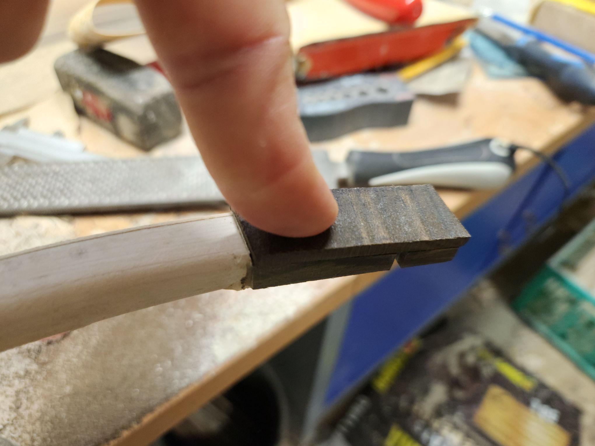

Die Nocken sind nun auch im groben fertig.
Das Gewicht konnte ich wegen ständiger kleiner Arbeiten nicht ganz zuverlässig verfolgen aber bei den häufigen zwischenmessungen konnte ich eigentlich keine Gewichtsänderungen feststellen.
Da ich im Moment aber sowieso nur für minimale Arbeiten zwischendurch mal Zeit hab wird es sowieso noch dauern bis ich die Tepeliks zum Einsatz bringe. Erst werde ich mich noch mit dem Design der Nocken und der Siyahs beschäftigen.

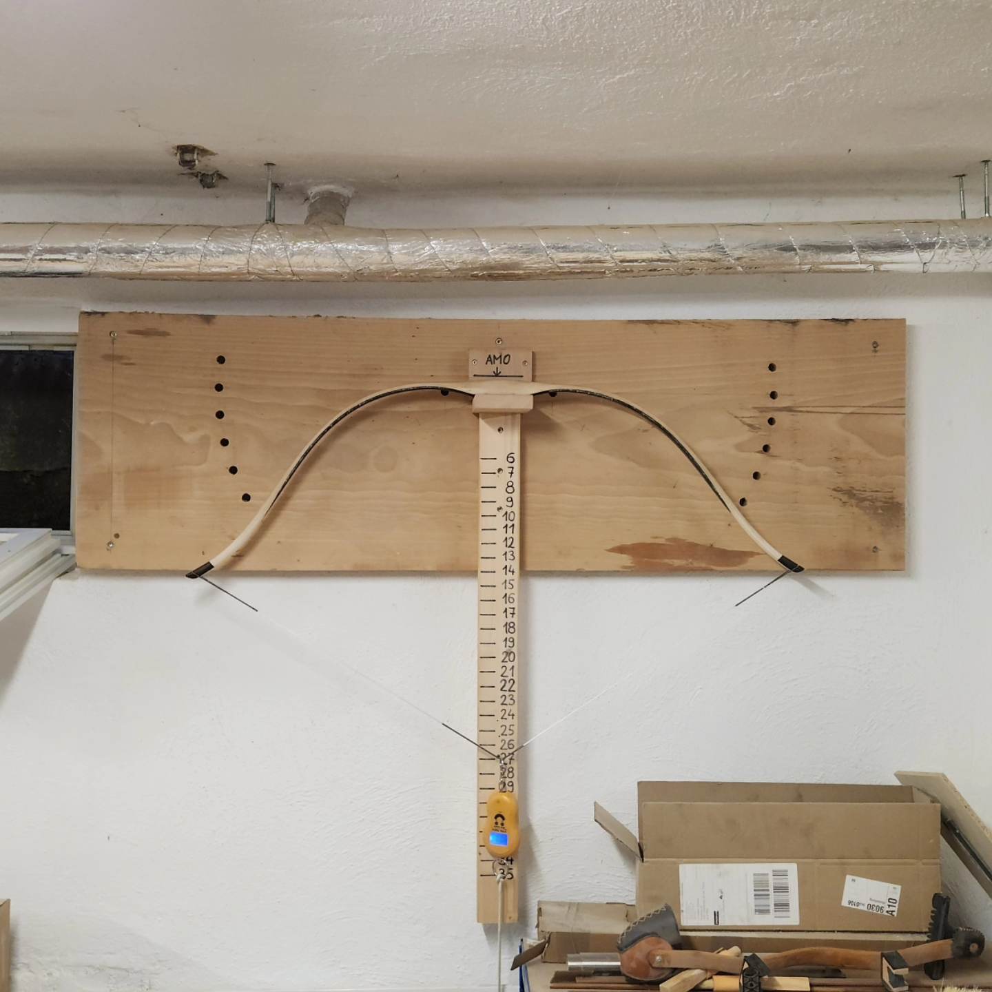

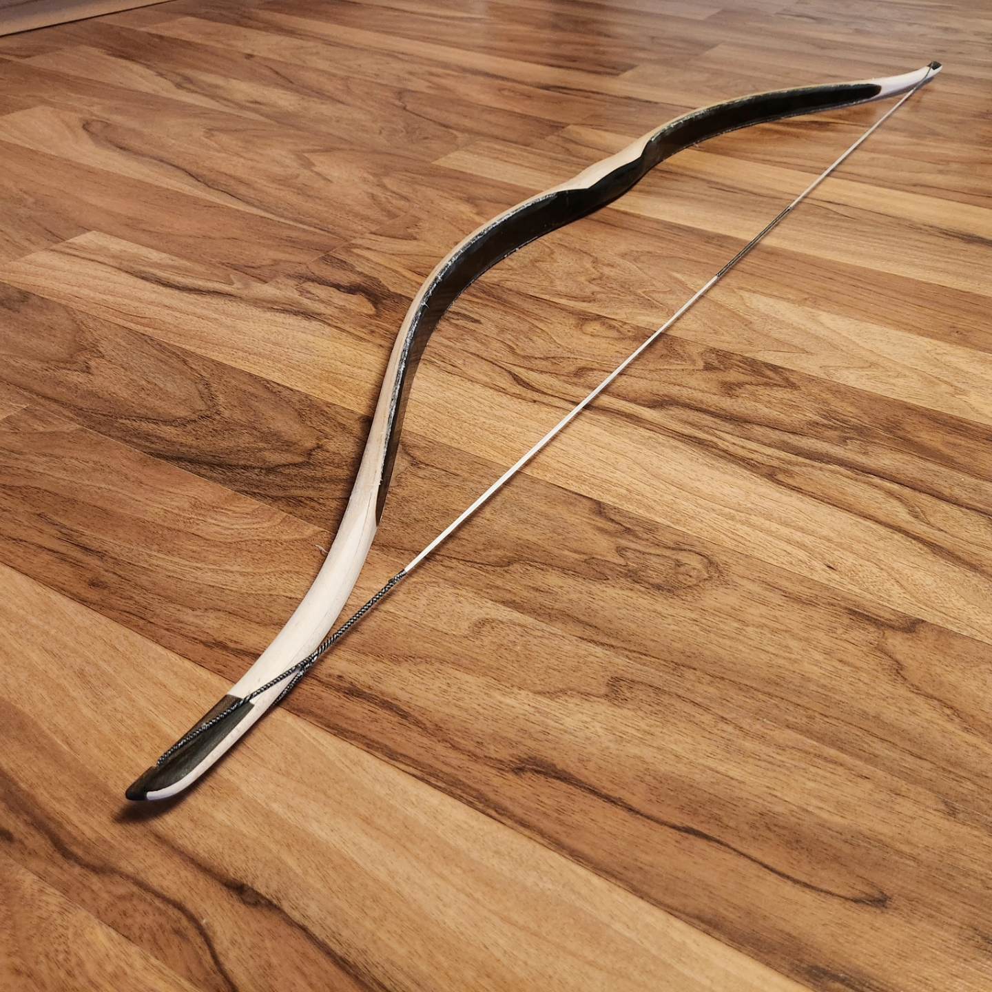

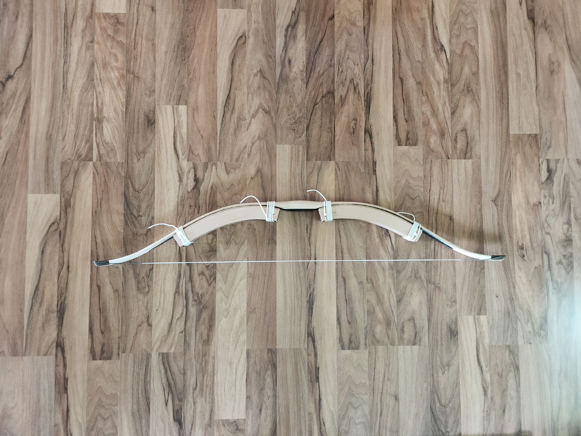

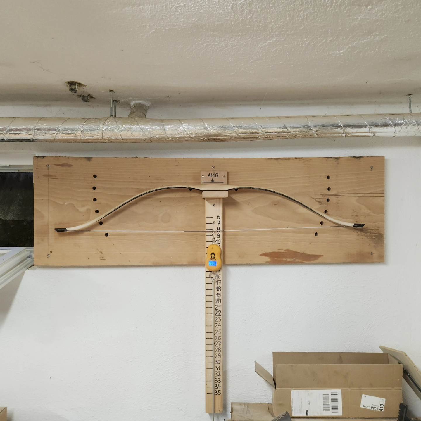

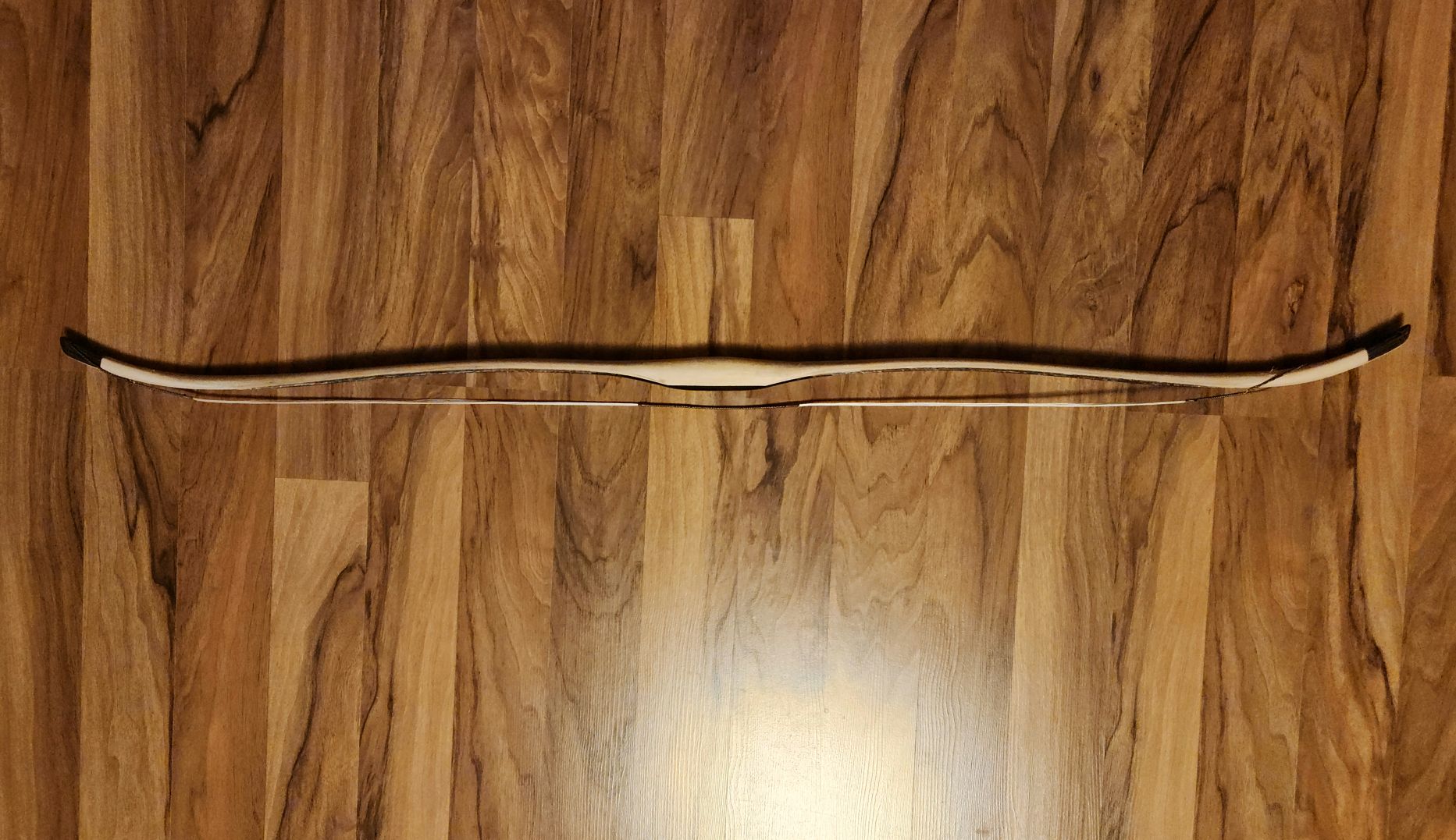

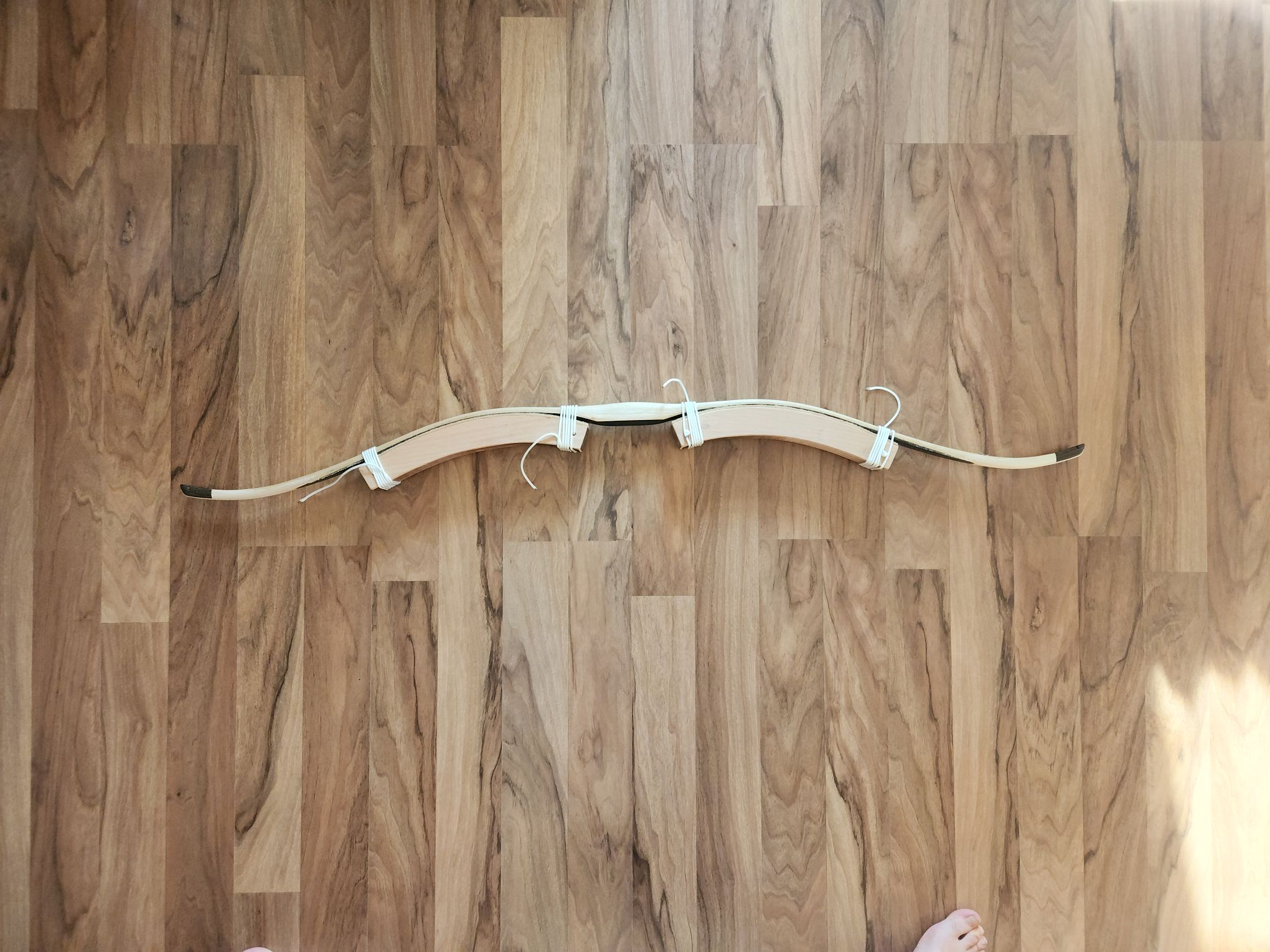

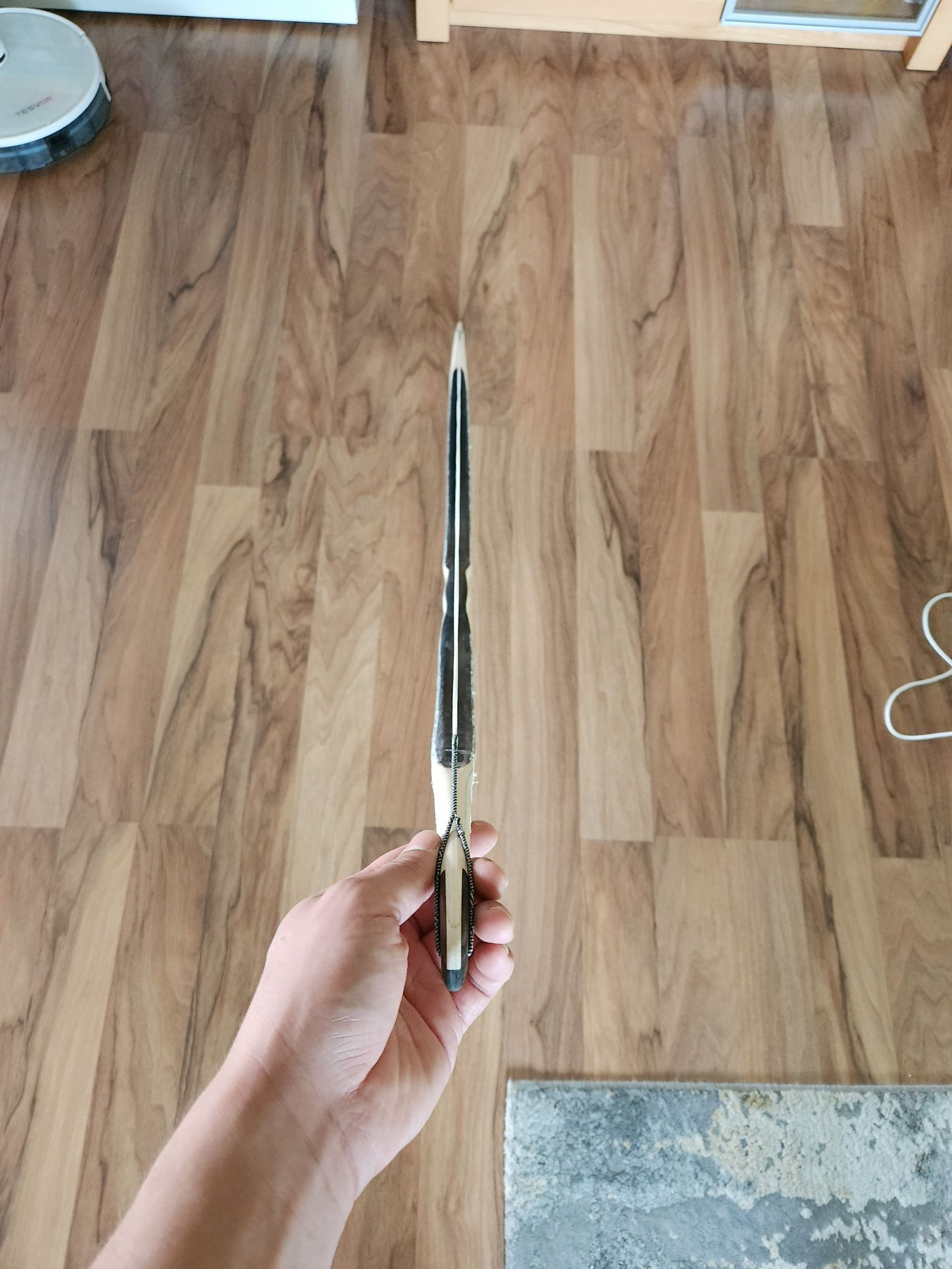

Gestern Nachmittag hab ich die Tepeliks montiert und ihn über Nacht darin ruhen lassen. Währenddessen hab ich Maß für eine Sehne genommen und heute morgen aufgespannt. Soweit sieht er ziemlich gut aus. Nur der obere Siyah ist etwas verdreht. Ich hab ihn mal bis 18" gezogen, da hat er 24#. Ist also kein Monster 😂. Was sagt ihr zum Tiller? Wie soll ich fortfahren?
Links ist oben und um 2cm länger

Re: Mein noch immer erster Kompositbogen build-along
Hattest Du nach dem zweiten Sehnenbelag übers Horn nachgetillert?
Beiträge: 2572
Hat gedankt: 226 Mal
Hat Dank erhalten: 337 Mal
Nein ich hab noch nichts angerührt. Ich hab nur den Überstand vom Sehnenbelag am Horn auf ein gleichmäßiges Maß reduziert.
Wie viele Lagen Sehne hast du jetzt?
Beiträge: 2572
2 Lagen. Dabei werd ich es auch belassen.

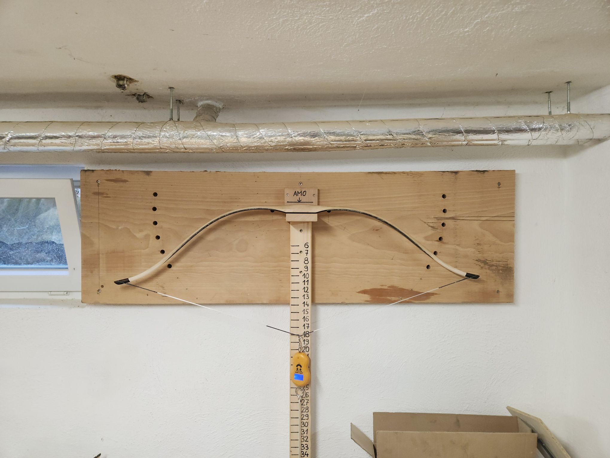

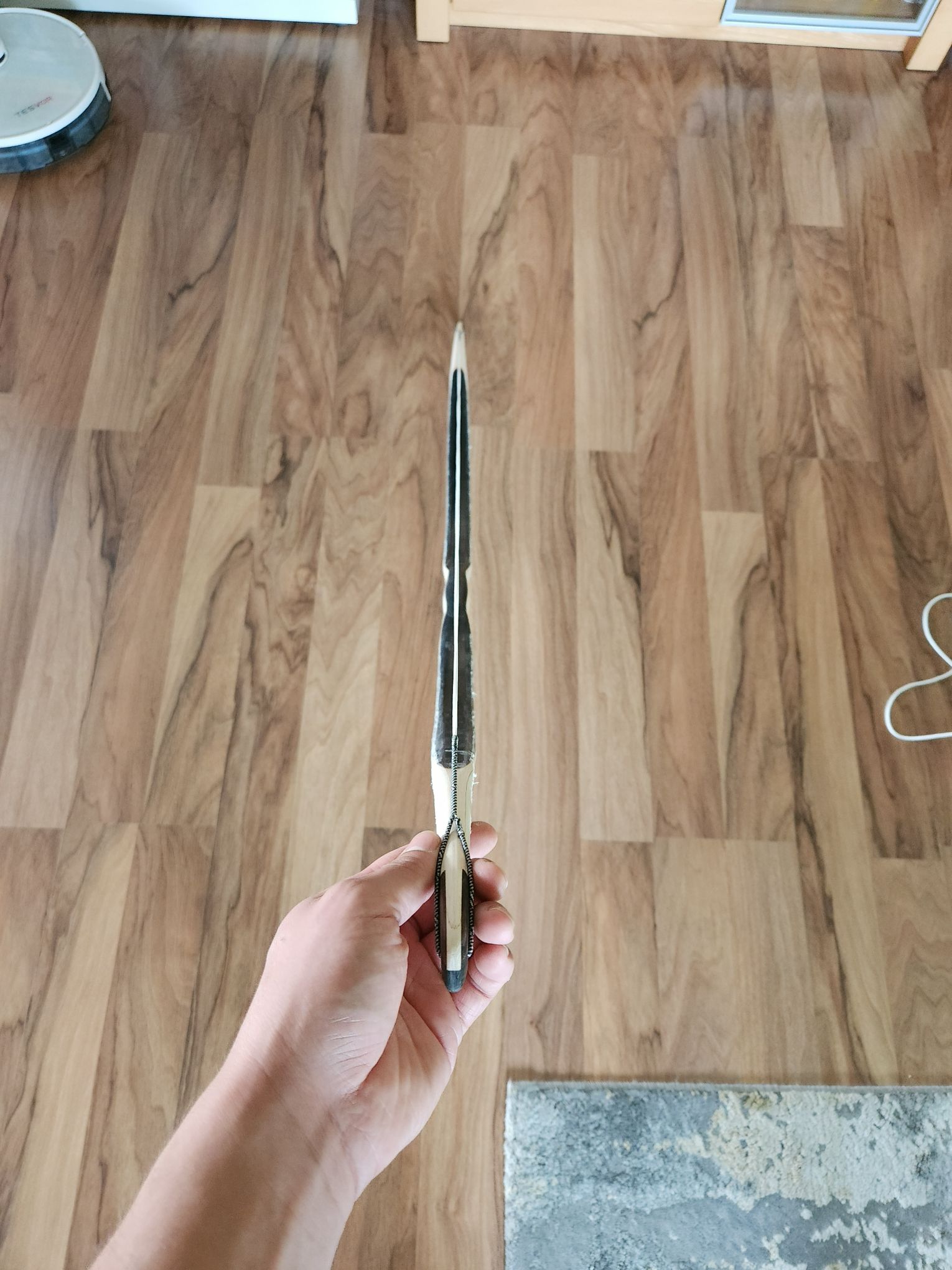

TradArchery hat geschrieben: 17.07.2024, 11:01 Sehr interessant hier! Wie schwer/leicht ist denn der Bogen?
Aktuell wiegt er 388g.
Inzwischen gings auch ein wenig weiter.
Ich hab die Balance der Wurfarme und die Verdrehung ein wenig korrigiert und hab dann bis 27" ausgezogen. Da hat er jetzt genau 40#. Also viel schwächer als ich schon befürchtet hatte, aber genau richtig für mich um damit auf Turnieren zu schießen. Also ich bin soweit happy 😊.
Links ist oben und 2cm länger
40#@27"
40#@27"
Direkt nach dem abspannen
3 Tage später
3 Tage später
Für den Feuchteschutz hab ich mich doch dafür entschieden mir sehr dünne Ziegenrohhaut zu bestellen. Es wird jetzt einige Zeit dauern bis die kommt.
Geschossen hab ich ihn noch nicht aber das werd ich während der Wartezeit noch machen.
Tolles Teil!
Und gleich passendes Zuggewicht, was willst Du mehr.. 😊
Bin gespannt auf Dein Bericht zum Schussverhalten... Haddu Chroni? 🤔
40 Pfund passt ja perfekt, wird, wenns kühler wird, noch deutlich mehr. Schöner positiver Tiller!, kann sich sehen lassen Dein erster Kompositbogen. Bei sehr dünner fettiger durchscheinender Ziegenrohhaut unbedingt vorher einen Reißtest machen. Ich habe so eine, die reißt wie Papier. Bei der Bemalung von Indianerbögen locker bleiben, nur ein paar Landmarken anzeichnen, dann Freihand. Sieht lebendiger aus. Farben? Ich würde Guache (Temperafarben) nehmen, dann Leinölfirnis, Guache ist wasserlöslich aber löst sich nicht in Leinöl. LG Stephan
Gratulation zum ersten Komposit, bin schon gespannt auf die Werte, vor allem im Vergleich zu einen Haselselfbow mit gleichem Zuggewicht.
Danke erstmal euch allen! 😊
benzi hat geschrieben: 18.07.2024, 08:07 Bin gespannt auf Dein Bericht zum Schussverhalten... Haddu Chroni? 🤔
Bin auch gespannt. Ja hab ich. Bin grad in Arbeitsurlaub, ich hoffe nächste Woche komm ich mal dazu.
Chirurg hat geschrieben: 18.07.2024, 09:01 40 Pfund passt ja perfekt, wird, wenns kühler wird, noch deutlich mehr.
Ja deshalb bin ich auch zufrieden damit. Dann ist er mir im Winter auch nicht zu stark 😃.
Und ich weis nicht ob die Luftfeuchte da auch eine nennenswerte Rolle spielt aber bei uns hats schon seit längerem 70%, vielleicht ist er bei trockenem Wetter auch noch stärker.
Oh man das ist echt anstrengend was für ständige Qualitätsprobleme ein solches Projekt begleiten können...
Ich hab schon Acrylfarben gekauft 😉
schnabelkanne hat geschrieben: 18.07.2024, 16:18 Gratulation zum ersten Komposit, bin schon gespannt auf die Werte, vor allem im Vergleich zu einen Haselselfbow mit gleichem Zuggewicht.
Ja das würde mich auch interessieren.
Zum Zuggewicht - rechne mal damit, das er mindestens das nächste halbe Jahr noch durchaus merklich zulegen wird.
Ansonsten - klasse Projekt an dem du uns teilhaben läßt!
